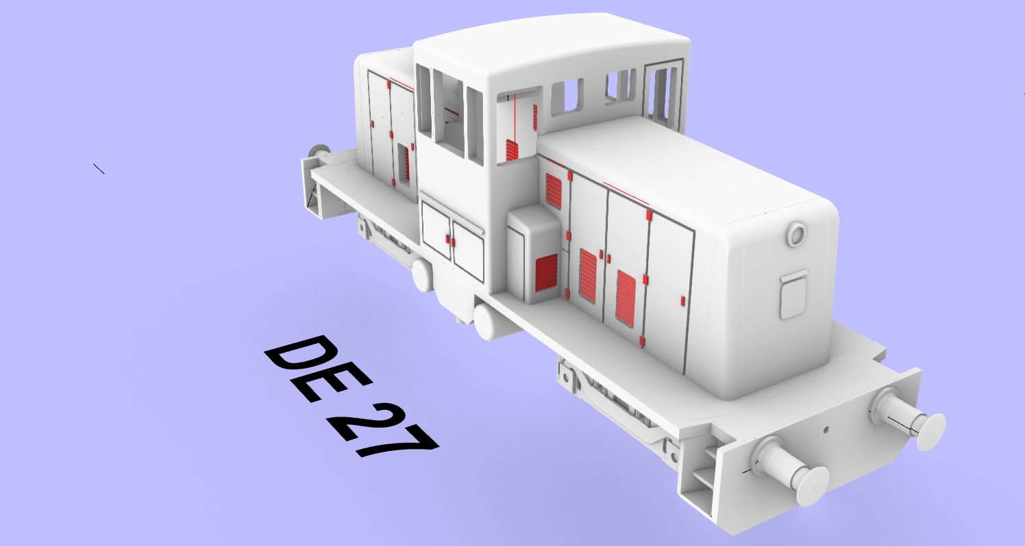

Un regalo per Annibale.
https://myhub.autodesk360.com/ue28c98c6 ... gC%2BIALpA
Attenzione: non e' la GE44 deòa Dalmine e non e' che puoi mandare in stampa il disegno tal quale, ma puoi imparare molte cose
Antonello
