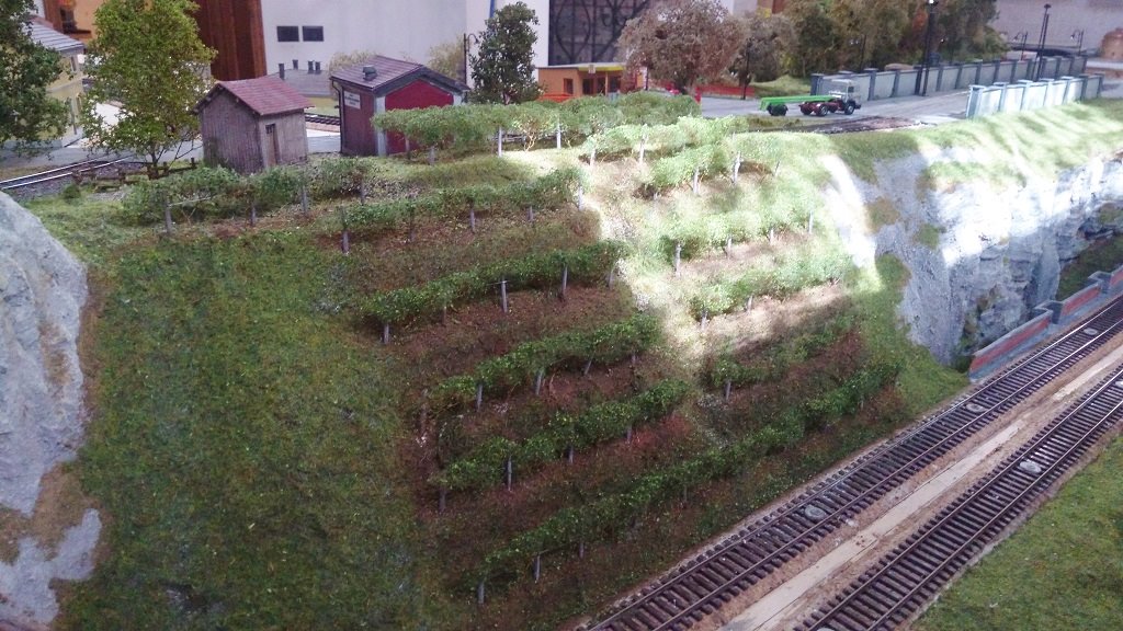

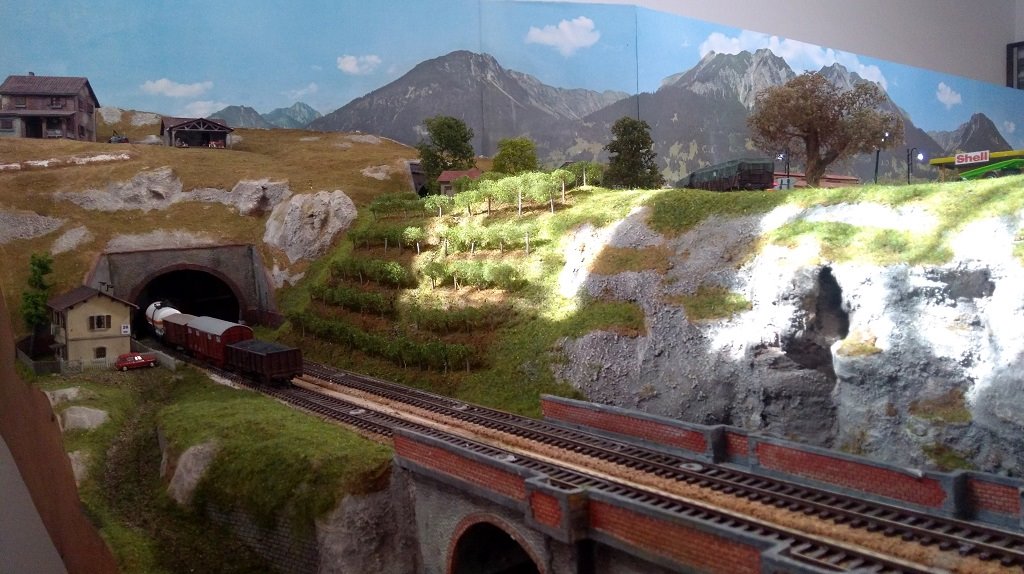

Nel frattempo vi aggiorno con il completamento della vigna :)
Due foto work in progress durante i lavori di innesto delle piante :wink:
E le foto a lavoro ultimato :D
Lo stradello di accesso visto da i due lati con il casotto per gli attrezzi :)
Ho completato la zona destra vicino ai binari superiori con un muretto a secco, una staccionata a protezione dello stradello, un po' di verde incolto due piante :wink:

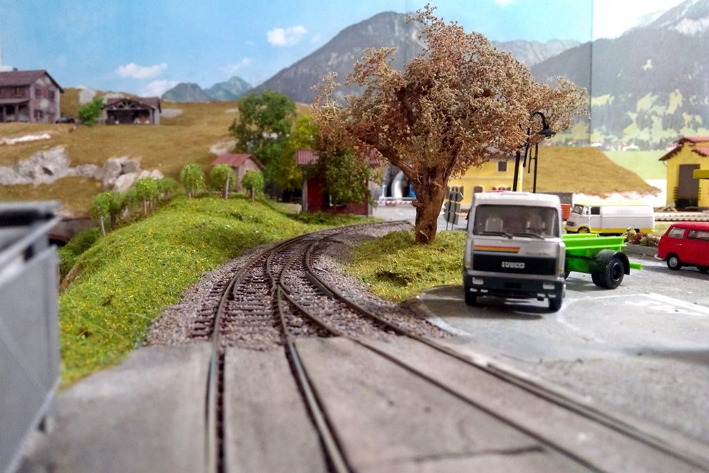

Infine due foto con i treni non potevano mancare :D

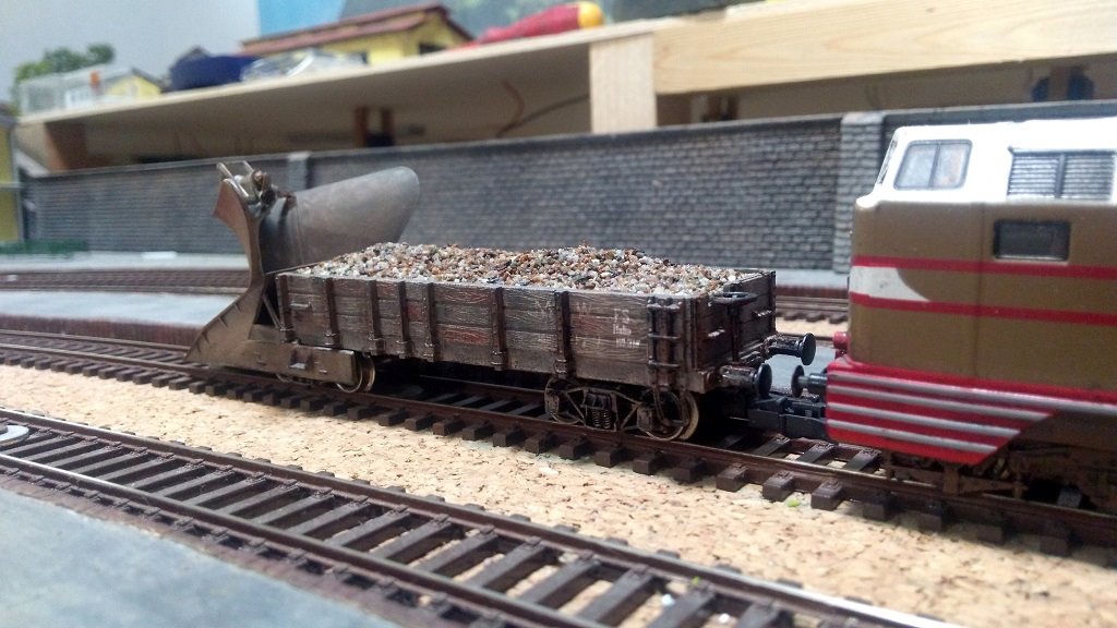

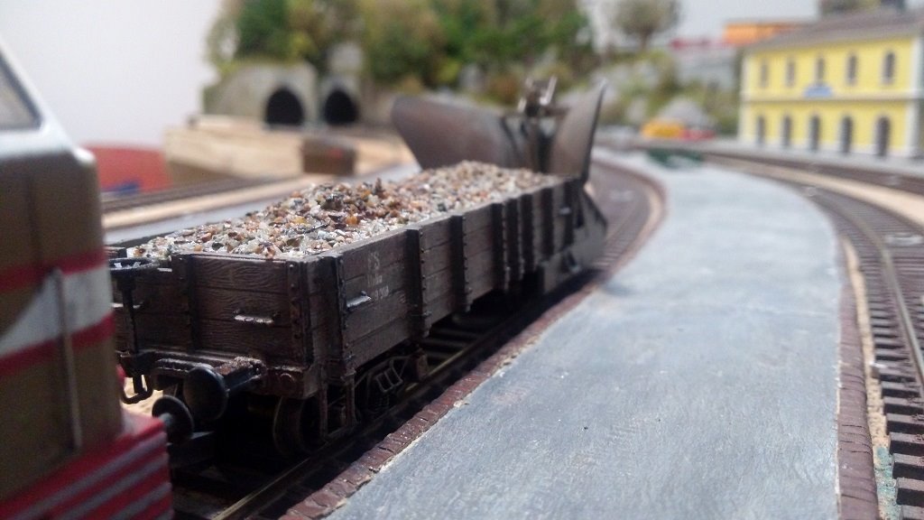

Andando avanti coi lavori ho riiniziato a stendere un po' di massicciata, di cui posterò poi i lavori e visto che deve ancora asciugare per bene oggi ho variato riprendendo in mano il mio carro spazzaneve portando a termine i lavori iniziati tempo fa :wink:
Ricapitolando il carro è un vecchio Rivarossi in scala esatta ma per le ferrovie USA, ho quindi cercato di italianizzare simulando un qualcosa portato magari dagli americani in tempo di guerra e rimasto sul suolo italico: ho inserito i respingenti, modificato il carico che prima erano blocchi di cemento e rivisto il sistema di aggancio modificando l'originale ad occhiello inserendo un porta gancio NEM con la possibilità di inserire qualsiasi tipo di gancio(io adopero i corti Roco), una pesante invecchiamento e l'applicazione di decals FS di recupero hanno terminato il lavoro :)
Una cosa che mi piaceva ottenere e credo di esserci riuscito è far intravedere le vecchie marcature USA, il carro è principalmente scenico, l'idea è quello di uno scarso utilizzo e l'accantonamento all'aperto per la maggior parte del tempo, di qui l'idea di una pesante invecchiamento.
Ho anche riparato il faro anteriore che ora funziona, avevo pensato di inserire un piccolo interruttore all'interno con la possibilità di accensione sottocassa, essendo il carro nato per l'analogico mentre io l'impianto digitale la luce rimane sempre accesa anche quando il carro è fuori servizio.
#1693 Messaggio da v200 »
Se hai utilizzato un led ti occorre un ponte diodi per convertire la corrente in CC con polarità riconoscibile, se hai utilizzato una lampadina ad incandescenza no problem.
per il micro interruttore qui un esempio https://www.sol-expert-group.de/1-87-mo ... 48_85.html
Li trovi anche su ebay

Grazie Egidio per i complimenti e a Roby per il link, molto interessante!!

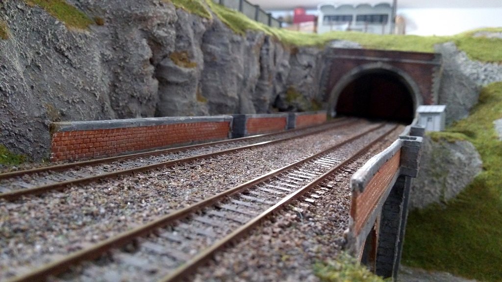

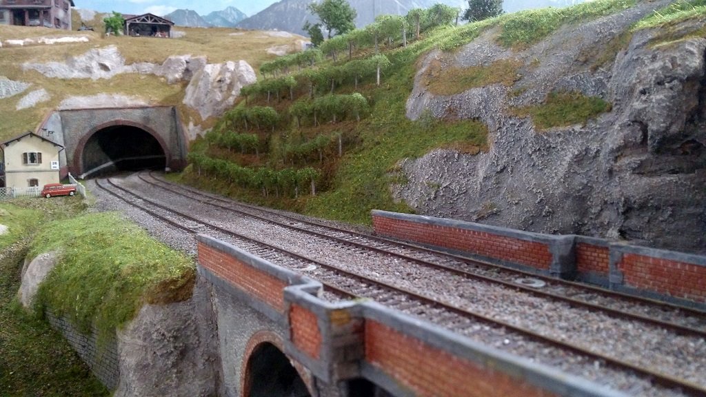

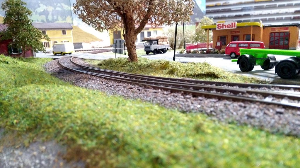

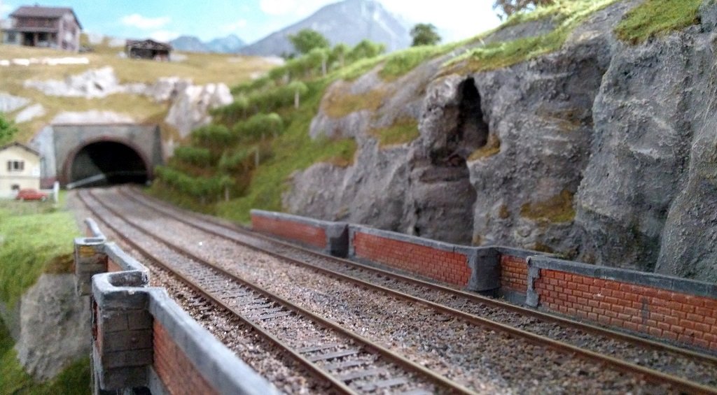

E come avevo a nell'ultimo aggiornamento ecco i risultati sulla stesura della massicciata sulla linea di parata e nel tratto di raccordo dove è presente lo scambio :wink:
Alcune immagini work in progress
E le foto a lavoro ultimato :wink:

Messaggi: 11326
#1698 Messaggio da adobel55 »
Molto bello Massy, il vigneto è venuto benissimo.
Personalmente non avrei fatto l'ultimo filare, troppo vicino ai binari, le attività del vigneto sarebbero a rischio investimento e non conformi alle regole sulla sicurezza.
Non so se è un effetto ottico della foto, ma un millimetro in più di spessore sui muretti di protezione del ponte ci sarebbe stato bene.

Adolfo molto interessanti le tue osservazioni, Pensa che quando realizzai il ponte la mia prima preoccupazione era di rimanere con le misure in scala per questo feci i dovuti calcoli di riduzione con il reale, i corrimani del ponte furono realizzatati con Forex da 2mm per la parte a mattoncini, per le pietre sono state sovrapposte internamente ed esternamente strisce in cartoncino da 1mm(il cartoncino è ottimo per lavorarci sul momento, alla lunga però è più facile nel deteriorarsi, tornando indietro forse avrei usato il Forex) raggiungendo quindi in quei punti 4mm, il 2mm(circa 20cm al vero) lo ritenni la scelta migliore, sapere che sarei potuto andare anche 1mm in più è una buona cosa :)
L'ultimo filare è effettivamente un po' vicino, la cosa che aiuta è che non è sul solito livello dei binari ma comunque più in alto(2cm), alla fine un po' forzato ma ci può stare, a livello sicurezza l'operatore lavora sempre dalla parte interna :wink:

#1700 Messaggio da adobel55 »
Grazie per la risposta Massy.
Però se un treno viaggiatori si ferma altezza vigneto, i viaggiatori fanno man bassa dell'uva.
