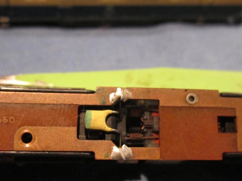

Una volta separato il PCB ( questo modello di PCB a differenza di quelli più datati trasmette la corrente al motore tramite due piccoli refori molto sottili e delicati, appoggiano su degli steli che a loro volta sostengono le lamelle porta carboncini )

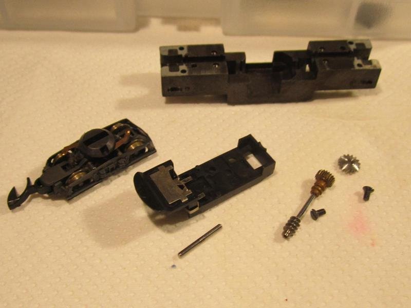

Possiamo ora iniziare a smontare la parte meccanica del telaio, i blocchi, che fermano i carrelli è contengono gli alberini motori, i carrelli e motore.

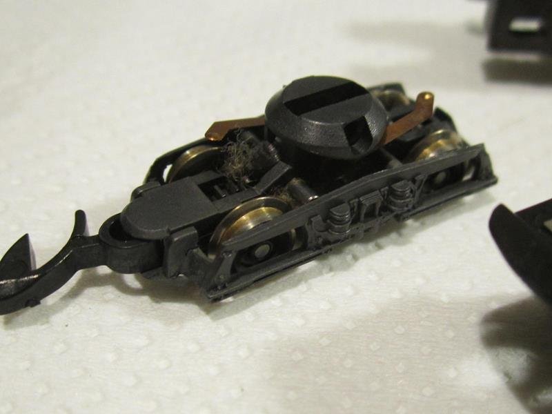

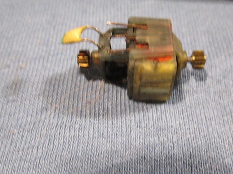

Al esame visivo tutti i componenti si presentano ricoperti da molta polvere dei carboncini, senza trafilature di olio è con gli ingranaggi ancora in ottimo stato, notevole lo sporco attorno e dentro al motore
Primo step di pulizia è soffiare via la polvere dal interno del motore, si può utilizzare una bombola di aria compressa o una aeropenna

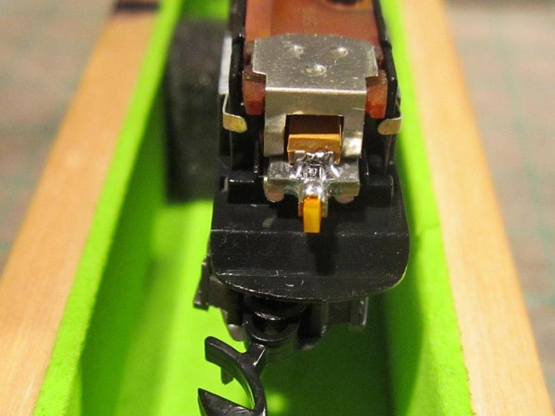

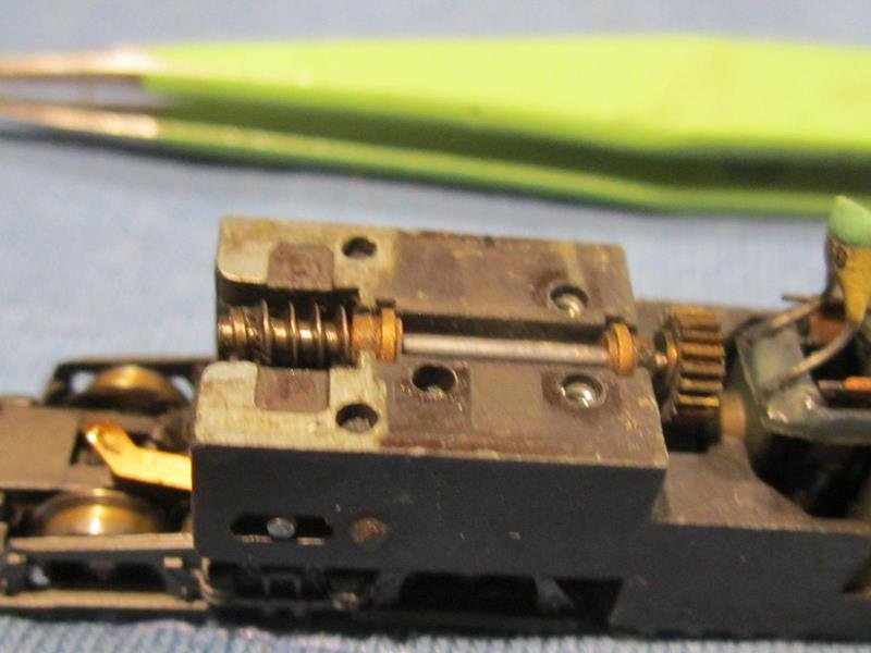

#4 Messaggio da v200 »
La freccia indica gli steli in rame che reggono le lamine porta carboncini, alzandoli potremo sfilare le lamelle
Per poter svitare il secondo blocco carrelli è sfilarlo posto sotto il condensatore basta alzarlo delicatamente

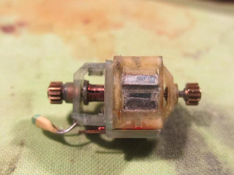

Inizio la revisione partendo dal motore,PCB e carboncini.
Il primo trattamento è la pulizia dai residui polverosi dei carboncini dal motore dopo una soffiatura del interno/esterno. la pulizia avviene tramite un bagno in alcool isopropilico dentro la lavatrice ad ultrasuoni. Questa volta il bagno e durato ben quattro cicli seguiti da una pulizia meccanica tramite pennello del indotto dove i carboncini sfregano. Oltre la pulitura dei piccoli solchi sul indotto tramite uno stuzzica denti

Piccola nota, questa volta i carboncini erano in buono stato quindi non dovranno essere sostituiti. Pertanto sono stati ripuliti per essere riutilizzati.

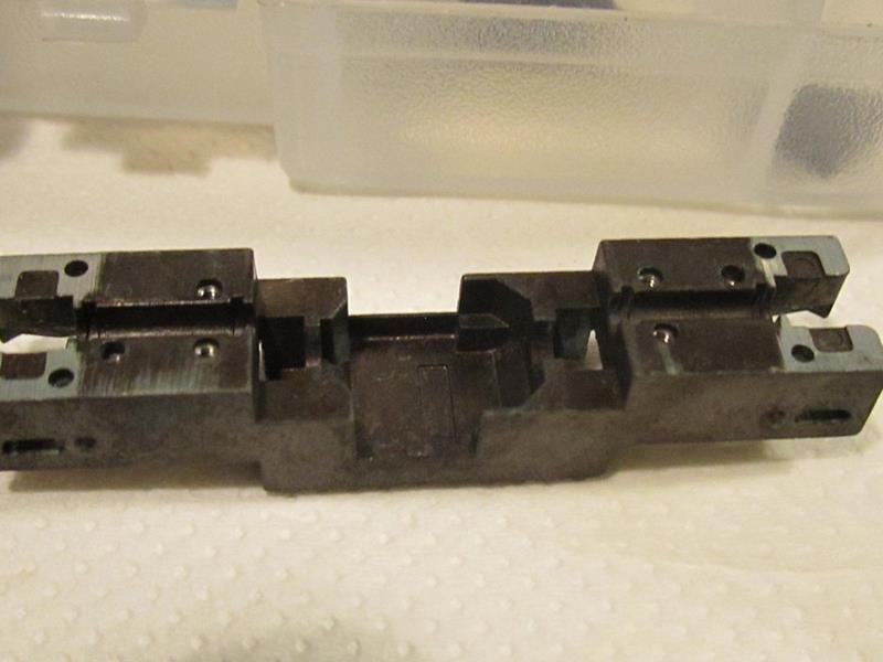

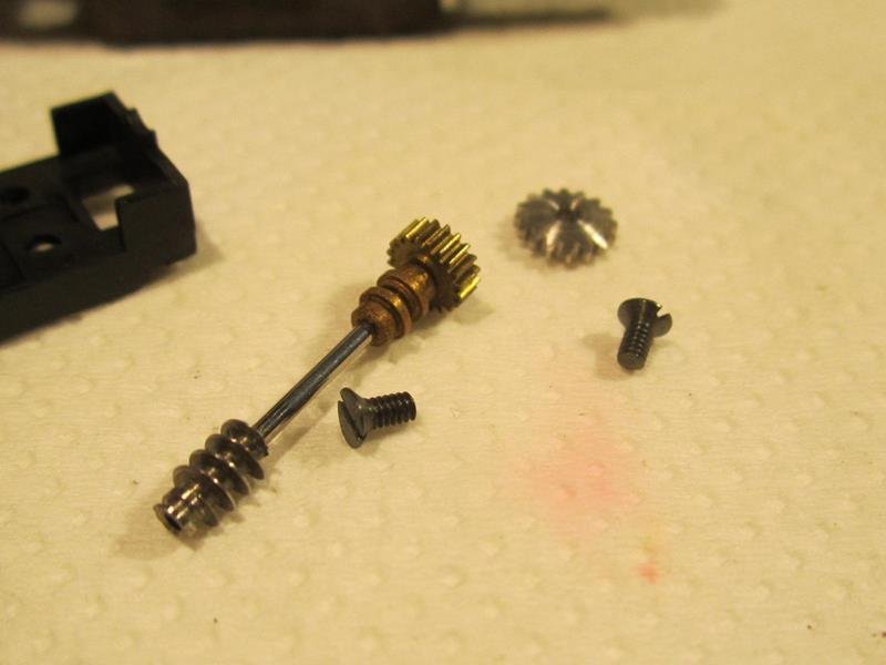

Anche telaio, blocchi, carrelli e ingranaggi sono stati ripuliti tramite un bagno di petrolio bianco e ultrasuoni. Su alcuni punti sono dovuto intervenire meccanicamente con pennello e matita a fibre di vetro per eliminare i residui.
Prossimo lavoro ingrassaggio prima di richiudere tutto

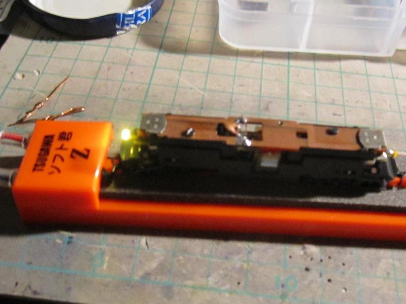

Finalmente il nuovo motore è arrivato, l'installazione non ha riservato nessuna sorpresa solo una accurata disposizione dei refori PCB per i contatti elettrici . Il test su banco è stato regolare.

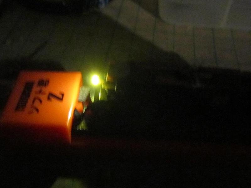

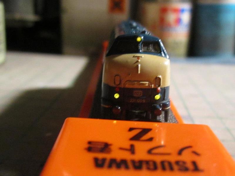

Dopo il motore è stata la volta dei led che hanno sostituito le lampadine, oltre a consumare meno riproducono la classica luce giallognola delle lampadine utilizzate allora sui fanali della V200

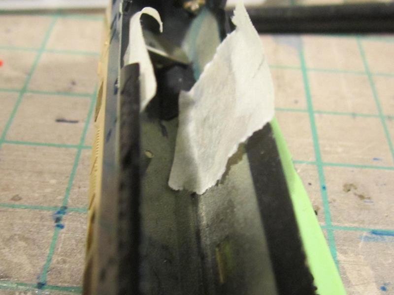

Ultimo lavoro prima di richiudere la cassa sul telaio è riposizionare i finestrini con griglia che si sono scollati, per evitare che cadano visto la pochissima superficie di incollaggio ho posizionato un po di nastro adesivo in carta al interno in corrispondenza degli scassi. Messo un velo di colla per fissarli , una volta incollati basterà eliminare il nastro. La cassa internamente è stata ripulita dalla polvere dei carboncini
Domani spero di chiudere con il retrofit della V200

Incollati i finestrini/grate la V200 è pronta per il servizio sui miei plastici
