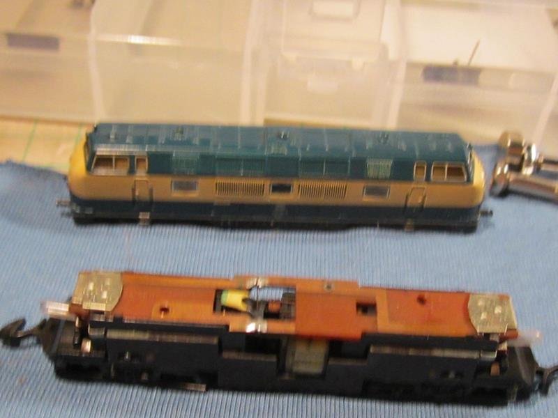

Dopo separato cassa e telaio ( per spiegazioni complete sulla separazione di questi elementi vi rimando a un altro post più esaustivo http://www.scalatt.it/forum/viewtopic.php?f=146&t=16294 ) segno come riferimento il lato destro del telaio e relativo carrello per non invertirli. Al primo esame visivo del telaio si vede che la V200 non è mai stata aperta, i residui di carboncino e sporco sono notevoli tanto da ricoprire tutto il telaio

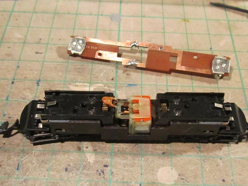

Una volta separato il PCB ( questo modello di PCB a differenza di quelli più datati trasmette la corrente al motore tramite due piccoli refori molto sottili e delicati, appoggiano su degli steli che a loro volta sostengono le lamelle porta carboncini )
Possiamo ora iniziare a smontare la parte meccanica del telaio, i blocchi, che fermano i carrelli è contengono gli alberini motori, i carrelli e motore.

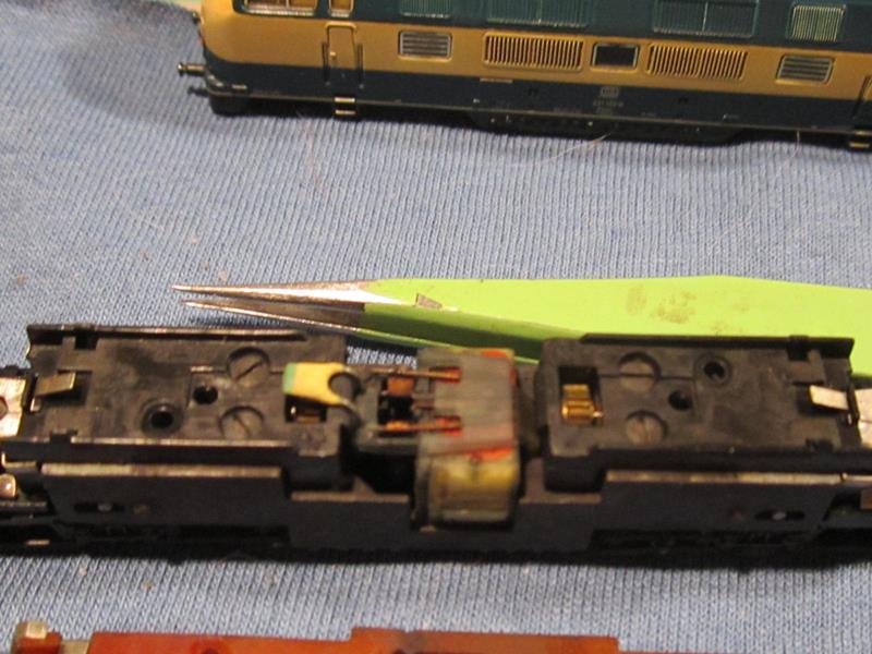

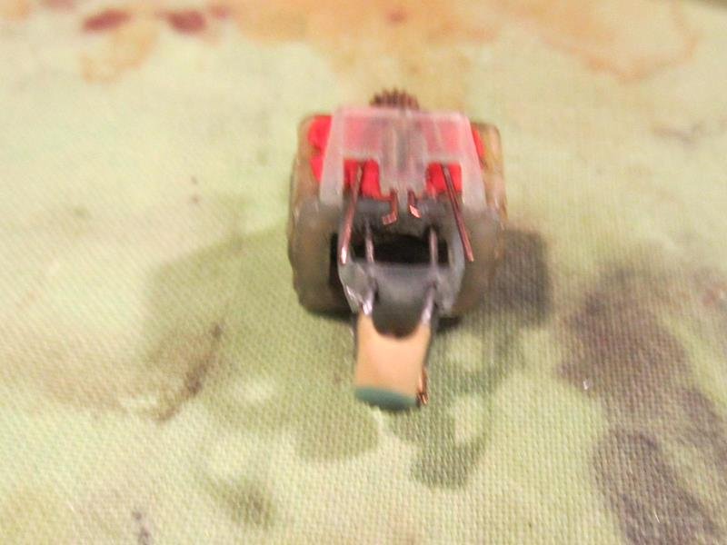

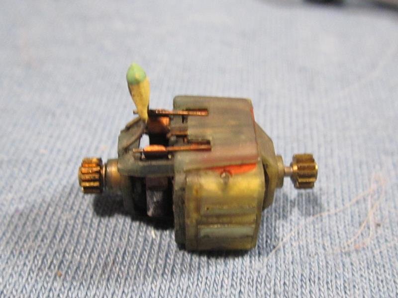

La freccia indica gli steli in rame che reggono le lamine porta carboncini, alzandoli potremo sfilare le lamelle
Per poter svitare il secondo blocco carrelli è sfilarlo posto sotto il condensatore basta alzarlo delicatamente

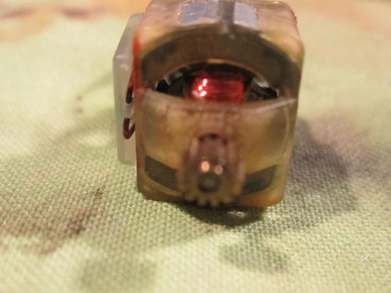

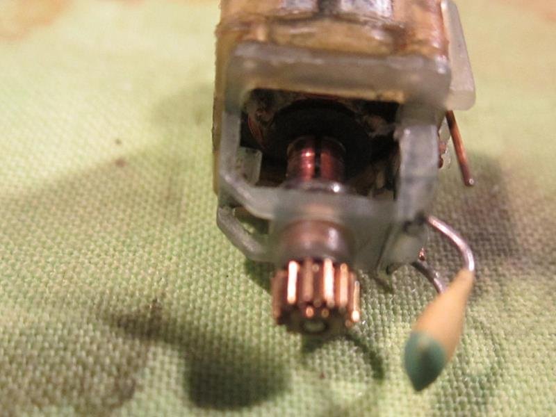

Inizio la revisione partendo dal motore,PCB e carboncini.

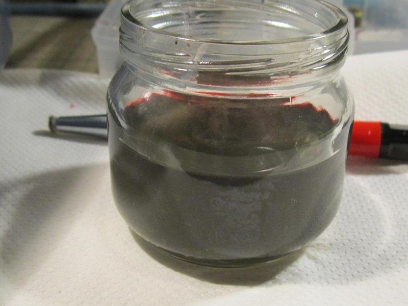

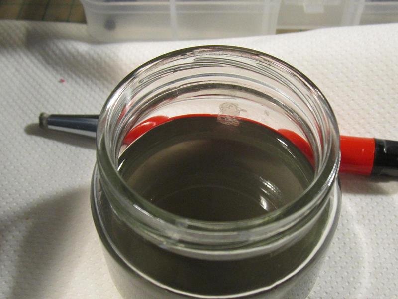

Il primo trattamento è la pulizia dai residui polverosi dei carboncini dal motore dopo una soffiatura del interno/esterno. la pulizia avviene tramite un bagno in alcool isopropilico dentro la lavatrice ad ultrasuoni. Questa volta il bagno e durato ben quattro cicli seguiti da una pulizia meccanica tramite pennello del indotto dove i carboncini sfregano. Oltre la pulitura dei piccoli solchi sul indotto tramite uno stuzzica denti
Mentre per il PCB dopo una passata a pennello di alcool isopropilico eliminato con uno straccetto tutti i contatti,refori e piste ramate sono state pulite tramite un penna a fibtre di vetro
Per farvi notare , qui le foto del barattolo con l'alcool isopropilico usato per la pulizia
Re: Retrofit V200 Marklin art. 8821 spur Z/1:220
#6 Messaggio da v200 »
Piccola nota, questa volta i carboncini erano in buono stato quindi non dovranno essere sostituiti. Pertanto sono stati ripuliti per essere riutilizzati.

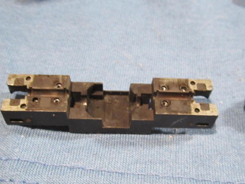

Anche telaio, blocchi, carrelli e ingranaggi sono stati ripuliti tramite un bagno di petrolio bianco e ultrasuoni. Su alcuni punti sono dovuto intervenire meccanicamente con pennello e matita a fibre di vetro per eliminare i residui.
Prossimo lavoro ingrassaggio prima di richiudere tutto
