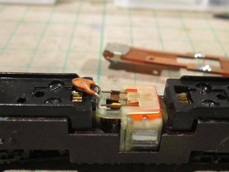

Dopo separato cassa e telaio ( per spiegazioni complete sulla separazione di questi elementi vi rimando a un altro post più esaustivo http://www.scalatt.it/forum/viewtopic.php?f=146&t=16294 ) segno come riferimento il lato destro del telaio e relativo carrello per non invertirli. Al primo esame visivo del telaio si vede che la V200 non è mai stata aperta, i residui di carboncino e sporco sono notevoli tanto da ricoprire tutto il telaio

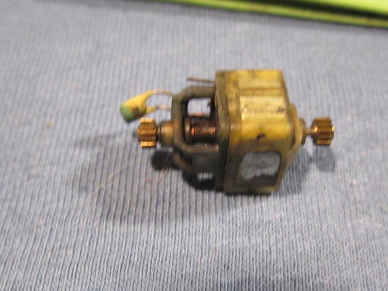

Primo step di pulizia è soffiare via la polvere dal interno del motore, si può utilizzare una bombola di aria compressa o una aeropenna

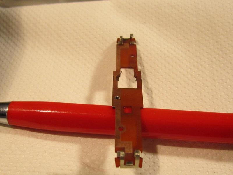

Il primo trattamento è la pulizia dai residui polverosi dei carboncini dal motore dopo una soffiatura del interno/esterno. la pulizia avviene tramite un bagno in alcool isopropilico dentro la lavatrice ad ultrasuoni. Questa volta il bagno e durato ben quattro cicli seguiti da una pulizia meccanica tramite pennello del indotto dove i carboncini sfregano. Oltre la pulitura dei piccoli solchi sul indotto tramite uno stuzzica denti Mentre per il PCB dopo una passata a pennello di alcool isopropilico eliminato con uno straccetto tutti i contatti,refori e piste ramate sono state pulite tramite un penna a fibtre di vetro Per farvi notare , qui le foto del barattolo con l'alcool isopropilico usato per la pulizia

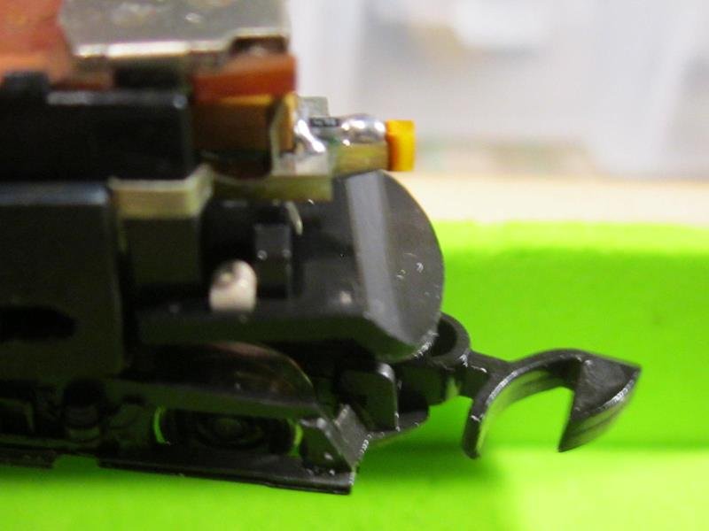

Anche telaio, blocchi, carrelli e ingranaggi sono stati ripuliti tramite un bagno di petrolio bianco e ultrasuoni. Su alcuni punti sono dovuto intervenire meccanicamente con pennello e matita a fibre di vetro per eliminare i residui.
Prossimo lavoro ingrassaggio prima di richiudere tutto

iniziamo con i problemi rilevati,
i piccoli refori del PCB erano talmente cotti che ho dovuto sostituirli con filo di rame , più grande non avendo un diametro simile agli originali,
i problemi maggiori purtroppo sono venuti dal motore talmente usurato che mi ha creato non pochi grattacapi, nel ordine:
un reforo dl condensatore staccato,
un reforo porta lamelle talmente piegato da non essere più in grado da mantenere la posizione del carboncino,
Lamelle di contatto del indotto talmente piegate/usurate da danneggiare i carboncini, durante i test una lamella porta carboncino originale è stata piegata, mentre a quelle nuove sono stati asportati i carboncini .
Risultato, ordinato un motore usato da un mio fornitore ( oggi ultimo giorno che è aperto, dal prossimo anno chiude ) da sostituire con il rottame .
