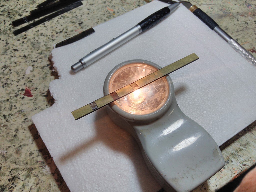

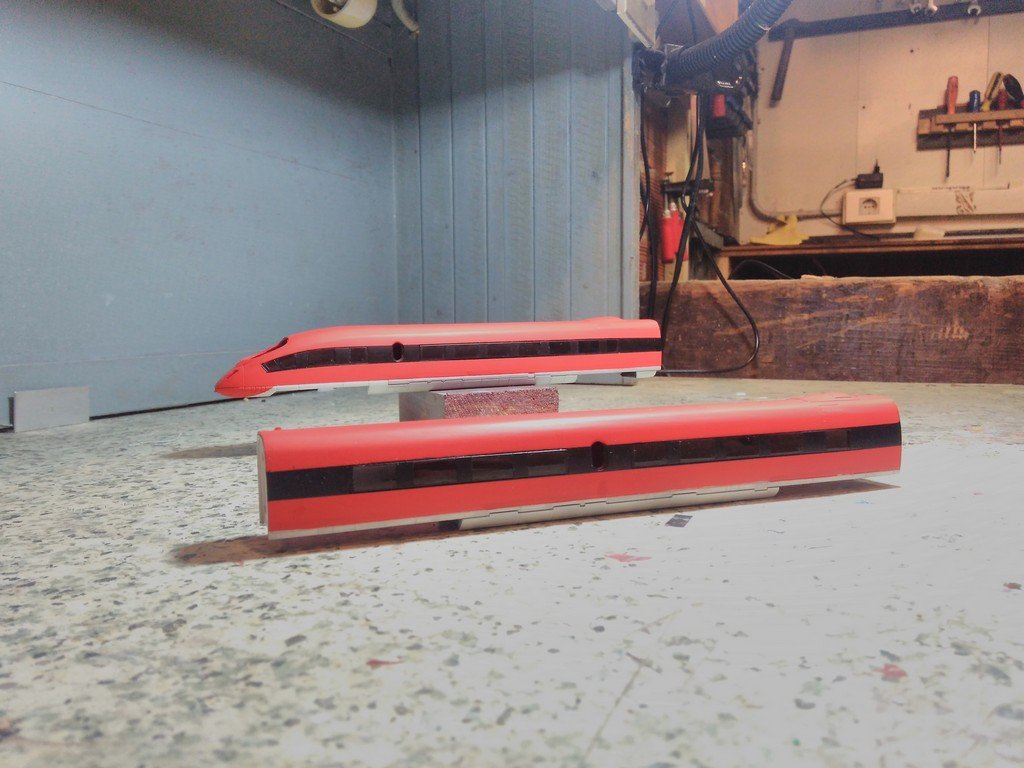

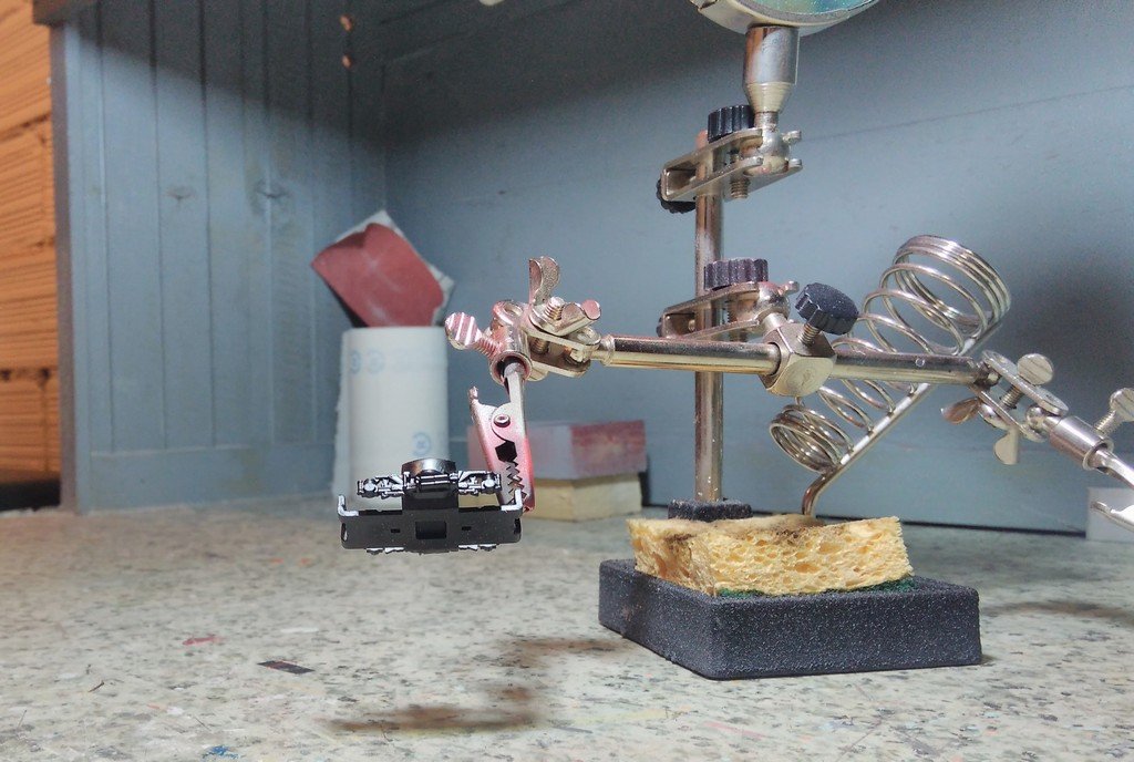

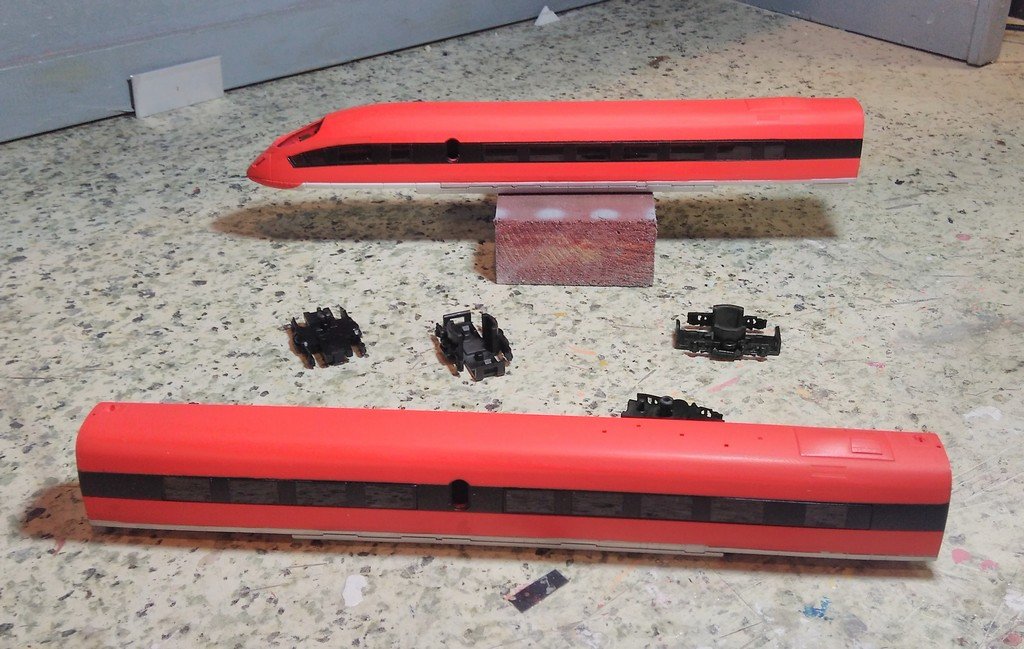

Ho proseguito con la finitura del frontale e la realizzazione delle fasce nere ai finestrini.
Per prima cosa ho mascherato tutti i finestrini, usando una striscia di nastro Tamiya poi eliminato nei punti ove deve essere posata la vernice. La cosa è stata abbastanza lunga e laboriosa, ma con l'aiuto di un taglierino e una piccola torcia non ci è voluto troppo ad ottenere una mascheratura abbastanza precisa.
Una volta mascherati i finestrini, li ho applicati alla carrozzeria utilizzando gli incastri predisposti. Poiché in origine i finestrini erano fissati tramite saldatura, nello smontarli ho dovuto eliminare i punti stessi e anche i perni. Ho quindi fissato in sede i vetrini con del cianoacrilato. Fatto questo ho provveduto a fare le mascherature, con nastro da modellismo Tamiya nei punti di separazione della vernice e normale nastro da carrozziere solo per proteggere le parti che non vanno verniciate.
Ho quindi utilizzato il nero satinato Puravest applicato ad aerografo per riprodurre la fascia nera dei finestrini. Ho eseguito tre passate leggere. Anche i carrelli hanno subito lo sesso trattamento, ovvero sono stati tutti verniciati in nero opaco. Finita la verniciatura ho messo in stufa casse e carrelli ad asciugare, quindi ho eliminato le mascherature, dalle quali è risultata qualche piccola sbavatura, corretta ripassando le casse con il rosso Lifecolor della livrea principale applicato con un pennellino doppio zero.
Il risultato è abbastanza buono, anche se non mancano, come al solito, imperfezioni grandi e piccole.

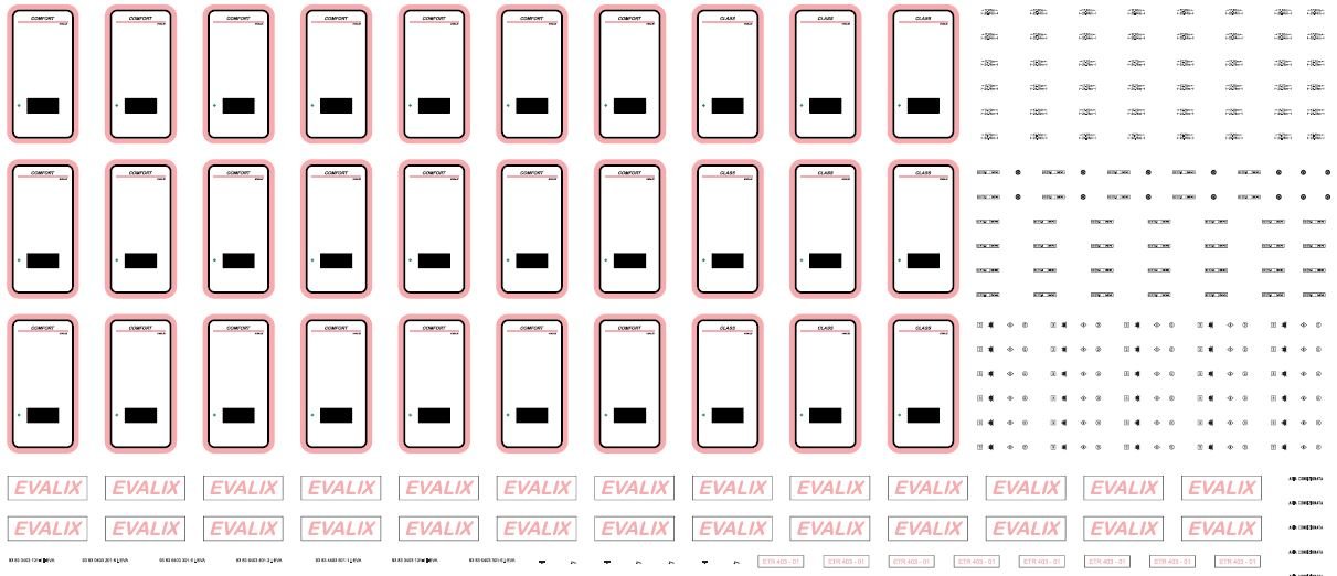

Il prossimo step riguarderà la realizzazione delle porte di accesso, che penso di realizzare con decal. Il modello, infatti, aveva le porte realizzate semplicemente con tampografia. Credo che, per riprodurre le porte, adotterò la medesima tecnica applicando una decal che la riproduce assieme ai pulsanti di apertura, monitor di numerazione, indicazione del livello di servizio e banda bianca ad alta visibilità di contorno.

Stai procedendo benissimo. Che fogli usi per fare le decalc?

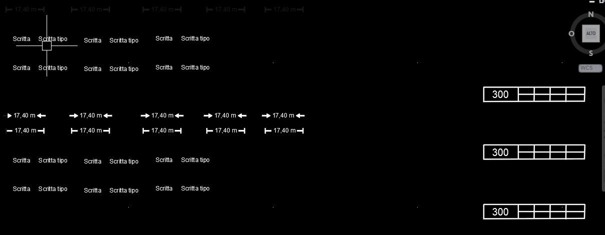

wmax53 ha scritto: ↑domenica 11 marzo 2018, 9:16 Stai procedendo benissimo. Che fogli usi per fare le decalc?
Le disegnerò con autocad e poi cercherò qualcuno che mi possa aiutare con la stampa. Essendo che c'è del bianco, non è possibile stampare con le normali stampanti, serve per forza rivolgersi ad un professionista.

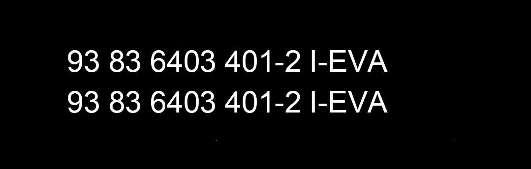

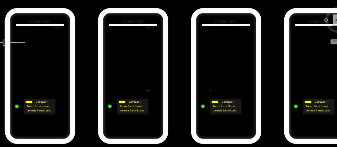

Intanto cominciano le prime prove per le decal delle porte
Messaggi: 11499
Re: Evalix
#111 Messaggio da Fabrizio »
Durante questi giorni di festa ho terminato le decals per il treno Evalix. Senza voler strafare, ho previsto le porte, le marcature ed alcune scritte di servizio. Non mi sono addentrato troppo nei particolari poiché, viste le dimensioni, molte scritte non risultano nemmeno leggibili in scala TT e la decal non permette un livello di definizione al pari della tampografia utilizzata per i modelli commerciali. Mi sono quindi limitato alle marcature (che sono realistiche, nel senso che hanno il significato tecnico corretto), ad alcune tabelle e scritte di servizio, che però non riportano la corretta dicitura in quanto la stessa sarebbe comunque non leggibile (e credo nemmeno riproducibile con decal).
