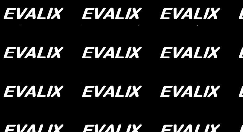

Le disegnerò con autocad e poi cercherò qualcuno che mi possa aiutare con la stampa. Essendo che c'è del bianco, non è possibile stampare con le normali stampanti, serve per forza rivolgersi ad un professionista.

Intanto cominciano le prime prove per le decal delle porte
