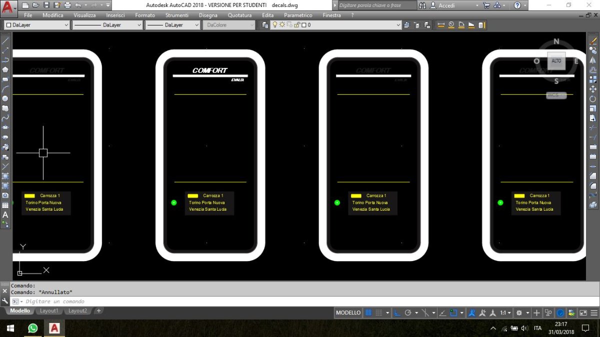

wmax53 ha scritto: ↑domenica 11 marzo 2018, 9:16 Stai procedendo benissimo. Che fogli usi per fare le decalc?
Le disegnerò con autocad e poi cercherò qualcuno che mi possa aiutare con la stampa. Essendo che c'è del bianco, non è possibile stampare con le normali stampanti, serve per forza rivolgersi ad un professionista.

#110 Messaggio da Fabrizio »
roy67 ha scritto: ↑domenica 11 marzo 2018, 13:21 Fabrizio. Stai facendo un lavoro fantastico, che ben s'inserirà sul viadotto "simil TAV" del mio futuro modulo.
Se fai un viadotto "simil TAV", sarà l'ambiente suo e faremo delle belle foto e video [99]
Intanto cominciano le prime prove per le decal delle porte
Messaggi: 11538
Re: Evalix
#111 Messaggio da Fabrizio »
Durante questi giorni di festa ho terminato le decals per il treno Evalix. Senza voler strafare, ho previsto le porte, le marcature ed alcune scritte di servizio. Non mi sono addentrato troppo nei particolari poiché, viste le dimensioni, molte scritte non risultano nemmeno leggibili in scala TT e la decal non permette un livello di definizione al pari della tampografia utilizzata per i modelli commerciali. Mi sono quindi limitato alle marcature (che sono realistiche, nel senso che hanno il significato tecnico corretto), ad alcune tabelle e scritte di servizio, che però non riportano la corretta dicitura in quanto la stessa sarebbe comunque non leggibile (e credo nemmeno riproducibile con decal).
