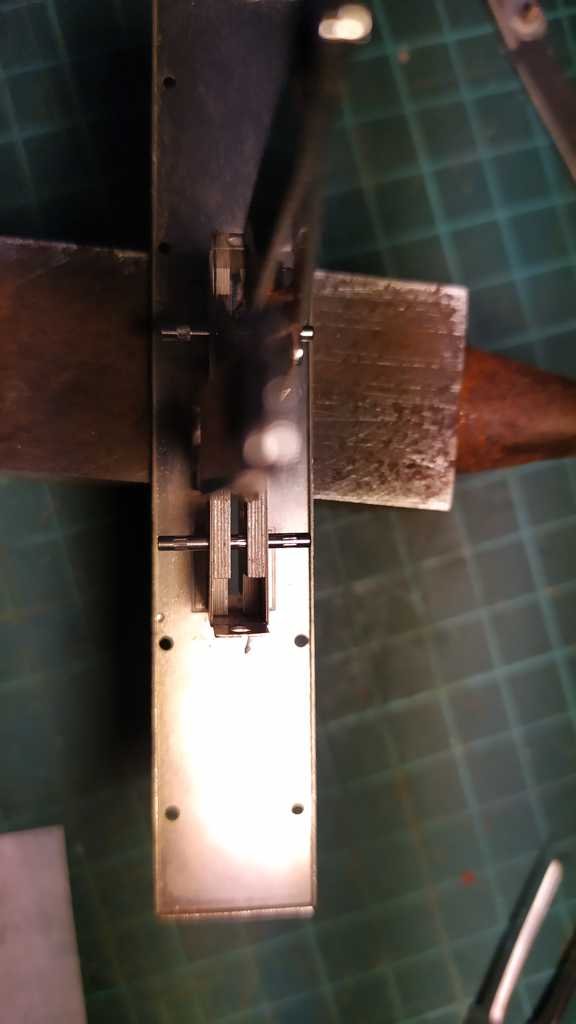

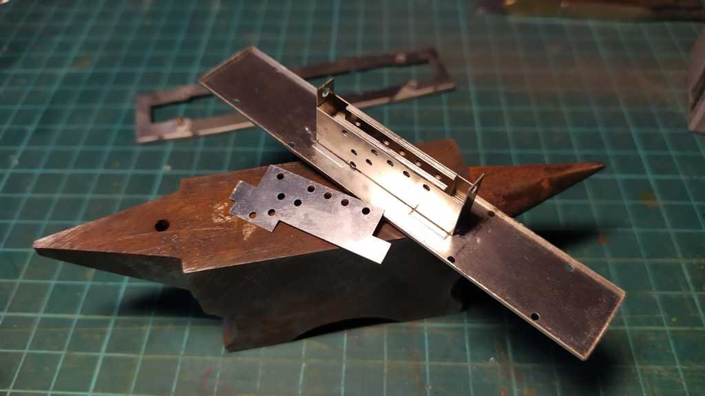

Telaio di base (sotto)
Telaio di base (sopra)

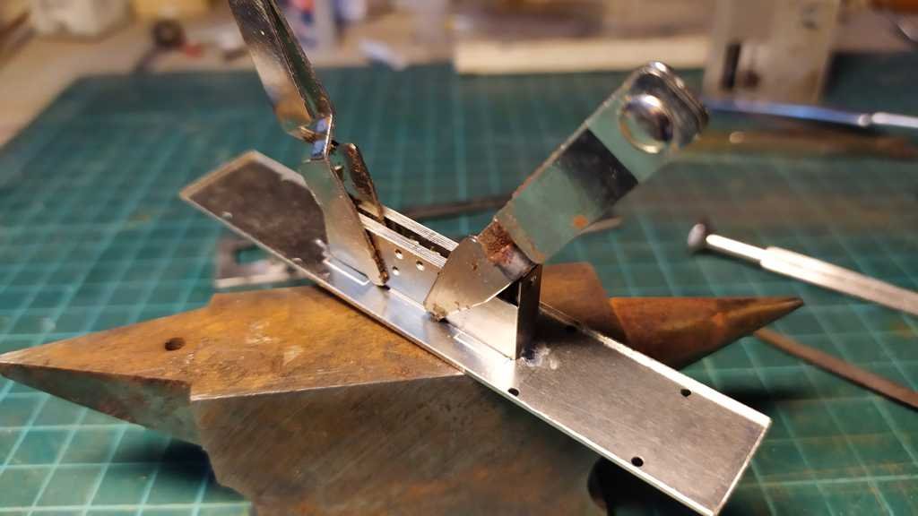

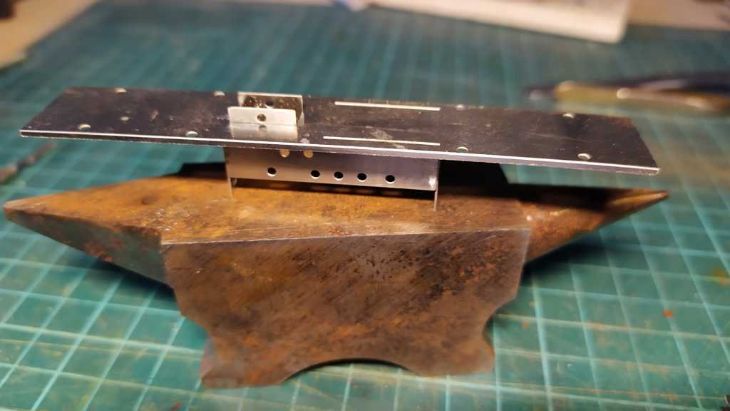

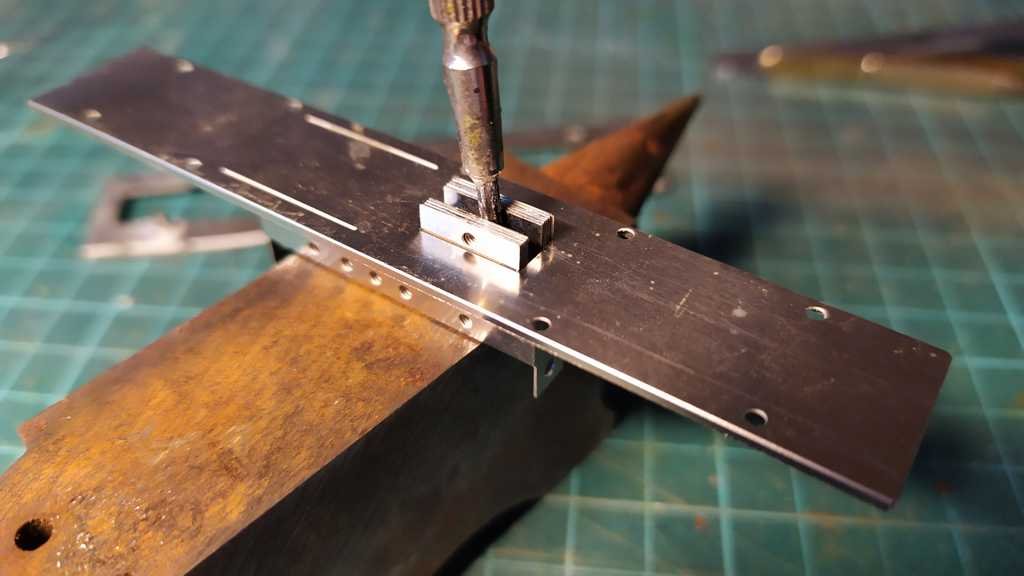

Spessori della scatola degli ingranaggi

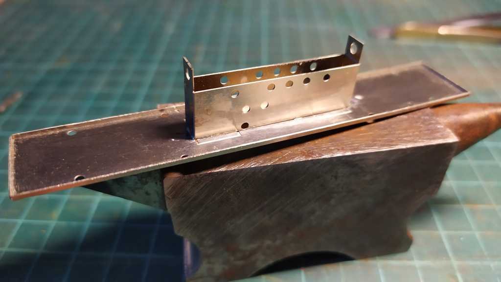

Supporto ingranaggio principale
Prove di allineamento degli spessori

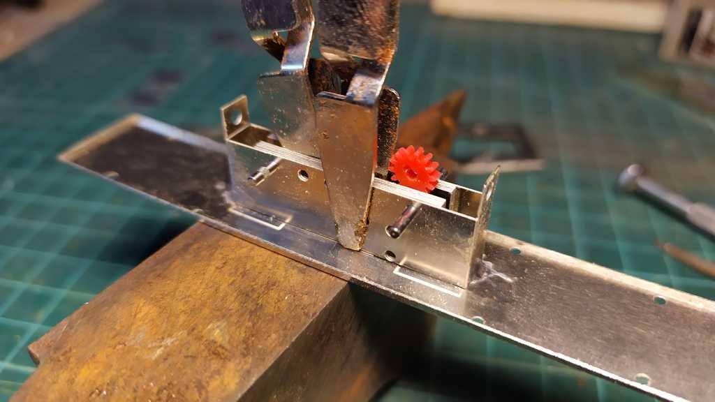

Inserimento degli assi delle ruote
e degli ingranaggi
e degli ingranaggi
Verifica degli spazi

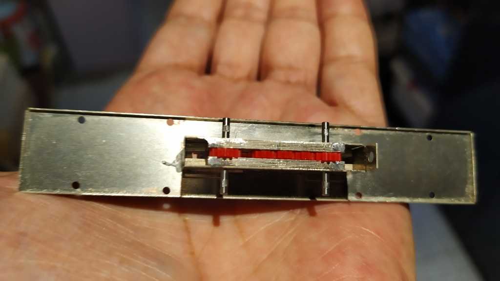

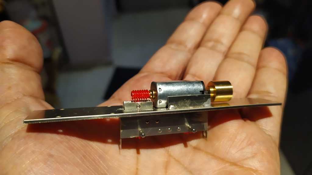

Meccanica montata
Meccanica montata
Meccaica montata (da sotto)
Ora, il risultato è buono, ma purtroppo sono insorti alcuni problemi.
Gli ingranaggi si muovono molto bene, ma essendo ben 9, ogni tanto il sistema si impunta ed il motore rischia di rovinare i denti degli ingranaggi stessi.
Inoltre, la vite senza fine del motore non si ingrana bene nel primo ingranaggio perchè il motore è posizionato troppo in alto;
Non ho calcolato 0,3 mm di dpessore del telaio motore.
Ho realizzato anche un secondo sistema di ingranaggi che devo ancora assemblare. Questo utilizza meno ingranaggi di tipo con doppia corona.
Appena possibile mostrerò i risultati di questo secondo aistema.
In qualsiasi caso dovrò rivedere la lastrina del telaio motore per modificarla.

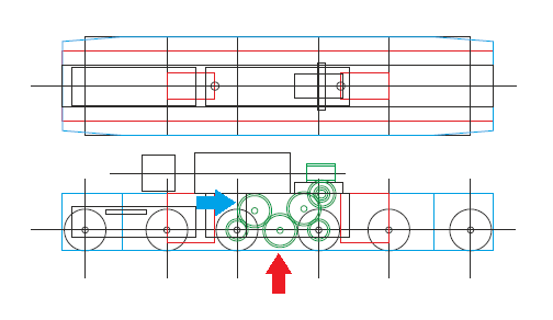

Ho dato un occhiata al pdf.
Tra le due soluzioni, preferisco la seconda.
Unico consiglio: alza l’ingranaggio centrale.
Così basso potrebbe toccare sui binari

Ho dato un'occhiata allo schema qui sotto:
Alzare l'ingranaggio centrale (freccia rossa) non si può fare perché porterebbe l'ingranaggio intermedio (freccia blu) ad interferire con il motore soprastante.
Se riesci a ridurre il diametro dei tre ingranaggi intermedi, si compatta tutta la trasmissione.

Roberto, se rifaccio la lastra, i centri degli ingranaggi si possono spostare. In qualsiasi caso, dovrò rifarle per il problema della vite senza fine sul motore.
Se riesco monto anche la seconda meccanica e porto il tutto a Novegro.
Grazie a tutti.
