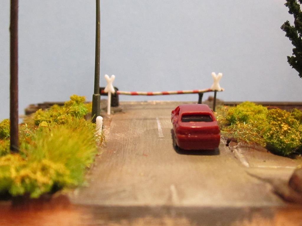

#527 Messaggio da v200 »

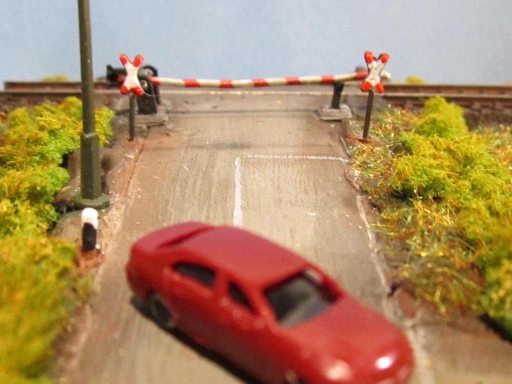

Bella domanda, da varie foto prese dal web i P.L in Germania differiscono notevolmente come segnaletica standard dai nostri. possiamo trovare vari tipi di Croci s.Andrea con lampeggianti o no a presidio di P.L custoditi e no , in base alla linea, quanti binari comporta l'attraversamento, pedonali o in campagna un vero rebus. Per ora ho trovato solo foto di P.L abbastanza recenti ovvero croce di S. Andrea presente sui due lati carreggiata in entrambe le direzioni, in tutto ben 4. Con ho senza lampeggianti. Sia in presenza del casello che no .
Qui una serie di foto delle varie tipologie
94208110-warning-signs-and-lamps-with-barrier-at-railroad-crossing-in-berlin-germany.jpg

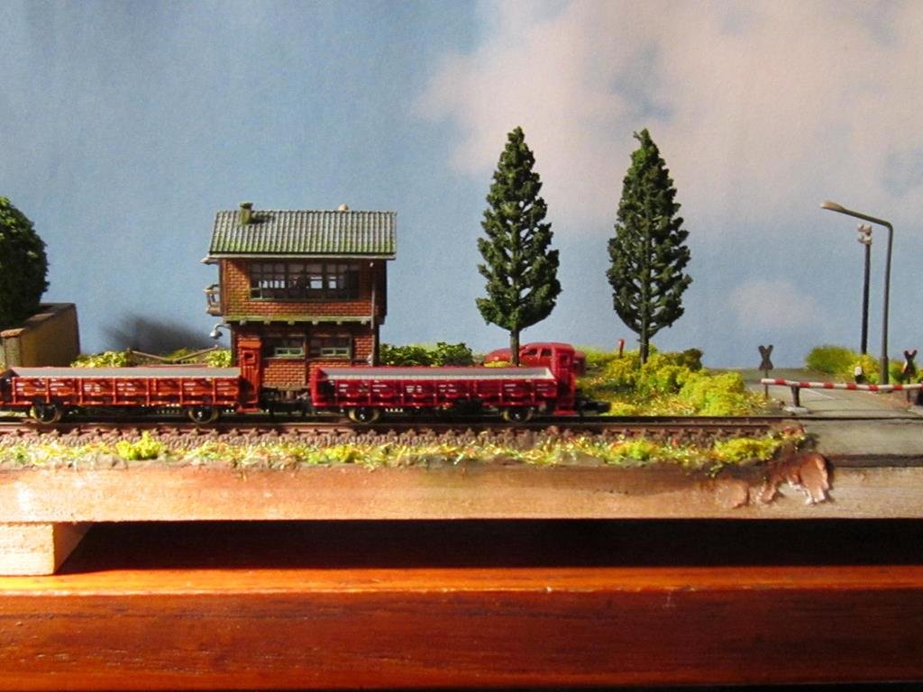

#528 Messaggio da v200 »

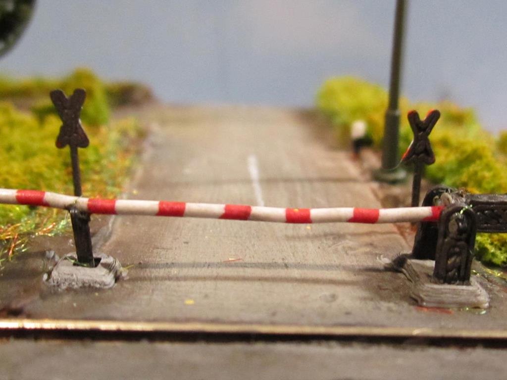

Qui in particolare la foto che mi ha ispirato
Devo mettere la seconda croce che mi sono dimenticato ieri di posizionare

#529 Messaggio da lorelay49 »
In effetti non mi ricordavo che il tuo modulare era ambientata in Germania :roll: :roll: :roll: :roll:
#530 Messaggio da v200 »

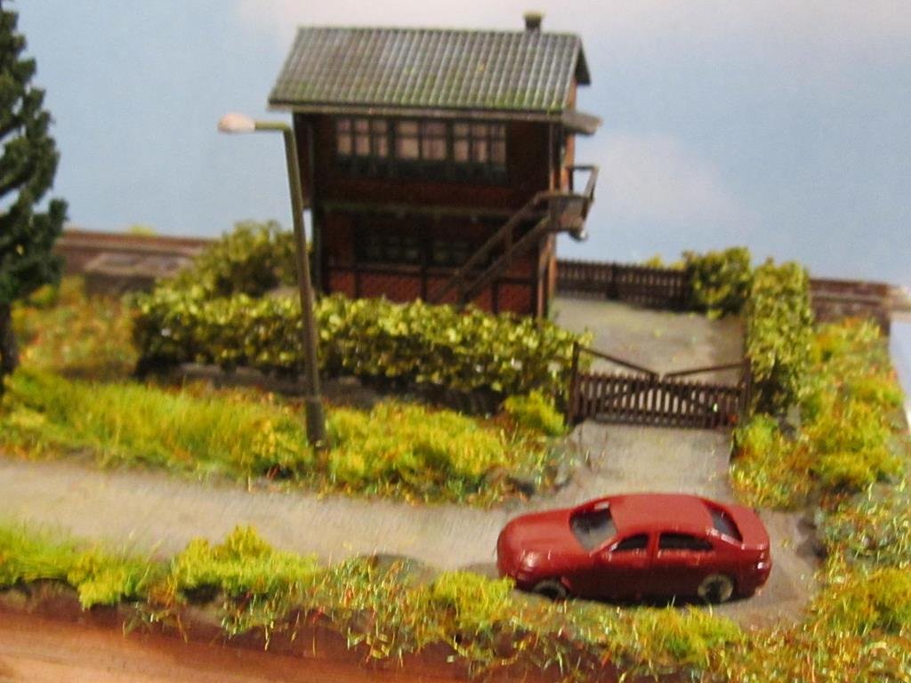

Posizionati i cartelli stradali quindi dipinti, nel mentre è stato posizionato un cippo chilometrico. ora si può dire finito

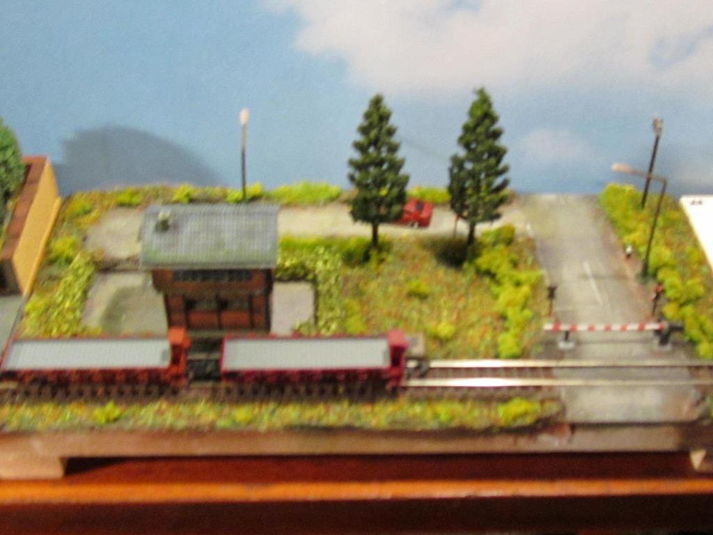

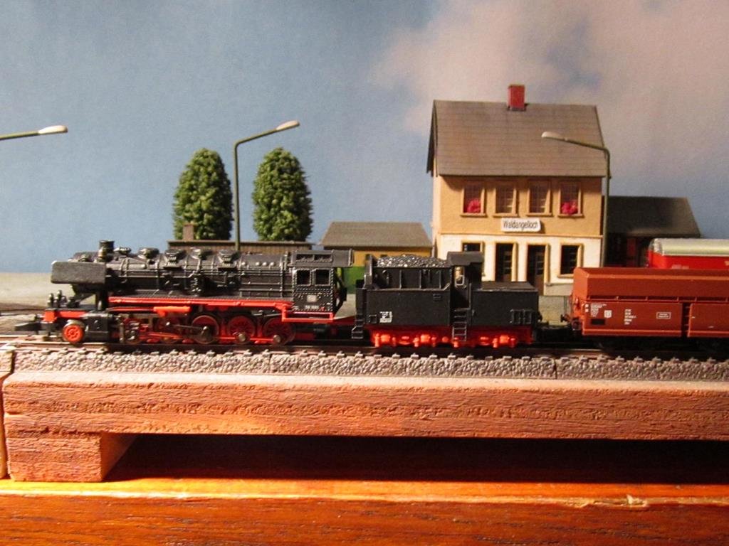

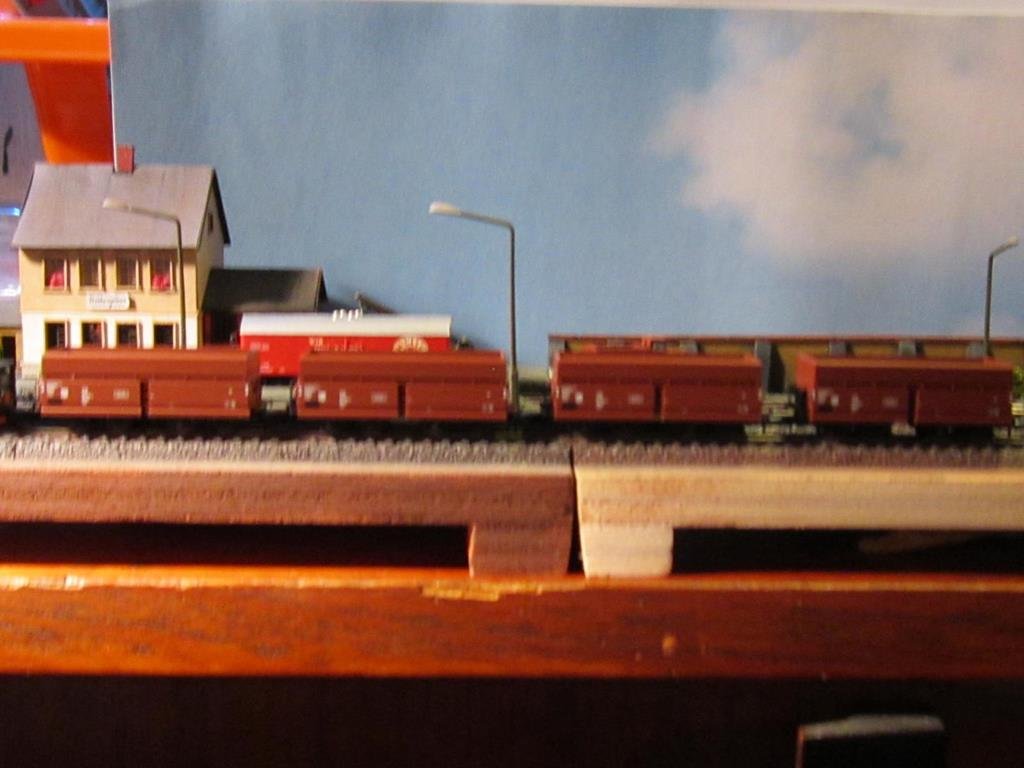

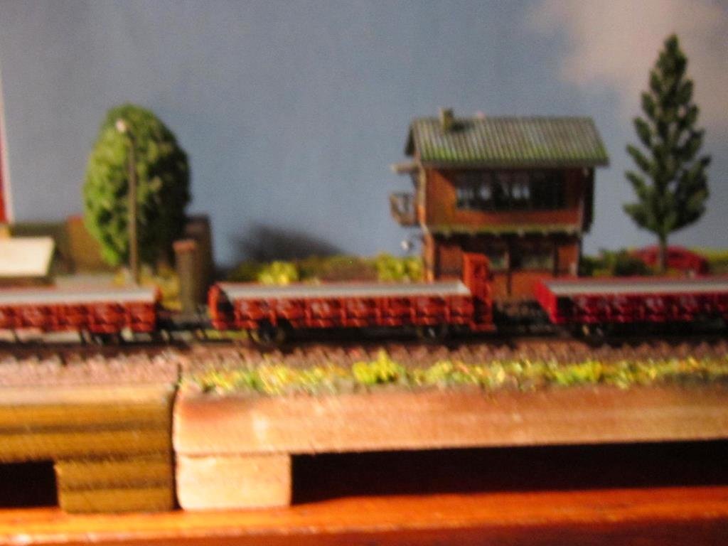

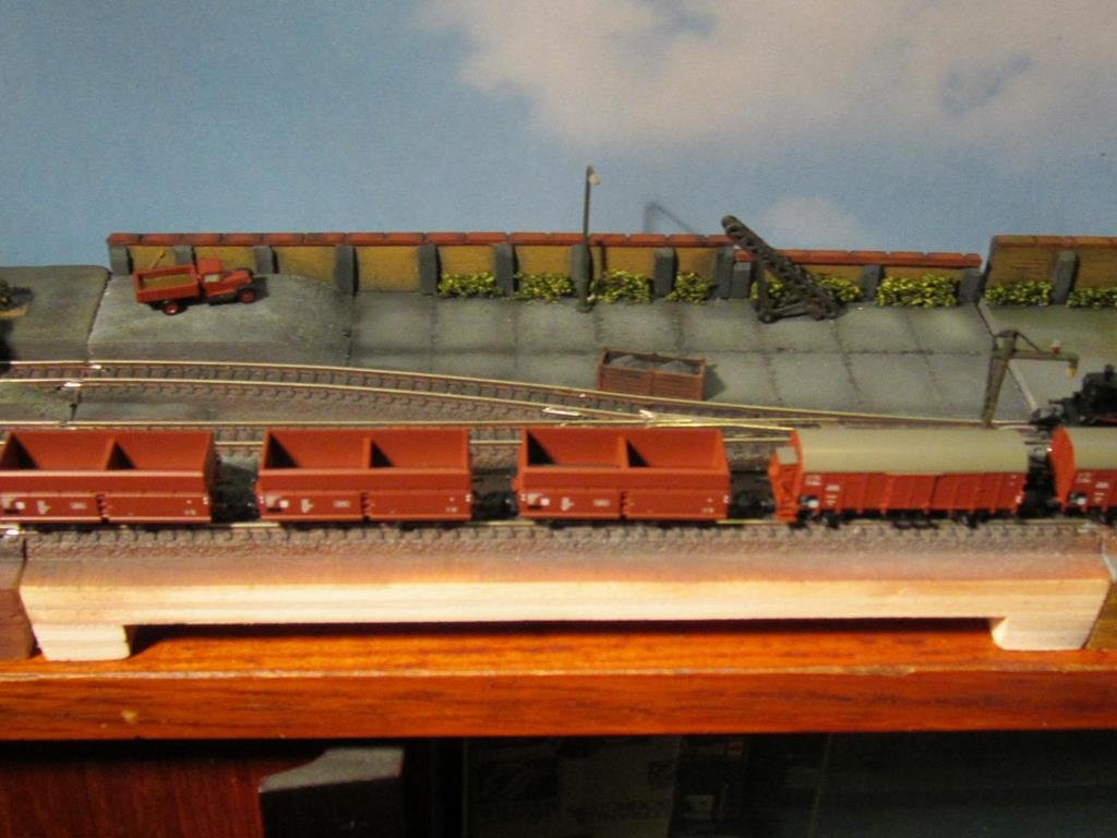

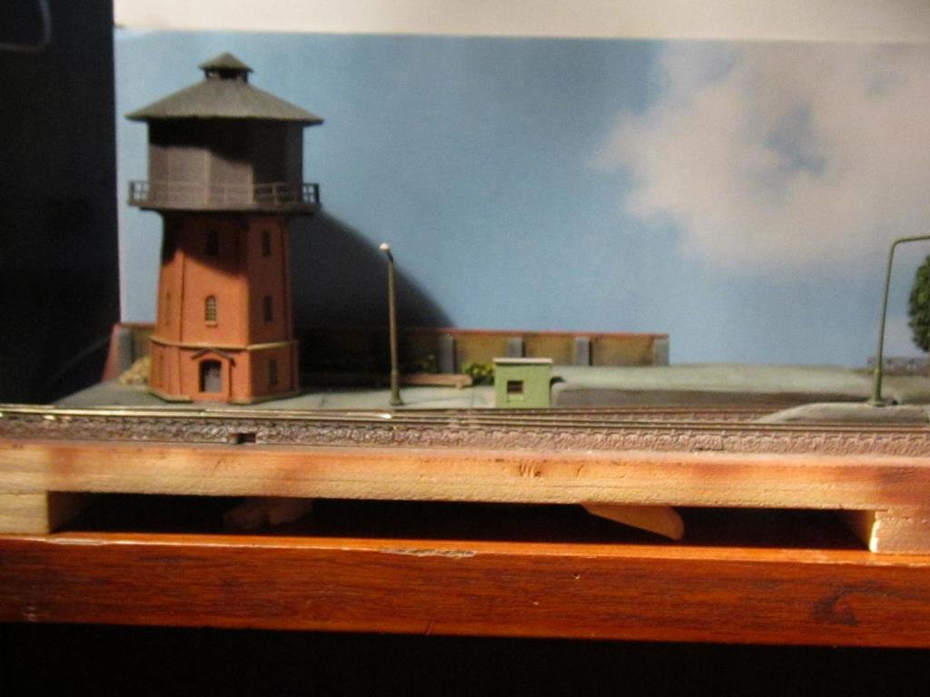

Un riepilogo dei lavori fatti sui moduli di linea.
Tra l'altro finalmente la BR 50 ha un convoglio degno del suo rango ben 12 carri al traino

#532 Messaggio da adobel55 »
Bel lavoro e bella la foto in campo lungo.
Anche te te la cavi bene in Z

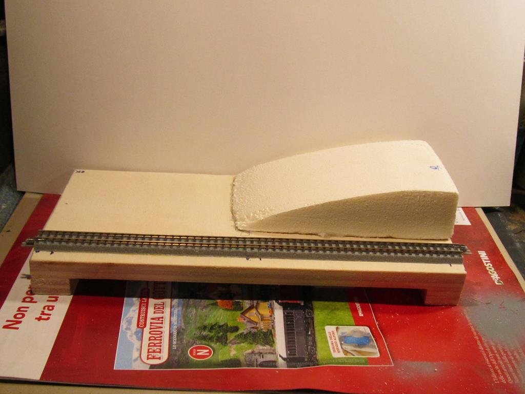

#538 Messaggio da v200 »

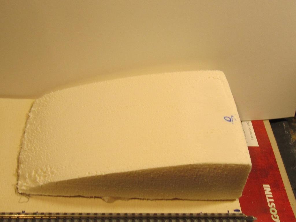

Iniziato a preparare il paesaggio del 7° modulo, sarà molto agreste. Inoltre questo modulo andrà posizionato accanto a un modulo curva. Se ricordate avevo iniziato un modulo " curva " con un leggero rilievo, dove vi era una vigna. Il modulo attiguo a quello curva terminato presenterà sempre un rilievo per mantenere l'impostazione di un vigneto pertanto il modulo di linea dovrà potersi allineare con un paesaggio in rilievo.

#539 Messaggio da Egidio »
Bene Roby, ti seguiro' anche in queste evoluzioni.... Saluti. Egidio. [51]
Messaggi: 15821
#540 Messaggio da MrMassy86 »
Bene Roby, si prospetta una nuova interessante scenografia!!

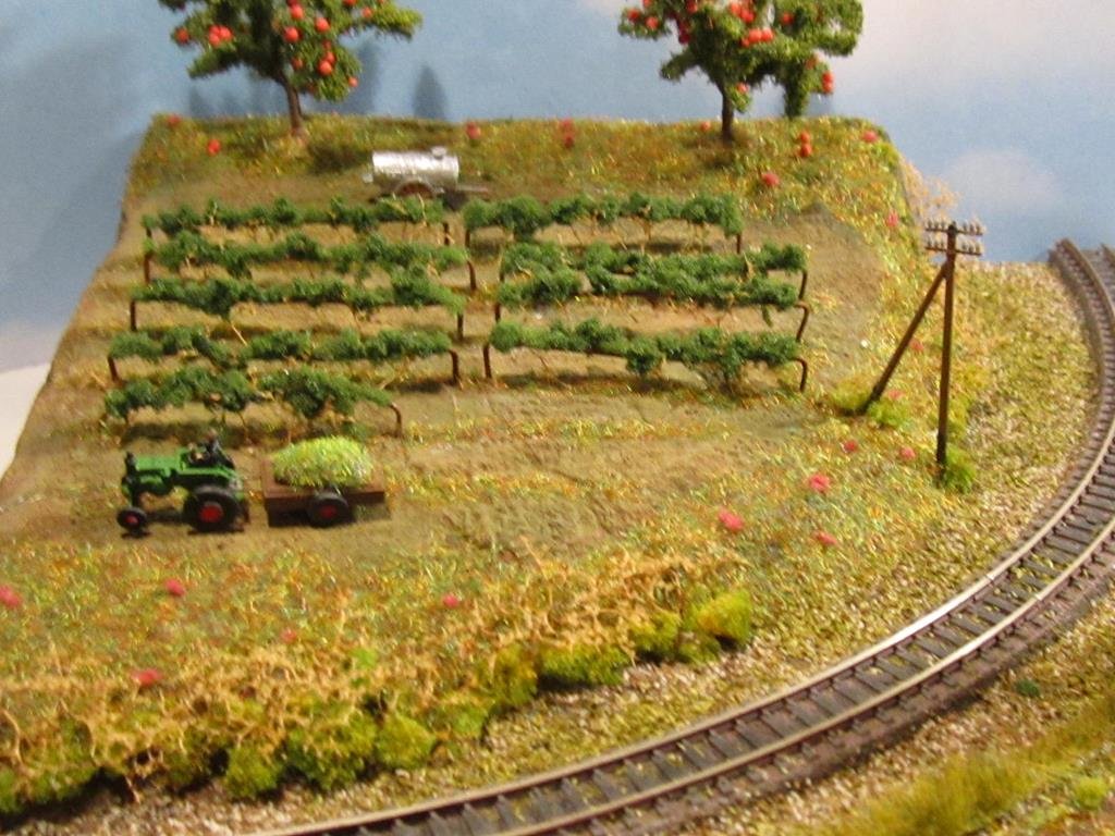

#541 Messaggio da v200 »

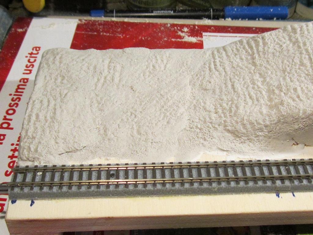

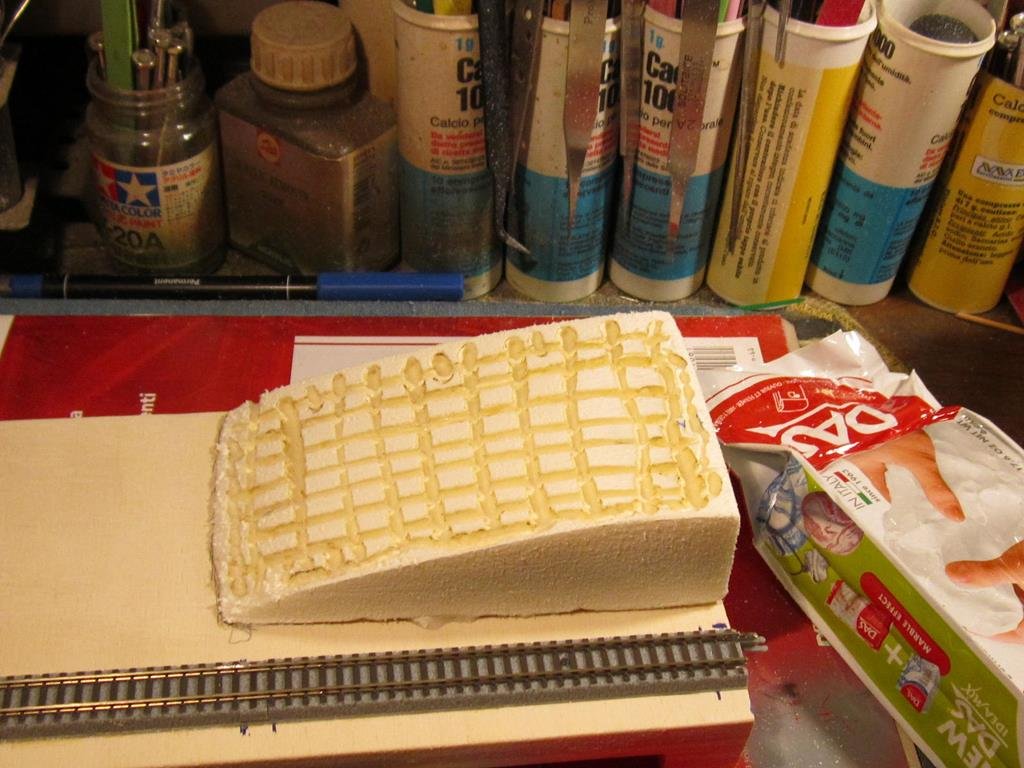

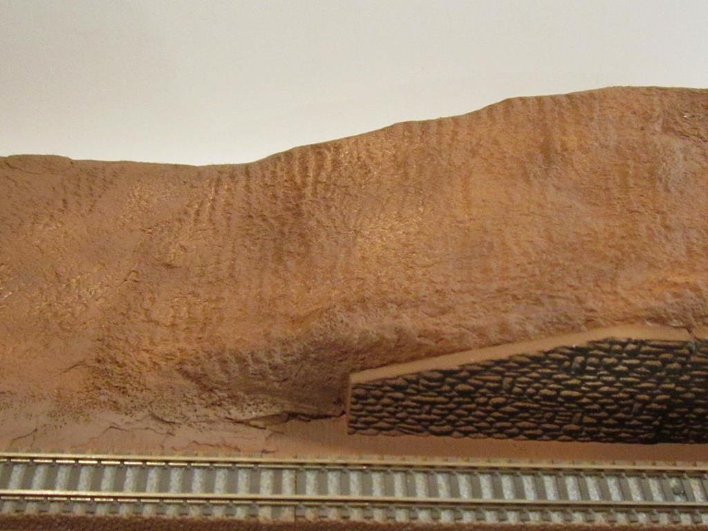

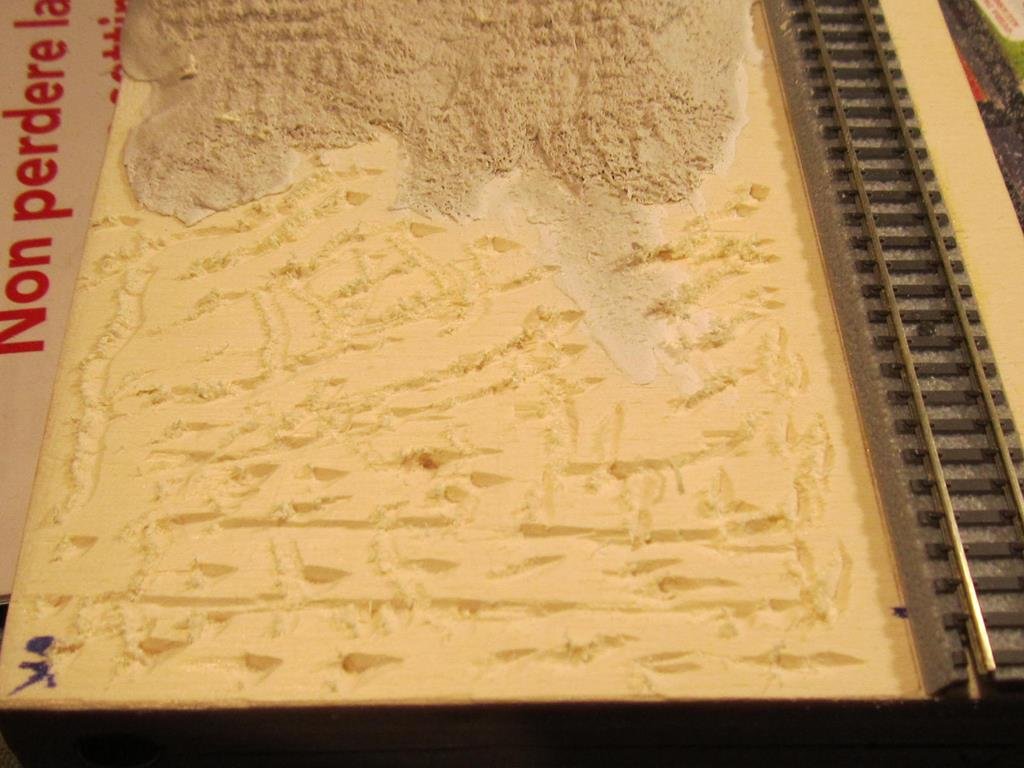

Iniziato la preparazione del terreno, dopo aver fatto le canoniche intagliature sulle superfici sia in legno che polistirolo estruso per fare aderire meglio la sfoglia di pasta DAS è stata stesa la sfoglia comprimendola con le mani in modo non uniforme. Per eliminare le ditate la sfoglia è stata testurizzata tramite uno spazzolino odontoiatrico per ricavarne una superficie ruvida ad imitazione del terreno. Utilizzare una pasta per scultura a cui una volta stesa verrà resa la superficie ruvida evita quel effetto poco estetico che fanno le varie ghiaie o granulati per ricreare i terreni nelle scale più piccole, poco realistico in proporzione ai figurini sia umani che animali facendo risultare il terreno abnorme come se si camminasse su una pietraia.
La pasta è stata stesa anche oltre ai bordi per aumentarne l'adesione al blocco di polistirolo estruso, una volta ben secca verrà carteggiata per portarla a filo.

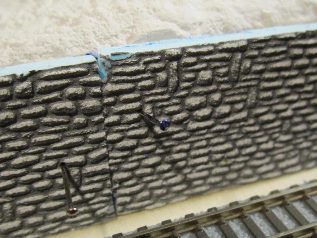

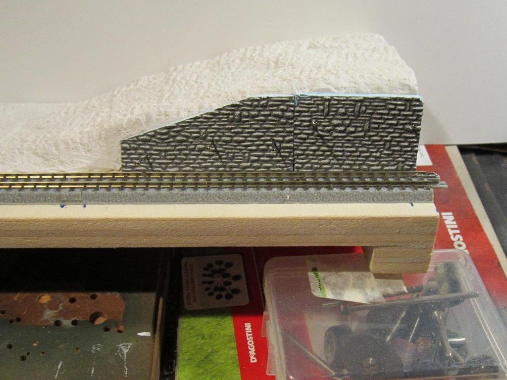

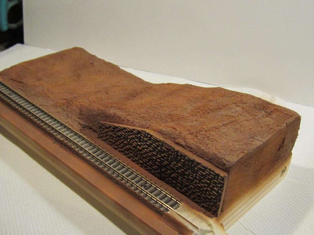

Oggi posizionato i muraglioni di contenimento

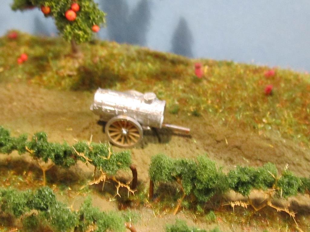

#549 Messaggio da v200 »

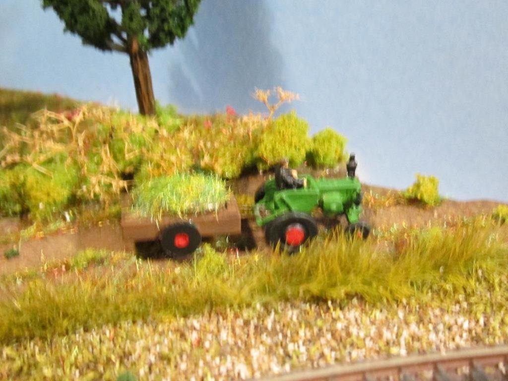

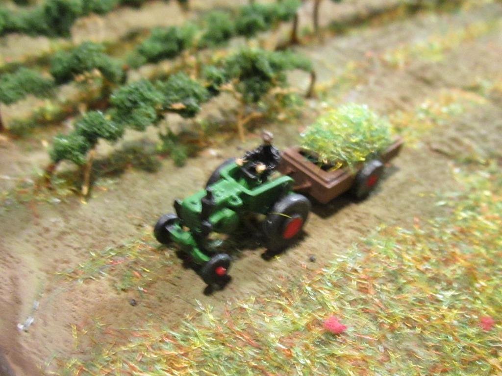

Iniziamo a dare un po di colore al modulo rettilineo
Nel frattempo sono riuscito a trovare un trattore per le scene agresti dei moduli oltre ad altri accessori agricoli come la cisternetta per acqua in modo da abbeverare il bestiame.Sono sia stampati in plastica che fusi in metallo ( trattore ), entrambi sono prodotti da C-M-K Klingenhofer sul sito di ebay

Messaggi: 3757
#550 Messaggio da lorelay49 »
Porca miseria Roby che bella scenetta ......... complimenti anche per l'inventiva [257] [253]
