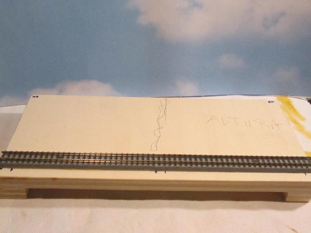

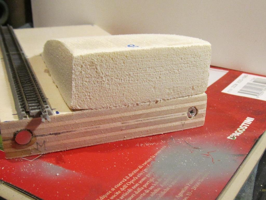

Iniziato a preparare il paesaggio del 7° modulo, sarà molto agreste. Inoltre questo modulo andrà posizionato accanto a un modulo curva. Se ricordate avevo iniziato un modulo " curva " con un leggero rilievo, dove vi era una vigna. Il modulo attiguo a quello curva terminato presenterà sempre un rilievo per mantenere l'impostazione di un vigneto pertanto il modulo di linea dovrà potersi allineare con un paesaggio in rilievo.
Iniziato la preparazione del terreno, dopo aver fatto le canoniche intagliature sulle superfici sia in legno che polistirolo estruso per fare aderire meglio la sfoglia di pasta DAS è stata stesa la sfoglia comprimendola con le mani in modo non uniforme. Per eliminare le ditate la sfoglia è stata testurizzata tramite uno spazzolino odontoiatrico per ricavarne una superficie ruvida ad imitazione del terreno. Utilizzare una pasta per scultura a cui una volta stesa verrà resa la superficie ruvida evita quel effetto poco estetico che fanno le varie ghiaie o granulati per ricreare i terreni nelle scale più piccole, poco realistico in proporzione ai figurini sia umani che animali facendo risultare il terreno abnorme come se si camminasse su una pietraia.
La pasta è stata stesa anche oltre ai bordi per aumentarne l'adesione al blocco di polistirolo estruso, una volta ben secca verrà carteggiata per portarla a filo.
Iniziamo a dare un po di colore al modulo rettilineo

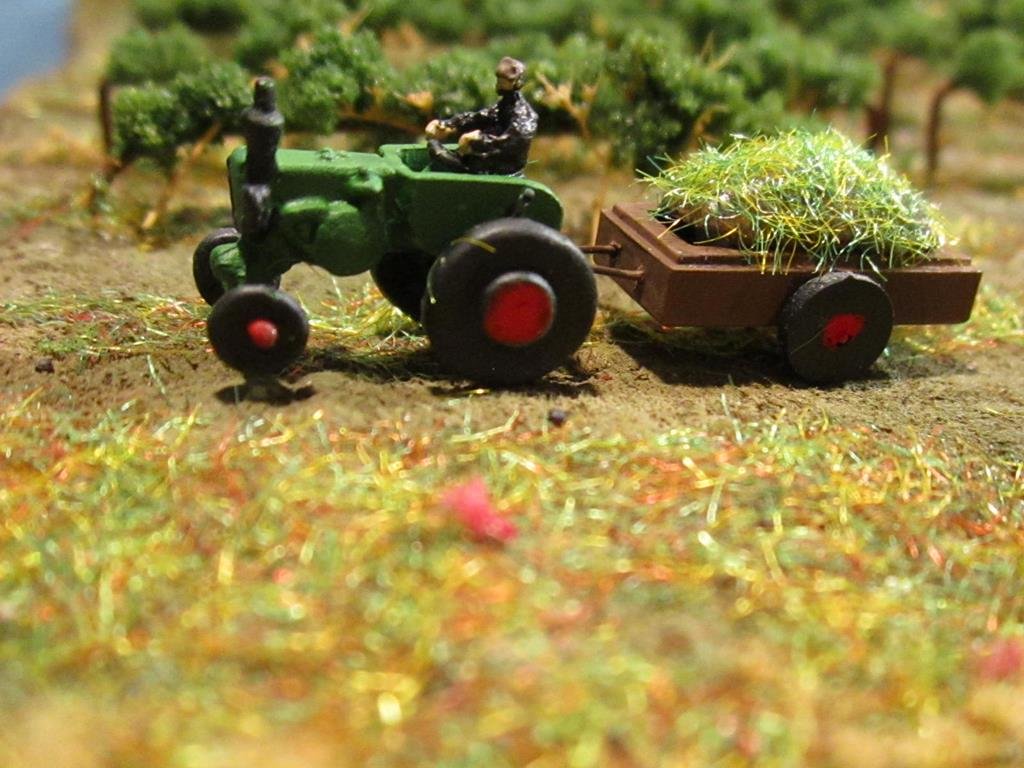

Nel frattempo sono riuscito a trovare un trattore per le scene agresti dei moduli oltre ad altri accessori agricoli come la cisternetta per acqua in modo da abbeverare il bestiame.Sono sia stampati in plastica che fusi in metallo ( trattore ), entrambi sono prodotti da C-M-K Klingenhofer sul sito di ebay https://www.ebay.it/str/klingenhoefer?_ ... 7675.l2563
