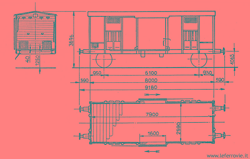

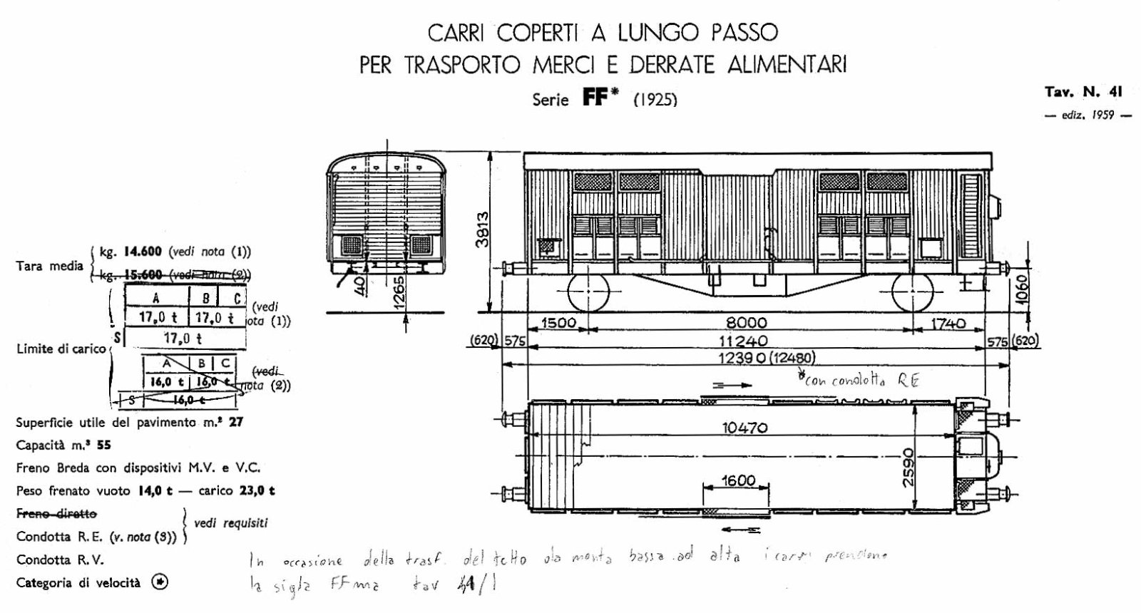

Come emerso da altra discussione, vogliamo iniziare a farci le ossa e progettare insieme il Carro FF in scala TT.
Questa discussione ha lo scopo di condividere disegni, documentazioni, esperienze, tecnologie e finalizzare il progetto finale.
Iniziamo la prima fase, cioè la raccolta dei documenti necessari (disegni, foto dettagli, misure) per stendere il progetto del modello.

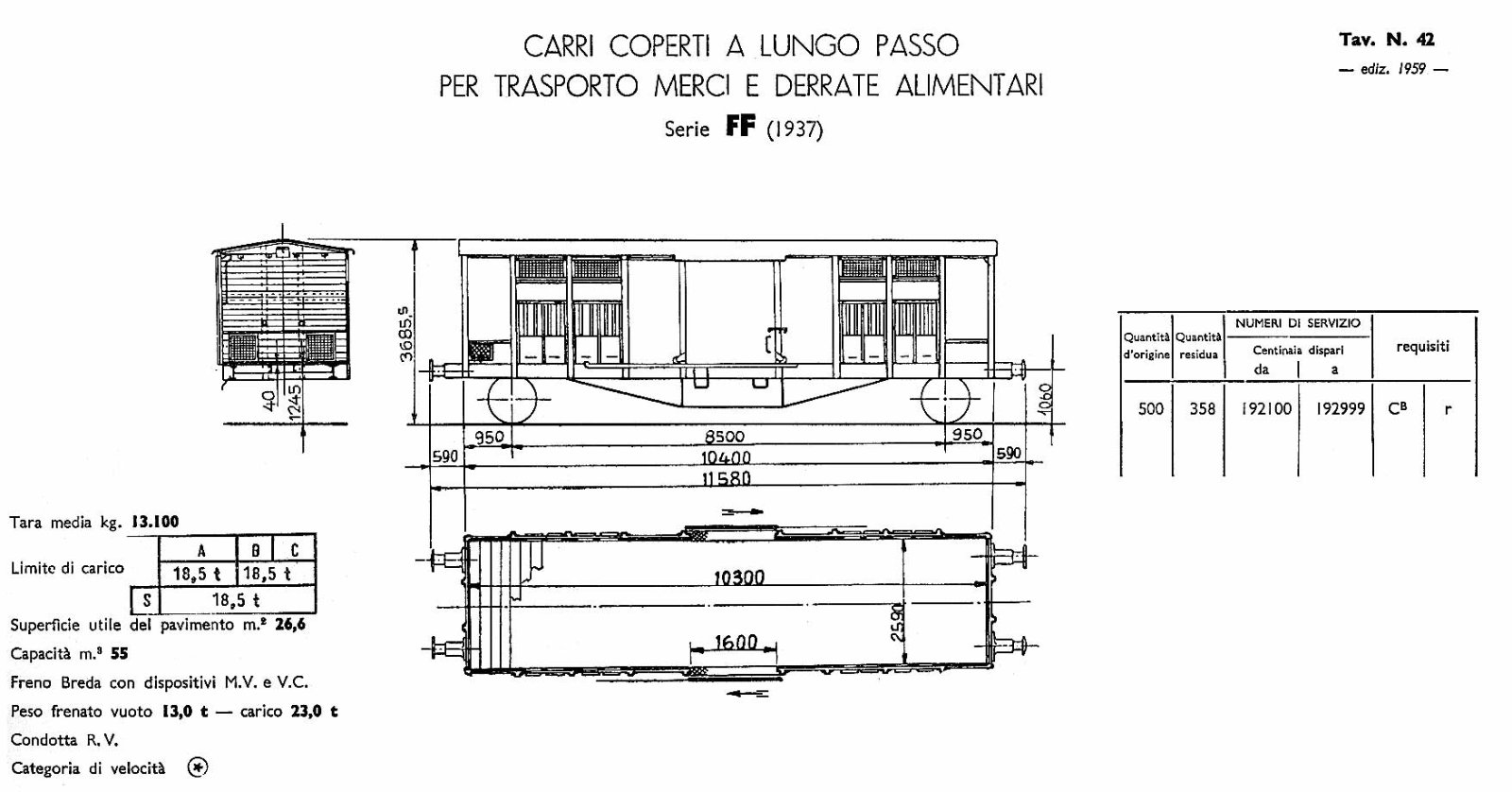

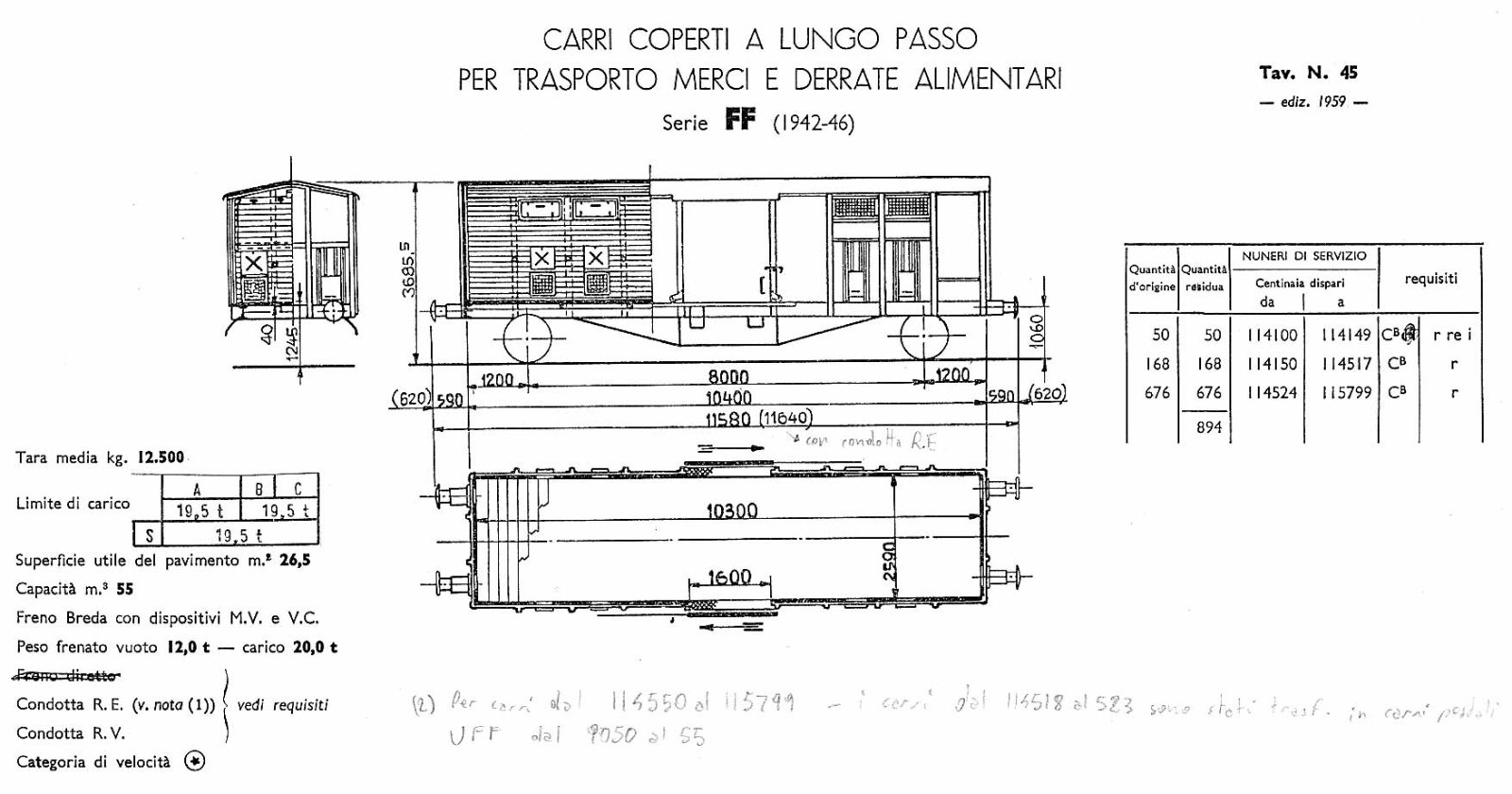

Io in rete ho trovato solo questo disegno...
Chi ha altri dati può gentilmente postarli qui?? [99]

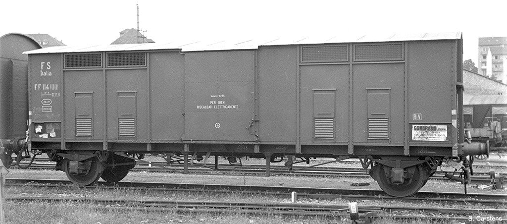

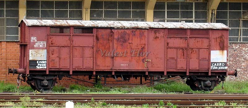

UN po' di foto del tipo FF passo lungo tetto a spioventi.

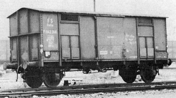

Questo invece ha il passo corto (ghms) , ma si vede bene la testata che è uguale
Re: Carro FF scala TT
#3 Messaggio da sal727 »
Queste sono più chiare, in 4 versioni

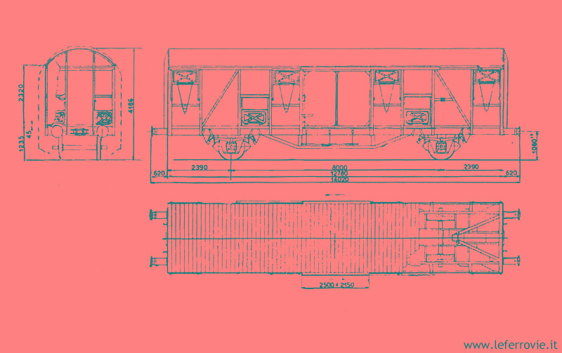

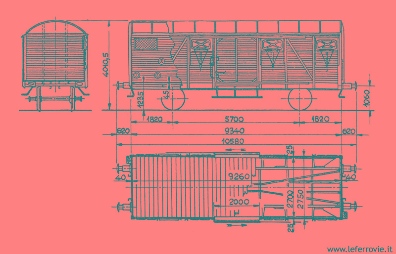

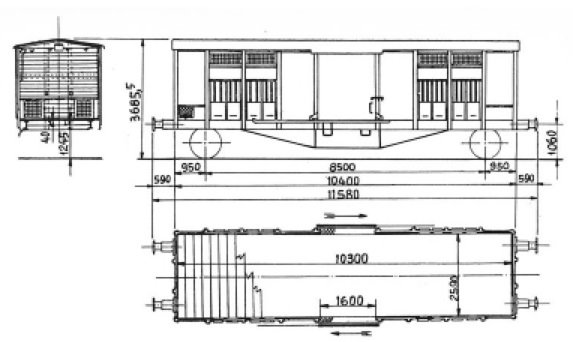

Dal sito www.leferrovie.it
gbhs
ghkrs
ghms
gs

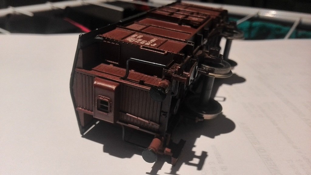

Ho trovato una bella foto, abbastanza chiara
Messaggi: 7738
questo è a passo corto

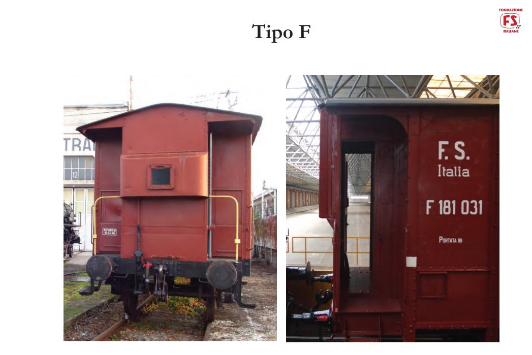

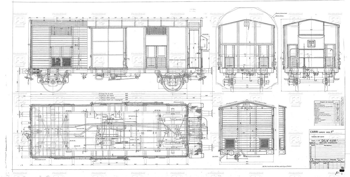

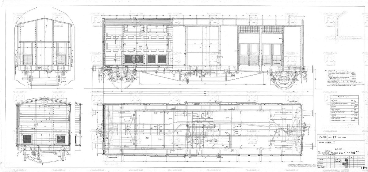

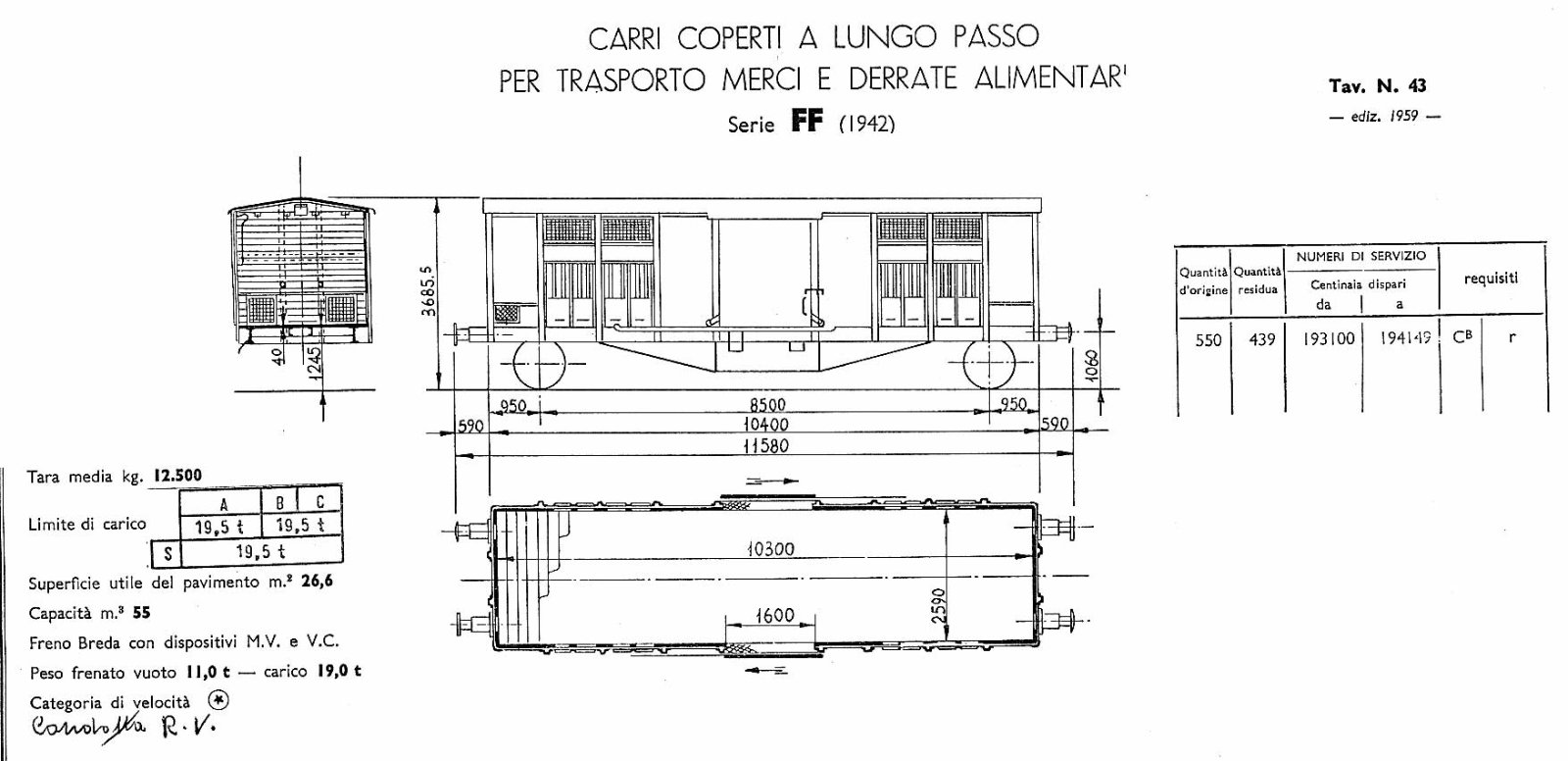

Sul sito della fondazione FS ci sono disegni bellissimi, molto dettagliati e con tutte le misue.
Questo è indicato come carro E
mi sembra quello che nelle foto viene indicato come FF passo lungo.

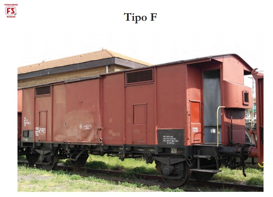

Questo è indicato come F
A me piace di più il primo, ma anche questo non è male.
Messaggi: 7738
#14 Messaggio da giuseppe_risso »
sempre dal sito fondazione FS

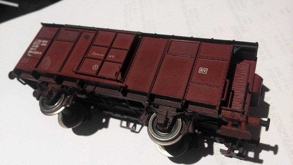

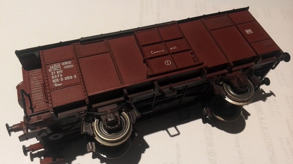

Questo ce l'ho Giuseppe, è di Rivarossi:
Ok, ma quale fare?

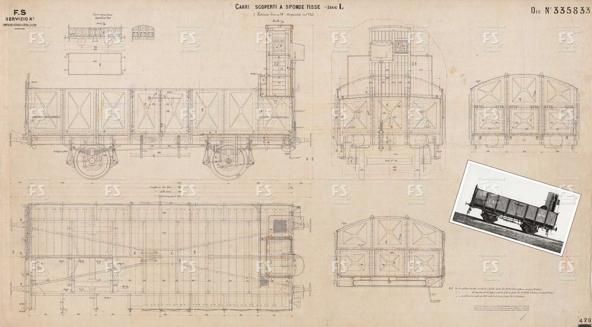

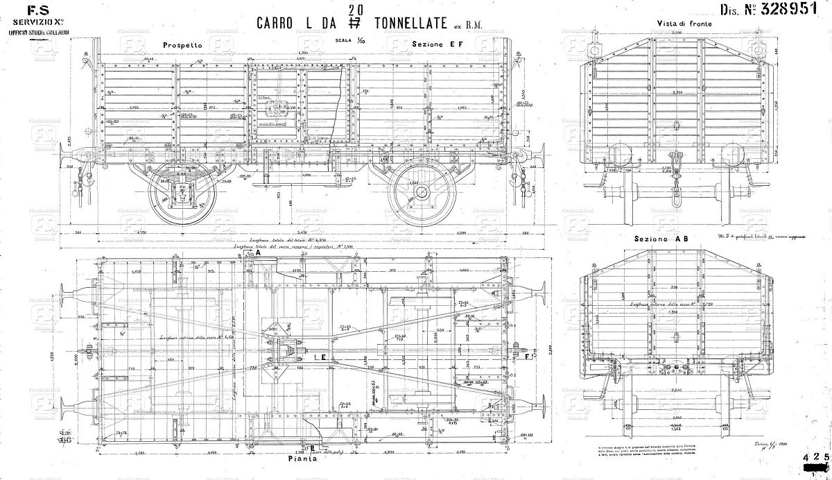

O in alternativa andrei su un carro scoperto. ce ne sono diversi, quelli che trovo più interessanti sono i due sotto:
