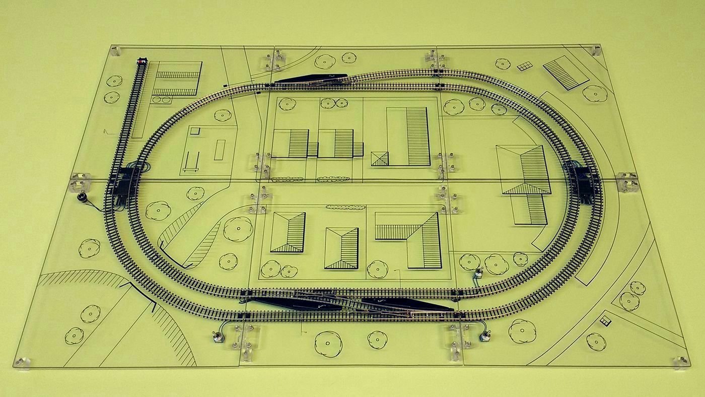

Queste sotto sono le foto del completamento del progetto:

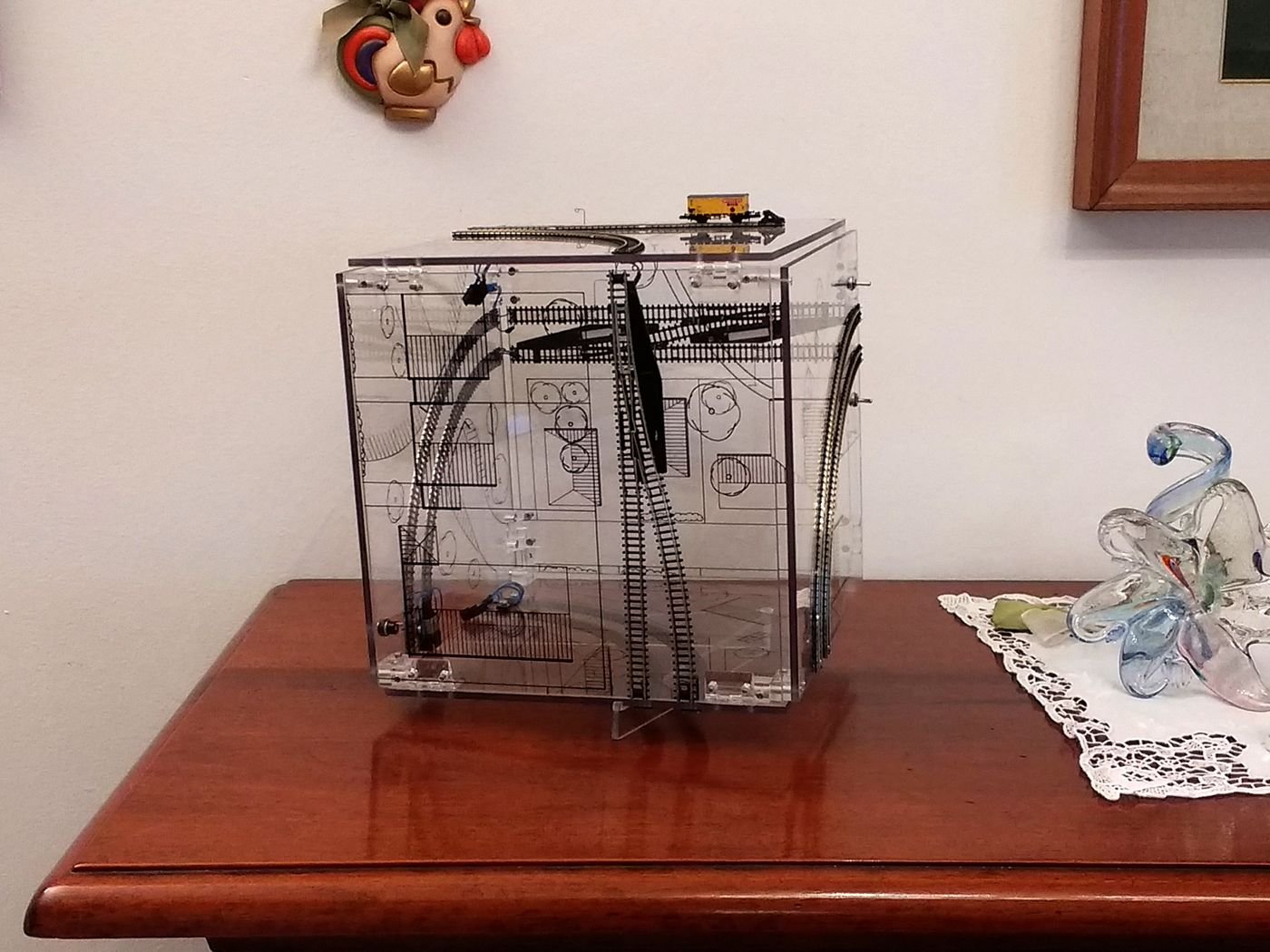

Qui potete vedere il "soprammobile" in posizione:

Alla conclusione di questo progetto, oltre ai ringraziamenti per i vostri complimenti, devo rispondere alla richiesta di Andrea C. e fare alcune considerazioni finali.
Riguardo ai materiali, ho usato quasi sempre gli avanzi dei precedenti progetti, ma qui sotto indico dove li ho presi, da cui si può risalire ai prezzi:
- Lastra in policarbonato sp. 4 mm: l'ho trovata in una grande ferramenta della mia città (mezza lastra di Lexan - 2x1,5 m - a 140€), ma si può trovare su Amazon, per esempio qui: https://www.amazon.it/dp/B06WGYL3CQ/ref ... UTF8&psc=1
- Barra 10x10 mm in plexiglass per i piedini: https://www.plexishop.it/it/plexiglass/ ... 10-mm.html
- Magneti d.4x10 mm: https://www.amazon.it/gp/product/B075PB ... UTF8&psc=1
- Cerniere in plexiglass: https://www.amazon.it/gp/product/B00X2X ... UTF8&psc=1
- Binari: https://www.1zu220-shop.de/Maerklin/Gle ... 00005.html
- Viti per binari: Peter Post 08056 (sembrano non più disponibili nel sito ufficiale)
- Filo inox 0,35 mm e Polikristal 0,75 mm per gli sganciavagoni: ferramenta
- Basetta millefori: https://www.amazon.it/gp/product/B01CYL ... UTF8&psc=1
- Deviatori e presa alimentazione: negozio elettronica
- Cavi elettrici: cavetti dei deviatoi elettrici Marklin
- Connettori per ventole pc: https://www.amazon.it/gp/product/B07CN5 ... UTF8&psc=1
- Viti varie:
https://www.amazon.it/gp/product/B01KFQ ... UTF8&psc=1
https://www.amazon.it/gp/product/B01L7P ... UTF8&psc=1
https://www.amazon.it/gp/product/B01CE9 ... UTF8&psc=1
- Pennarelli STABILO OHPen Universal Permanent: cartoleria
Come considerazioni tecniche finali devo dire che questo progetto ha richiesto una notevole precisione di realizzazione e di montaggio.
Usare cerniere in metallo senza giochi e plexiglass (è più bello del policarbonato) più spesso e tagliato col laser avrebbe ridotto i problemi. Inoltre, per saldare le basette forate alle estremità dei binari bisogna prestare molta attenzione per evitare deformazioni nelle testate. [253]
