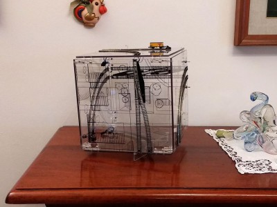

Queste sotto sono le foto del completamento del progetto:
Qui potete vedere il "soprammobile" in posizione:
Infine, questo è il video di presentazione:

#56 Messaggio da adobel55 »
Proprio un ottimo lavoro, molto originale.

#60 Messaggio da v200 »
Più che un fermodellista un architetto di interni, sono veramente colpito da questo progetto modernista. Una conferma che con la Z si possono creare progetti di tutti i tipi.
Complimenti Stefano per la Tua inventiva

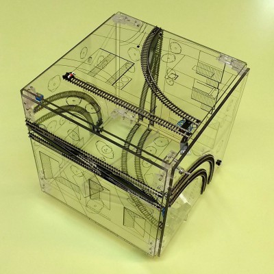

Alla conclusione di questo progetto, oltre ai ringraziamenti per i vostri complimenti, devo rispondere alla richiesta di Andrea C. e fare alcune considerazioni finali.
Riguardo ai materiali, ho usato quasi sempre gli avanzi dei precedenti progetti, ma qui sotto indico dove li ho presi, da cui si può risalire ai prezzi:
- Lastra in policarbonato sp. 4 mm: l'ho trovata in una grande ferramenta della mia città (mezza lastra di Lexan - 2x1,5 m - a 140€), ma si può trovare su Amazon, per esempio qui: https://www.amazon.it/dp/B06WGYL3CQ/ref ... UTF8&psc=1
- Barra 10x10 mm in plexiglass per i piedini: https://www.plexishop.it/it/plexiglass/ ... 10-mm.html
- Magneti d.4x10 mm: https://www.amazon.it/gp/product/B075PB ... UTF8&psc=1
- Cerniere in plexiglass: https://www.amazon.it/gp/product/B00X2X ... UTF8&psc=1
- Binari: https://www.1zu220-shop.de/Maerklin/Gle ... 00005.html
- Viti per binari: Peter Post 08056 (sembrano non più disponibili nel sito ufficiale)
- Filo inox 0,35 mm e Polikristal 0,75 mm per gli sganciavagoni: ferramenta
- Basetta millefori: https://www.amazon.it/gp/product/B01CYL ... UTF8&psc=1
- Deviatori e presa alimentazione: negozio elettronica
- Cavi elettrici: cavetti dei deviatoi elettrici Marklin
- Connettori per ventole pc: https://www.amazon.it/gp/product/B07CN5 ... UTF8&psc=1
- Viti varie:
https://www.amazon.it/gp/product/B01KFQ ... UTF8&psc=1
https://www.amazon.it/gp/product/B01L7P ... UTF8&psc=1
https://www.amazon.it/gp/product/B01CE9 ... UTF8&psc=1
- Pennarelli STABILO OHPen Universal Permanent: cartoleria
Come considerazioni tecniche finali devo dire che questo progetto ha richiesto una notevole precisione di realizzazione e di montaggio.
Usare cerniere in metallo senza giochi e plexiglass (è più bello del policarbonato) più spesso e tagliato col laser avrebbe ridotto i problemi. Inoltre, per saldare le basette forate alle estremità dei binari bisogna prestare molta attenzione per evitare deformazioni nelle testate. [253]

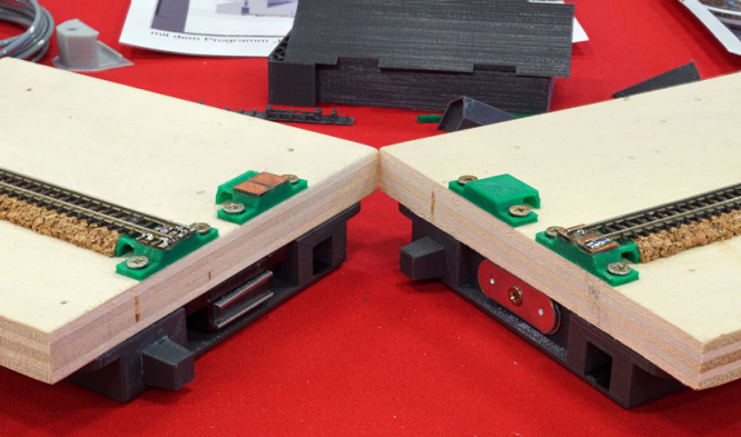

Sull'ultimo numero di Trainini presentano una versione magnetica per la giunzione dei moduli:

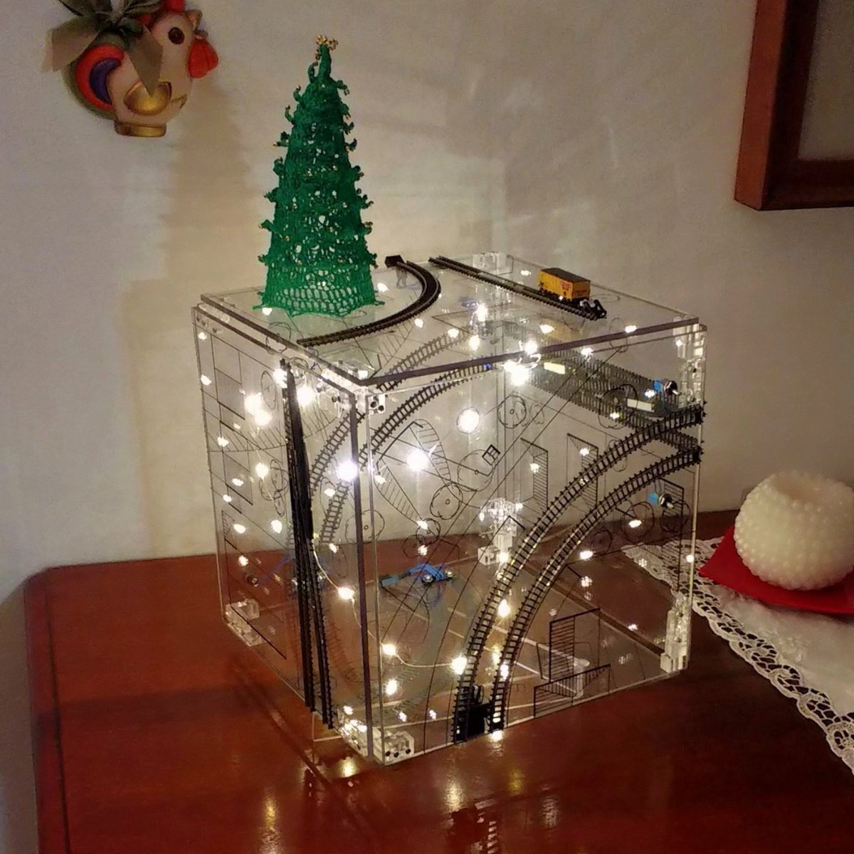

Infine, voglio farvi vedere come le mie donne hanno addobbato il Cubo per il Natale:
Colgo l'occasione per fare gli auguri a tutti! [182]

#64 Messaggio da v200 »
Interessante il nuovo sistema di aggancio modulare con magneti e incastri , si intravede anche la dima per le rotaie.

#67 Messaggio da Stè56 »
L'accoppiamento con pezzi fissati direttamente sui binari è molto più preciso e non richiede aggiustamenti. Poi, essendo le basi dei moduli in polistirolo, materiale non proprio rigido, è necessario.
Concettualmente, l'accoppiamento è come quello tra le massicciate dei binari Rokuhan, ma col bloccaggio magnetico.
Re: Progetto Zen: Cubo ( scala Z/1:220 )
#68 Messaggio da v200 »
Sono un po perplesso sulla scelta del polistirolo, non proprio di lunga durata con il maneggiamento e urti accidentali. anche come base su cui installare oggetti penetranti tipo pali o alberi non mi da molta fiducia per una durata soddisfacente. Un modulo rimane soggetto ad una movimentazione intensa.
Interessante i blocchetti per l'accoppiamento tra moduli

#69 Messaggio da robiravasi62 »
Robi, sono d'accordo con te per il polistirolo; io per il mio "cerchio di prova" loco in Z ho usato come base del polistirene giallo, che è duro e mantiene la forma e potrei anche farci un pensierino. (viene usato come isolante nelle costruzioni, percui l' ho avuto gratis in cantiere...)
interessante l'accoppiamento. E comunque pensavo anche di fare moduli anfibi che si possono interfacciare col tuo e quelli di altri. Per ora ho appena fatto funzionare un ice1 fur blaster che in effetti non aveva niente, solo olio duro, non l'ho neanche pulito, ho solo tolto i carrelli e oliato gli ingranaggi col singer fatto girare il motore dando corrente alle spazzole direttamente, rimontato e va. Per non parlare dell E144 venduto come non funzionante e messo sul binario è partito come un razzo... boh, finora ho avuto fortuna con i non funzionanti ( e solo con quelli, lasciamo perdere i problemi veri....)

#70 Messaggio da Stè56 »
Si può irrobustire il polistirene con un bordo di legno, come fa Luke Towan:
#71 Messaggio da v200 »
In effetti utilizzare il polistirolo estruso da edilizia da migliori risultati di quello comune per imballo, utilizzare MDF medium density foam non è del tutto sbagliato per un utilizzo casalingo dove si ha una maggiore attenzione per i propri lavori. Anche fare una struttura a sandwich come i fermodellisti americani ( da anni utilizzatori di questa tecnica ) strato di MDF rivestito di lamine in legno è una soluzione che garantisce una maggior robustezza, a questo punto si può pensare anche alla balsa per il discorso legerezza.
Solo che trasportare o montare alle manifestazioni conviene un modulo più robusto per resistere ai maneggiamenti, in Z grazie alle dimensioni più minute moduli in lasercut potrebbero risolvere alcune problematiche
