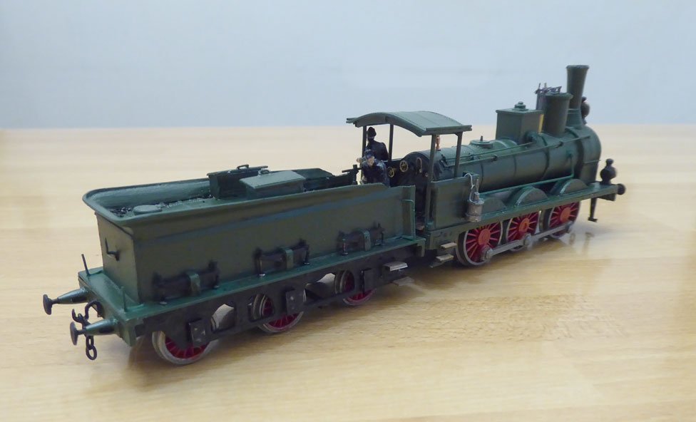

Ciao a Tutti - Proseguono a rilento i lavori per questa mia autocostruzione iniziata l'anno scorso , questa locomotiva italiana dei primi del " 900 " di cui non si sa molto o esistono solo alcune rare foto ; io ho trovato i disegni quotati dall'album di Italo Briano .
Questa è la mia prima locomotiva a vapore , una volta terminata , ne seguirà un altra , egiziana , mai riprodotta modellisticamente e veramente molto strana . Quersto modello non è molto semplice da realizzare , i disegni a disposizione, non posso garantire siano esatti al 100 % seppur in scala HO , quindi ho dovuto necessariamente interpretarli come meglio potevo . Realizzata al tornio e fresatrice . La parte più impegnativa sono le ruote a razze, non intendendo assolutamente di servirmi di prodotti commerciali, voglio fare esperienza anche in tal senso e la tecnica penso di averla trovata ..razze realizzate completamente a mano...una bella follia !! Ne parlerò più in dettaglio a modello completato , proprio queste che mi hanno fatto rallentare il proseguimento di lavoro e completamento modello , lo avevo previsto sin dall'inizio . Le ruote che vedete nella foto , sono incomplete , il numero di razze non corrisponde , saranno modificate . Sono state realizzate
con durissimo acciaio al nichel...
Ecco come si presenta attualmente il modello, non è ancora stato assemblato completamente , il tetto e la caldaia sono infatti solamente posati , le foto sono solo come dimostrativo, mancano ancora tantissimi particolari ; la distribuzione è a sistema Stephenson a cilindri interni .

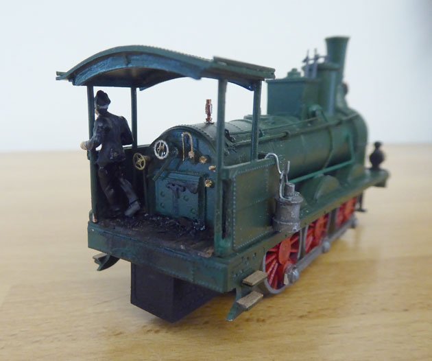

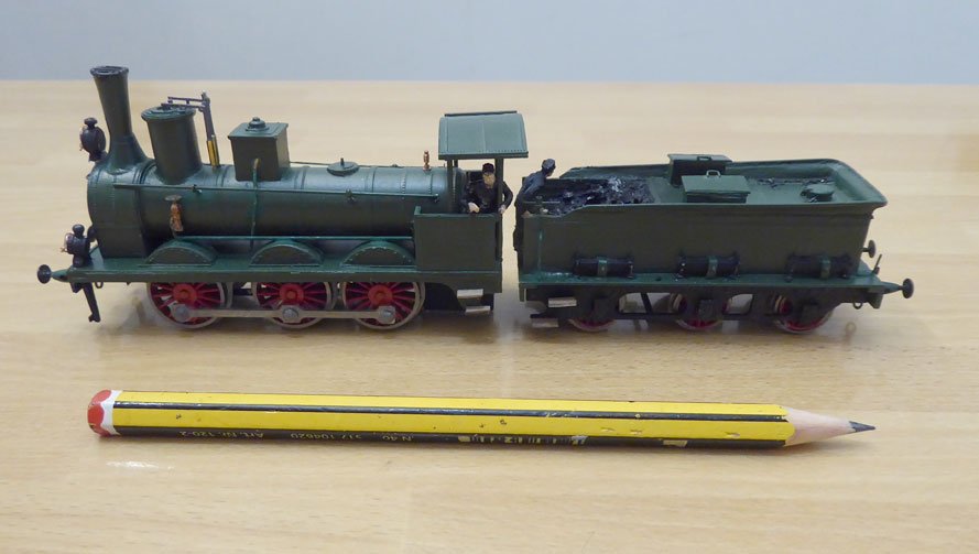

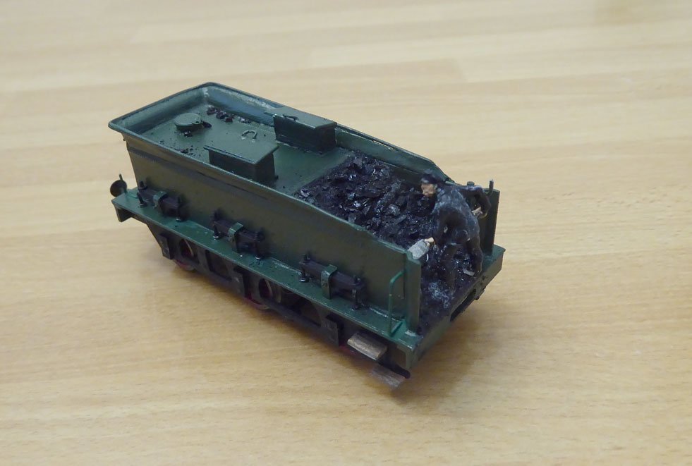

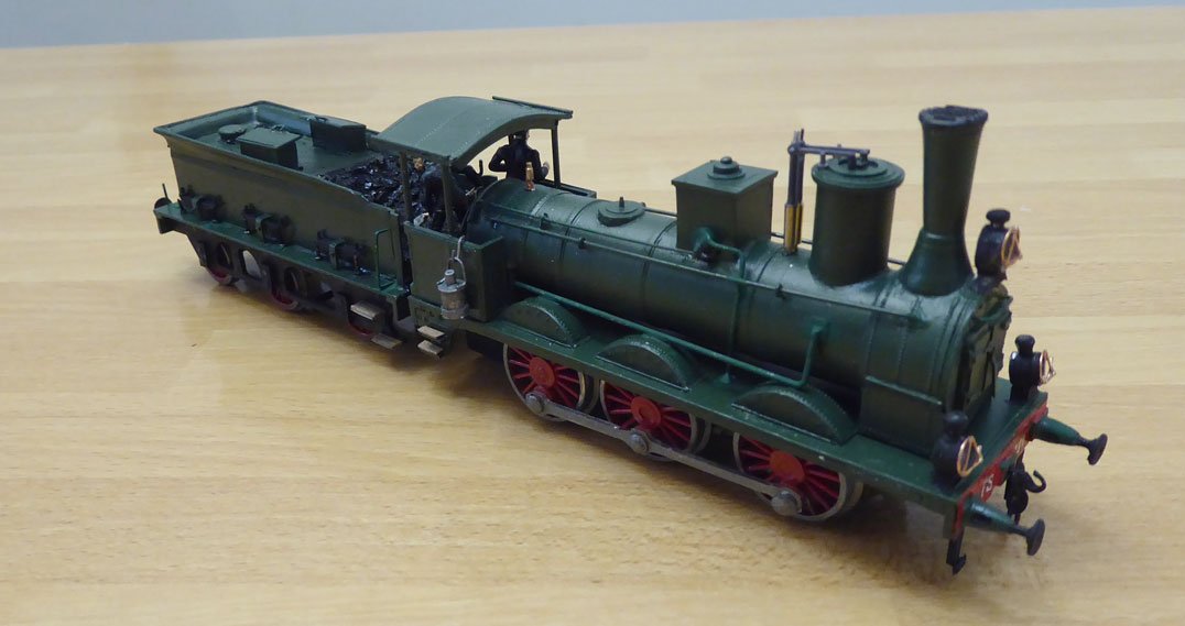

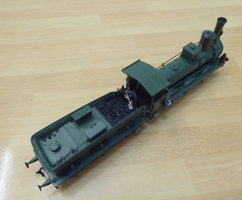

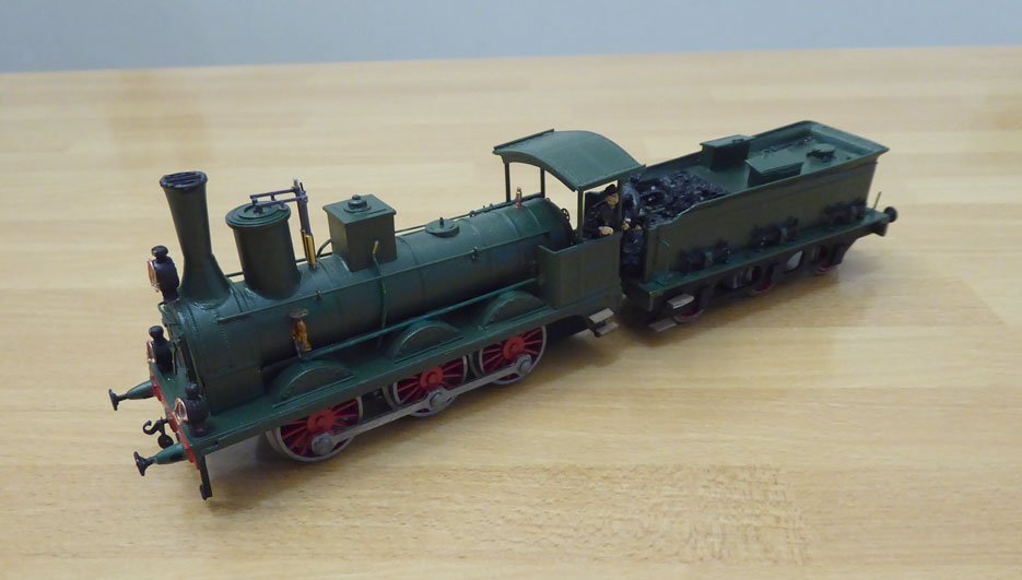

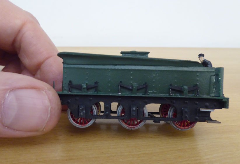

FINITA !! Ma ragazzi . :shock: :shock: .mi ha fatto molta impressione scoprire che questa locomotiva la iniziai nel lontano 2012 !!! Caspita, mi sembra ieri ! :shock: :shock: :shock: :shock: :shock: Comunque finalmente ho portato a termine questo modello, lo avevo accantonato in attesa di tempi migliori e talvolta conviene piuttosto che combinare guai ; il fatto è che allora avevo la pretesa di realizzare anche le ruote , non disponendone ed era l'unica soluzione per realizzare il modello, ci ero quasi riuscito e bene , ma rinunciai, roba da esaurimento nervoso..lasciamo perdere ! :D . In questi giorni di clausura forzata, ho ritrovato la scatola e ruote adatte prese poco tempo fa, ma anche l'entusiasmo , sicchè rapidamente ho potuto completarlo ! Naturalmente vietatissima la plastica !! 100 % metallo !! Prima cosa , ho controllato il tender, che era a buon punto, ma in questa fase ho aggiunto le chiodature sul telaio, realizzate con microgocce di resina a raggi U.V , che è la soluzione migliore e rapida piuttosto che lavorare di rivettatore o punta secca . La locomotiva invece aveva bisogno di parecchi dettagli, nonchè delle bielle che ho realizzato tramite fresatrice, poi ho proseguito autocostruendo i fanali a petrolio, non è un lavoro difficile, sebbene minuscoli , una volta compresa la tecnica si possono fare a volontà . Mancavano diverse tubazioni e tiranterie, seguendo i disegni ho completato il tutto . E' un peccato che si conosca una sola foto di questo gruppo, se controllate Wikipedia, la troverete, ma l'esemplare a ben guardare è provvisto di paratia frontale sulla cabina, che io non ho realizzato, ho seguito i disegni e sicuramente fanno riferimento al prototipo iniziale, del resto di queste vetuste macchine ne furono realizzate diverse, per cui è molto probabile che questa F.S. 391 inizialmente fosse così e non è da ritenersi un errore ! Ho visto che qualche rara volta nel modellismo si è tentato di realizzarla, il problema è che tutti sono partiti ovviamente modificando la F.S. 200 Bourbonnais di Rivarossi..che non è la stessa cosa, ottenendone un modello discreto ma giustificato, proprio vista la scarsità di documentazione , ed oltre i rari disegni di Italo Briano non si va . Ho ridotto tutti i bordini delle ruote tornendoli, se non lo avessi fatto, avrei ottenuto un pessimo effetto finale di sovradimensionamento , ma anche mi sarebbe stato impossibile inserire gli assi nella cassa . Piccoli dettagli vari poi hanno completato il modello, tra cui la pavimentazione in legno in cabina che non va mai dimenticata, le balestre sul tender, e le boccole .Fortunatamente disponevo di decals F.S..non è stato facile applicarli sulla traversa di testa, ho dovuto ritagliare le cifre singolarmente ! Inevitabilmente, la mia macchina fotografica distorce le foto causa ingrandimento grandangolare ..uffa !! :(
Anche questa volta...modello gratis ! Spese complessive 0 € ! :D :D Vi lascio finalmente alle foto ! [104] [253] [253]
