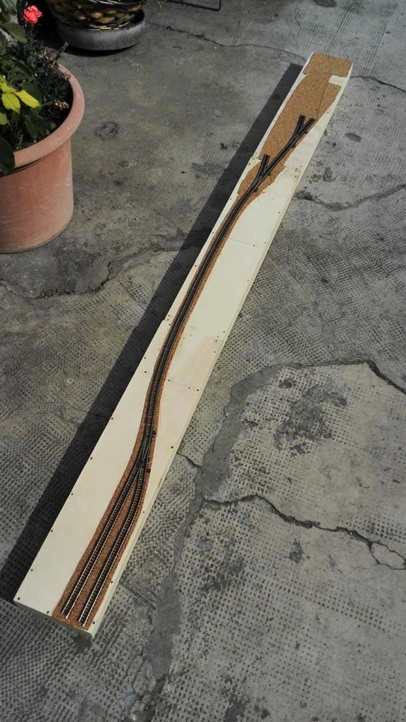

L'idea è molto semplice: un binario lungo circa 2 metri attaccato al muro a mò di mensola ed un treno che viaggia avanti e indietro.
In scala N perchè è piccola e perchè ho in casa molto materiale in questa scala.

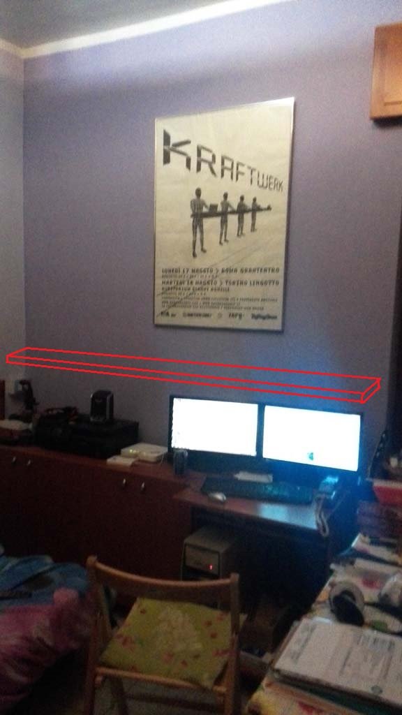

Un esempio di posizionamento della mensola che adotterei in casa mia:
Le dimensioni sono di 190x 14 cm.
Ho già preparato il piano di lavoro che è diviso in 3 parti:
Il bordo è alto 6 cm circa e consente di contenere comodamente gli impianti.

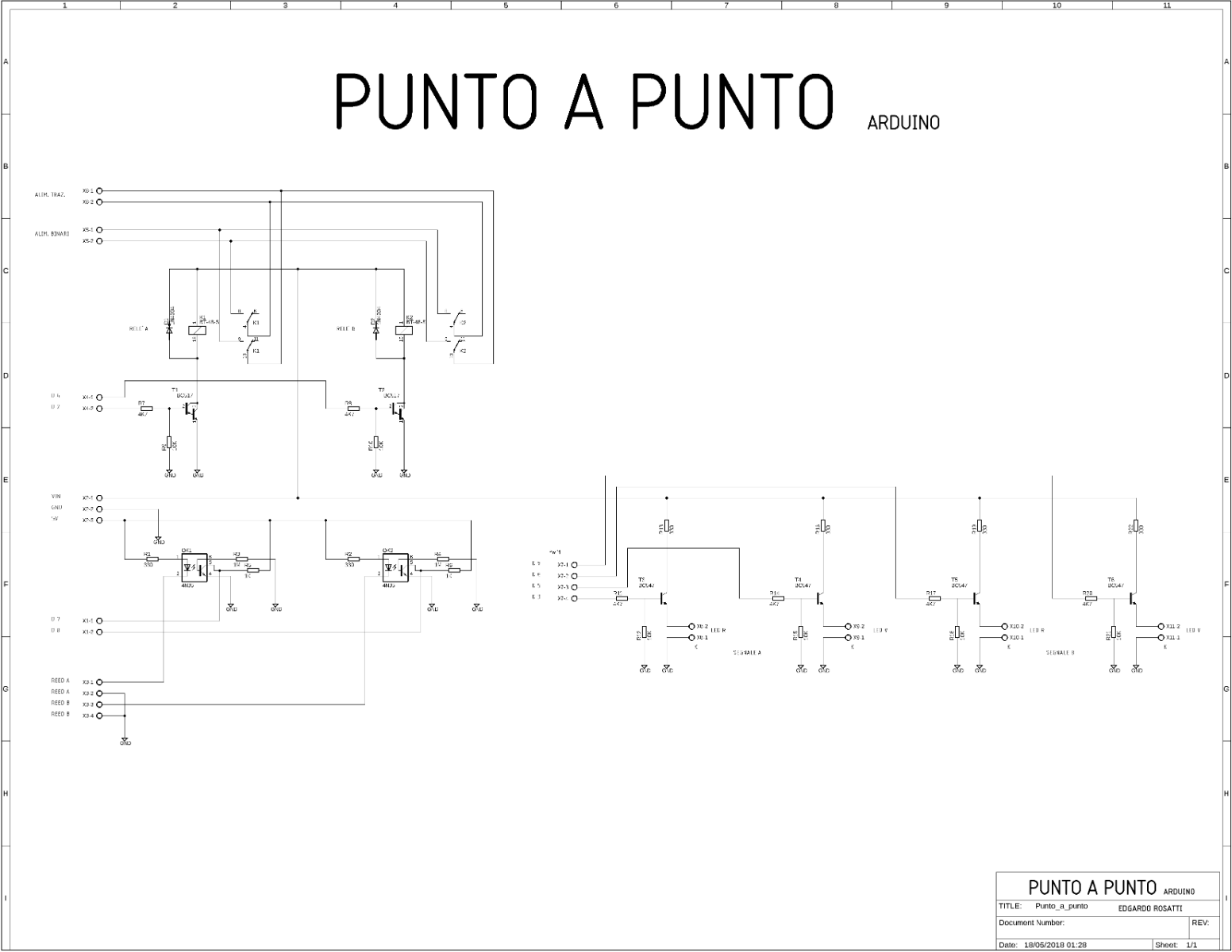

Il funzionamento di una linea punto a punto è arcinoto, tuttavia, vorrei presentare uno schema elettrico di automazione che fa uso di un semplice Arduino UNO. In questo schema si prevede la gestione elettrica di un singolo binario, 2 segnali e 2 sensori di fine corsa.
I segnali (rosso/verde) a led andranno posizionati sugli stazionamenti alle estremità della linea.
Nota: si consiglia di scaricare il file per una visione migliore
Versione PDF:
Punto_a_punto_schema.pdf
Lo schema prevede l'uso di 2 relè per l'alimentazione dei binari (avanti/indietro), 2 fotoaccoppiatori per i fine corsa che possono essere realizzati con reed o altro sistema e di 4 transistor per la gestione dei segnali.
I segnali a led possono essere gestiti in dissolvenza tramite 4 uscite PWM di Arduino, cioè, possono accendersi e spegnersi in modo graduale.

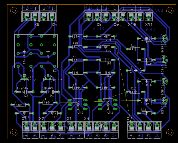

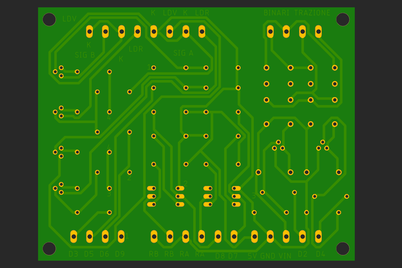

Per tale progetto ho predisposto un circuito stampato:
Il cui lucido può essere scaricato qui:
Punto_a_punto_lucido.pdf
Nota: è necessario effettuare 4 collegamenti elettrici tramite degli spezzoni di sottile filo elettrico nei punti contrassegnati con 1-1, 2-2, 3-3 e 4-4; linee gialle.

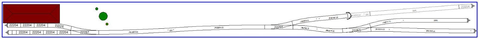

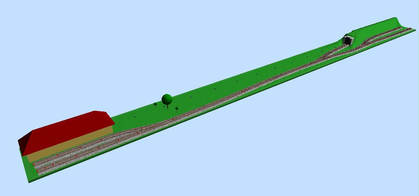

Il software non è stato scritto, perchè in realtà ho intenzione di realizzare un tracciato lievemente differente e un po' più intrigante, che si basa sempre sulla logica della linea punto a punto.
Una stazione principale di testa a sinistra con 2 binari e una secondaria a destra sempre con 2 binari + una galleria cieca per simulare un raccordo.
Dovrebbe venire più o meno così:
Le dimensioni, come citato all'inizio del post, sono esattamente di 14 x 190 cm.
Qui lo stampato in 1:1 (SCARM) e una confezione di flessibili Arnold:

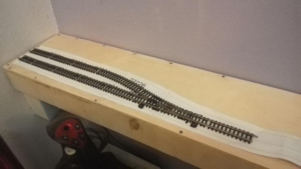

e una prova di posizionamento binari della stazione principale a sinistra (armamento Roco):
Download file SCARM:
Punto_a_punto_N.zip
Sono ancora molte le incognite per la realizzazione di questo progetto. Nel frattempo spero di aver stimolato l'interesse verso chi avendo poco spazio a disposizione desidera costruire e avere in casa un piccolo impianto ferroviario funzionante da esibire.

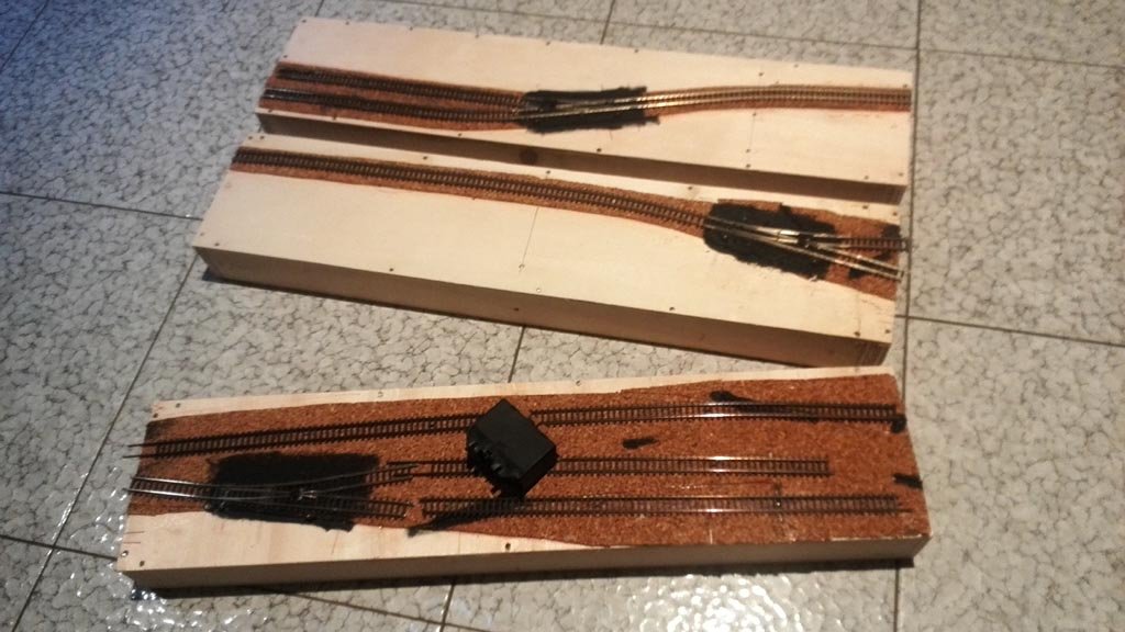

Cercherò di seguire i vostri consigli. Nel frattempo ho incollato il sughero (quasi tutto):

Si nota anche la verniciatura in colore scuro nei pressi dei 3 deviatoi.

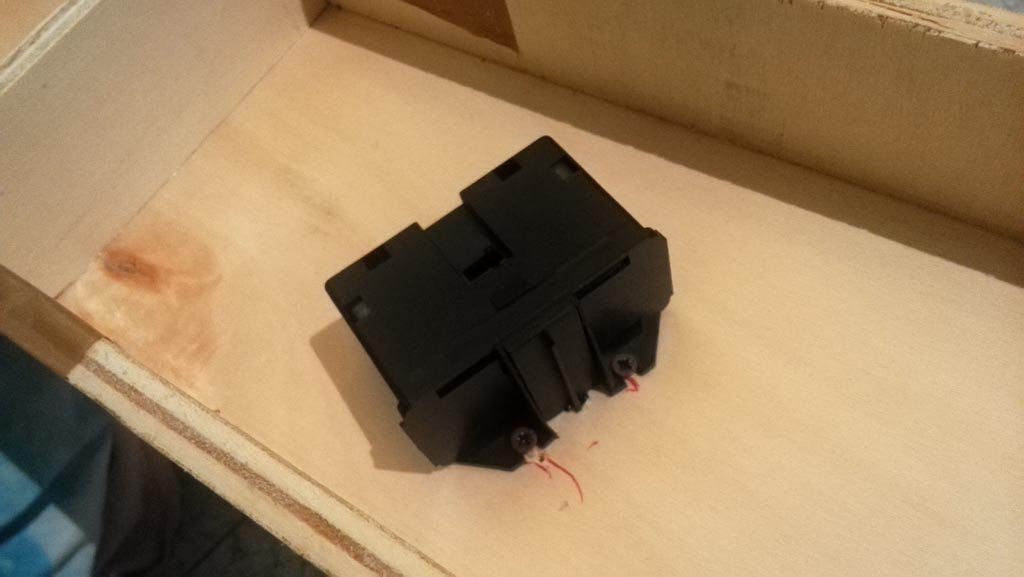

Prossimo step: incollaggio binari e posizionamento dei motori sotto plancia Roco.

il montaggio dei binari e dei motori è quasi terminato; piccolo aggiornamento fotografico:

Posa dei binari e motori deviatoi terminata:
..a presto i cablaggi.

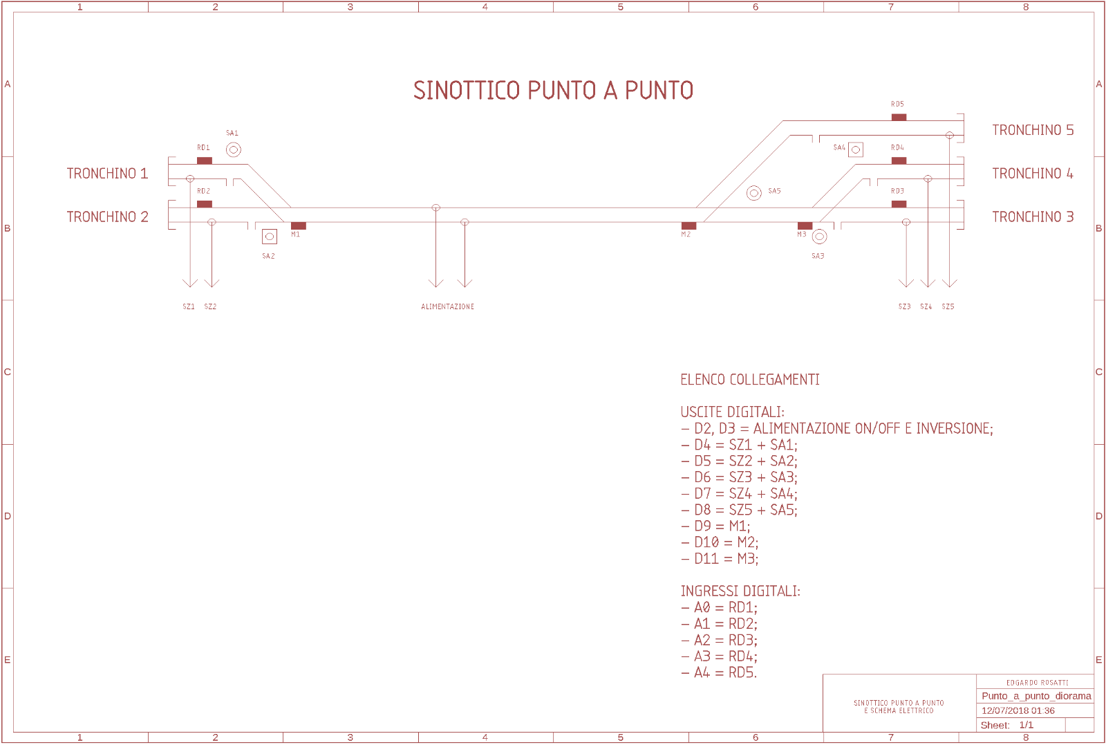

Pubblico lo schema del sinottico con i cablaggi di base dei binari e dei sezionamenti.
Lo schema è solo indicativo e riporta una tabella per i collegamenti dei dispositivi e delle parti con un Arduino UNO.
"Alimentazione" è collegata alle porte D2 e D3 di Arduino per il movimento delle loco avanti e indietro.
SZ+SA sono i vari sezionamenti e segnali alti annessi (da Tronchino 1 a Tronchino 5) collegati alle porte da D4 a D8 per le partenze dei treni.
D9, D10 e D11 controllano i 3 motori dei deviatoi.
Gli ingressi da A0 ad A4 leggono lo stato dei 5 sensori tipo fine-corsa che saranno del tipo ottico a raggi infrarossi.
Questo è lo schema di base da cui partire per realizzare il circuito di gestione della "mensola".
