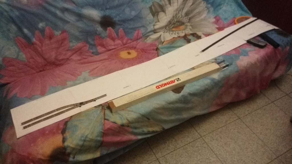

Qui lo stampato in 1:1 (SCARM) e una confezione di flessibili Arnold:
e una prova di posizionamento binari della stazione principale a sinistra (armamento Roco):

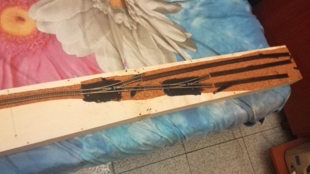

Cercherò di seguire i vostri consigli. Nel frattempo ho incollato il sughero (quasi tutto):
Ho letto il concetto di Inglenook sul sito segnalato e mi è piaciuto subito. A quanto pare gli inglesi ci hanno pensato molto tempo fa a fare quello che sto proponendo. Molte grazie per la segnalazione che approfondirò presto.

Francesco; l'idea non è male e se mi potessi permettere di vivere in un appartamento molto grande sarebbe da prendere in considerazione.
Ma io vivo in soli 64 mq ed il massimo che mi posso permettere è questo. Poi alla fine l'idea della mensola punto a punto svanirebbe :wink:
Ok Andrea, hai l'esclusiva.
Sei ufficialmente il mio giardiniere di fiducia :mrgreen: :mrgreen: :mrgreen: :mrgreen: :mrgreen: :mrgreen: :mrgreen: :mrgreen:
Si nota anche la verniciatura in colore scuro nei pressi dei 3 deviatoi.
Prossimo step: incollaggio binari e posizionamento dei motori sotto plancia Roco.
Ciao neh!
