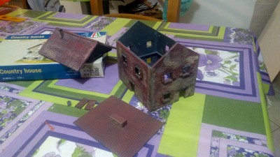

Apro questa discussione per presentarvi il mio ultimo lavoro, un casale rustico di campagna in scala HO, l'idea che in una zona del plastico avrebbe trovato posto un bel casale rustico di campagna con annesso podere l'avevo gia in mente da tempo, avevo previsto di autocostruirmi in maniera integrale il casale quando avrei lavorato nell'area preposta, poi all'ultima borsca scambio di Prato girando tra i rivenditori mi è caduto l'occhio in una scatola di cianfrusaglie, fra queste c'era un casa della Italeri, mi è piaciuto subito lo stile rustico e ci ho visto la possibilità di realizzarci il casale che avevo in mente, il modello era una buona base di partenza e visto il costo esiguo, 4€, l'ho preso. Questo quanto ho acquistato e lo stato in cui si trovava.
Visto lo stato non proprio ottimale il mio è stato sia un lavoro di ricostruzione/restauro che di elaborazione, per prima cosa l'edificio risultava in scala 1:72, le porte, le finestre(diciamo i buchi) cosi come le riproduzione delle pietre e i coppi del tetto risultavano in scala 1:87 era per lo più la struttura complessiva abbondante, quindi dopo aver smontato lo smontabile armato di lapis e righello e con l'aiuto del dreamel ho dato una bella ridimensionata, ora l'edificio risultava più proporzionato all'HO.
