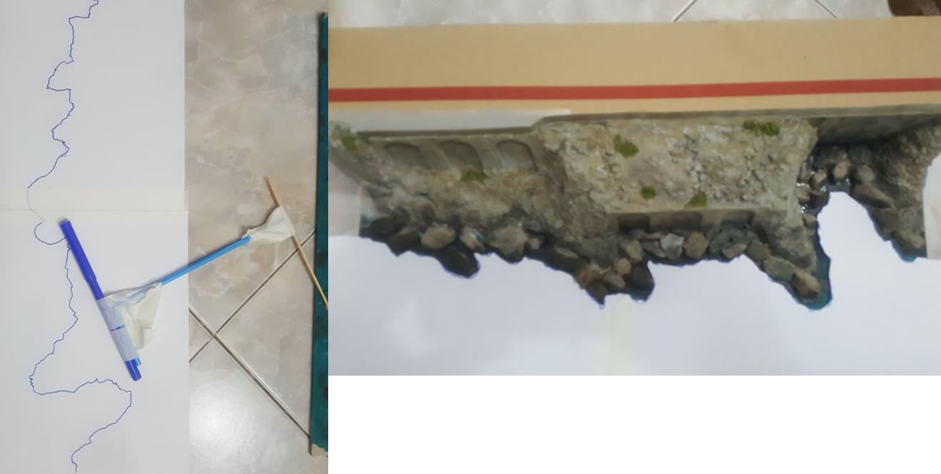

Usando questo rudimentale attrezzo, riesco a tracciare su un foglio di carta il contorno dei massi in maniera abbastanza precisa .Successivamente riporto il tutto su fogli di acetato trasparente per poi realizzare la superficie in silicone.
