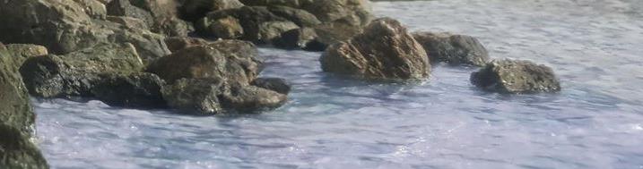

Preparazione fondale marino.In questo caso è molto importante avere davanti a se delle foto del mare reale per catturare al meglio colori e sfumature.

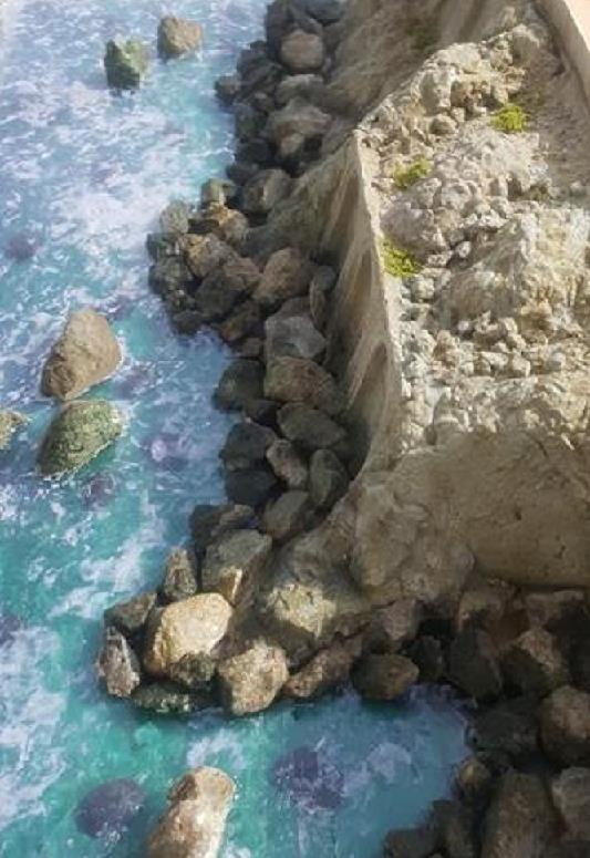

Sperimentazione schiuma del mare...
Messaggi: 14266
Re: Nuovo grande plastico modulare FS
#34 Messaggio da Egidio »
Spettacolare... che dire. Saluti. Egidio. [51]

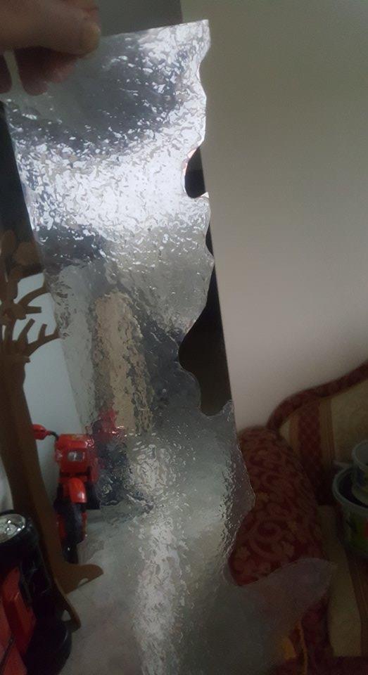

Foglio di acetato trasparente, prima di essere ricoperto dal silicone...
#43 Messaggio da v200 »
La tecnica di Alessandro è impagabile, uno dei più bei risultati visti!

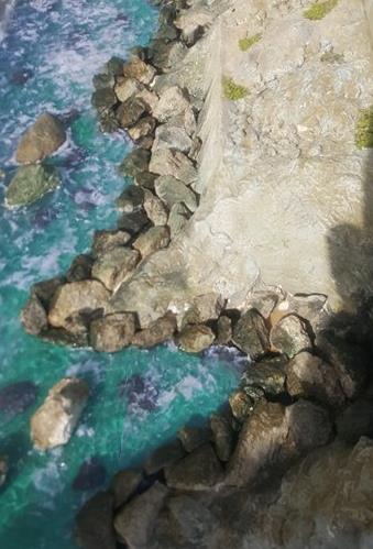

Altra sperimentazione...Effetto acqua meno mossa e scogli sotto il pelo dell'acqua.Questa volta non ho usato il silicone.Sperimentare, sperimentare, sperimentare....
Messaggi: 15758
#47 Messaggio da MrMassy86 »
Molto bello anche questo effetto ma l'altro è secondo me superiore!!!
wmax53
Messaggi: 878
Città: Assago
#48 Messaggio da wmax53 »
Alessandro, bellissimi ma sono d'accordo con Massimiliano, meglio quello con effetto mosso .
Ciao Massimo
#49 Messaggio da v200 »
Parlando tecnicamente trovo i due esempi molto validi, poi in base al gusto personale si può usare l'uno o l'altro

Intanto altre prove...E pensare che lo scorcio in foto è lungo solo 40 cm, mentre i moduli del mio plastico con la costa definitiva saranno lunghi più di 3 metri con uno sviluppo totale di 10 metri!!!Ne avrò lavoro da fare...
Sempre ben accetti i vostri pareri...
