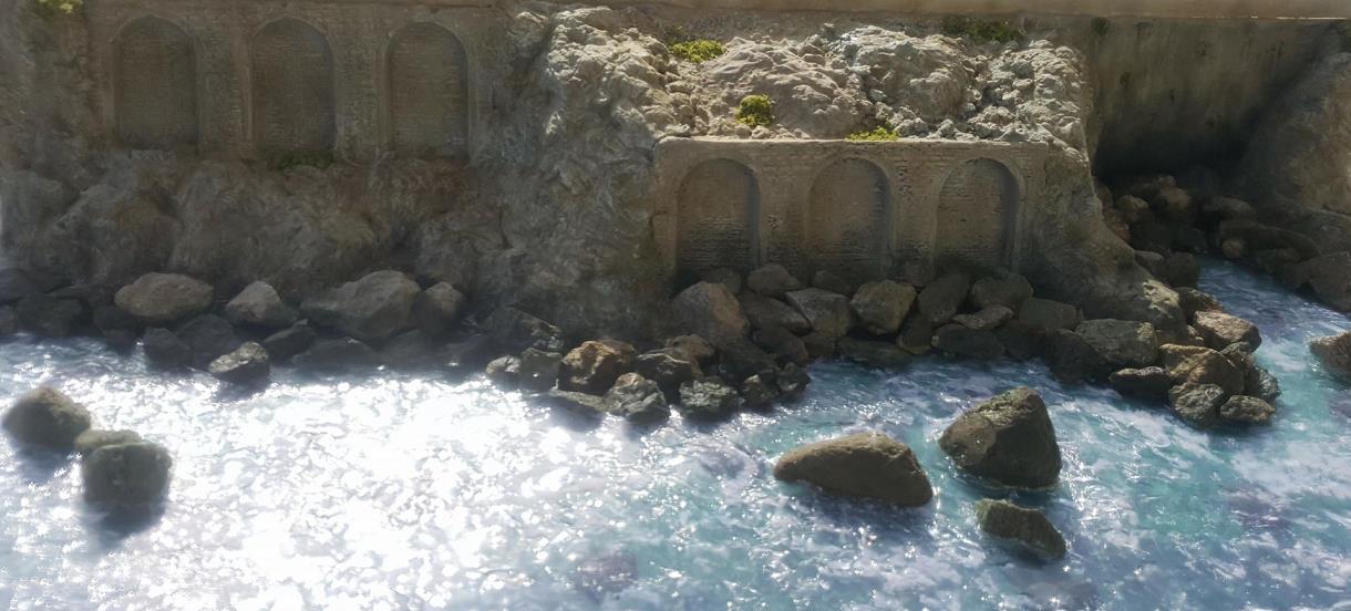

Sperimentazione schiuma del mare...
Re: Nuovo grande plastico modulare FS
#34 Messaggio da Egidio »
Spettacolare... che dire. Saluti. Egidio. [51]
#36 Messaggio da benigni99 »
Stupendo lavoro, complimenti vivissimi!
Filippo [253]
#37 Messaggio da v200 »
Niente male davvero, la vista dal alto è pari al reale.

Foglio di acetato trasparente, prima di essere ricoperto dal silicone...
#44 Messaggio da fabio_55 »
Sono rimasto semplicemente sbalordito! Il realismo della tua realizzazione è incredibile.
Bravissimo Alex, davvero tanti, tanti complimenti!
Fabio
#45 Messaggio da Egidio »
Woow, stupendo. Saluti. Egidio. [51]
Messaggi: 2876
#46 Messaggio da AXEL »
Beh ragazzi, mi fate arrossire.Troppo gentili siete!
Altra sperimentazione...Effetto acqua meno mossa e scogli sotto il pelo dell'acqua.Questa volta non ho usato il silicone.Sperimentare, sperimentare, sperimentare....
#47 Messaggio da MrMassy86 »
Molto bello anche questo effetto ma l'altro è secondo me superiore!!!
wmax53
Messaggi: 890
Città: Assago
#48 Messaggio da wmax53 »
Alessandro, bellissimi ma sono d'accordo con Massimiliano, meglio quello con effetto mosso .
Ciao Massimo
#49 Messaggio da v200 »
Parlando tecnicamente trovo i due esempi molto validi, poi in base al gusto personale si può usare l'uno o l'altro

Intanto altre prove...E pensare che lo scorcio in foto è lungo solo 40 cm, mentre i moduli del mio plastico con la costa definitiva saranno lunghi più di 3 metri con uno sviluppo totale di 10 metri!!!Ne avrò lavoro da fare...
Sempre ben accetti i vostri pareri...
