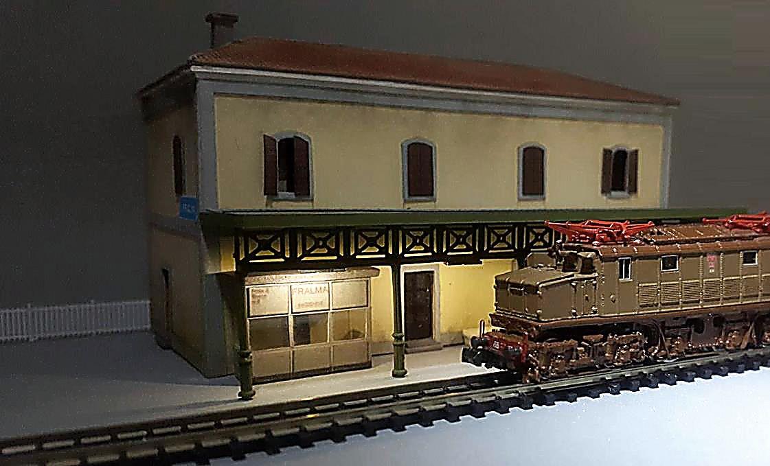

#1 Messaggio da AXEL »
In lavorazione Fabbricato Viaggiatori FS

Splendida la pensilina! un tuo lavoro in foto incisione ?

Sta venendo una meraviglia :D
Sarebbe interessante sapere le varie tecniche realizzative :)

v200 ha scritto:Splendida la pensilina! un tuo lavoro in foto incisione ?
GRAZIE :D
i sostegni quadrangolari e le colonne provengono da avanzi di kit in plastica che ho trovato per caso.Però non li ho trovati così belli e pronti.C'è stato un "noioso" lavoro di taglia/cuci/incolla, ma il risultato finale è abbastanza soddisfacente.Non posso mica far fotoincidere tutto no? [255]
Messaggi: 2876
Re: Fabbricato Viaggiatori FS
#11 Messaggio da AXEL »
MrMassy86 ha scritto:Sta venendo una meraviglia :D
Grazie!
Tetto in resina.La base è stata tagliata al laser dal mio amico Andrea.Gli infissi sono stampati su acetato dal mio amico Luca.il resto è opera mia.Cartoncino e avanzi in plastica provenienti da vecchi kit.Invecchiamento con polvere di gessetti professionali per ritrattisti.

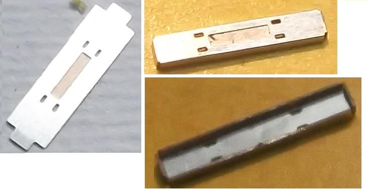

Pensilina dotata di led e plafoniere fotoincise...Spesso questi particolari sono fuori scala addirittura in H0...In N ho cercato di mantenermi il più possibile vicino alla scala 1:160 :-)

Hai una foto delle plafoniere? Mi interessa perché ho trovato molto naturale il fascio di luce [98] :wink:

v200 ha scritto:Un interessante rendering.
Grazie a tutti :)
Dentro ci va un micro led smd bianco naturale.
