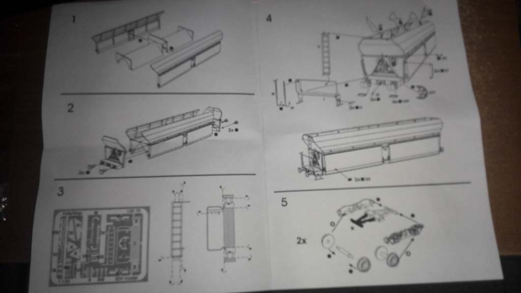

Allora, non so che tipo di carro è questo:
però mi è piaciuto e ne ho acquistate 2 scatole di montaggio qui:
https://www.leptanemodely.sk/
Il kit è in gran parte di plastica con accessori in fotoincisione di ottone + decals, ganci tillig e accessori vari.
evidenziato con cerchio rosso una serie di 4 sale del diametro di 4mm sempre in TT per dei carri tranviari (acquistato a parte).
Istruzioni:
Costo del kit 13,80 euro.

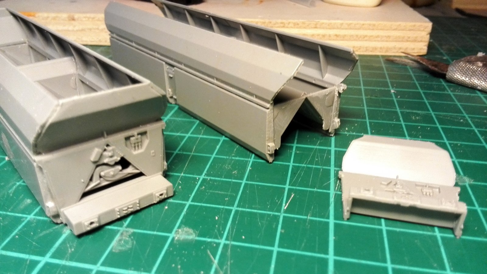

Grazie anche a te Roy, nel frattempo sono andato avanti con l'assemblaggio del kit.
Qui il modello in costruzione e qualche particolare in fotoincisione di ottone appena aggiunto:

Aggiornamenti:
stuccatura e fondo
stuccatura e fondo

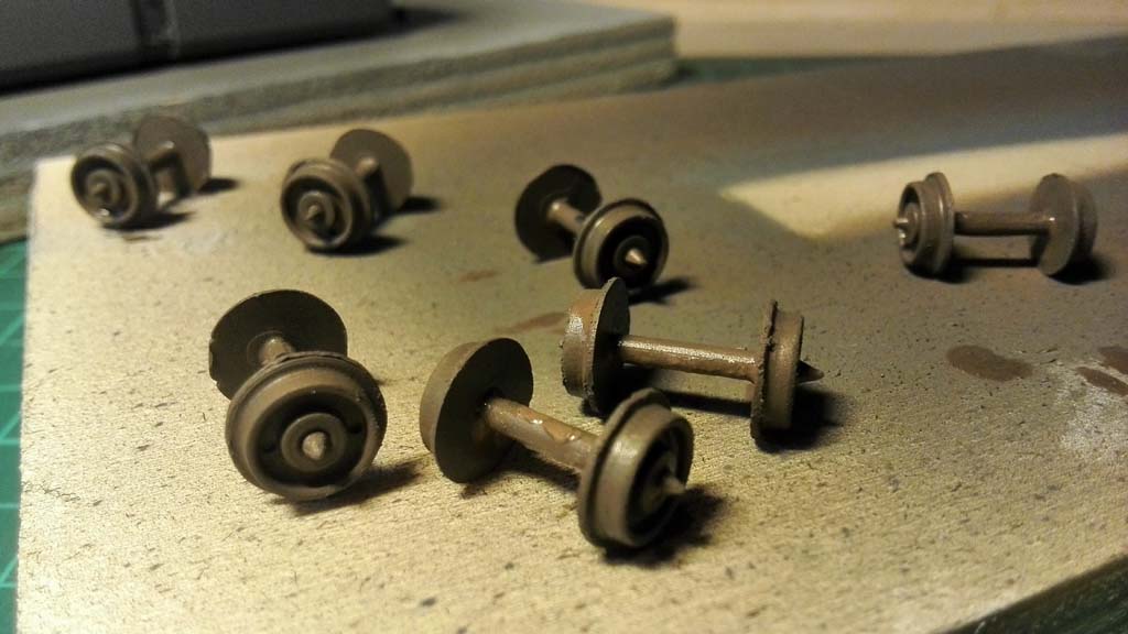

le ruote originali in plastica vanno bene come accessori  di scena
sottocassa con assali tillig
