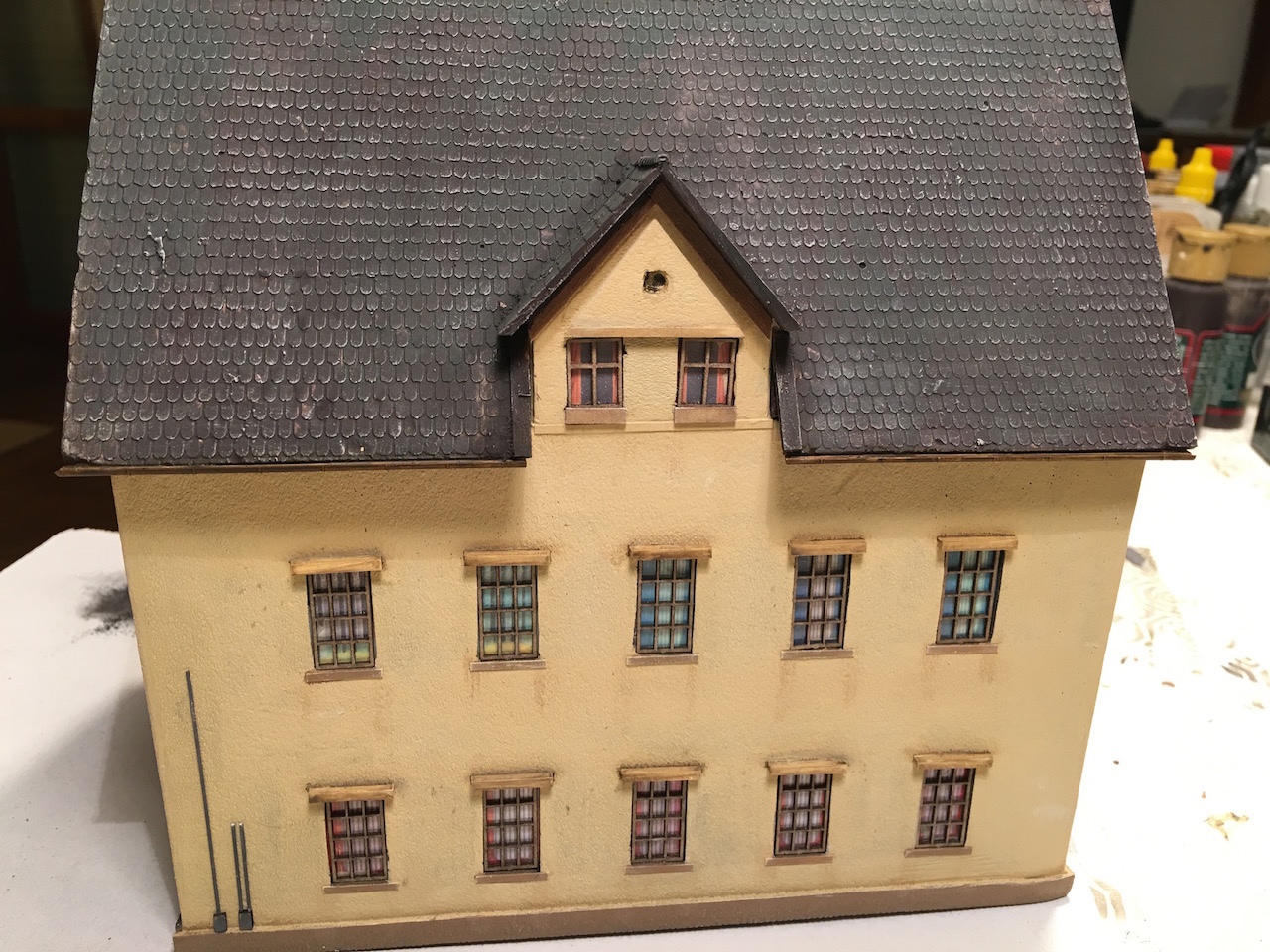

Queste foto sono relative alle varie fasi di montaggio e colorazione di un complesso di tre edifici affiancati, interamente auto costruito, da inserire in un'area della città vecchia. Il modello si compone di vari pezzi di polistirolo estruso di vario spessore ( base, pareti e ossatura interna) e stampi di gesso per il tetto. Finestre, grondaie e tubi di scarico sono di provenienza commerciale (avanzi di altre scatole di montaggio). Per la colorazione delle pareti e la successiva patinatura/usura ho usato esclusivamente colori acrilici e polveri. Solamente per il tetto, che oltre ad una base acrilica, ha ricevuto uno strato di invecchiamento ad olio diluito sui toni marrone/nero (si nota in alcune immagini l'effetto quasi lucido delle tegole, causa colore non ancora asciugato), e successivamente un paio di mani di Extra Matt trasparente per opacizzare definitivamente il tutto. Mancano ancora delle piccole rifiniture, ma nel complesso mi sembra abbastanza riuscito, e una volta sistemato sul plastico con i dovuti accessori di contorno dovrebbe fare una discreta figura (vedi ultima foto con edificio solo appoggiato).
Mi scuso se mi sono dilungato un pò troppo, adesso via libera alle foto che valgono più di mille parole ........

Stampi di gesso per i tetti? Il risultato è eccellente ma non potrebbero risultare troppo fragili? E' solo una curiosità, ancora complimenti

ANDREA - per i tetti ho usato il gesso giallo duro che usano i dentisti per preparare i calchi. Lo puoi trovare nelle ditte specializzate in forniture di materiale odontoiatrico. Di solito sono scatole da 5 kg. o superiori. Ha il vantaggio che una volta versato nello stampo asciuga in breve tempo (circa 30 min.) ed è già lavorabile. Ti posso assicurare per esperienza che una volta seccato completamente risulta veramente rigido e resistente anche a piccoli urti (dipende molto anche dallo spessore del pezzo che stai lavorando). Inoltre con il tempo non è soggetto a crepe. Per maggior tenuta i vari pezzi di gesso li incollo con gel cianoacrilico.
MARCO - per le finestre ho usato sia dei kit della PROSES tagliati a laser sia finestre recuperate da avanzi di scatole di montaggio.

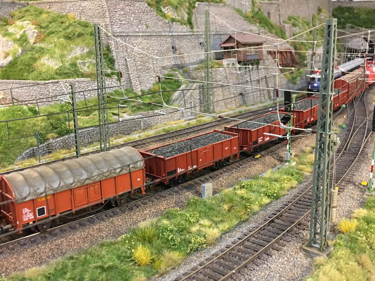

La seconda serie di immagini sono relative al transito di un paio di convogli sulla linea da parata, tanto per capire se ero riuscito a creare la giusta armonia tra paesaggio e linee ferroviarie.

Andrea molto bello l'edificio!!!
Credo che l'armonia paesaggio/ferrovia l'hai ottenuta in pieno, sembrano degli scorci veri!!!
