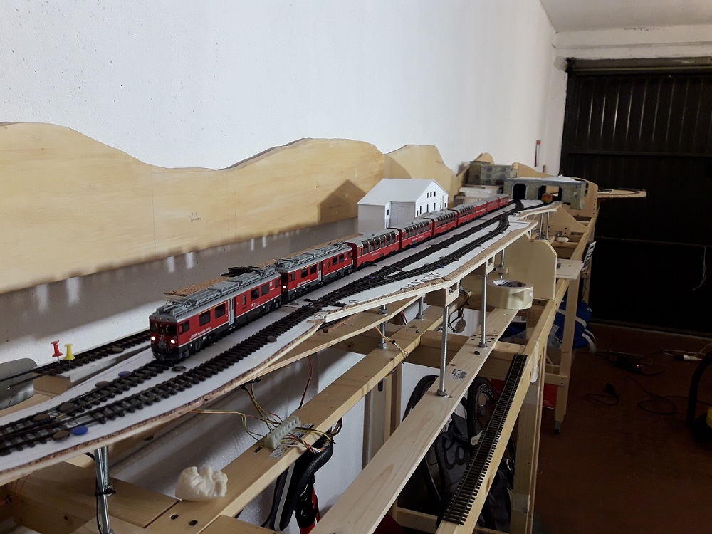

ulteriore aggiornamento; arrivati binari e deviatoi (Bemo cod 70 - terribili almeno per me da manipolare!) ho fatto una prima posa provvisoria con la quale in pratica si completa il piano definitivo dei binari di tutto il diorama. Il piazzale della stazione ha ora il suo aspetto definitivo.
Seguirà un bello studio su come disporre nel modo migliore i motori dei deviatoi (non ho ancora deciso in realtà quale scegliere, in ballo ci sono servo-motori, tortoise e tillig). Poi dovrò invecchiare i binari, fare gli scassi per le astine dei deviatoi e infine fissare definitivamente il tutto dopo che i test di funzionamento avranno dato esito completamente positivo.
