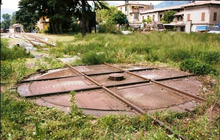

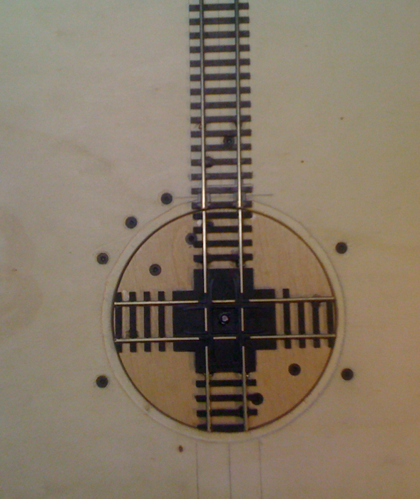

Ho da poco terminato di costruire la piattaforma girevole di Paratico.
Inizialmente era adibita a giracarri ,poi utilizzata per girare le piccole locomotive che prestavano servizio a Paratico.

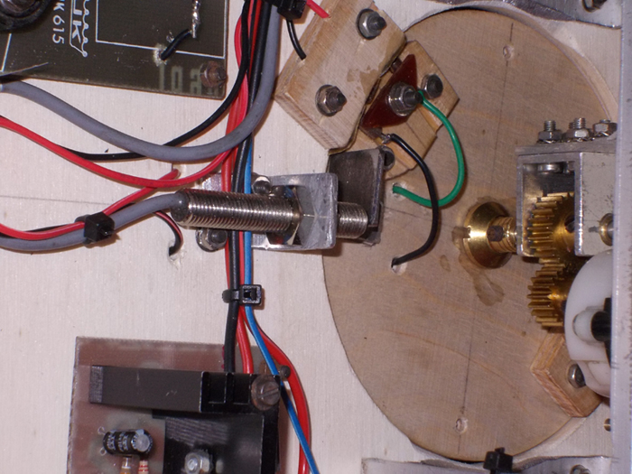

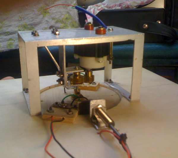

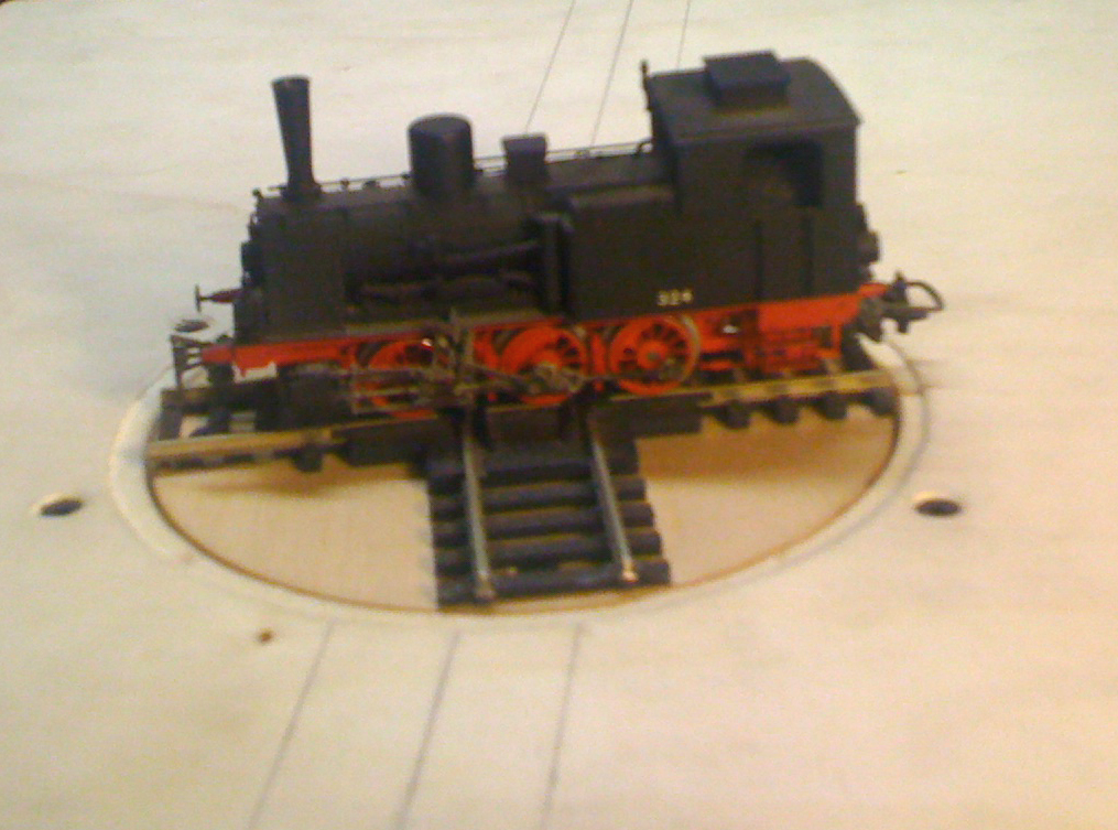

Ho utilizzato materiali di basso costo. Piatto in legno, motorino con demoltiplica con due ingranaggi del Meccano, un sensore di fine corsa, trasformatore dei campanelli e i pistoncini RR per invertire la polarità. Vi assicuro che funziona alla perfezione. Ora devo solo dedicarmi all'estetica.(vedi foto reale).

Al vero il diametro e di 4 m. Visto che nel plastico non funzionerà come giracarri ma avrà il compito di girare a 180° piccole locomotive a tre assi, (835,880) ho allungato di poco il diametro per ospitare comodamente le piccole locotender.

molto interessante... come rilevatore di posizione hai usato un proximity switch mi pare, comunque un attuatore magnetico, giusto?

A parte gli scherzi per fermare il binario in posizione esatta ho usato un sensore di fine corsa industriale,mi è stato fornito da un amico che lavora in questo campo. Sotto la piattaforma ho messo 4 parallelepipedi i quali passando davanti al sensore interrompe la corrente e ferma la piattaforma nella posizione esatta.

Mario, quei "cosi" necessitano di un magnete, per far intervenire lo switch, e dalla foto quello davanti al sensore sembra proprio un pezzo di magnete.
Per quanto ne sò, sono dispositivi molto veloci a commutare, ma all'atto pratico, o si fanno n prove (con n = finquando hai trovato il punto giusto), o si realizza un circuito che crei un intervallo regolabile per poter lavorare di fino.
Far fermare la piattaforma in un punto precisissimo secondo me è una lotteria... però Carlo saprà chiarirci sicuramente vero? :wink: meglio se con un video [:o)]

Il sensore che ho usato è un sensore magnetico industriale.
Non serve nient'altro. Il parallelepipedo che mi riferivo è in realtà una semplice piastrina metallica che, quando passa davanti al sensore blocca il motorino.
Il sensore funziona a 24 volt,quindi per utilizzare anche il motorino che invece funziona a 5 volt, è stato messo un relè .
Vi garantisco che l'allineamento del binario è perfetto e non ci sono tolleranze. Io ho usato una piastrina sola perchè la piattaforma gira a 180° come era in realtà negli ultimi 60 anni. Se invece la si vuole far fermare ogni 90° basta aggiungere altri tre sensori e altre 3 piastrine .
