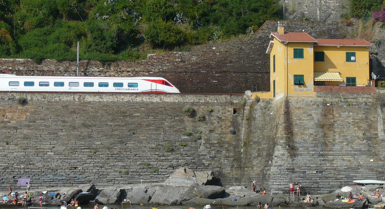

Per il concorso FIMF ho deciso di provare a realizzre anch'io un diorama in scala TT delle dimensioni della scatola Pappis.
Il soggetto è abbastanza famoso: Vernazza
208,53 KB
Le dimensioni della scatola rapportate alla scala TT permettono di rappresentare solo questa parte, Freccia esclusa :wink:
240,66 KB

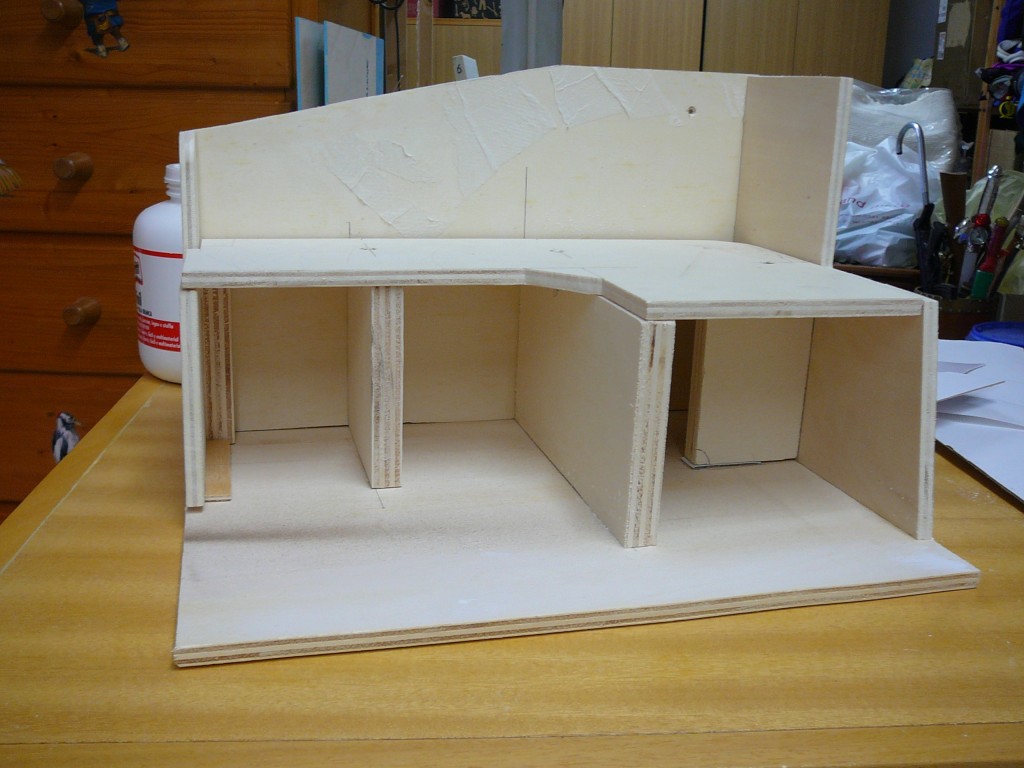

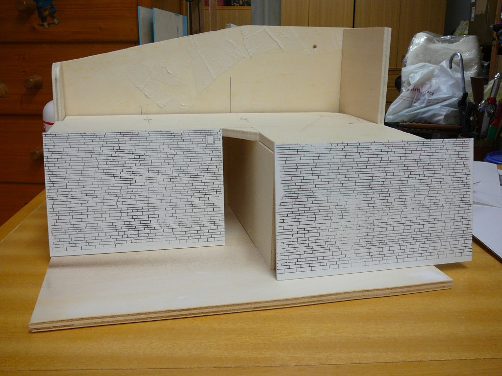

Anche se la scatola di cartone dovrà contenere il diorama preferisco partire da una struttura di legno:
142,7 KB

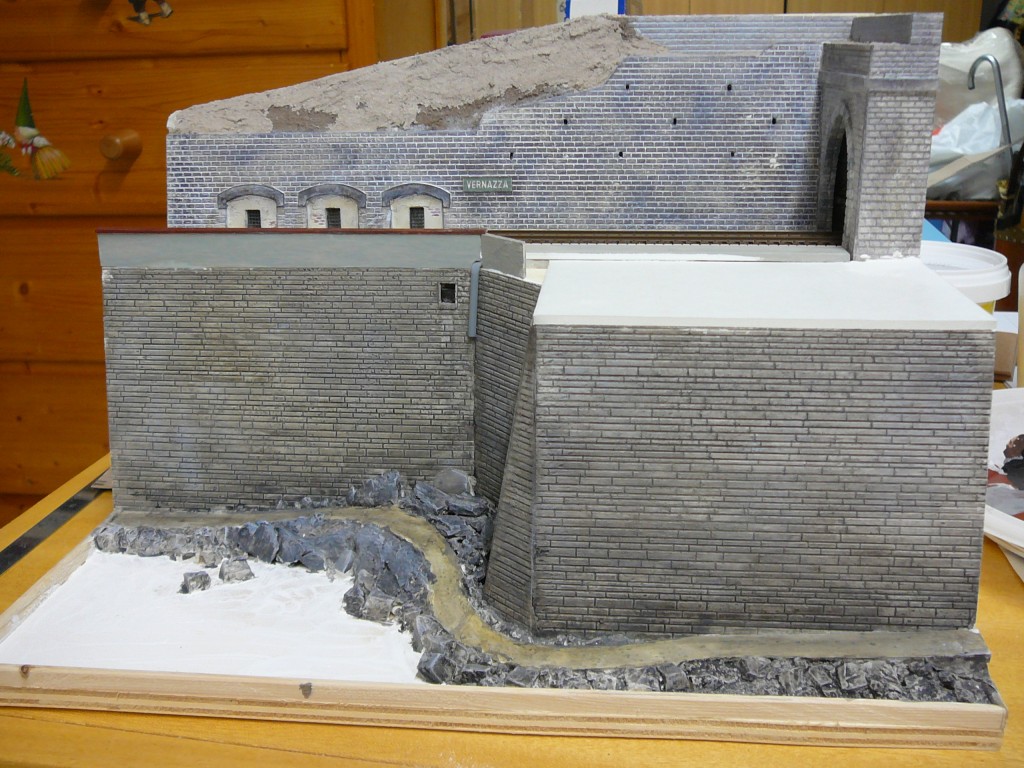

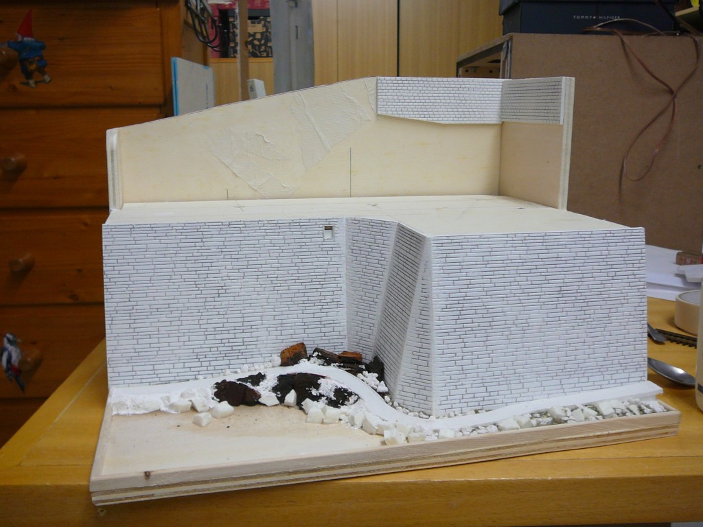

Per i muri verso il mare ho usato la solita tecnica del forex inciso dopo avervi trasferito il disegno fatto a computer.
192,12 KB
Mentre la scogliera è fatta da pezzetti di corteccia e polistirolo ad alta densità tagliato con un cutter:
176,93 KB
Questo il file per il muro:
muro_a_mare1.pdf (11,9 KB)

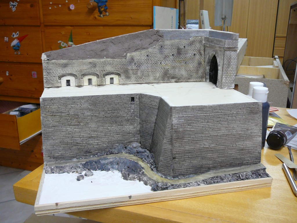

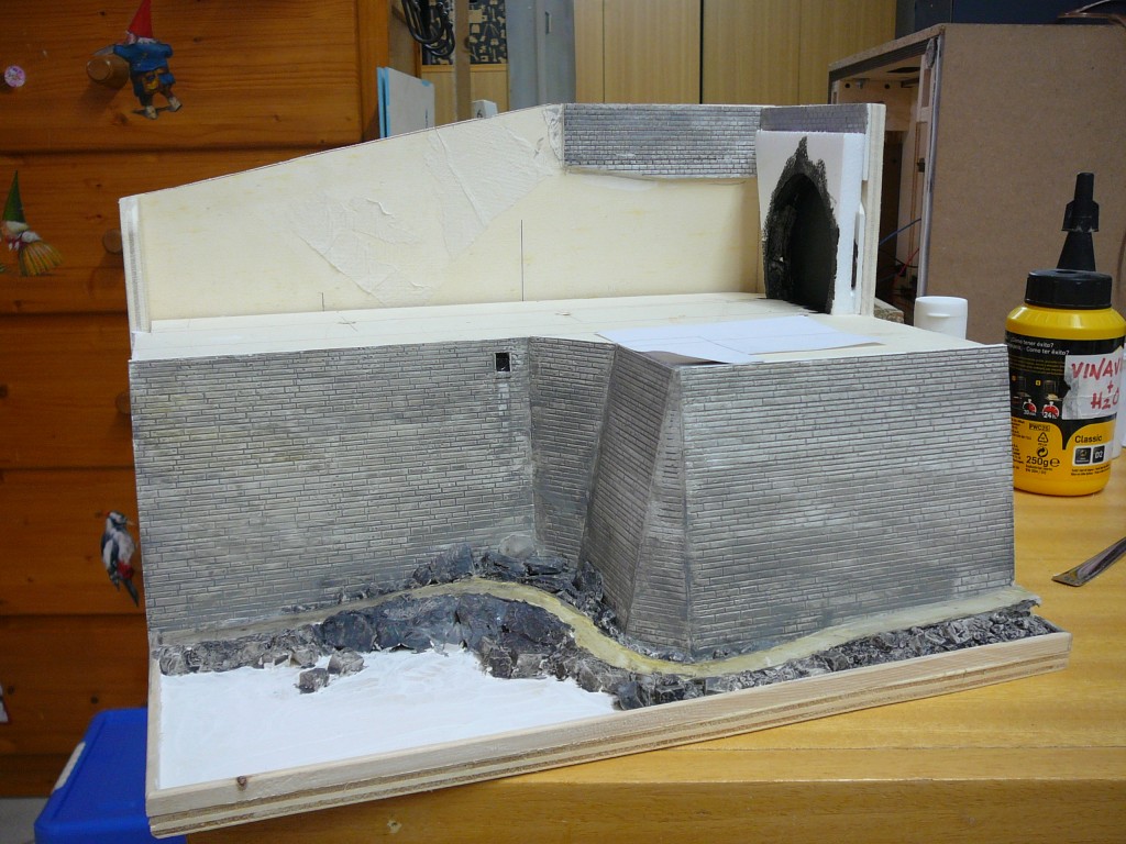

Il muro verso il mare ha preso un po' di colore e ho realizzato la parte interna della galleria.
210,15 KB
Anche il muro a monte della linea ferroviaria è fatto e ho completato il portale della galleria:
225,42 KB
Questi i file pdf per portale e muro a monte:
portale_vernazza.pdf (9,71 KB)
muro_monte.pdf (19,46 KB)

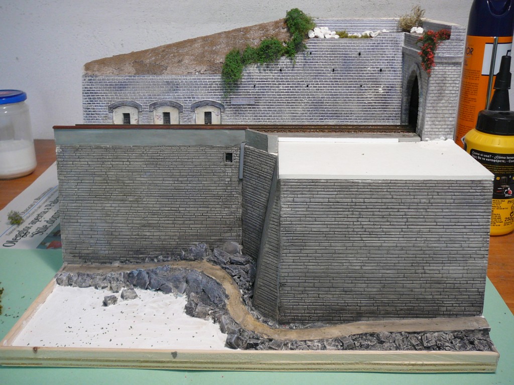

I lavori pian piano procedono:
posato il binario e aggiunti marciapiede e muretti:
238,89 KB
Prove di vegetazione :cool:
248,76 KB
