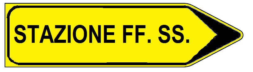

Buongiorno, apro questa nuova discussione per condividere, creare, e sicuramente apprendere nozioni basilari e dettagli su un argomento poco trattato modellisticamente:
i segnali stradali.
Già, per esempio, chi ha un plastico in epoca III, come non metterà il nome della stazione con i caratteri odierni, non metterà di certo un segnale così
44,96 KB
ecco, un trucchetto per verificare che i segnali siano dell' epoca da voi desiderata, basta girarci intorno e dietro, scoprirete un timbro o un bollo con o il comune o l' azienda di fabbricazione, in ogni caso ci sarà una data, quella è la data REALE del vostro cartello; un esempio[?]
questo cartello si trova a Bagno A Ripoli, comune vicino Firenze, è datato 1998, qui invece, la sua riprodizione.

un altro consiglio, per i cartelli "recenti" (dal 1980 ad oggi), utilizzate il carattere "Arial Narrow" in grassetto, mentre purtroppo, per i cartelli in epoca terza non ho molto (ho sperimentato il "TW Cen MT Condensed", ma non ricrea appieno i caratteri di quegli anni.
Insomma... come avrete capito è una cosa molto importante, e che quindi va trattata al massimo del realismo.

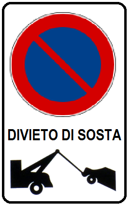

Alcuni esempi di cartelli presi da Wikipedia o realizzati da me:

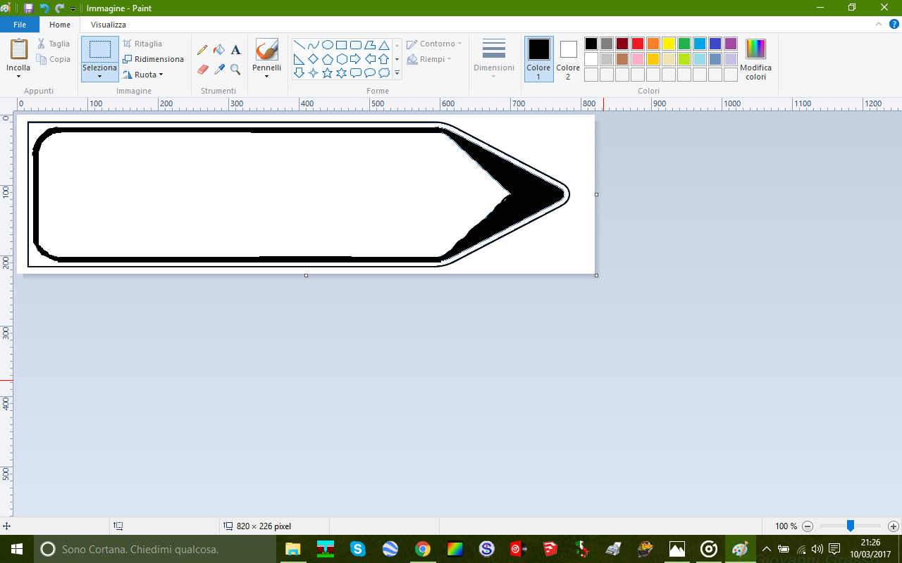

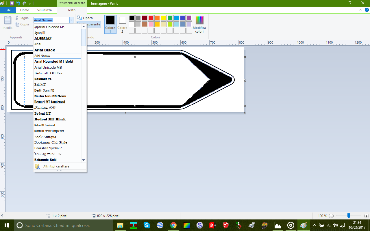

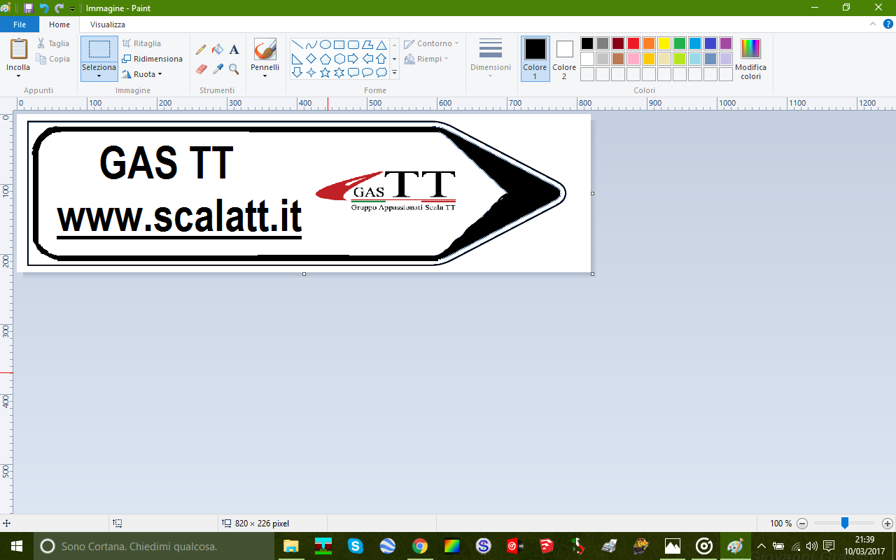

Il software è Paint, e approfittando di questa domanda andiamo ad illustrate come si realizza un cartello di questo tipo.

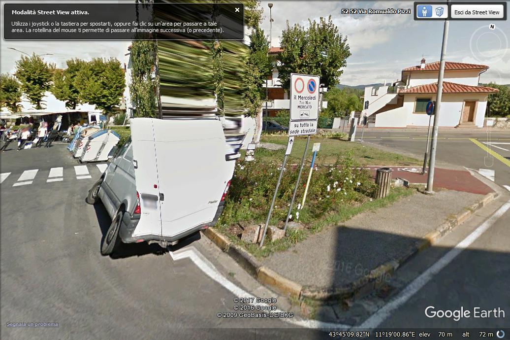

cominciamo con i cartelli di indicazione, quelli che vediamo assai spesso sulle nostre strade; come sempre per qualsiasi cosa guardiamo una foto reale, il cartello che andremo a riprodurre è questo:
13,24 KB
ovviamente ci faremo qualche modifica...
ed ecco le fasi della realizzazione:
124,95 KB

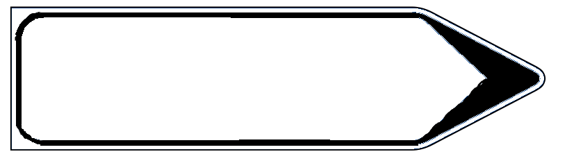

cominciamo con aprire il file di un cartello base
133,33 KB
poi inseriamo il carattere Arial Narrow, mi raccomando usatelo in grassetto
132,39 KB
...e poi ci scrivete quello che vi pare, e magari aggiungete qualche immagine...
16,46 KB

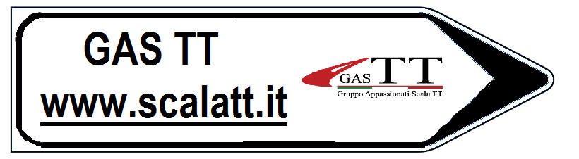

ed ecco faTTo!!
tralascio il resto, dato che c'è poco da aggiungere, i cartelli sono praticamente identici a quelli che si trovano "nel mondo reale". La mia curiosità è sapere come fai con il Paint, a realizare il tutto in scala, ed ovviamente a stamparlo mantenendo la proporzione.
Io con la grafica mi arrangio abbastanza, ma con la stampante non ci sono mai andato d'accordo più di tanto, anzi, la uso proprio perchè non è possibile farne a meno [:o)]
Re: Segnaletica Stradale in Italia
#10 Messaggio da benigni99 »
Innanzitutto inserisco le immagini su un file Word, poi imposto lo zoom al 110% (un foglio A4) e ridimensiono l' immagine a misura di un figurino.
Altrimenti, bisogna andare a prendere le misure reali, andare (su Word) nella sezione "strumenti immagine" e in alto a destra inserire le dimensioni (in cm e in scala) e il cartello verrà trasformato nelle dimensioni da voi desiderate.
Filippo
#11 Messaggio da liftman »
pensavo ad una cosa più lineare.. comunque alla prima occasione (sono oltremodo svogliato ultimamente...) provo se riesco :wink:

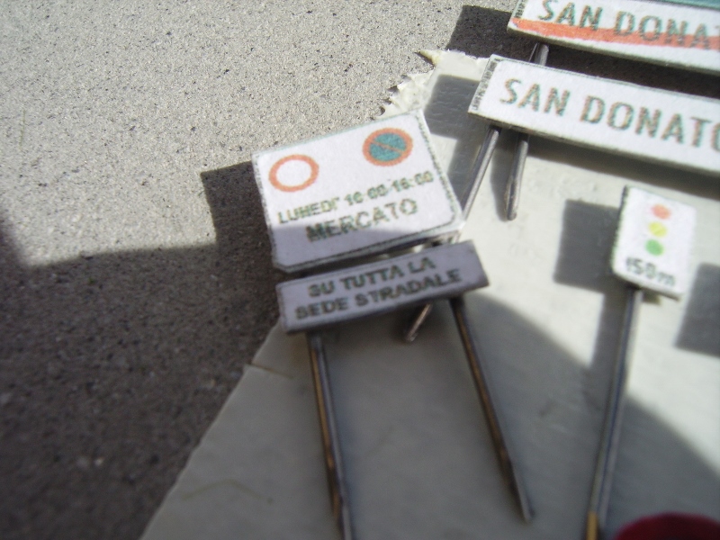

Per tutti gli altri, io ho tirato giù da internet le figure (ci sono i siti delle case costruttrici, oppure il sito dell'ACI dove spiegano il Codice della strada oppure etc.etc) le ho riportate su word in modo che quando vengono stampate siano già in scala (gli stessi siti danno le misure reali e, soprattutto, le regole di installazione). La stampa la effettuo su carta fotografica semi lucida o lucida; quindi coloro il retro a spruzzo con una bomboletta grigio, grigio fumo di londra oppure color zinco e ritaglio ciò che mi serve. Un piccolo trucco per tagliare i cartelli rotondi: usare un tagliaunghie.
Preparo i pali con filo di rame perfettamente diritto, colorati zinco; incollo il palo al cartello e lo monto sul plastico.

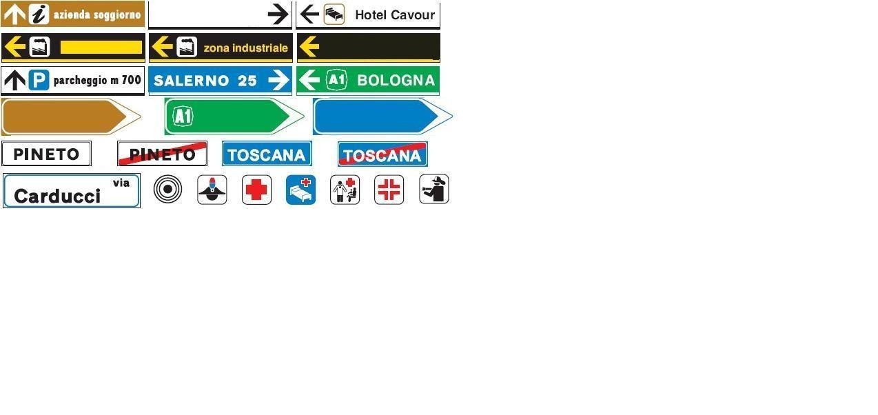

Ciao Claudio purtroppo per le epoche vecchie di pronto si trova poco, siccome anch'io ho il plastico in epoca IV e bisogna un po arrangiarsi, quel tipo di cartello si puo ricavare da quello bianco cambiando i colori, mi sembra che le scritte che indicavano il paese fossero bianche, servirebbe una conferma anche a me
Se può servire metto a disposizione queste immagini trovate sul web che sono degli ottimi master per creare i nostri carelli, i cartelli di indicazione località vanno bene anche per l'epoca IV, gli altri sono per i giorni nostri, siccome quel cartello serve anche a me come detto ho provato a modificare quello attuale, pasta poi aprire le immagini con paint e personalizzarle, poi per ridimensionarle io uso Excel :wink:
