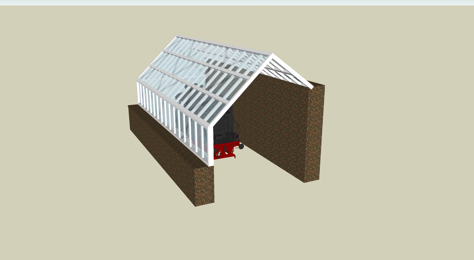

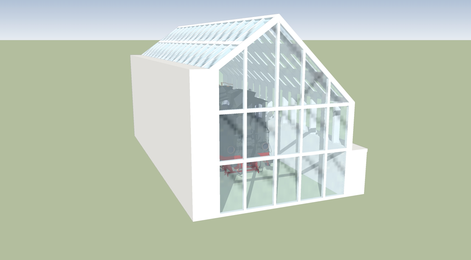

Nel piccolo scalo ho messo in un binario una fossa di ispezione.
Volevo metterci una copertura ma non troppo pesante per non contrastare con le case e i portici di Glorenza.
Ho pensato allora di realizare una copertura in ferro e vetro ispirandomi alle grtandi serre inglesi ma anche agli edifici con grande parete in vetro che contengono le macchine idrauliche come si vedono nella bassa dalle mie parti fra Bologna, Modena e Ferrara.
Il progettooè questo illustrato dalle 2 immagini seguenti.
261,66 KB
225,21 KB

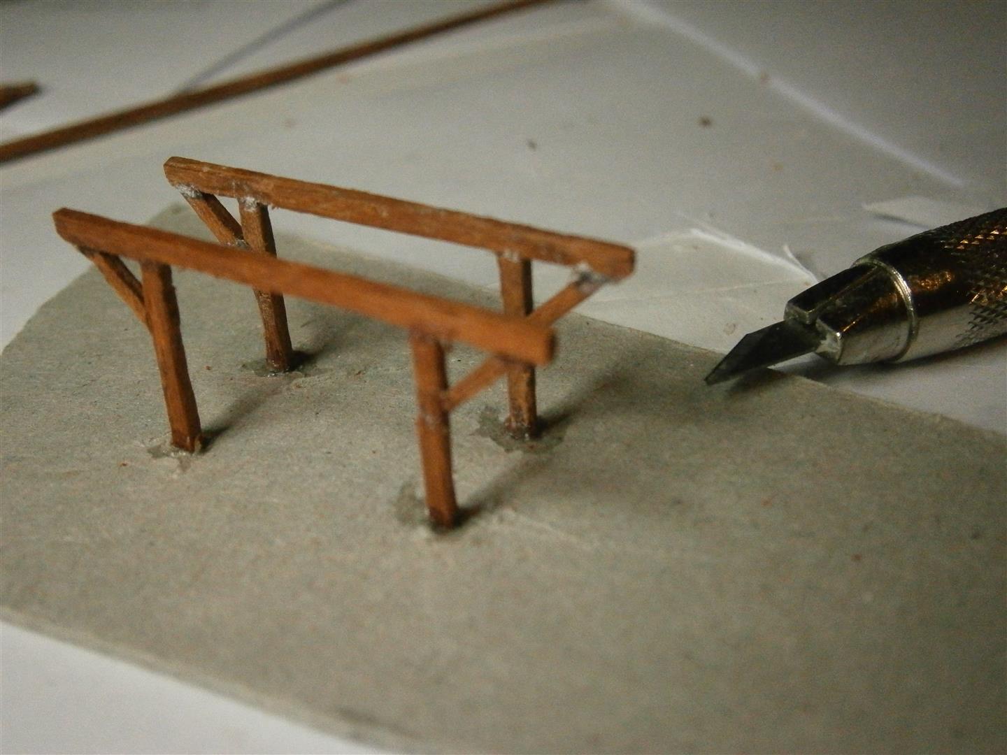

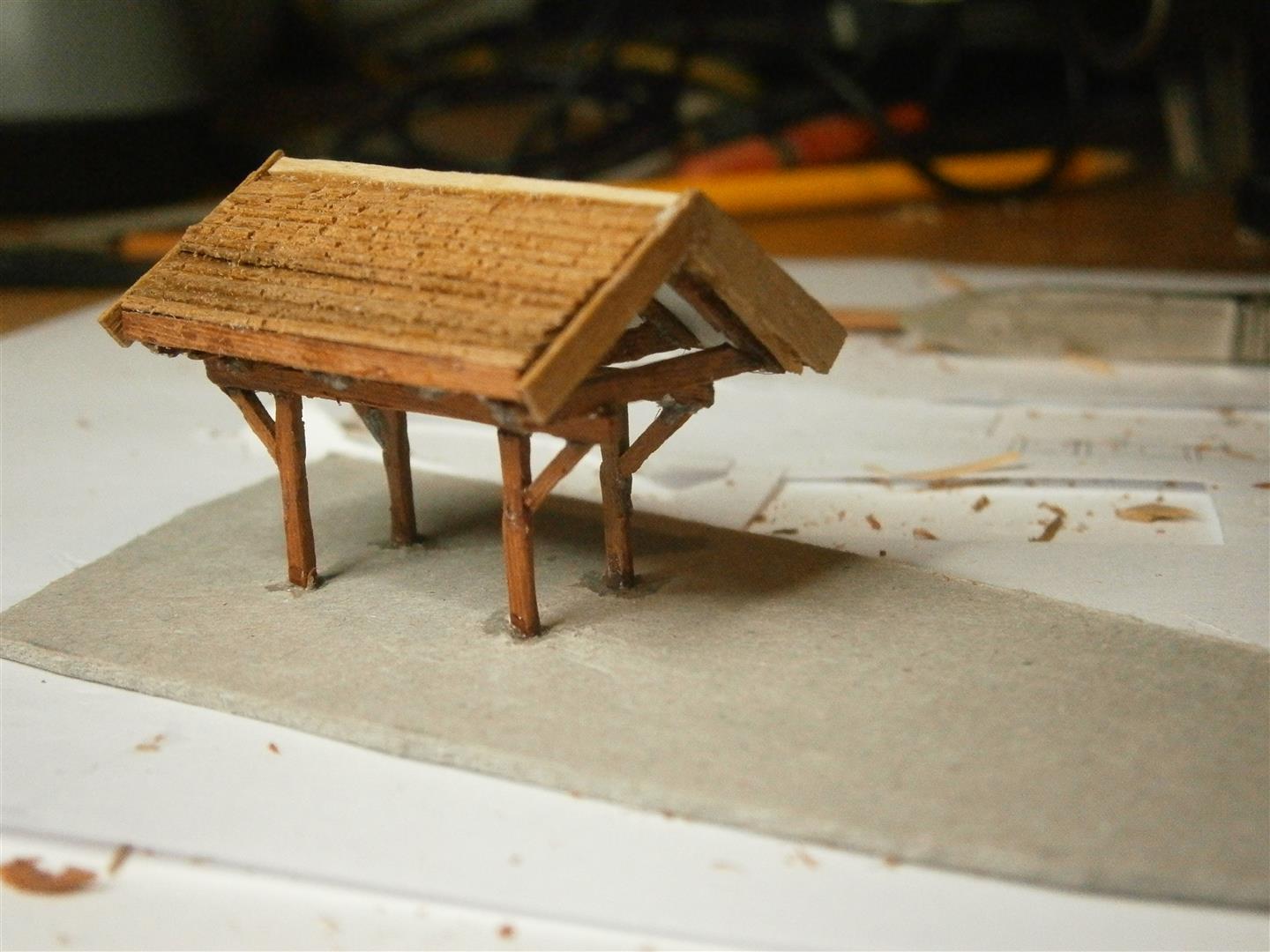

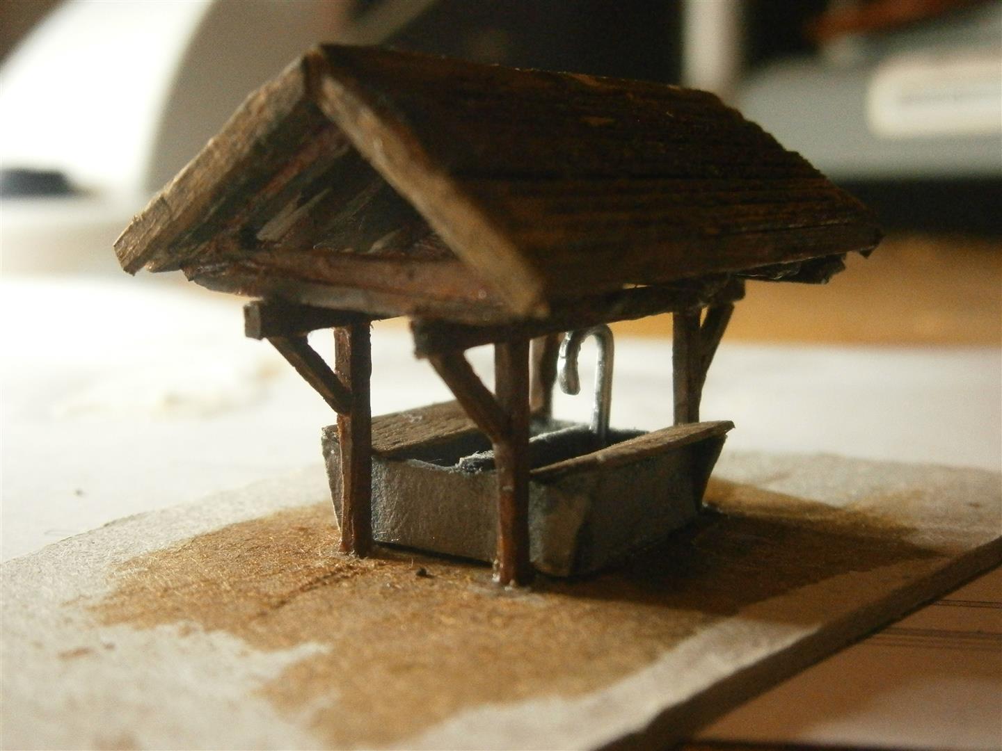

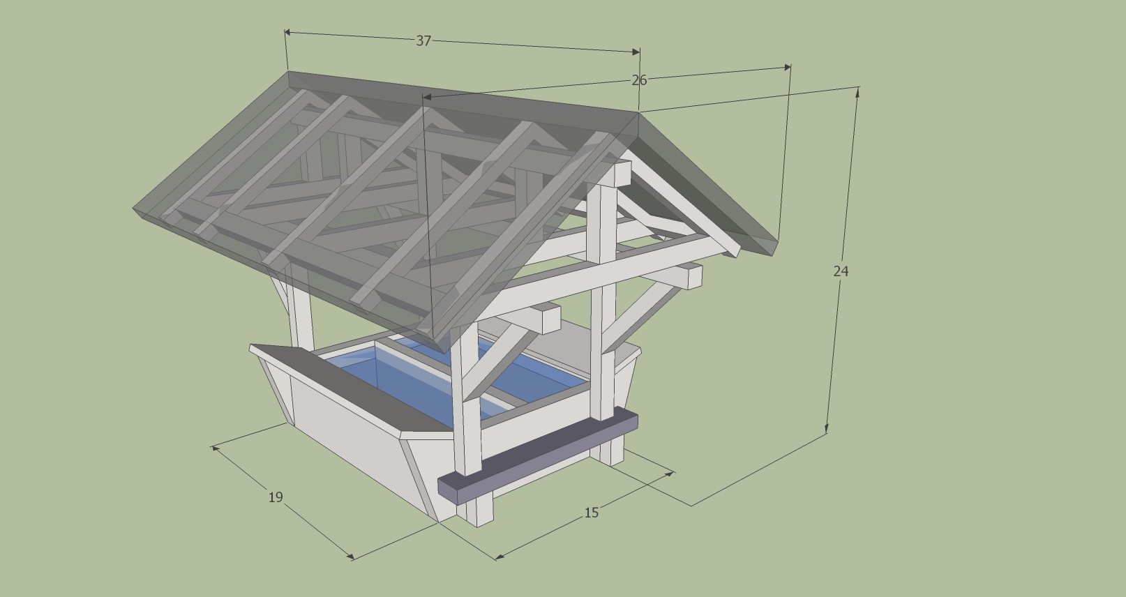

C'era un posticino sotto la rocca giusto giusto per metterci una fontana/lavatoio per i poveri escursionisti assetati !
Fra le tante soluzioni possibili ho optato per il lavatoio di Costalta, frazione di San Pietro in Cadore, Belluno.
152,76 KB

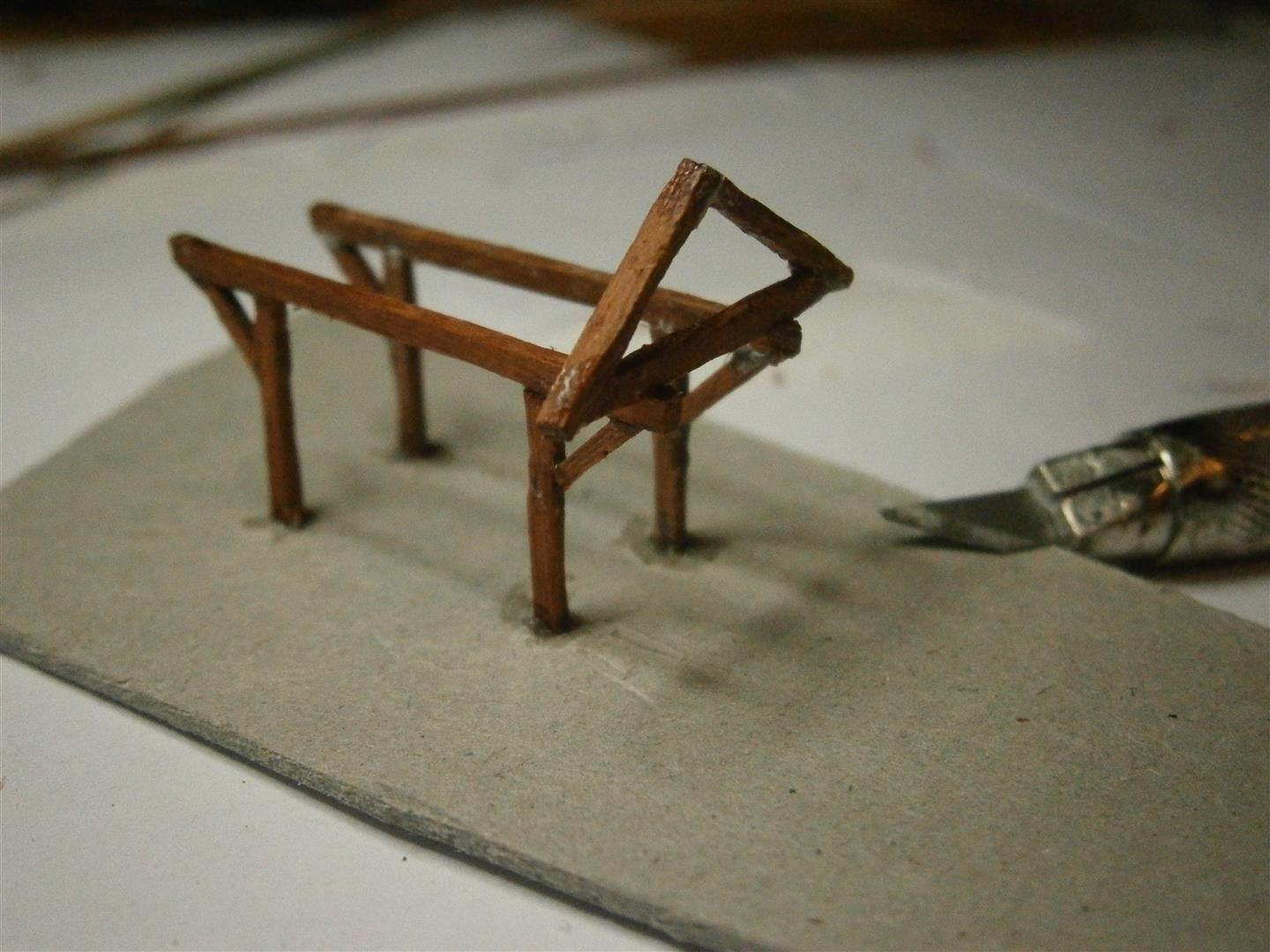

Ho realizzato il modello 3D con Sketchup e poi scalato alla scala 1:160: dimensioni veramente minime.
La struttura è costituita da listelli 1x1 mm; il tetto in lamelle montate in orizzontale e incise trasversalmente per simulare le scandole. Il tutto trattato con anilina.
Il lavatoio è fatto con cartoncino compatto 0.8 mm e la canna dell'acqua con filo di acciaio.
FOTO
163,27 KB
163,58 KB
152,42 KB
171,3 KB
150,86 KB
150,86 KB

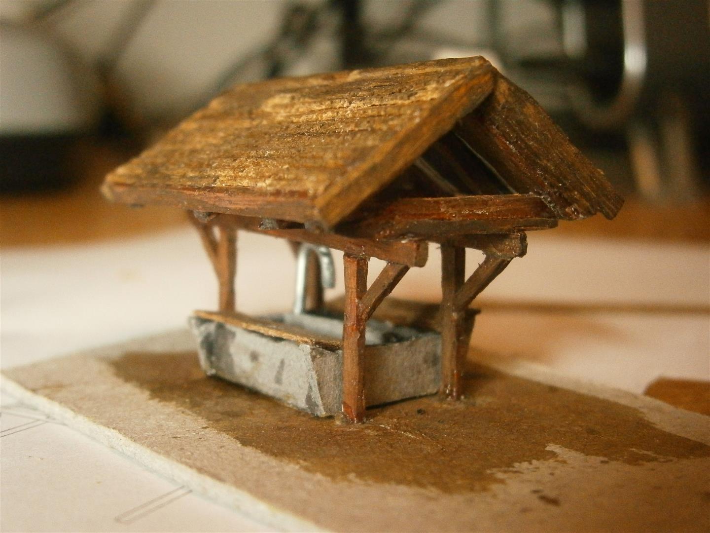

stizzy
Messaggi: 425
Nome: Stefano
Città: BOLOGNA
Re: Schlossbach
#39 Messaggio da stizzy »
Dimenticavo l'immagine del modello
253,49 KB
