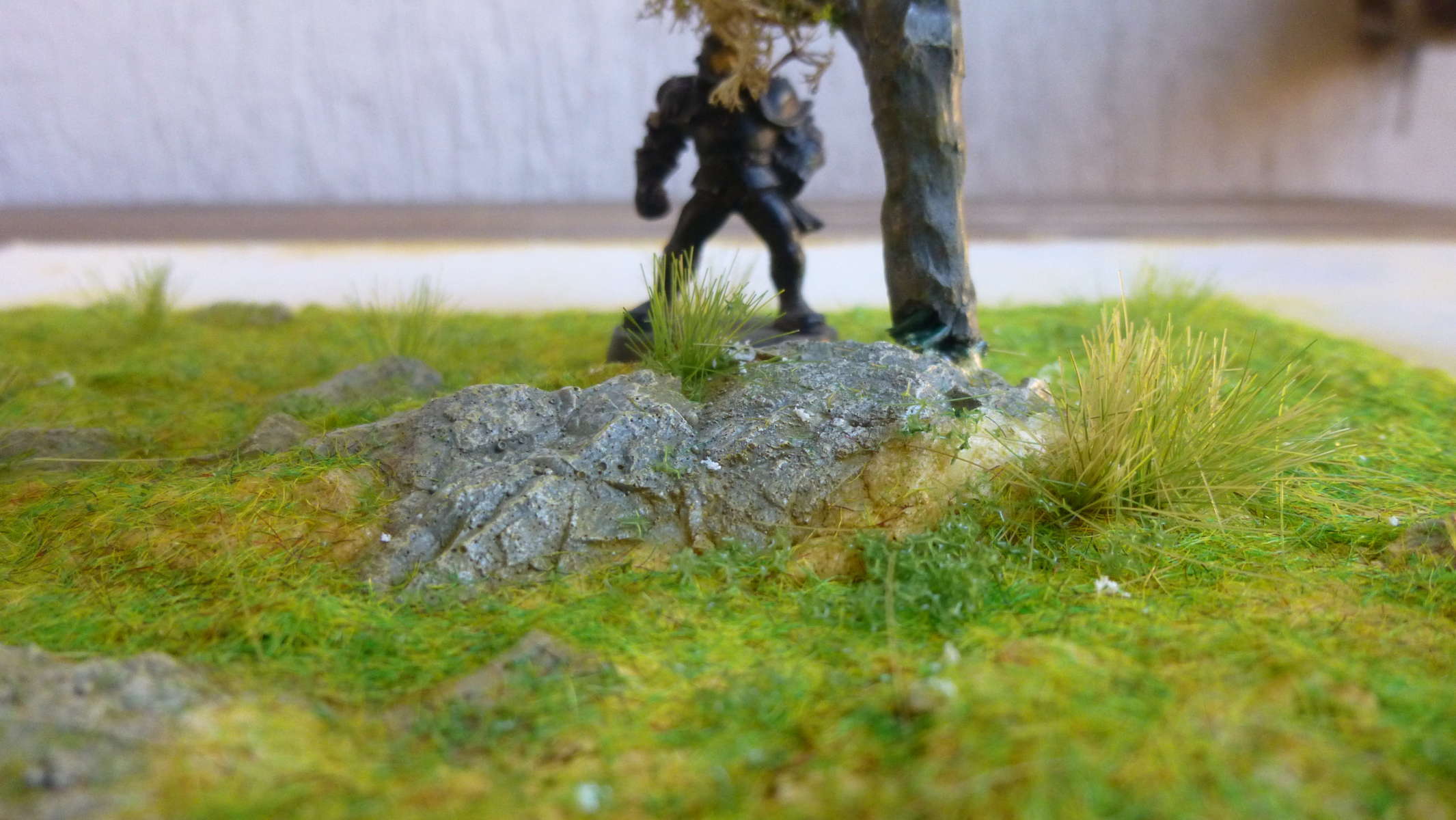

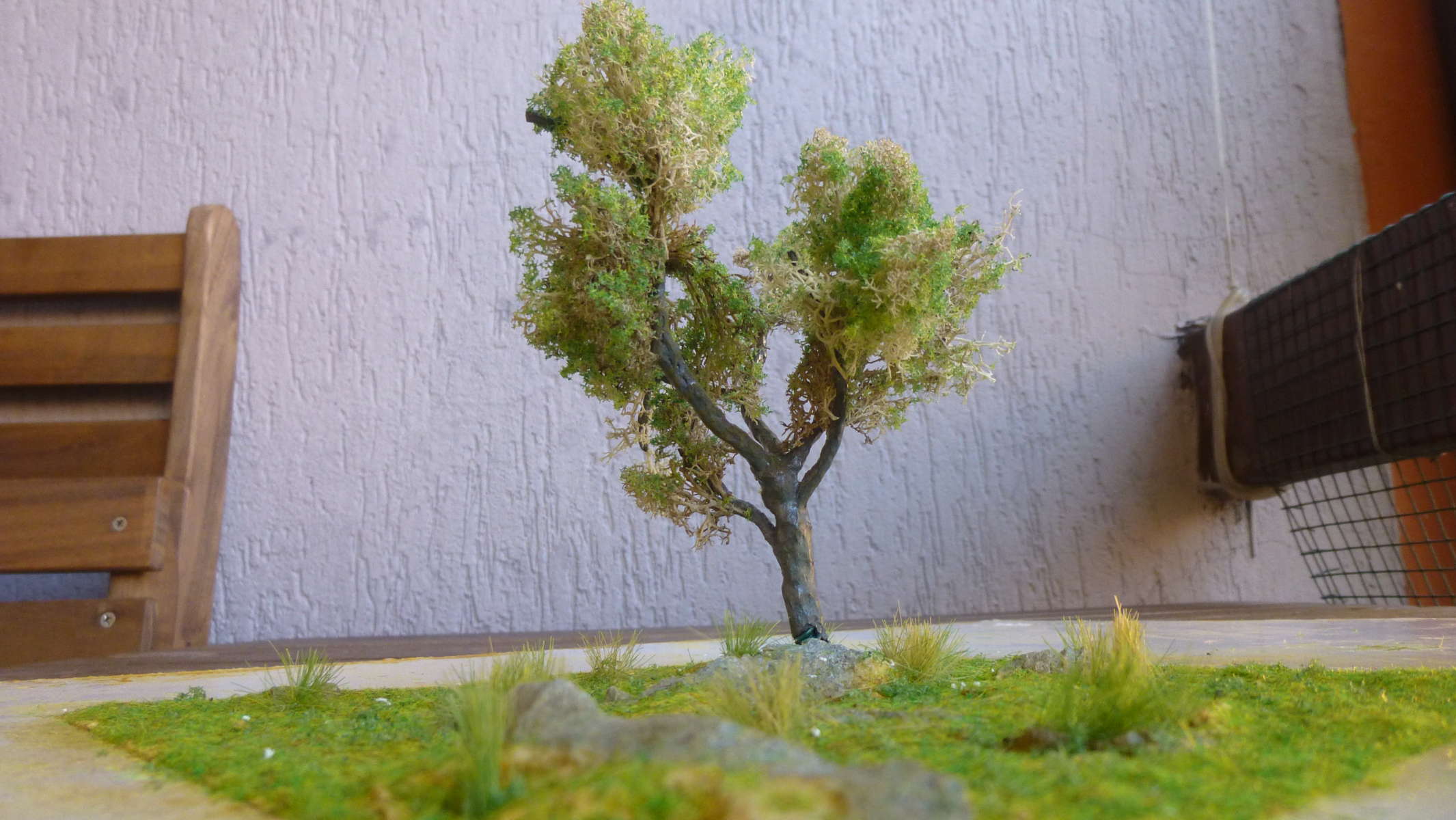

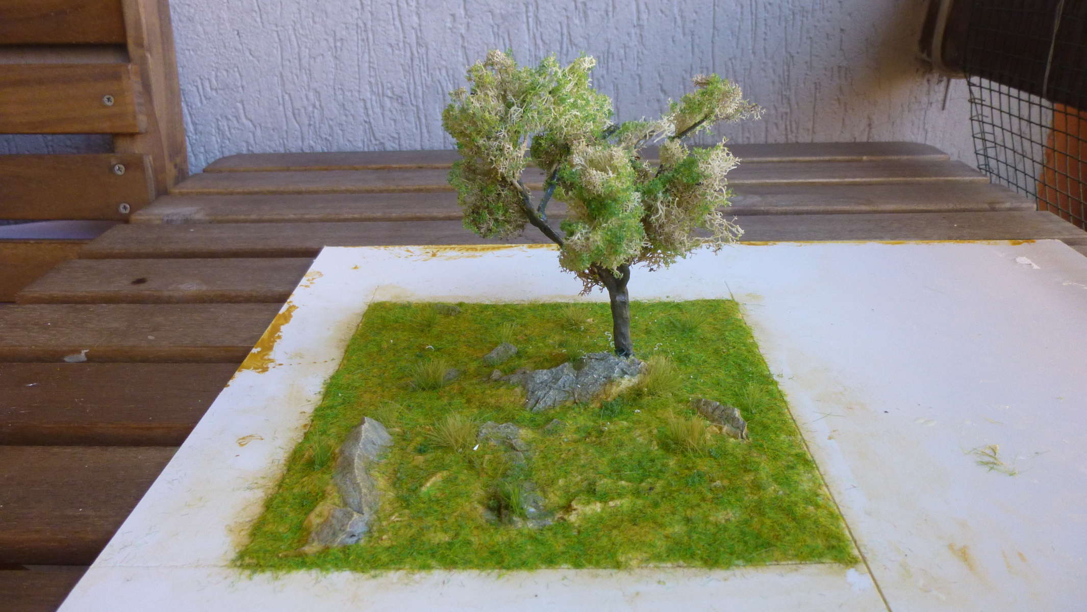

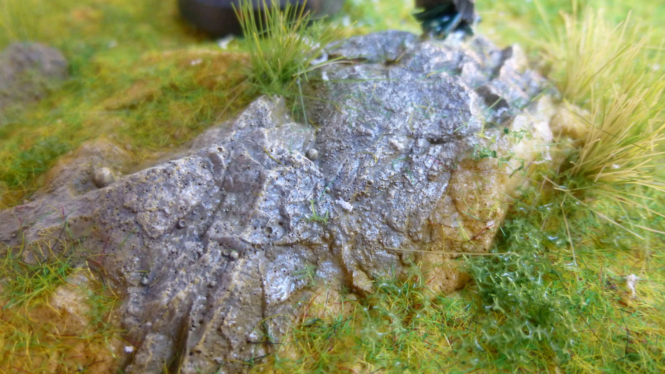

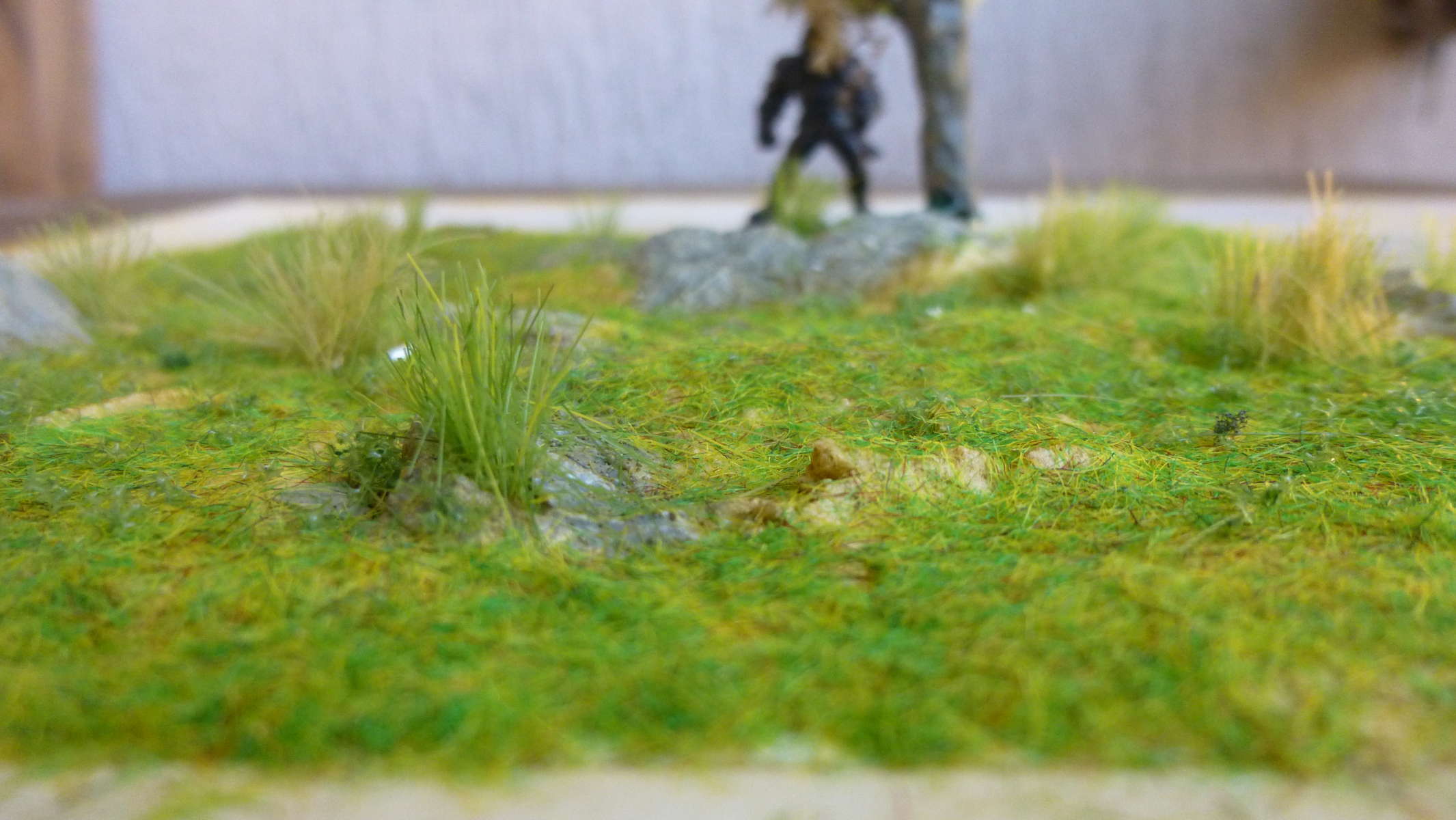

salve a tutti,
mi ero riproposto di pubblicare qualcosa solo dopo aver fatto un lavoro semidecente, ed alla fine è uscito fuori questo.
mi voglio specializzare in paesaggi di montagna e dal momento che sono alle primisime armi vorrei capire con voi quali sono gli aspetti da migliorare.
il diorama che vedete èstato realizzato con prodotti noch, le roccie sono in resina ricavate da uno stampo di originale l'albero ( da finire la base ) è stato ricavato usando fil di ferro pasta bicomponente che secca all'aria e un prodotto della noch che ho notato che voi lo usate per lo piu per cespugli, io ritengo che sia utile anche per chiome di querce.
dunque , sono aperto alle piu feroci critiche :grin:
primo consiglio che chiedo:
che colla spay ( buona ) usate ? dal ferramenta mi "sbrodolano" tutte e sono inutili.
grazie a tutti.

Ciao, Daniele, ti dico le mie impressioni: la roccia è convincente e realistica; tronco e rami meritano una colorazione migliore e qualche rugosità in più; il fogliame non è realistico, perché il lichene non assomiglia alle foglie e la sua conformazione lo fa assomigliare ad un rovo. Prova a ramificare di più il tronco e ad utilizzare materiale specifico per il fogliame o, in alternativa, origano, che poi colorerai a spruzzo, meglio ancora con aerografo.
Prova a vedere questa discussione: topic.asp?TOPIC_ID=6097

Sono d'accordo con i consigli espressi dall'amico Carlo, come primo lavoro non è per niente male, mi piacciono le rocce e la varieta di verde sul prato, la cosa maggiormente da rivedere è il fogliame della pianta, i licheni non sono molto indicati, potresti provare con l'utilizzo del dacron ben dipanato dove poi andrai, una volta colorato a incollare il fogliame, la tecnica è presente nella discussione che Carlo ti ha allegato, dai un'occhiata :wink:
Comunque buon lavoro e continua cosi :grin: Massimiliano :cool:
