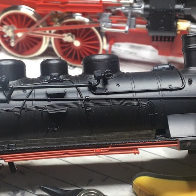

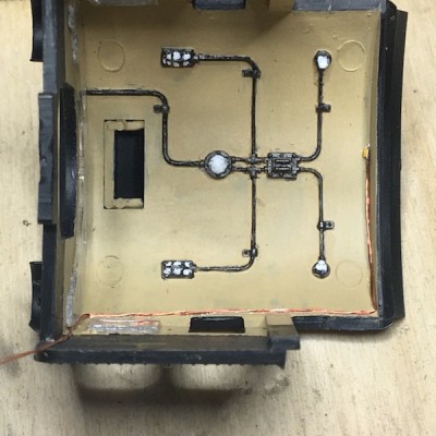

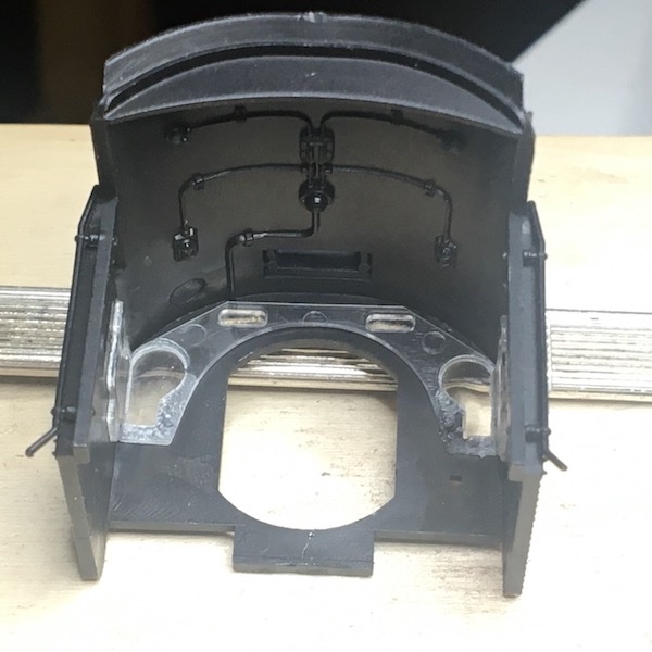

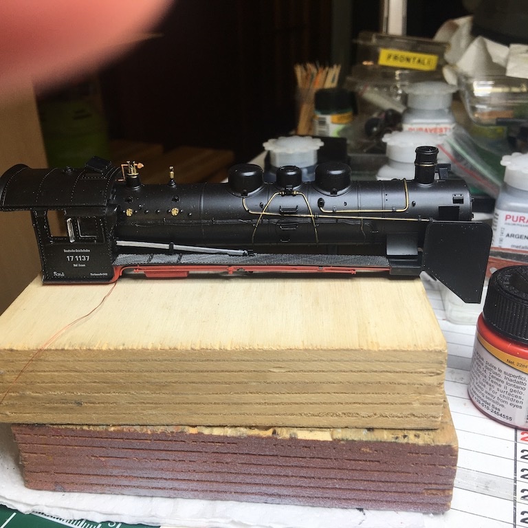

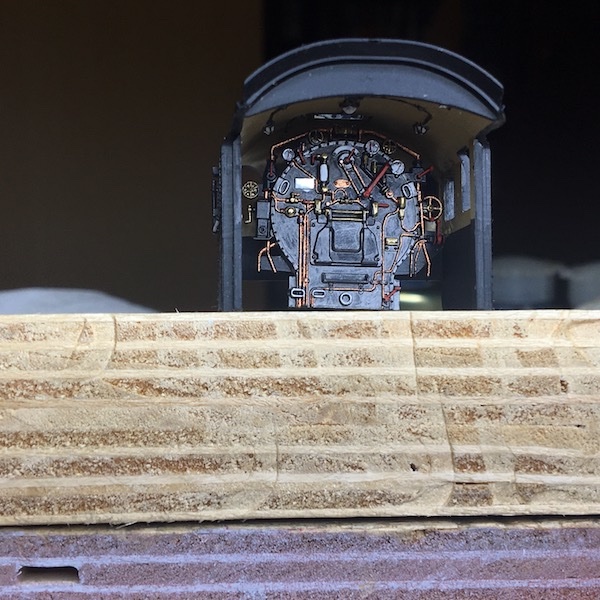

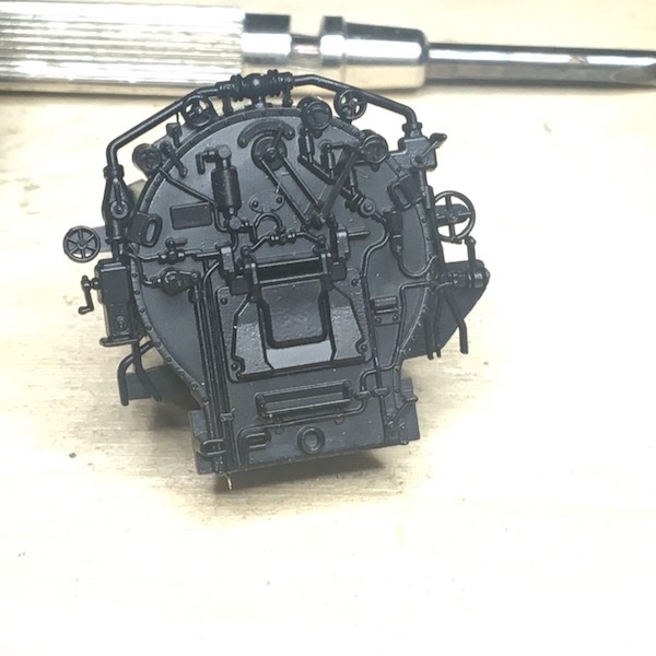

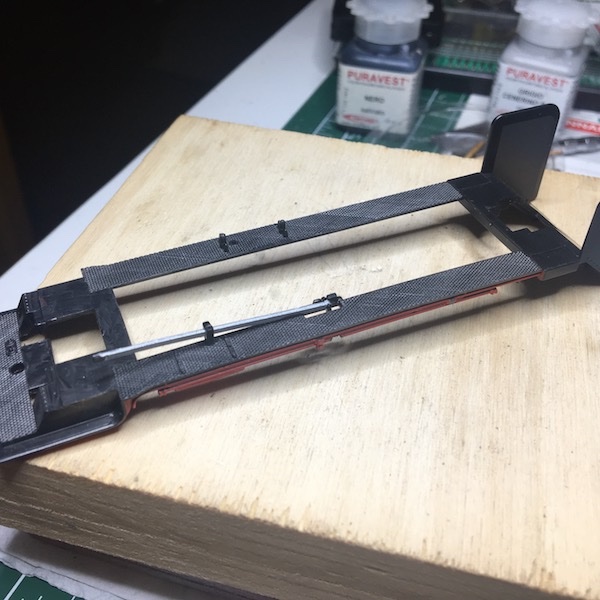

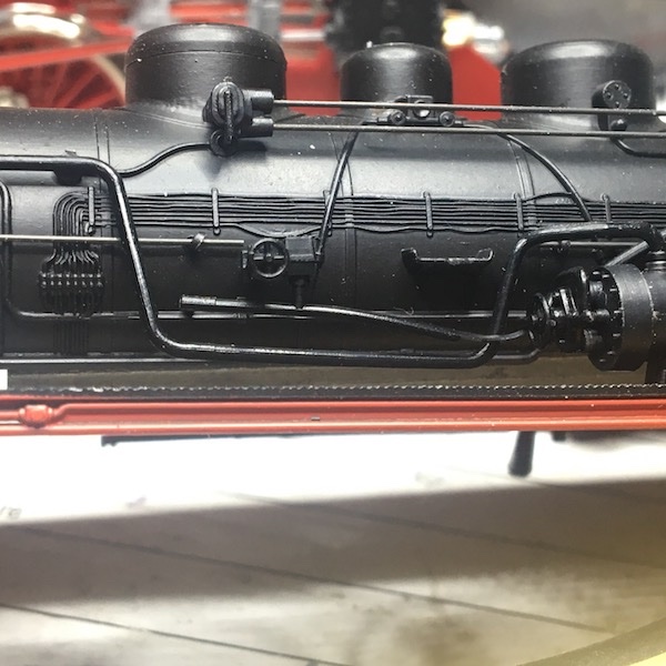

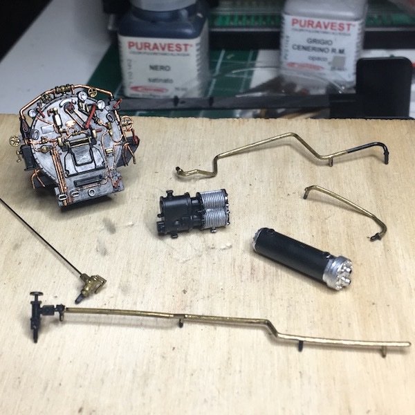

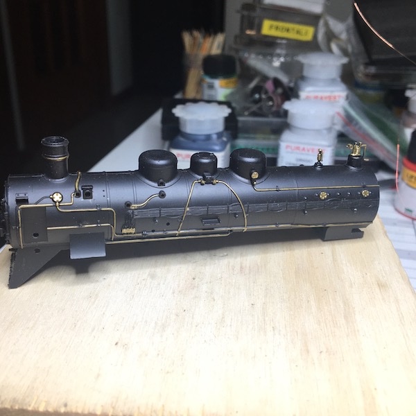

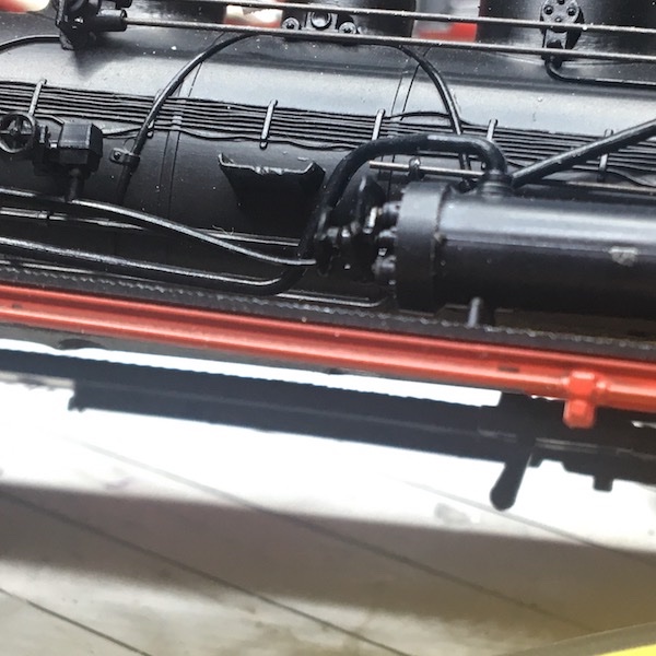

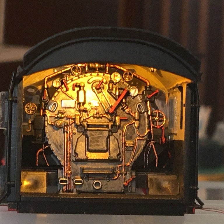

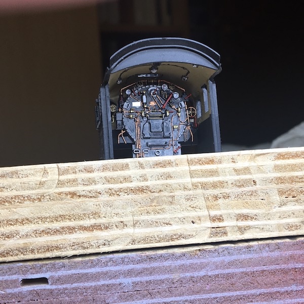

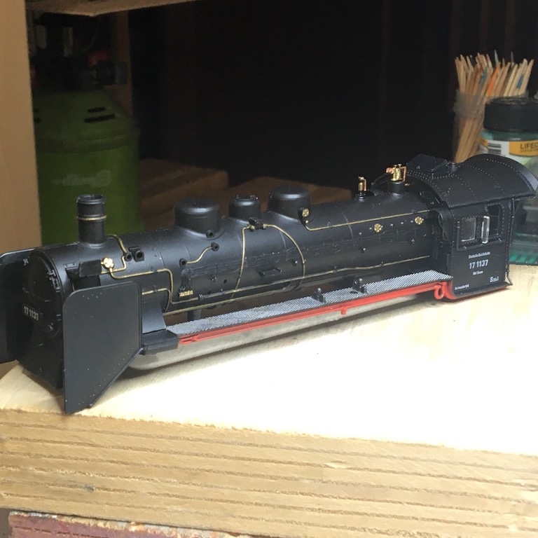

Ciao a tutti, è un pò che non metto in condivisione i miei lavori ed oggi voglio rendervi partecipi di un mio progetto relativo ad un acquisto fatto recentemente, ho acquistato una BR17 della Roco nuovissima, mai usata, era di un collezionista tedesco ed è stata per circa10/15 anni chiusa nella sua scatola senza mai sgranchire le sue bielle. Dunque acquistata ad un'asta su Ebay per 55,00€ è arrivata una decina di giorni fa e appena ho aperto la confezione mi è scattata la voglia di renderle giustizia; i particolare della cabina erano a dir poco affascinanti tanto erano dettagliati ma il colore uniforme nero non faceva vedere i dettagli.... che fare???
Mi sono cimentato nel cercare di aprirla ma non cera verso, non si riusciva a trovare il meccanismo che sbloccava la cabina dalla caldaia e dal biellismo, prova che ti riprova finalmente riesco a staccare il tutto senza rompere nulla e allora fuoco alle micce.
Nelle immagini si può vedere il lavoro che è stato fatto ed è ancora in fase di esecuzione, spero che possa dare ispirazione anche se è da pazzi iniziare un'impresa del genere.......
Per prima cosa lo smontaggio
Poi cabina e frontale della caldaia

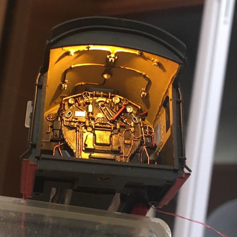

Infine fuoco alle miccie
Potevamo non mettere la luce in cabina??
Continua............

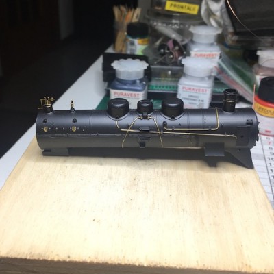

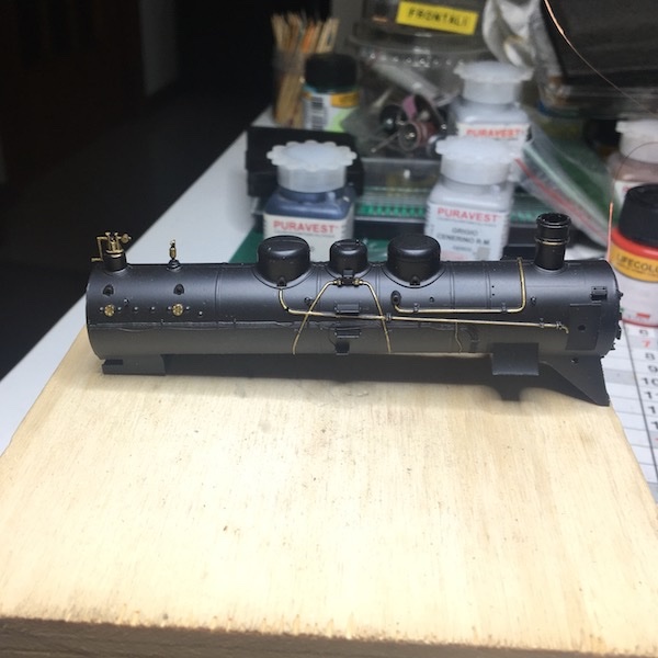

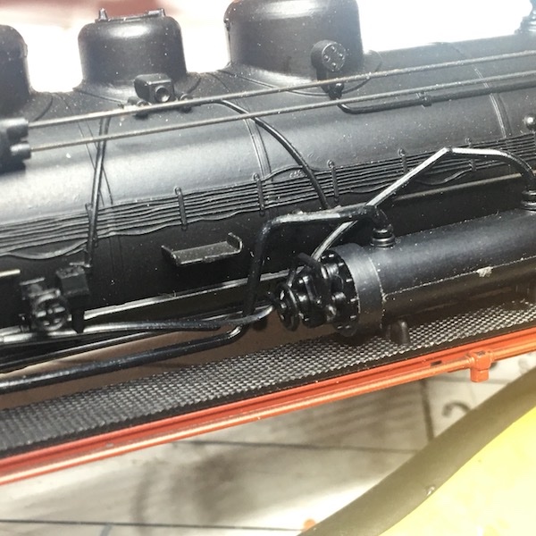

Wow !! .... non conosco la macchina ma mi lasciano dubbioso la parte "alluminio" del preriscaldatore e della pompa, più che altro perchè, viste le condizioni di lavoro dubito che durino molto in quello stato, comunque gran bel lavoro. :-)
Messaggi: 3752
Re: BR 17
#10 Messaggio da lorelay49 »
Grazie a tutti
sal727 ha scritto: domenica 26 luglio 2020, 17:09 Ottimo lavoro di precisione, come hai fatto senza sbavature [109]
Ciao Salvatore, pennellino fine e stuzzicadenti tagliato a fetta di salame, quando la vernice è asciutta con lo stuzzicadenti tolgo il grosso della sbavatura poi ritocco con il pennellino👍

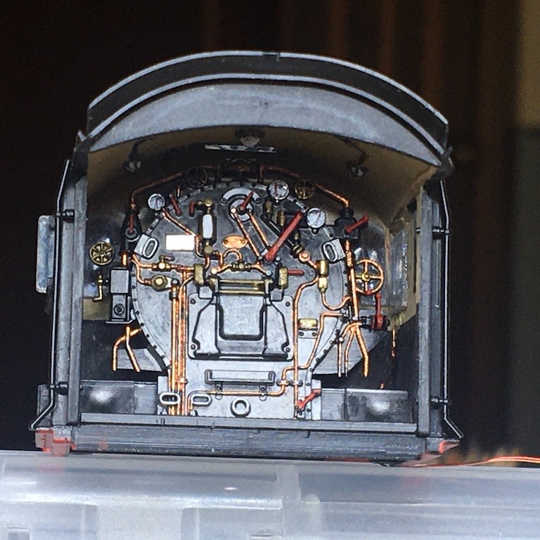

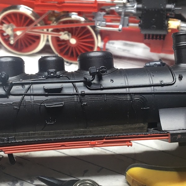

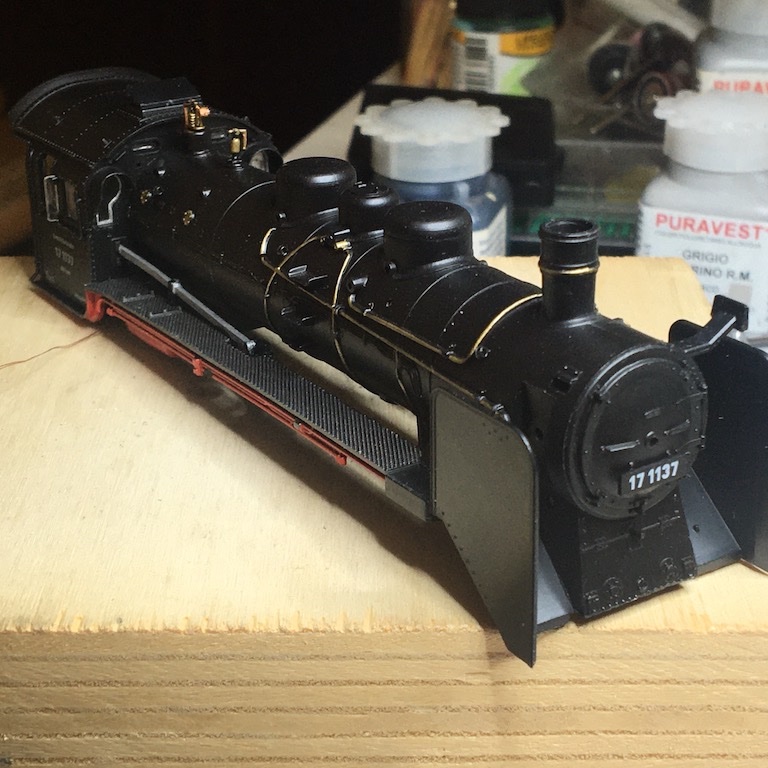

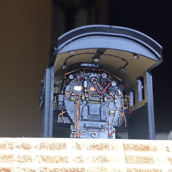

Piccolo aggiornamento, si ricomincia il riassemblaggio:
Continua.......

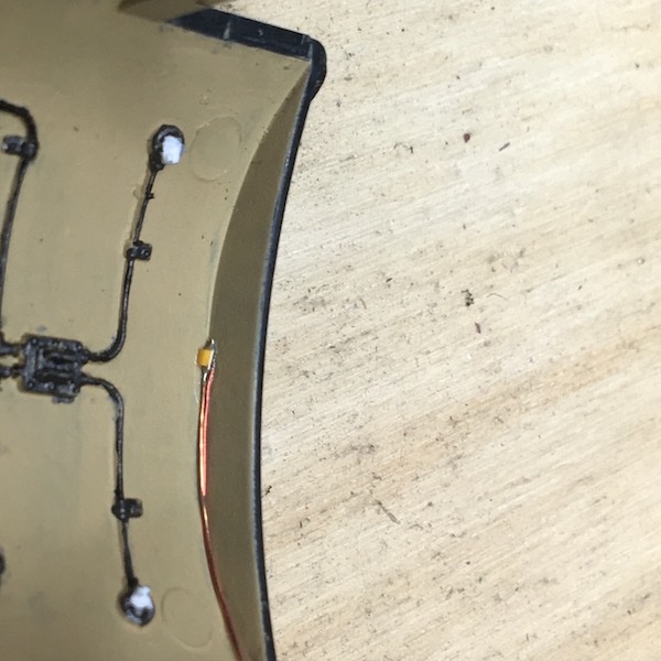

Volevo qualche dettaglio per la messa in opera delle luci in cabina e del cablaggio dei fili, grazie.
Saluti. Egidio. [51]
Messaggi: 3752
Re: BR 17
#18 Messaggio da lorelay49 »
Ciao Egidio, la luce in cabina è fatta da un micro led con saldati dei fili di rame smaltati lunghi circa 15cm, ho arrotolato i primi 7/8 cm e poi l'ho incollato sul tetto della cabina ed in angolo sono sceso verso il pavimento, praticato un forellino sono sceso sotto la caldaia li ho installato un micro ponte di diodi a cui ho messo una resistenza e poi ho collegato il led, se hai bisogno di altre informazioni domanda pure.
Riassemblaggio finito, appena posso aggiungo foto del risultato finale.
Ciao [253] [253]

Grazie per il tutorial Giuliano. :wink: Saluti. Egidio. [51]
