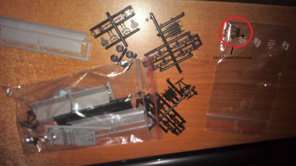

Il kit è in gran parte di plastica con accessori in fotoincisione di ottone + decals, ganci tillig e accessori vari.

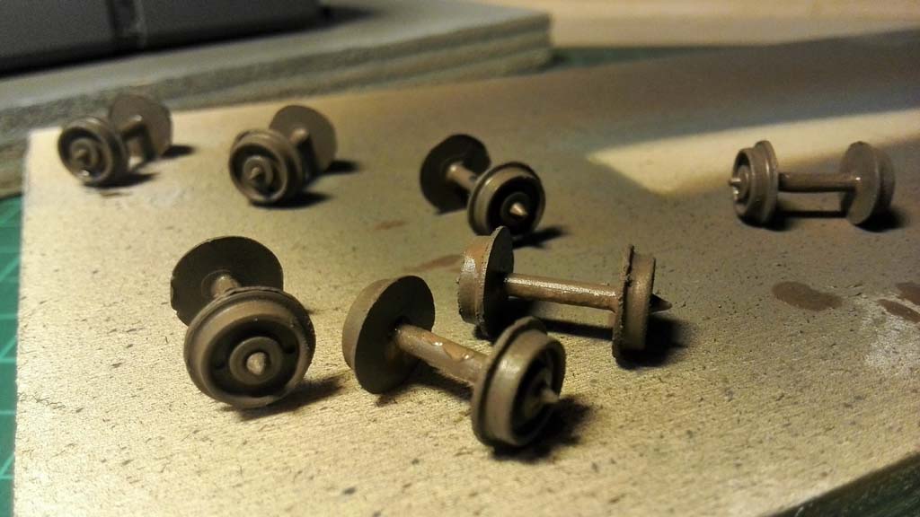

evidenziato con cerchio rosso una serie di 4 sale del diametro di 4mm sempre in TT per dei carri tranviari (acquistato a parte).

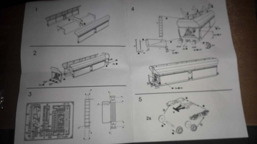

Istruzioni:

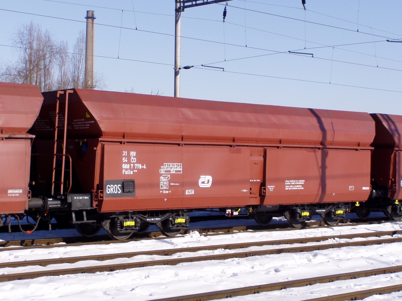

Interessante Ed. Al vero è un carro tipo Falls, un carro tramoggia a carrelli usato per il trasporto di merci granulose alla rinfusa che non patiscono le intemperie, tipo carbone, coke, calcare e similari.
Foto: http://www.oossro.cz/produkt-falls-54-s ... 9-401-4-87
F ----> Carro aperto a sponde alte di tipo speciale
a ----> 4 assi a carrelli
ll ----> a scarico per gravità basso
s ----> atto a viaggiare a regime "s" (100 km/h carico)
Ha un volume utile di carico di 75 mc

Ma le sale le hai comprate sempre su quel sito?

Roberto, si le sale le ho acquistate sempre sul sito indicato. Hanno un diametro di 4 mm, ma ne esistono anche di altre misure.

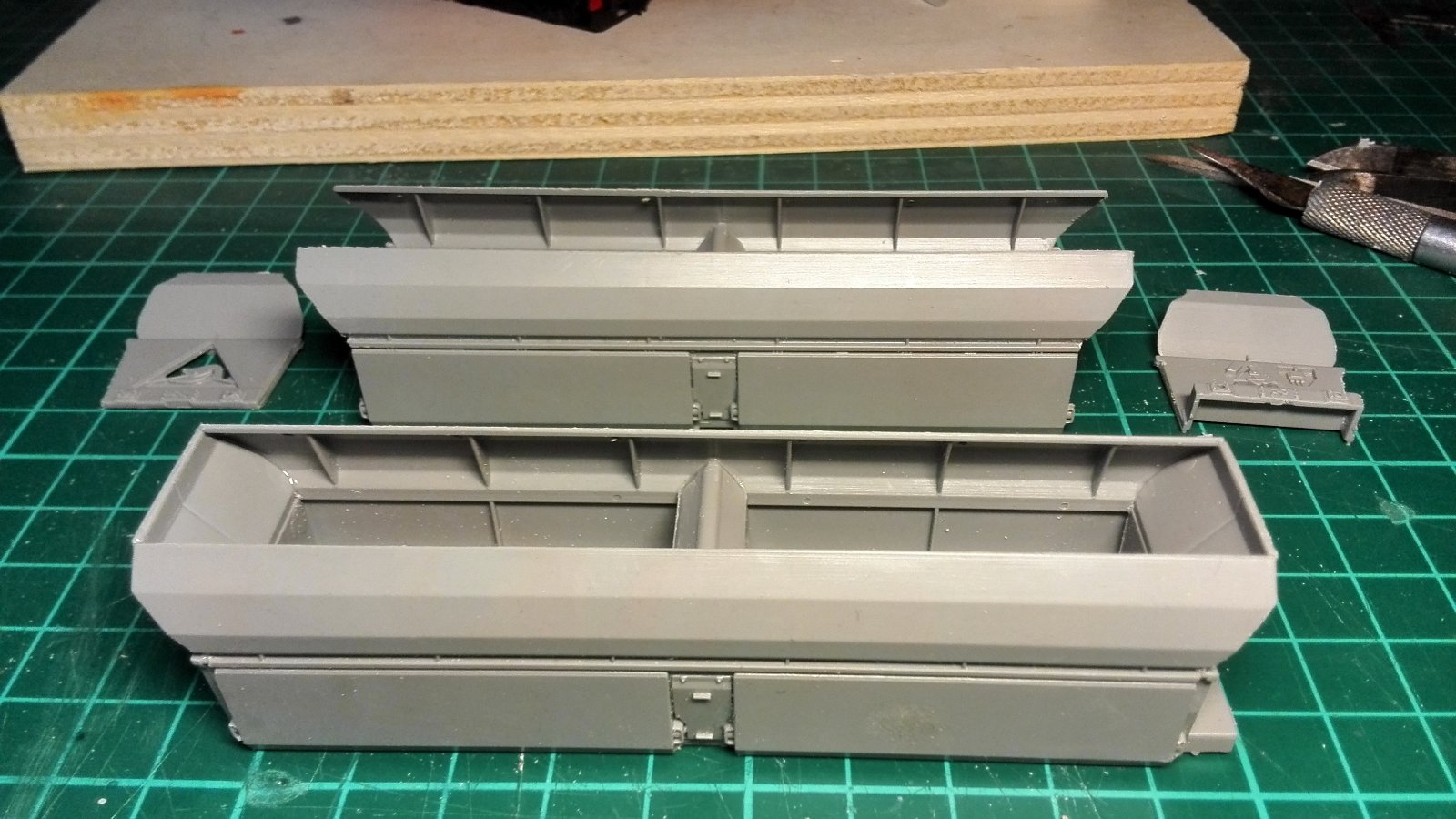

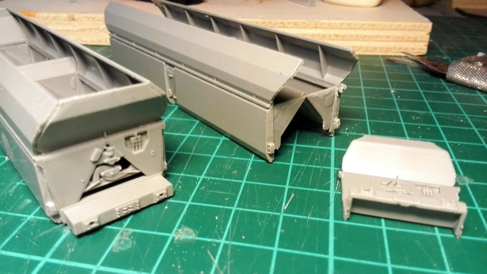

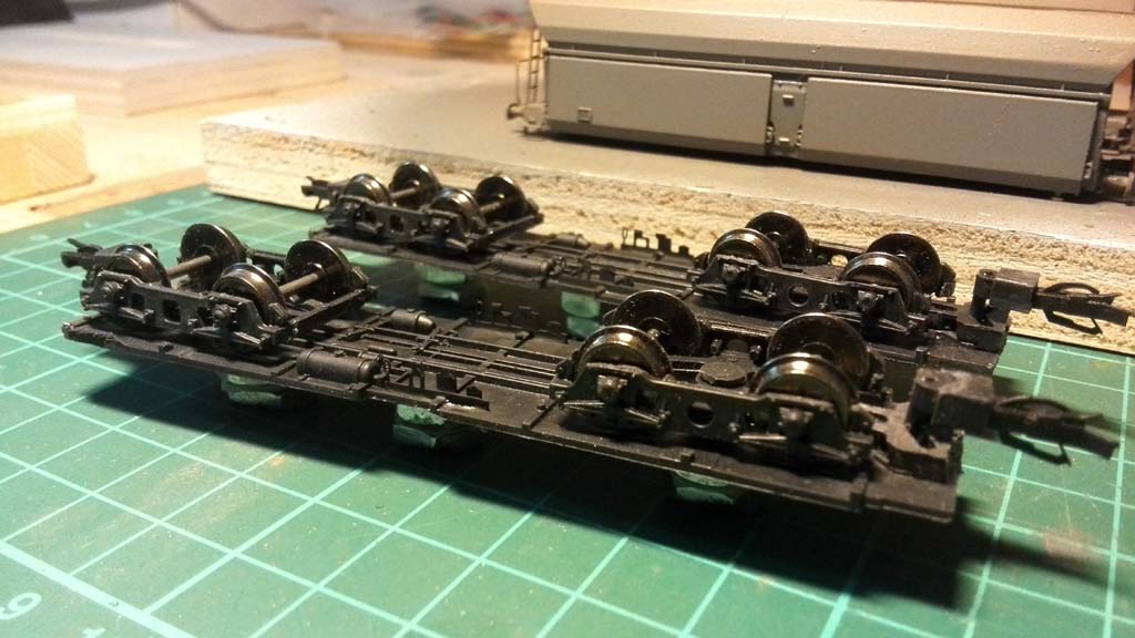

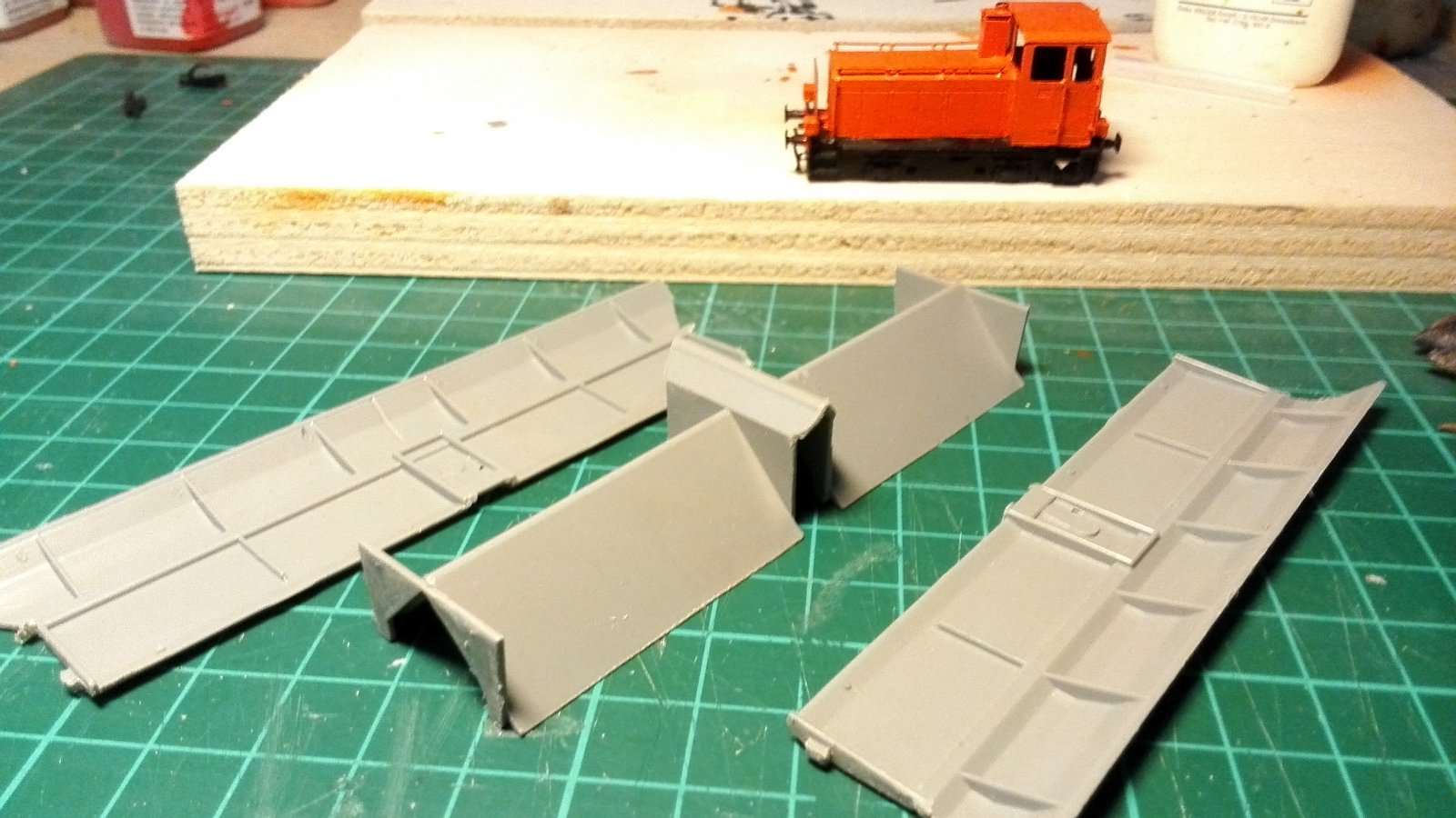

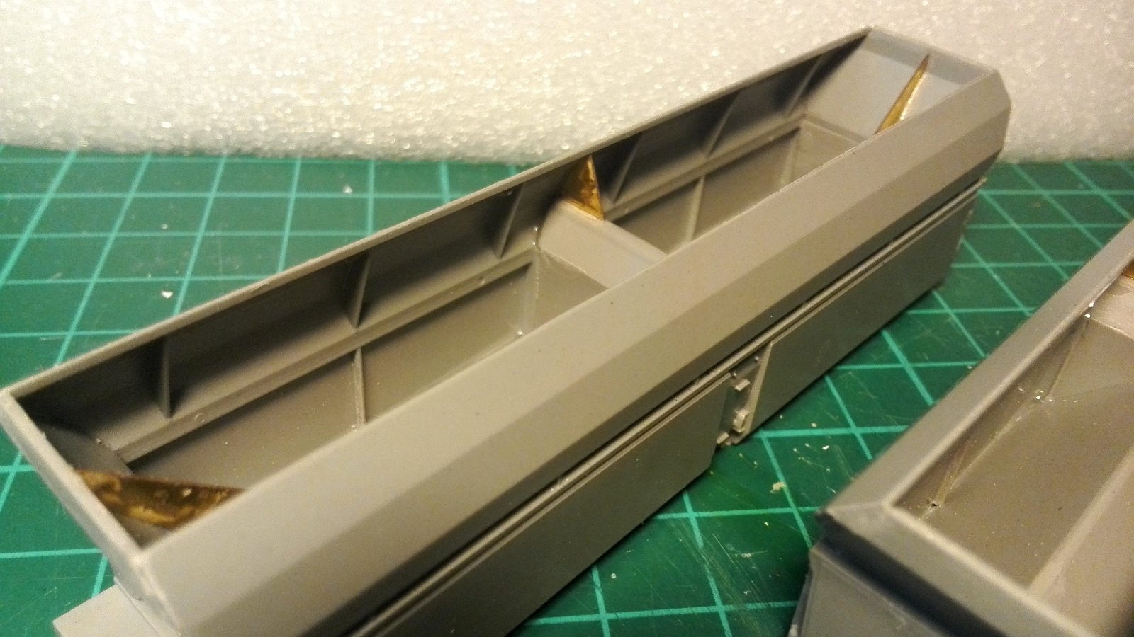

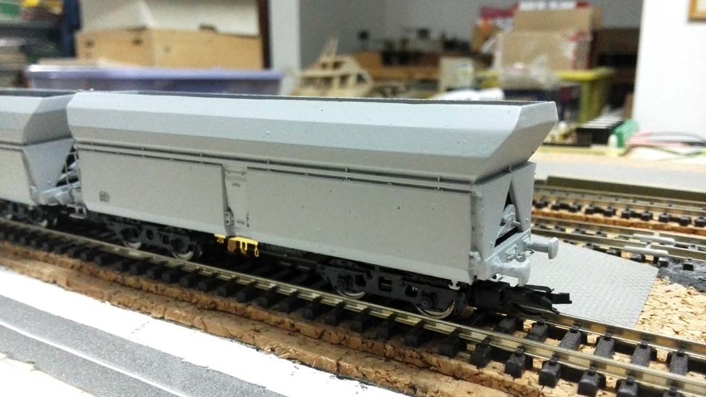

Grazie anche a te Roy, nel frattempo sono andato avanti con l'assemblaggio del kit.
Qui il modello in costruzione e qualche particolare in fotoincisione di ottone appena aggiunto:

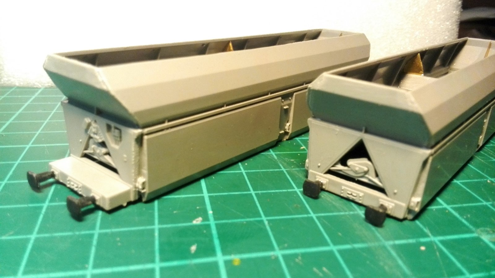

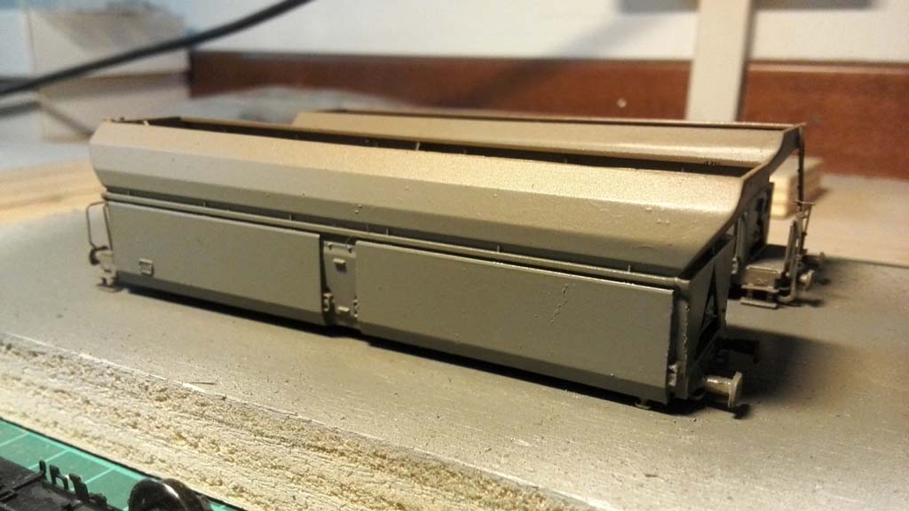

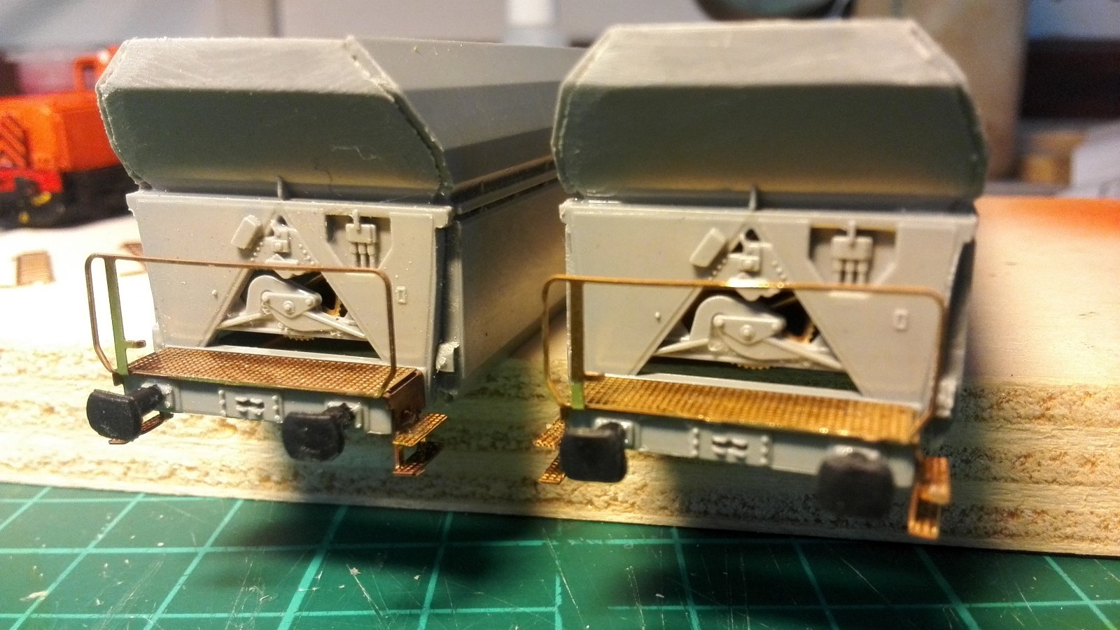

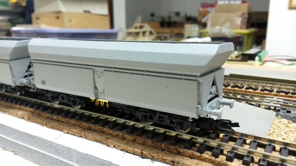

Aggiornamenti:

#14 Messaggio da adobel55 »
Caspita Ed, girano pure le ruote.
Complimenti.

#16 Messaggio da 58dedo »
sabato ho avuto l'occasione di "toccarli" con mano, veramente ben fatti e con diversi particolari in fotoincisione ben riusciti....ottimo prezzo/qualità......beh poi subentra la tecnica dell'assemblatore che fa la differenza

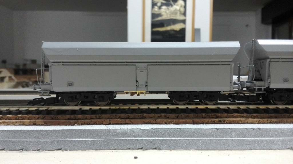

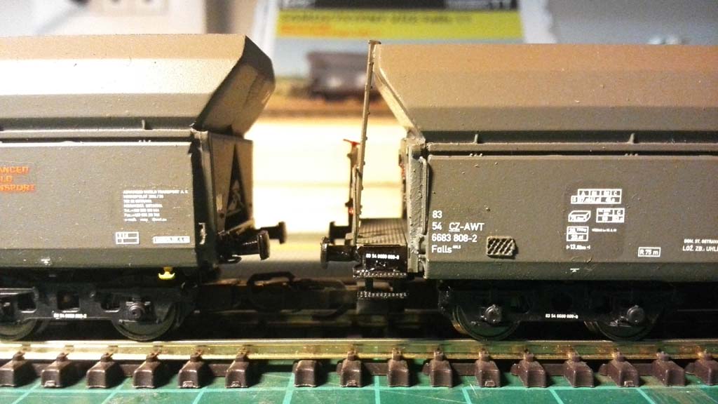

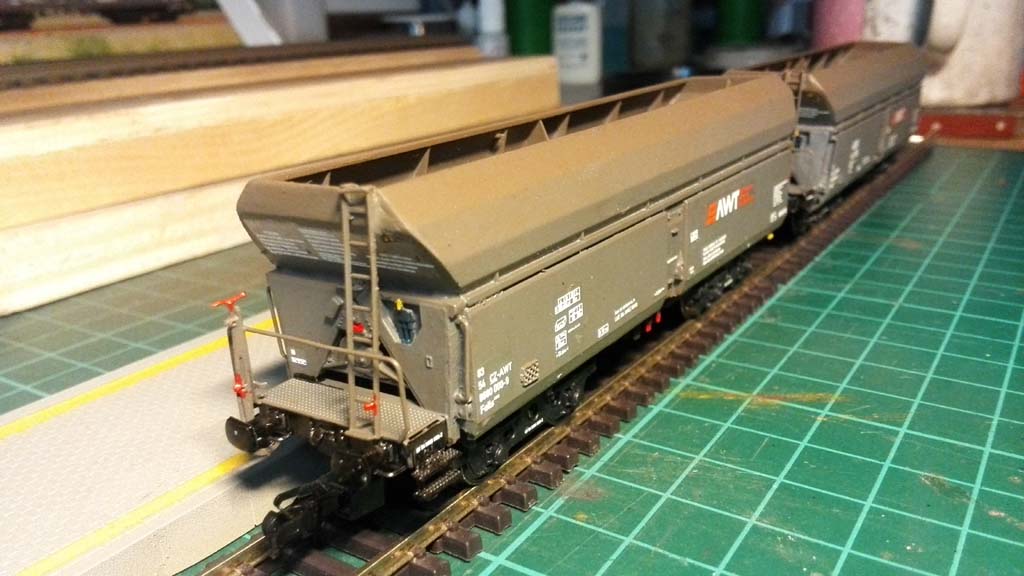

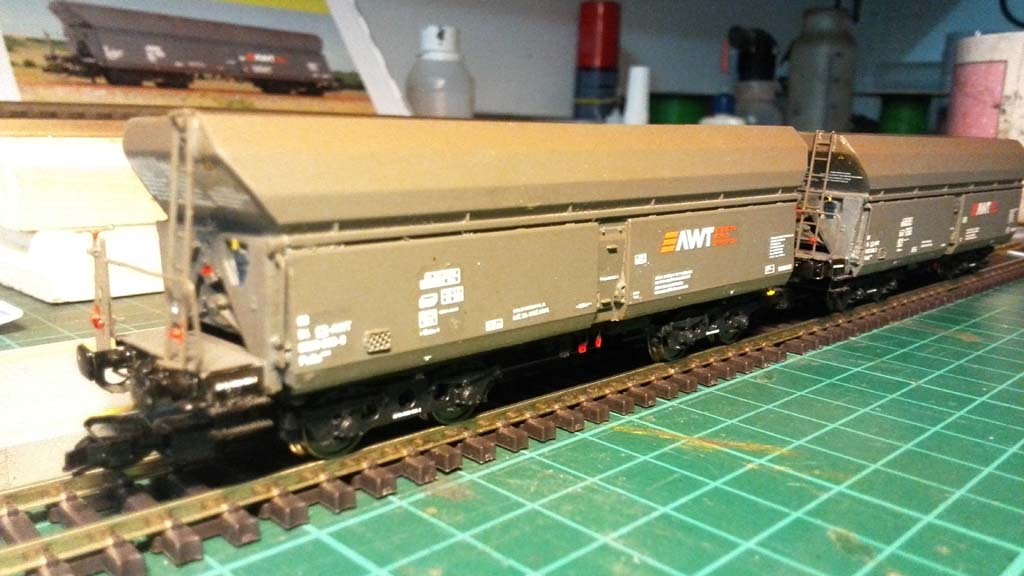

E siamo all'epilogo:

Bel lavoro Ed [264] Adesso manca solo più un bel modulo centrale elettrica a carbone, con annessa ciminiera fumante, oppure una bella cava di calcare.
Re: Scatola di montaggio carro in scala TT
#19 Messaggio da sal727 »
Veramenti belli, ottimo lavoro [264]
Messaggi: 11504
#20 Messaggio da adobel55 »
Mi piacciono, bel lavoro Ed.
Messaggi: 23799
#21 Messaggio da Andrea »
Molto belli Ed, complimenti.
Messaggi: 15804
#22 Messaggio da MrMassy86 »
Ottimo risultato Ed, i miei complimenti :D
Messaggi: 3752
#23 Messaggio da lorelay49 »
Bravissimo Ed bel lavoro [264]
Messaggi: 7740
Belli, belli, bravo.
