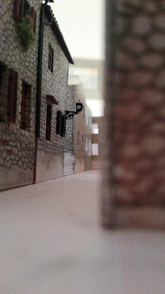

#6 Messaggio da Egidio »

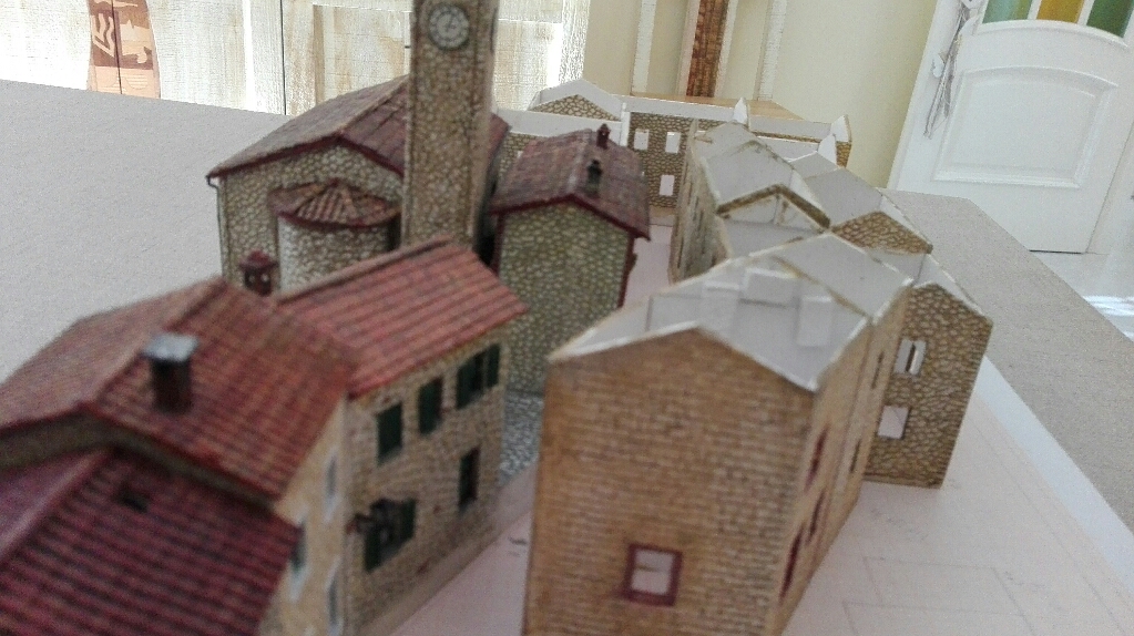

Bellissimo. Molto suggestive le ultima foto che hai postato. Grande Adolfo. Saluti. [253]

Complimenti! Bellissima realizzazione! Immagino che la pietra delle pareti sia stata fatta tutta in forex, i coppi invece? 😱

Grazie Matteo e Massimo, ancora ce n'è di strada.
Le case sono n forex inciso, i tetti sono incartoncino rigato preso da scatole di bomboniere.

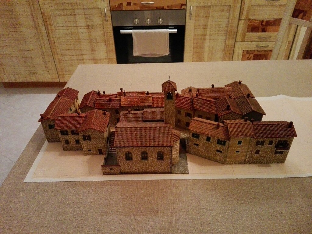

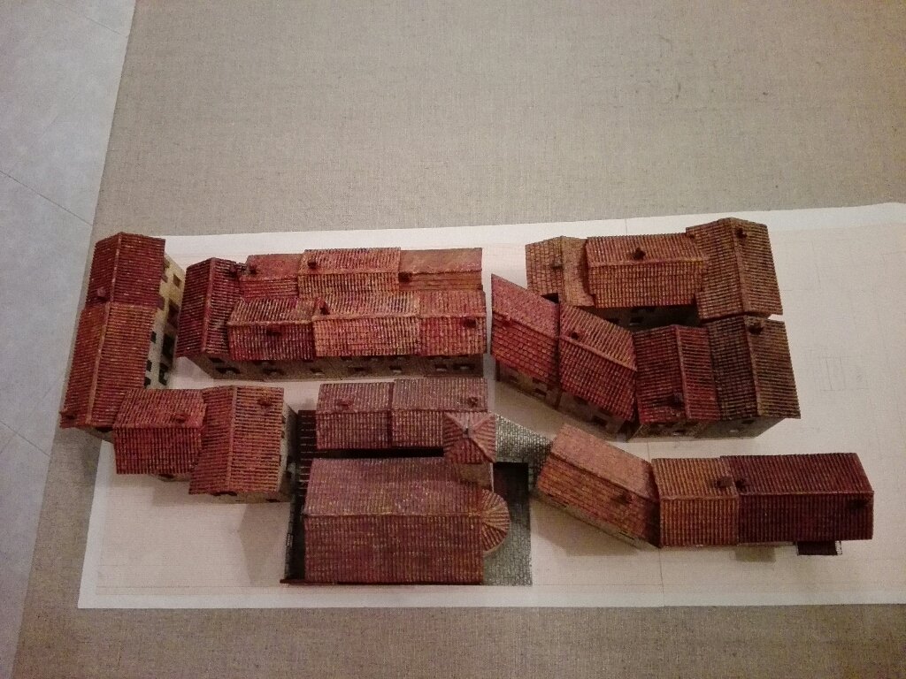

#19 Messaggio da adobel55 »

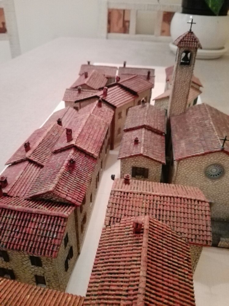

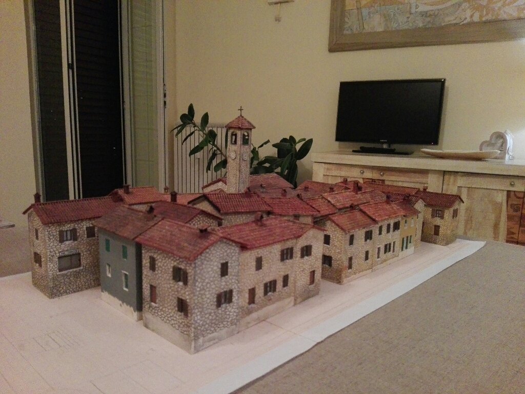

I lavori continuano, il borgo quasi finito, poi attacco il castello.
Allego foto d'insieme.
