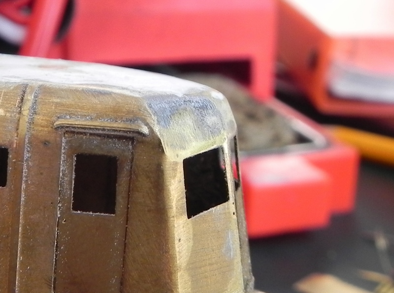

Sono riuscito a trovare il modo di fare un collegamento tetto fiancate senza scalinature e con una curvatura molto vicina alla realtà.
Siamo sempre su un modello di studio, ma si può apprezzare la differenza con i precedenti.
Inoltre, per il gocciolatoio sopra la porta, ho trovato una soluzione che ne consente il fissaggio in modo più semplice e pulito.
Ho dovuto leggermente sovradimensionarlo, ma è un compromesso che sono disposto ad accettare.
233,74 KB

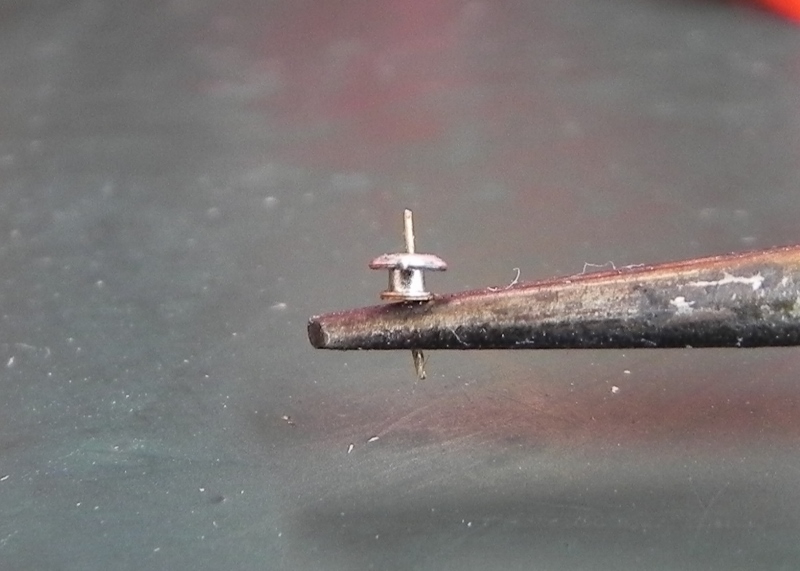

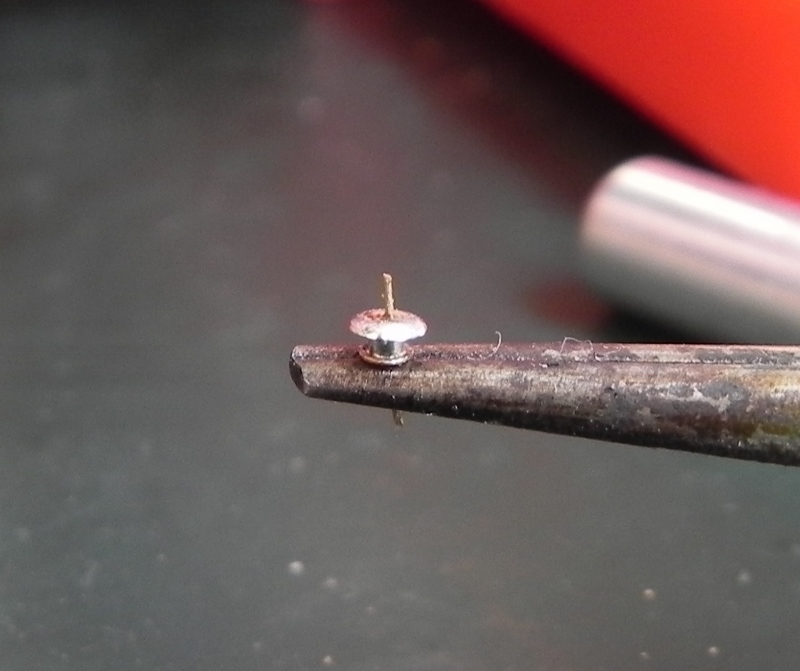

Altro dettaglio importante che mi ha creato problemi è l'isolatore per i pantografi.
Avevo studiato diverse soluzioni, ma tutte insoddisfacenti.
Ora l'ho realizzato totalmente in fotoincisione e il risultato mi appaga.
Non facilissimo da montare, ma con un po' di pazienza si fa.
189,21 KB
188,21 KB
