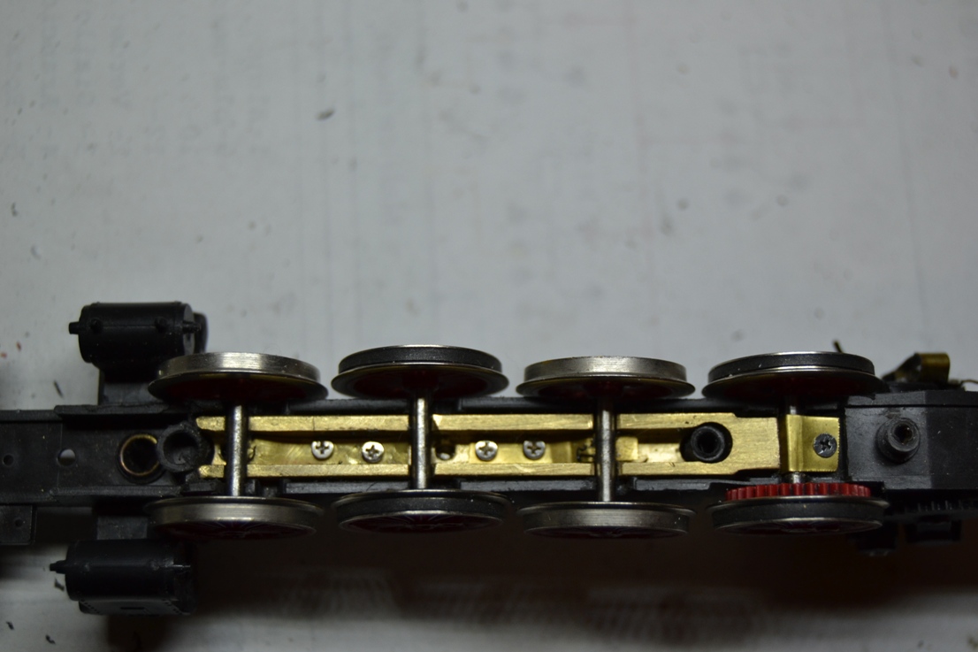

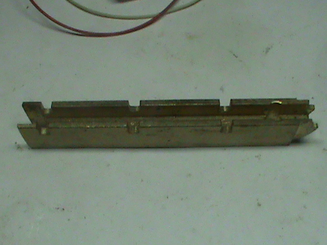

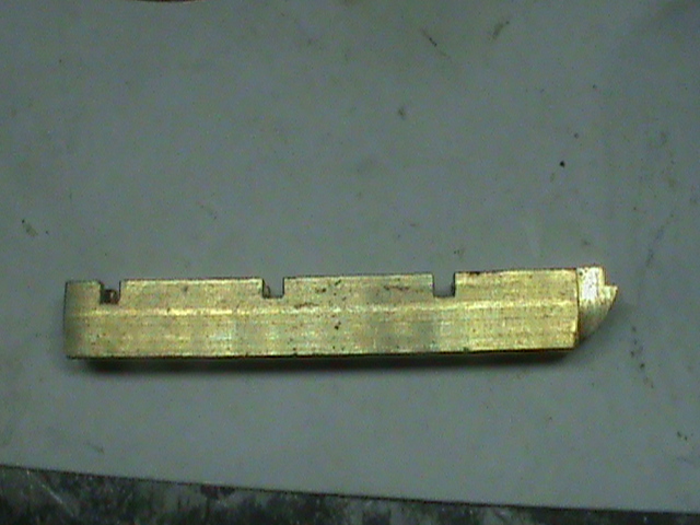

Poi c'è il problema dei perni da trovare, ma soprattutto mi preoccupa riuscire a calcolare con precisione le forature per gli assi degli ingranaggi e fare la calettatura dell'asse delle ruote che in un telaio fresato non si può fare prima di infilare l'asse.
Il calcolo degll'interasse ingranaggi non è difficile da fare. Bisogna creare prima una dima di studio.
Per quanto riguarda la calettatura, nella mia Br 39 ho eseguito delle asole di alloggiamento assi. I perni sono tenuti in posizione da una lastrina inferiore avvitata. In questo modo si fa tutto a banco poi si assembla. :wink:
