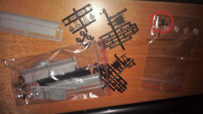

Scatola di montaggio carro in scala TT
- Messaggi: 5193
- Nome: Edgardo
- Città: Muggiò
- Età: 61
https://www.leptanemodely.sk/

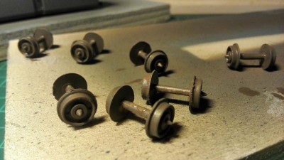

Il kit è in gran parte di plastica con accessori in fotoincisione di ottone + decals, ganci tillig e accessori vari. evidenziato con cerchio rosso una serie di 4 sale del diametro di 4mm sempre in TT per dei carri tranviari (acquistato a parte).
Istruzioni: Costo del kit 13,80 euro.
Tempo permettendo posterò foto e info dell'assemblaggio.

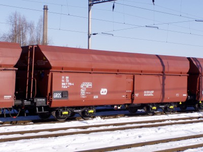

Re: Scatola di montaggio carro in scala TT
Foto: http://www.oossro.cz/produkt-falls-54-s ... 9-401-4-87 F ----> Carro aperto a sponde alte di tipo speciale
a ----> 4 assi a carrelli
ll ----> a scarico per gravità basso
s ----> atto a viaggiare a regime "s" (100 km/h carico)
Ha un volume utile di carico di 75 mc

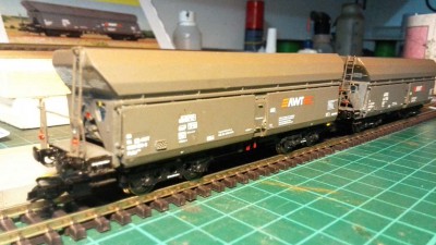

Sai che i carri merci sono sempre stata la mia passione principale. A ciò scritto da Fabrizio (Assolutamente corretto) aggiungo:
La marcatura del carro riporta la scritta "54 CD-AWT". Cosa significa?
54= Codice internazionale della Repubblica Ceca
CD= E' il nuovo codice ferroviario relativo alla Repubblica dopo la separazione con la Slovacchia (Prima era CSD)
AWT= Carro privato dell'omonima azienda.
Tali marcature non compaio troppo spesso nei Paesi Occidentali in quanto facevano parte, fino al 1990, dell'organizzazione detta "OPW" (Obschtchij Park Wagonow) al quale aderirono DR, PKP, BDZ, CFR, CSD, MAV, SZD.
Organizzazione parallela al "RIV".

Roberto, si le sale le ho acquistate sempre sul sito indicato. Hanno un diametro di 4 mm, ma ne esistono anche di altre misure.

Re: Scatola di montaggio carro in scala TT *
"l" scarico per gravita, completo, bilaterale, simultaneo alto
"ll" scarico per gravita, completo, bilaterale, simultaneo basso
A parte questi dettagli del carro al vero, secondo me è sicuramente plausibile una circolazione con le marcature come da scatola di montaggio.
La verniciatura potrà anche essere "non identica" alla scatola. Il "rosso vagone puravest", tipico dei carri FS, può starci.
Anzi. Ci stà!
La marcatura è assolutamente credibile quella delle decals.
Con la caduta del muro di Berlino le "OPW" hanno cessato di esistere, fondendosi nel "RIV", sostituito nel 2006 dal "AVV" (Allgemeiner Vertrag für die Verwendung von Güterwagen).
La storia è molto complessa.
Ad oggi sono cambiate tante cose.....

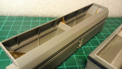

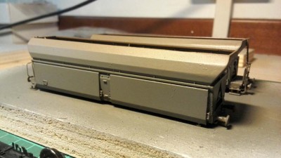

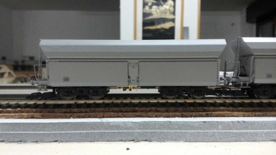

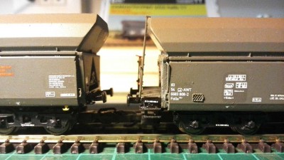

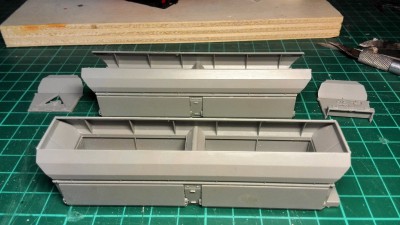

- Messaggi: 5193
- Nome: Edgardo
- Città: Muggiò
- Età: 61

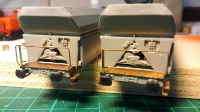

Qui il modello in costruzione e qualche particolare in fotoincisione di ottone appena aggiunto:
