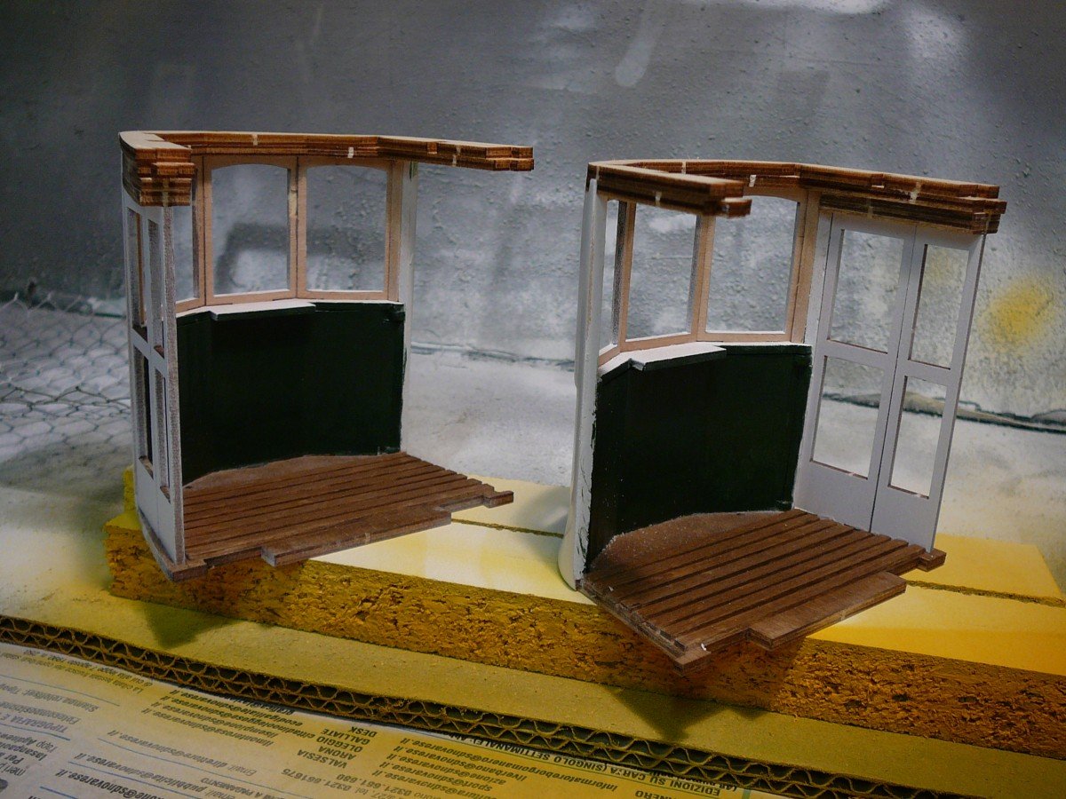

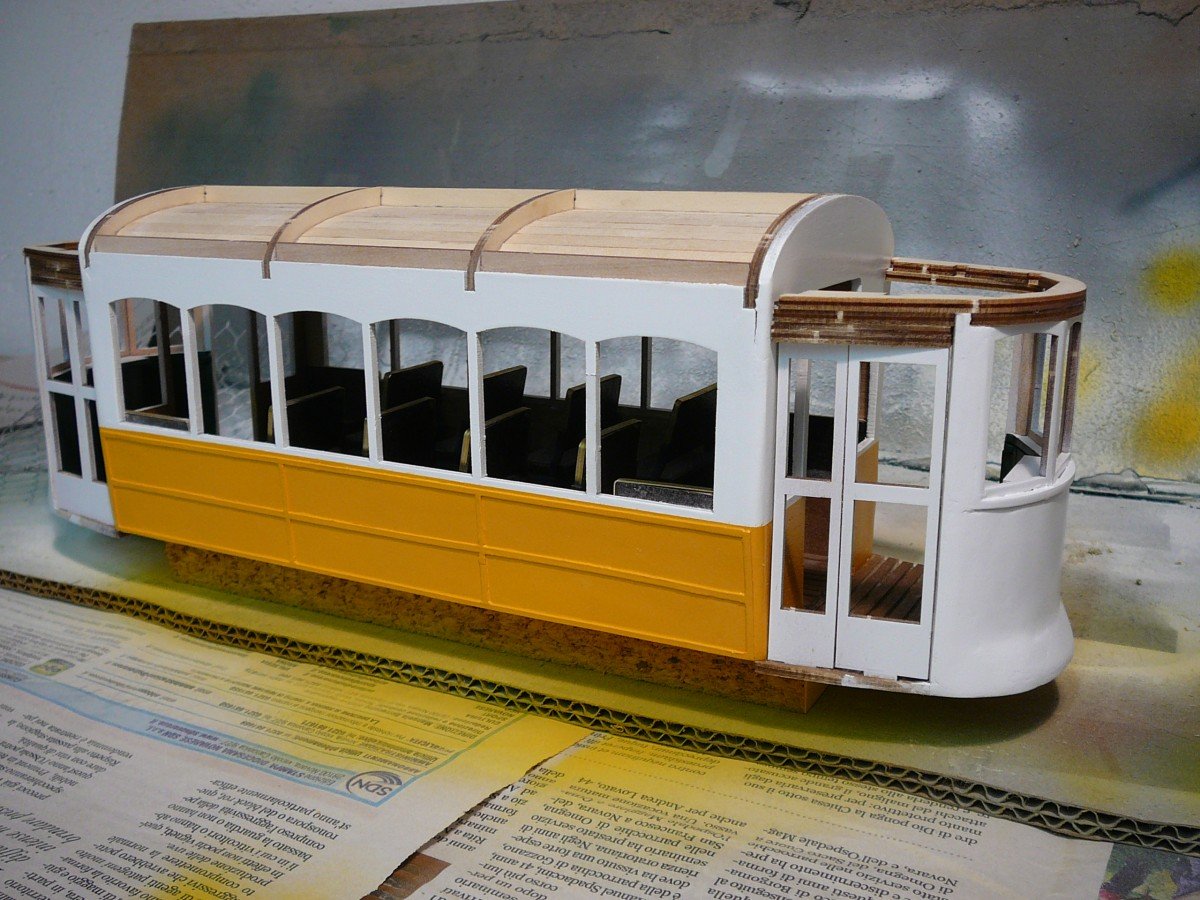

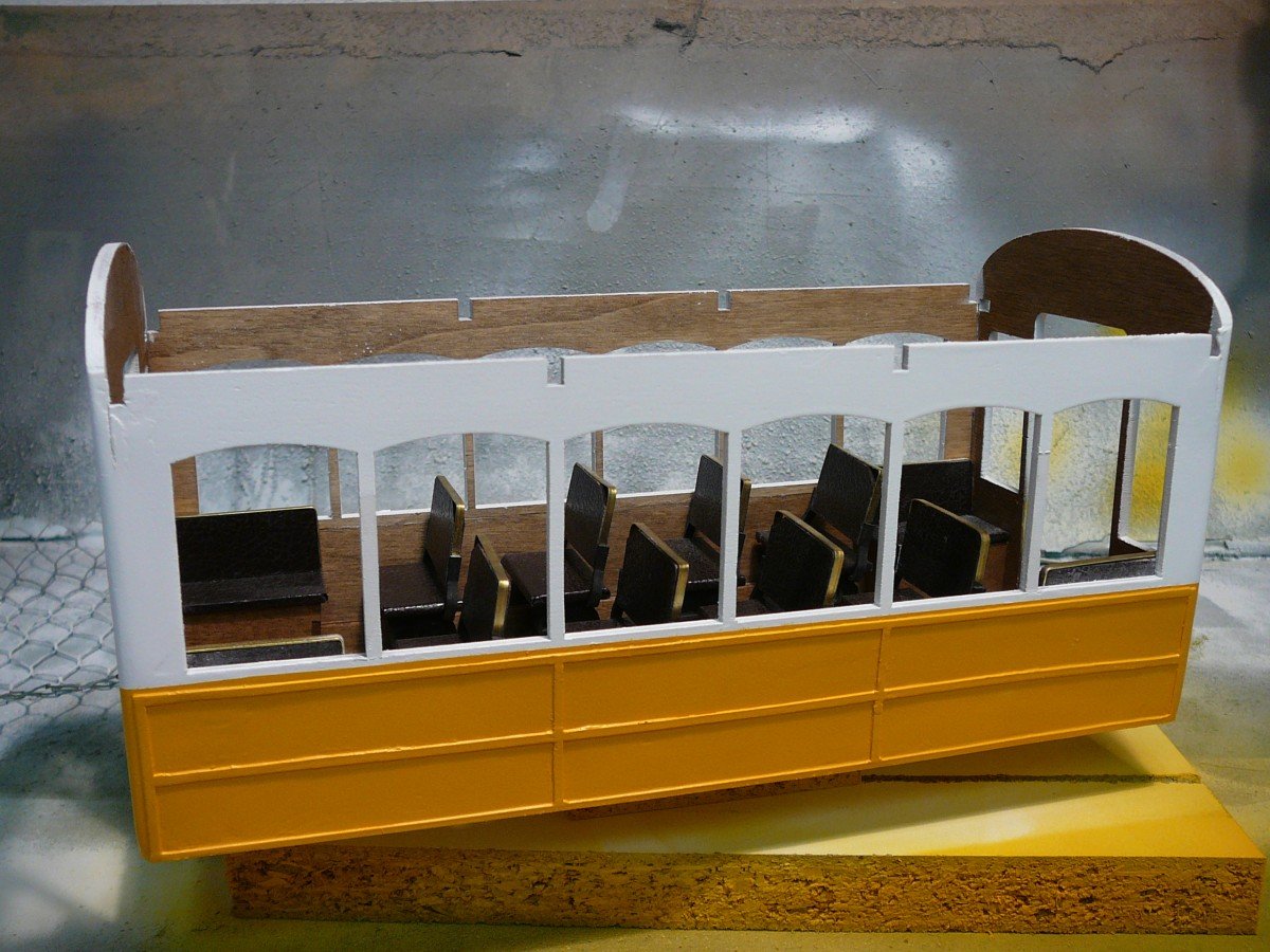

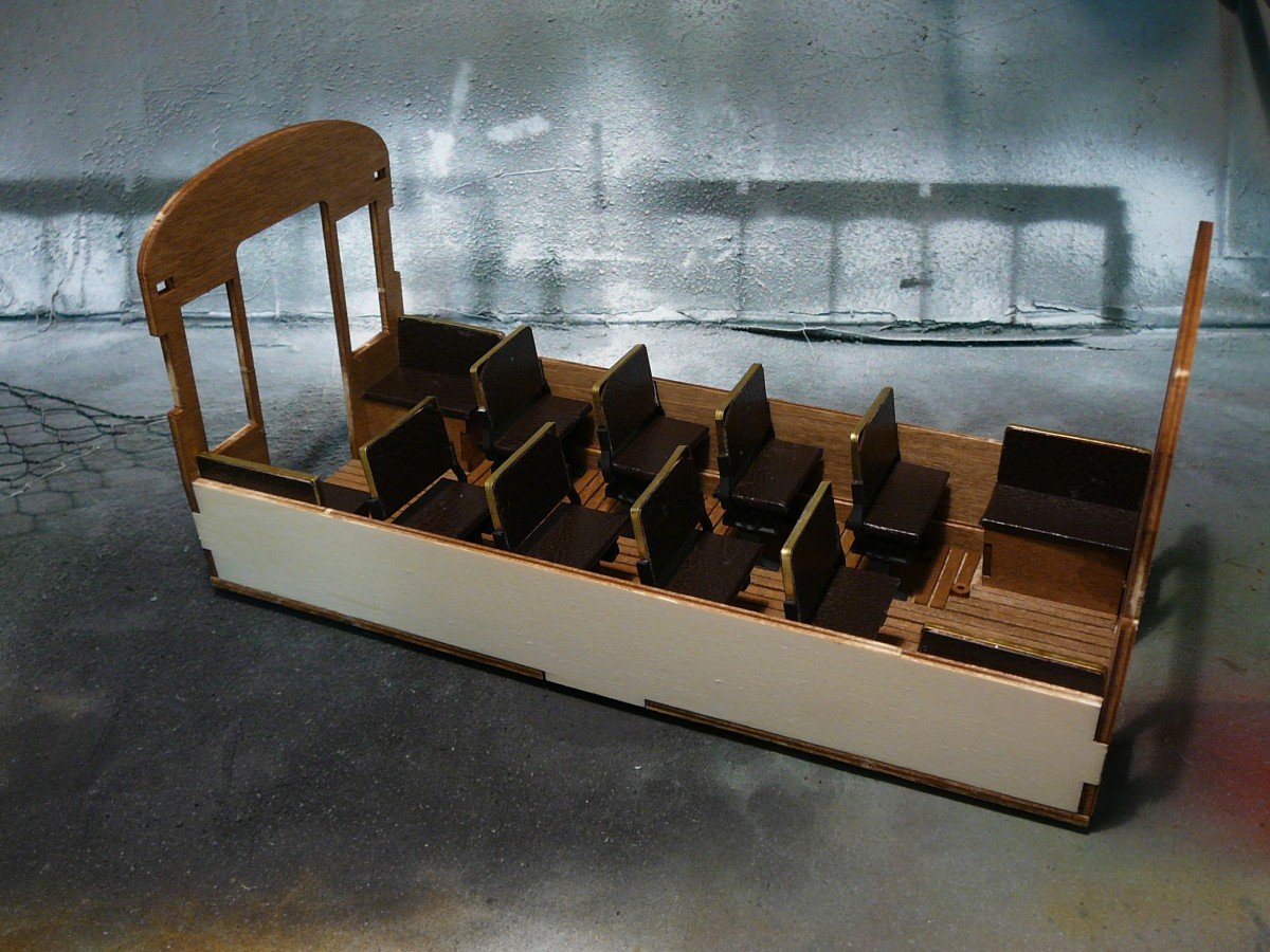

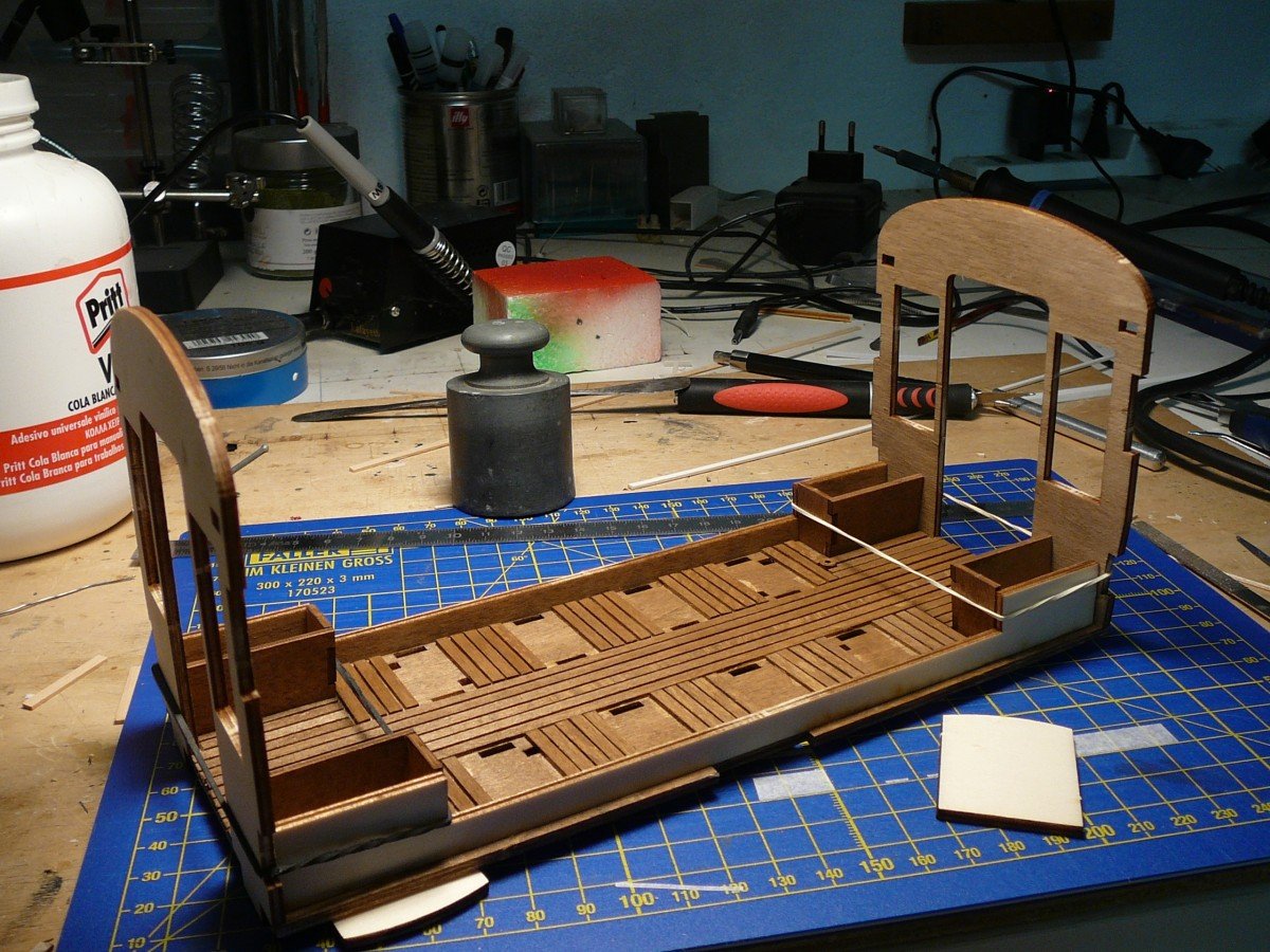

Mi è stata regalata qualche tempo fa una scatola di montaggio di un tram in scala 1:24.
Il modello è della Occre https://catalog.occre.com/modellismo-di ... isboa.html e la tecnica costruttiva si avvicina molto a quella dei velieri.
La maggior parte dei componenti e realizzata in compensato tagliato al laser, le parti curve si devono costruire con i listelli come il fasciame delle navi e a completare il modello sono inclusi diversi particolari in fusione.
Non metto tutti i passi di costruzione che sono già documentati molto bene sulle istruzioni incluse.
Le istruzione prevedono l'applicazione sulle fiancate di un adesivo che riproduce le nervature e il logo, io ho preferito incollare dei piccoli listelli e riprodurli in rilievo

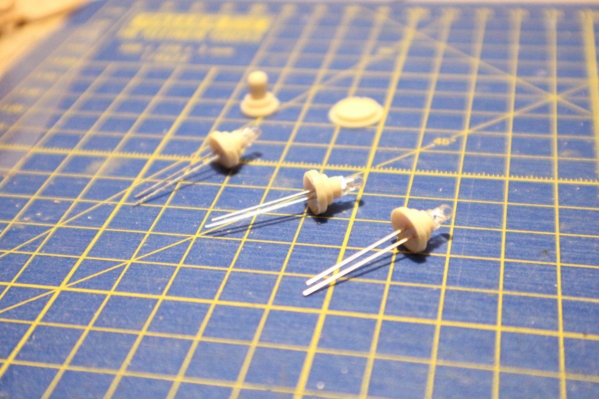

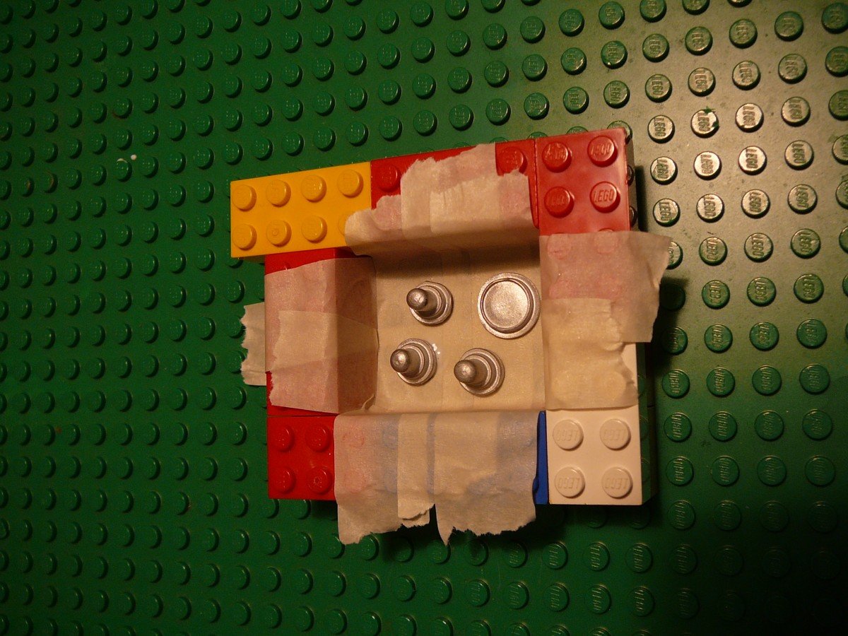

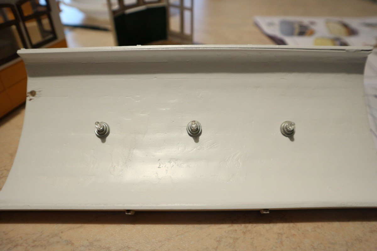

Su consiglio di Massimo Wmax53, che ha realizzato un bellissimo tram di Milano completamente autocostruito, ho deciso di illuminarlo. Quindi ho riprodotto in resina le plafoniere in fusione presenti nella scatola di montaggio le ho tagliate e ho inserito un led bianco.
Stesso lavoro anche per il fanale anteriore.
Ecco le foto:

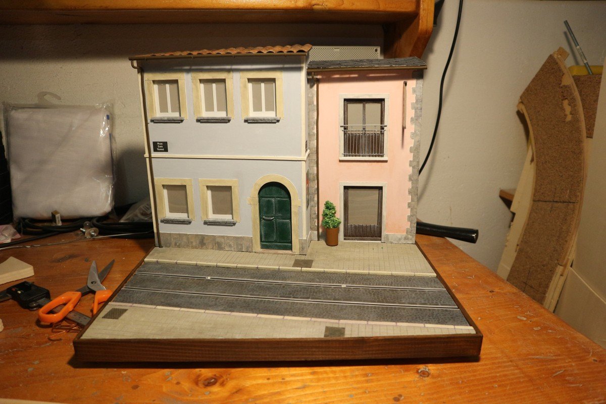

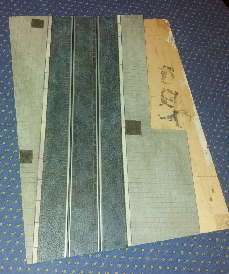

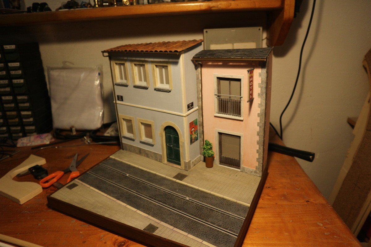

Mentre i lavori di costruzione del kit proseguono ho messo le basi al diorama in cui intendo collocare il tram quando sarà finito.
Grazie a Google street view ho fatto un giro virtuale per le strade di Lisbona per prendere qualche spunto, incredibile cosa si può fare oggi con internet !!
Questa è la vista in pianta del diorama
La strada e i binari del tram sono realizzati in forex mentre il marciapiedi è in eulithe.

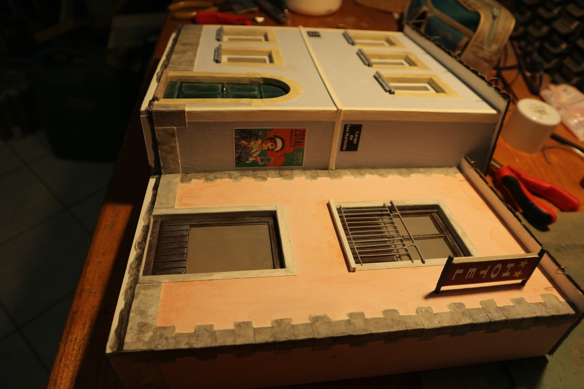

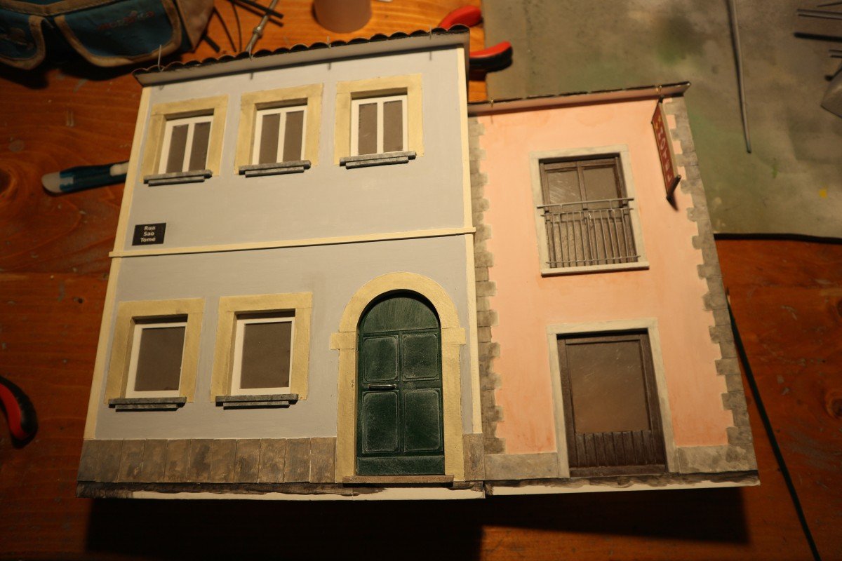

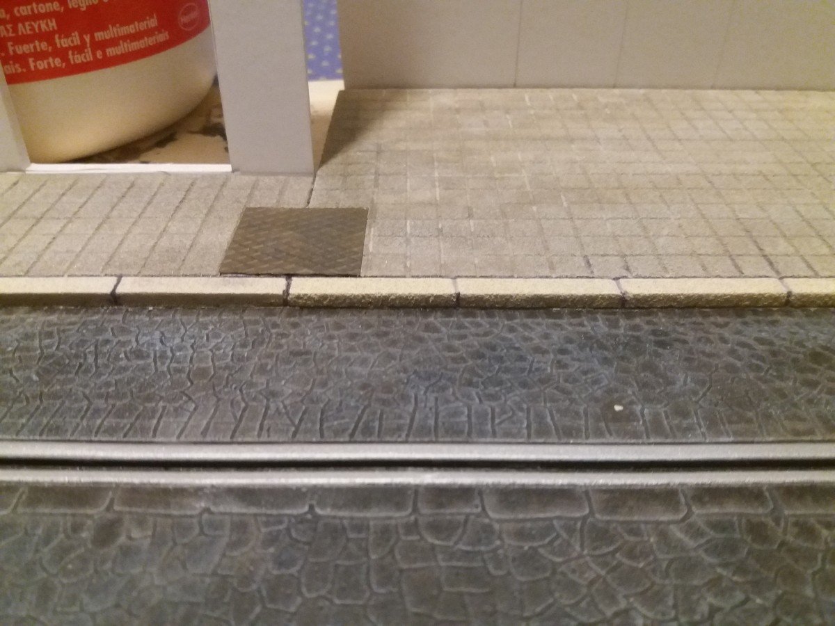

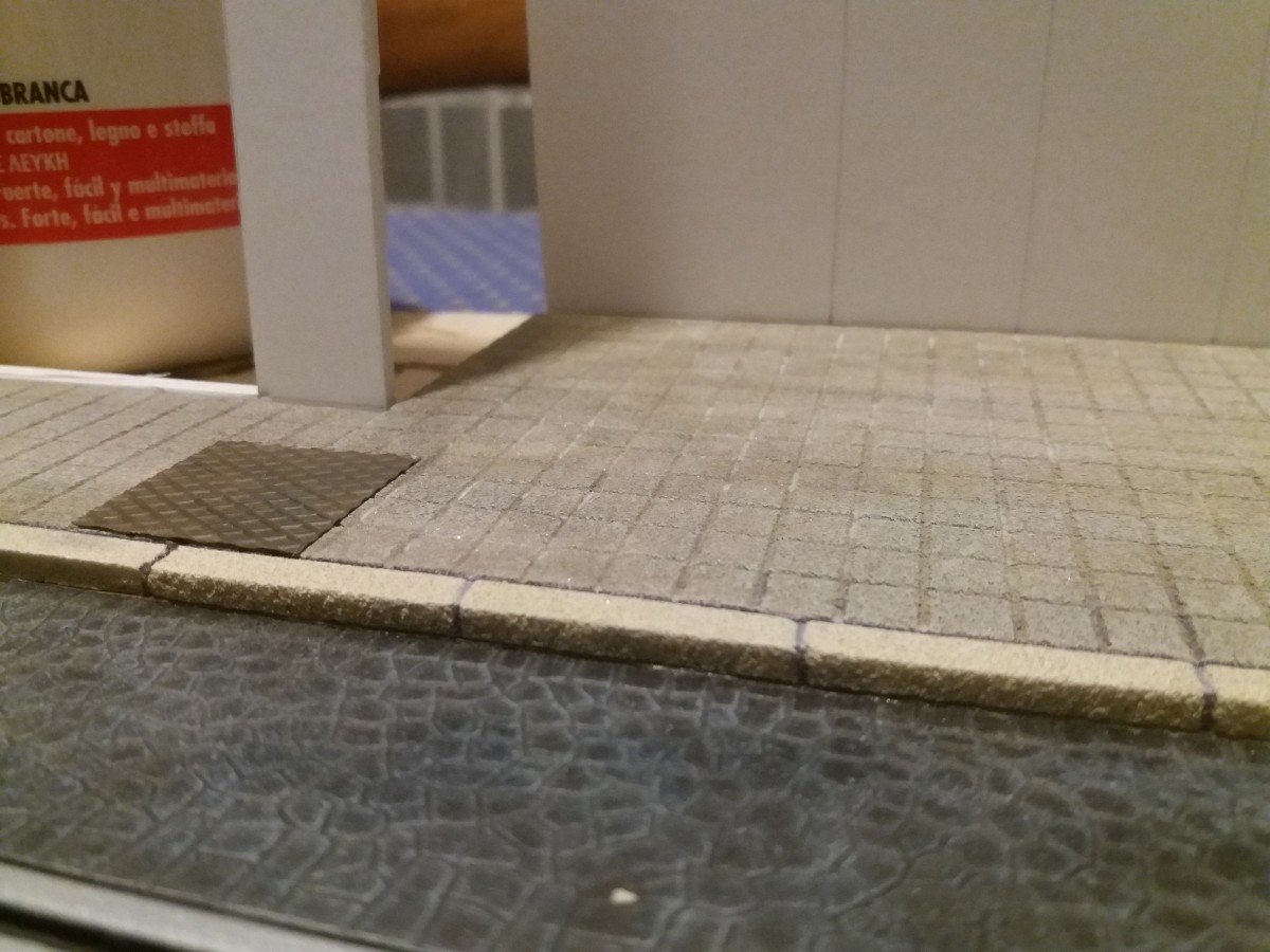

Dopo molti mesi di inattività ho ripreso la costruzione del tram e del suo diorama.
Devo dire che lavorare in scala 1:24 rispetto a 1:120 presenta qualche vantaggio [101]
Questo è lo stato attuale del diorama realizzato quasi interamente con carta e cartoncino di spessori diversi
