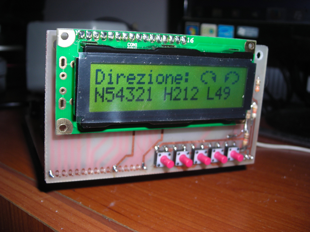

Ho iniziato a sviluppare una scheda di controllo per il meccanismo della piattaforma che usa il modulo easydriver e un display lcd in standard Hitachi.
Qualche foto del progetto:
Scheda display:
510,77 KB

Sto iniziando a fare qualche test sul funzionamento dei pulsanti per portarmi avanti con la sperimentazione per la motorizzazione della piattaforma.
L'idea è quella di sfruttare una sola porta analogica di Arduino tramite un partitore resistivo, cioè un sistema che usa una serie di resistenze collegate con 5 pulsanti in modo tale da inviare sulla porta un valore di tensione sempre diverso.
In base al valore letto verrà attivata una funzione.
Nel video vengono premuti 5 pulsanti NO in sequenza e sul display viene visualizzato il valore letto dalla porta analogica (un numero compreso tra 0 e 1023) e il valore di tensione calcolato, compreso tra 0 e 5 Volt in CC.
L'adozione di questo circuito si è resa necessaria in quanto non ho più porte di I/O disponibili per gestire i pulsanti; tuttavia sembra che funzioni bene. In futuro sarà possibile assegnare al sistema un menù a scorrimento dove poter selezionare le varie funzioni di gestione dell'impianto tramite 4 tasti freccia e un tasto di conferma.
Sempre che il filo rosa lo permetta...

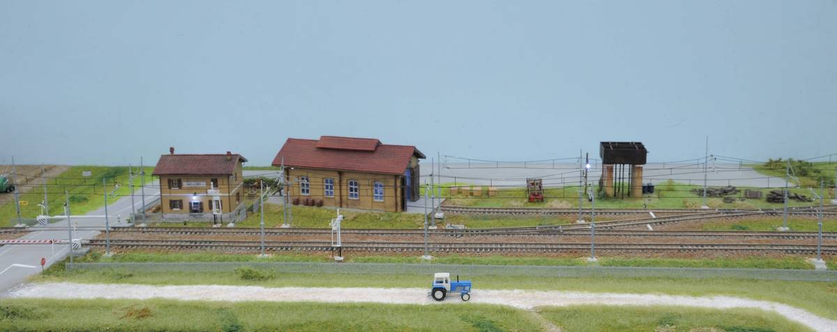

Anche qui una foto oggetto dell'articolo.
Questa è dedicata all'esposizione di Novegro 2014.
Come ricorderete, l'"Ultimo casello" era affiancato al modulo "Viadotto autostradale" di Roberto Alinovi.

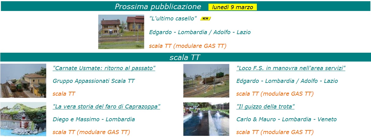

Ladies and Gentlemen, ecco a voi in anteprima il link della fotostoria che pubblicherò a nelle prossime ore:
http://www.scalatt.it/fotostoria_ultimo_casello.htm
Ma la domanda che pongo al Gruppo è... sarà veramente L'ULTIMO CASELLO?
meditate gente...meditate...

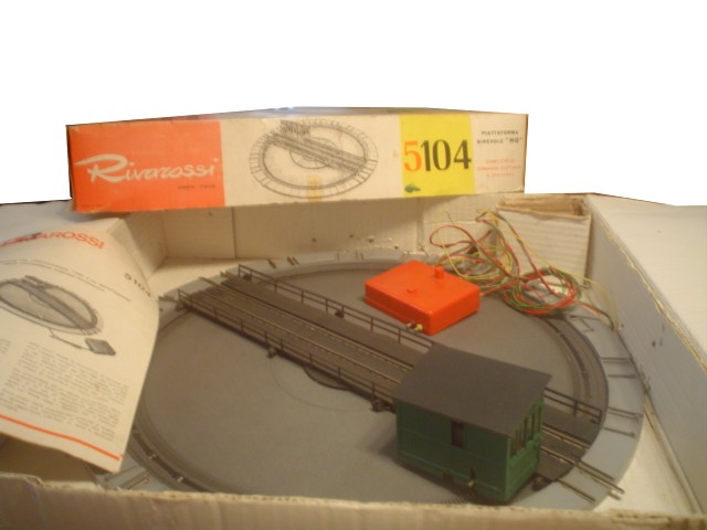

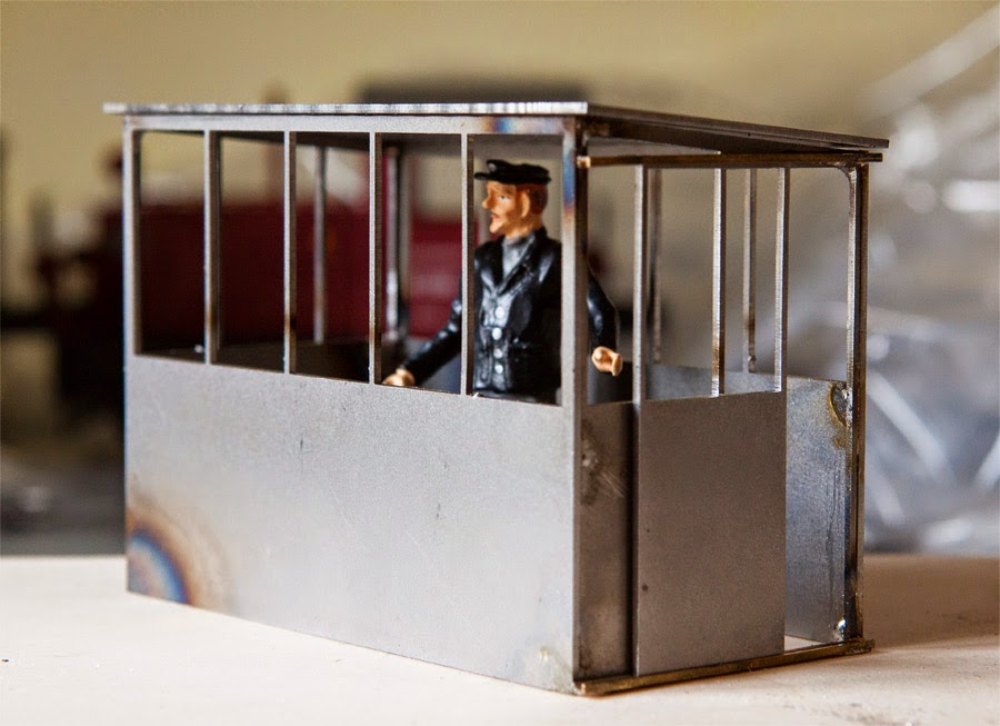

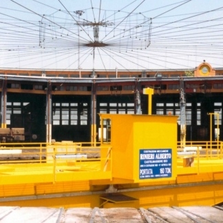

AVETE UN'IDEA DI DOVE POSSO TROVARE UNA BUONA IMMAGINE
DI UNA CABINA PER PIATTAFORMA GIREVOLE H0?
Messaggi: 11370
Re: MODULI "piattaforma girevole" e "ultimo casello"
#619 Messaggio da adobel55 »
morese ha scritto:
topic.asp?whichpage=-1&TOPIC_ID=11694&REPLY_ID=146229
Di seguito alcune foto, un paio tratte dalla piattaforma girevole della Rivarossi.
Spero ti siano utili.
61,81 KB
85,72 KB
49,48 KB
142,9 KB

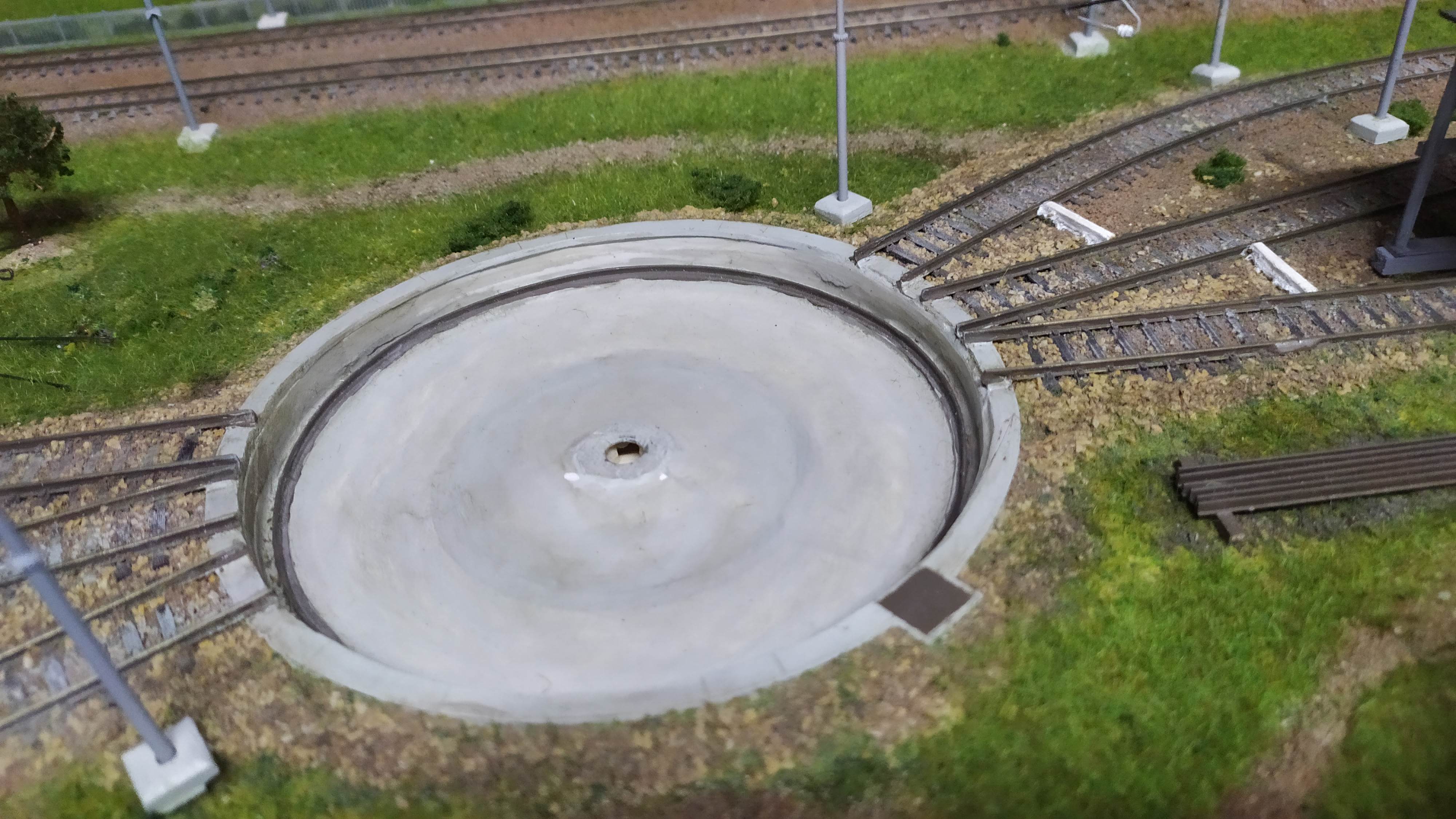

La piattaforma girevole di questo modulo è del tipo FS del diametro al vero di 15 metri.
É realizzata artigianalmente utilizzando dei PCB per elettronica dallo spessore di 1,6 mm e del polistirene da 1 mm circa di spessore. Maggiori info si possono leggere nei post più vecchi di questo TH.
Nel tempo, la piattaforma ha avuto unicamente una funzione estetica e non è mai stata dotata di motorizzazione, tuttavia ha il binario di rotazione montato su un perno che tecnicamente è in grado di ruotare e fino ad ora non è stato mai motorizzato.

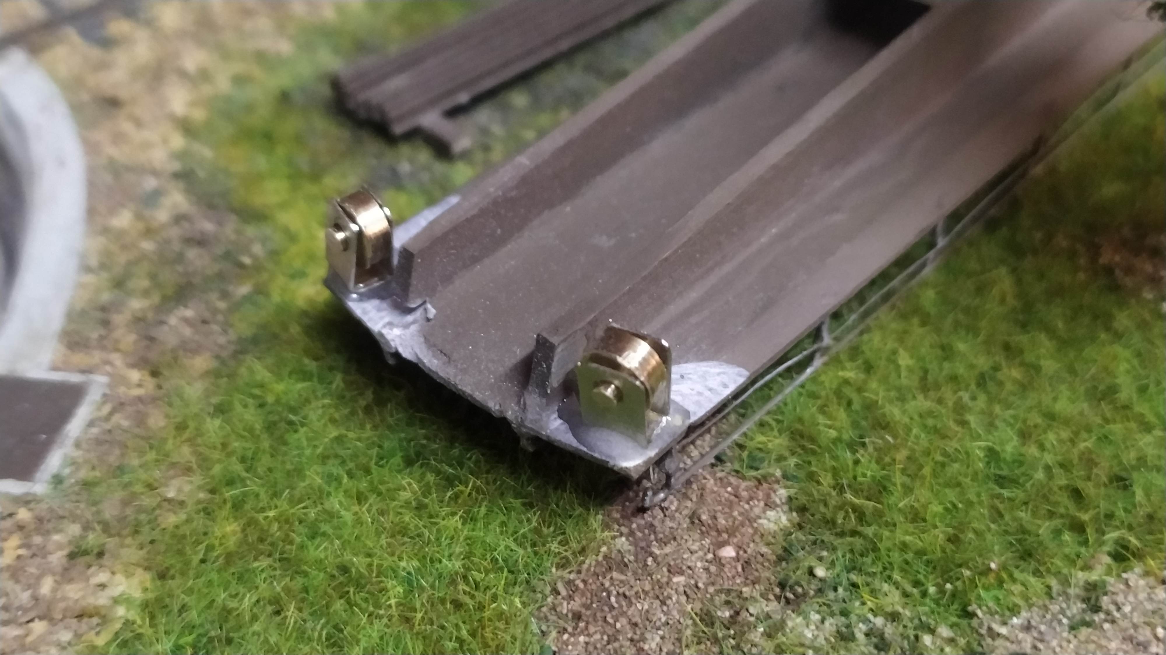

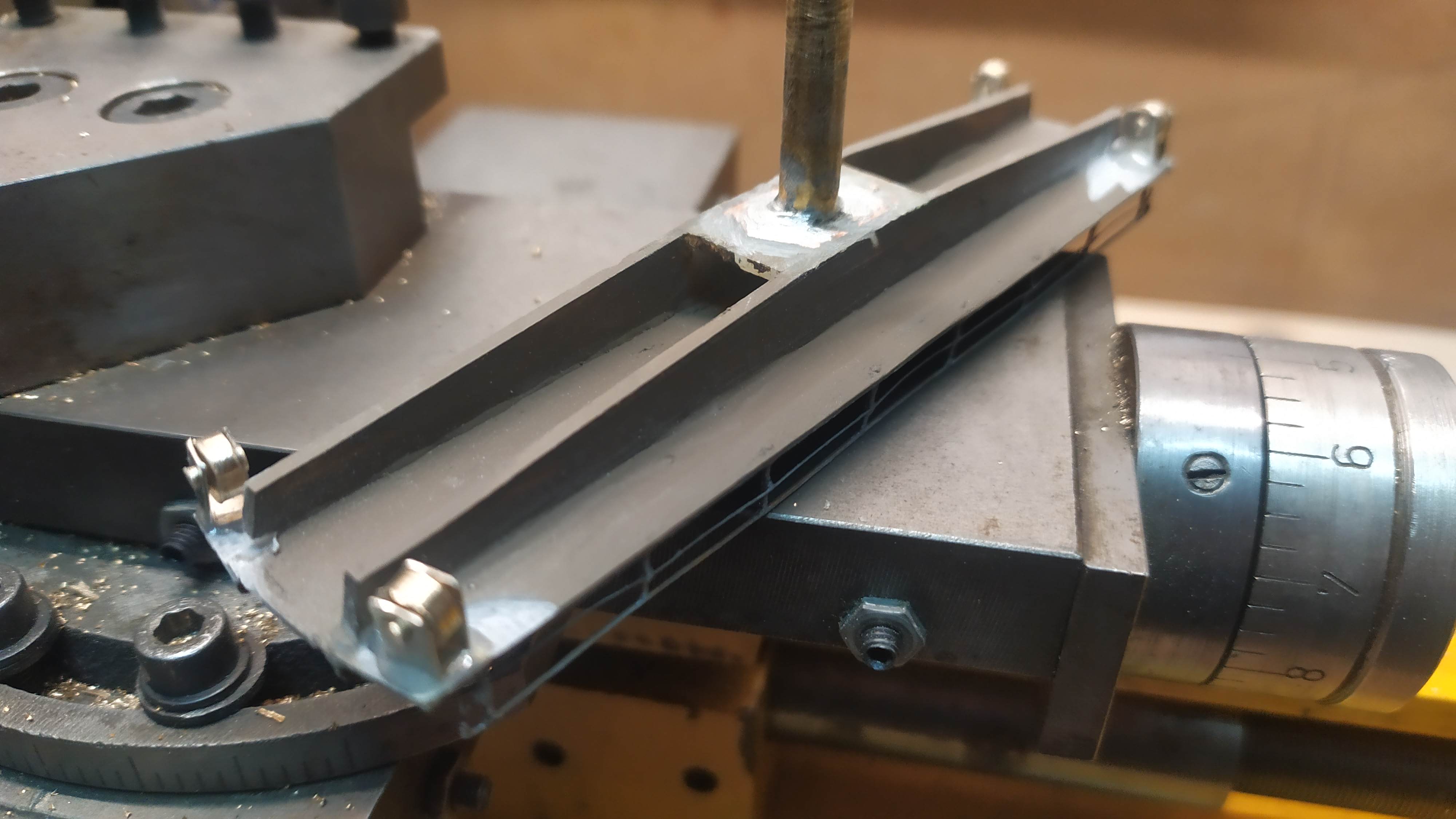

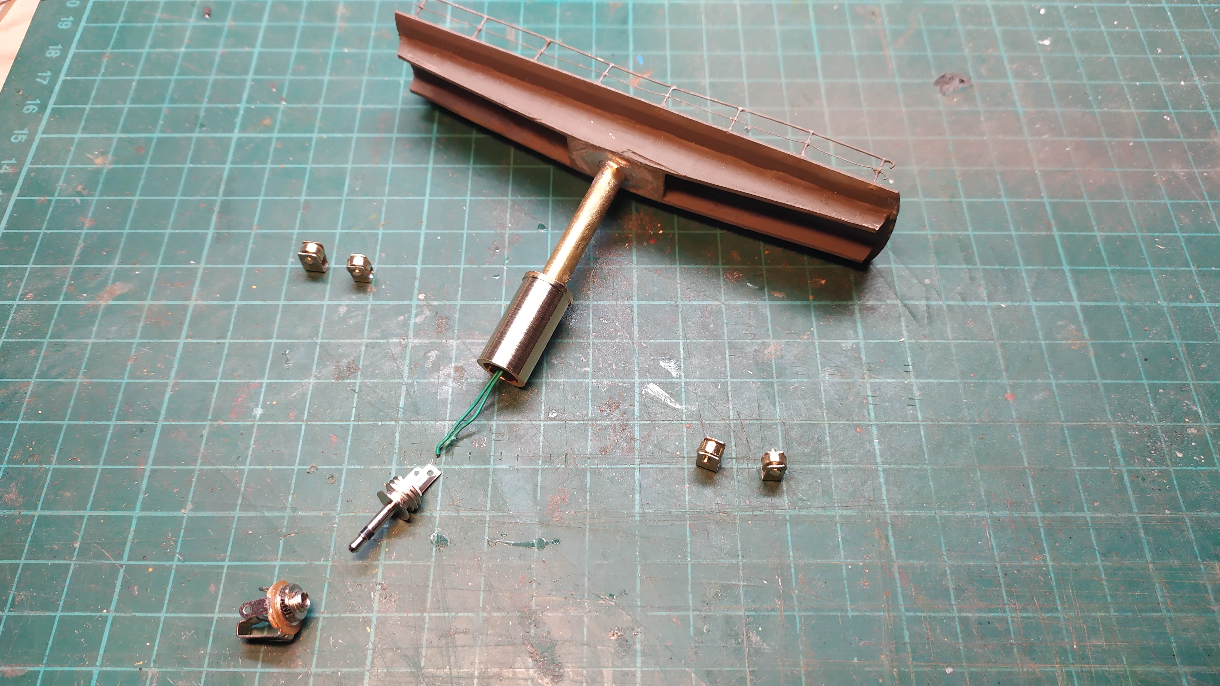

Motorizzazione e modifica del binario rotante:
Come prima cosa ho dovuto realizzare 4 piccole ruote in ottone da posizionare sotto il binario rotante della piattaforma.
Le ruote sono state realizzate al tornio ed i loro supporti sono ricavati da avanzi di lastrine di alpacca dello spessore di 0,3 mm oppotunamente sagomate e piegate.
Ogni suppotro con ruota è poi stato incollato sotto il binario rotante in corrispondenza della rotaia a forma circolare posta nella parte sottostante della struttura della piattaforma.
Qualche foto chiarisce meglio il lavoro:
Binario rotante, rote in ottone ed alpacca e particolari vari
Base della piattaforma con binario di appoggio
Binario rotante con icollati supporti con ruote
Nella prima foto si può notare anche un cilindro in ottone montato sul perno di rotazione del binario rotante atto ad ospitare l'accoppiamento elettrico formato da spinotti
jack da 2,5 mm per poter alimentare le rotaie durante la rotazione della piattaforma.
Vedremo meglio in seguito questa sezione del sistema.
