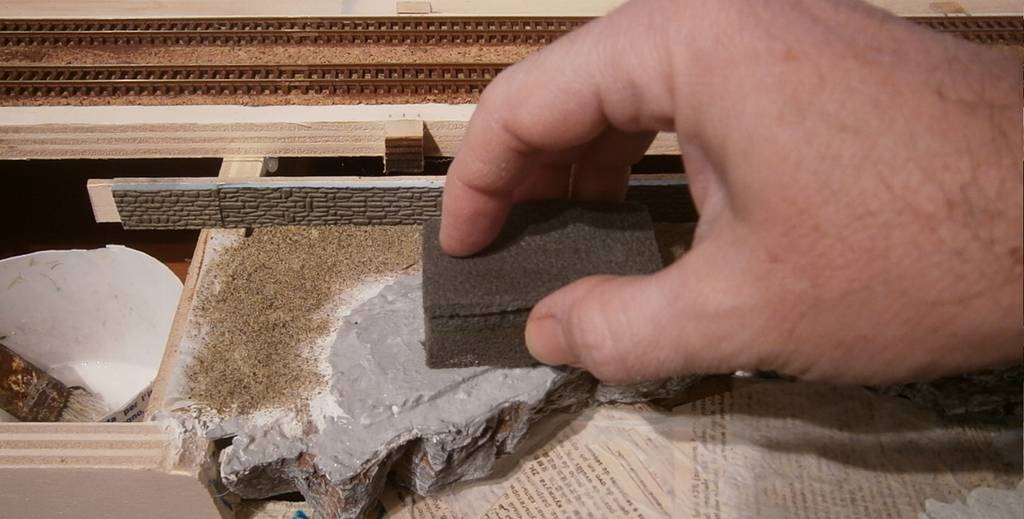

Nell'attesa di svelare l'arcano del "Torrente Sansone", posto gli ultimi aggiornamenti.

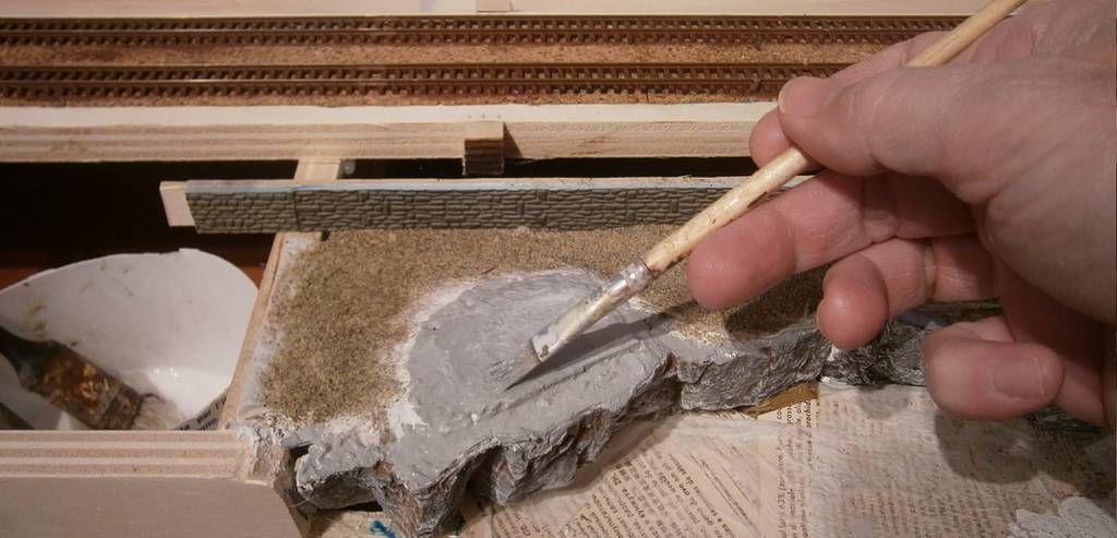

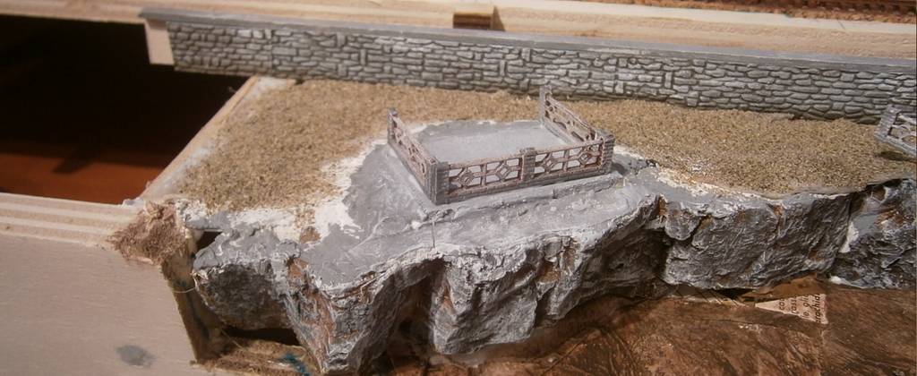

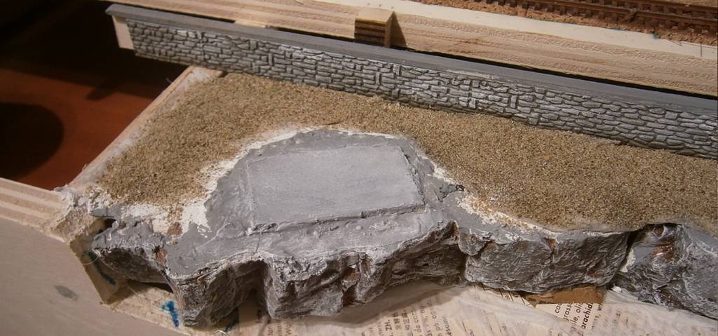

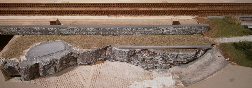

Colorata la base con la piazzuola del piccolo belvedere.
Sulla destra ci sarà un ulteriore punto panoramico che verrà protetto. Ho realizzato la base di cemento con un listello di legno alto 2mm (Ed, lo riconosci?).
Con il medesimo listello ho rifinito la parte superiore del muretto di contenimento.

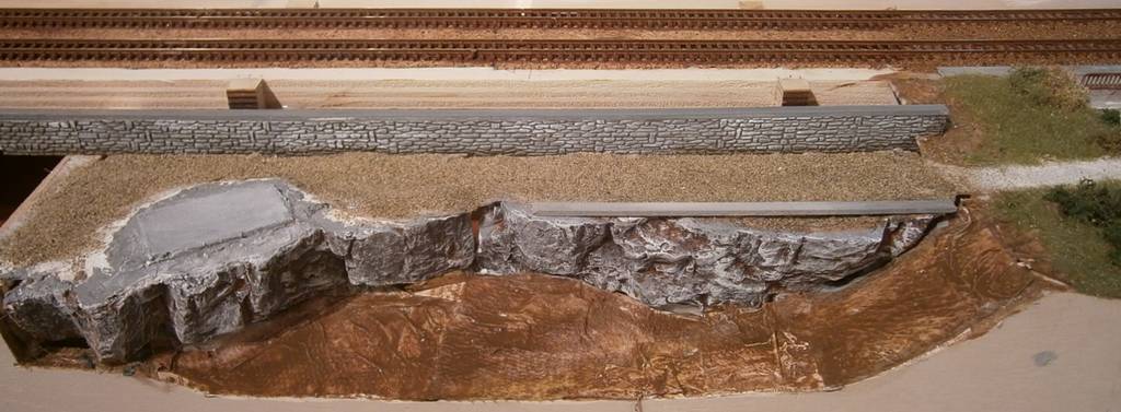

Viene data la base del terreno (marrone acrilico) nella parte antistante le pareti rocciose.

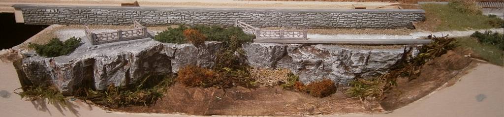

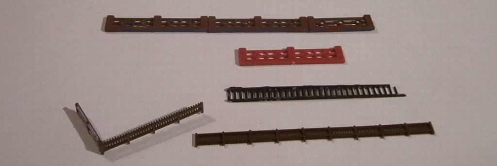

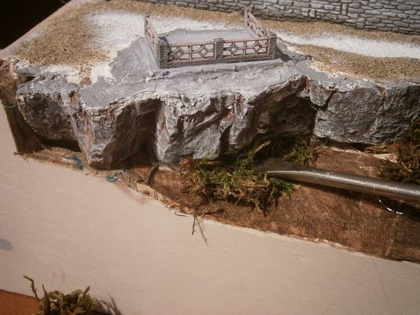

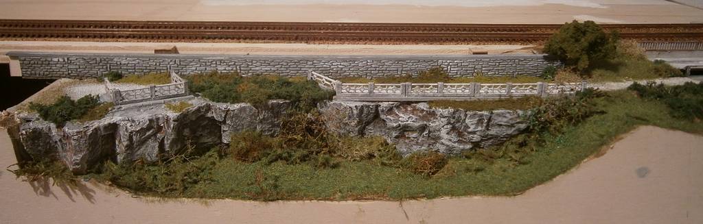

Le due aree del belvedere verranno protette da parapetti. Avevo diversi avanzi da vecchie scatole di montaggio in scala N e quello che mi pareva più adatto alla TT era quello che vedete nella foto di colore rosso. Li ho uniti e li ho dipinti di marrone. Bella la staccionata in legno (in basso nella foto) ma troppo piccola per la scala 1:120.
Dopo una sporcatura di grigio (colorazione provvisoria), ho provveduto alla sua posa.

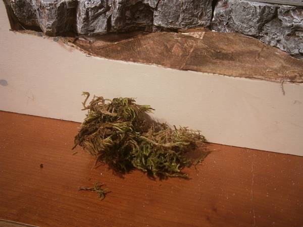

Ho quindi iniziato a posare la vegetazione. Ho utilizzato del comunissimo muschio per chiudere alcune zone. Il muschio non è un materiale particolarmente indicato ma, se opportunamente ricoperto, può aiutare a dare un buon realismo (a mio avviso).
Ho inserito anche alcuni licheni e la medesima vegetazione utilizzate per il torrente.
Ho anche inserito dei rami di Teloxis, alcuni secchi per simulare dei piccoli arbusti morti, altri con un leggero fogliame. Come si nota dalla successiva foto, ho inserito anche l'altro pezzo di parapetto per il belvedere.
Come vi sembra la coloritura dei parapetti del belvedere?
Così chiari non mi convincono al 100%.

Io lascerei i parapetti così, legano bene con le rocce. Un ottimo risultato complessivo.
Messaggi: 11309
Re: MODULO "KarTTodromo Capotreno Models"
#384 Messaggio da adobel55 »
Un ottimo lavoro Andrea.
Per i parapetti un grigio un po più scuro con sporcatura sul chiaro in alto e più sul nero in basso.
A mio gusto si intende.
Messaggi: 955
#385 Messaggio da Bigliettaio »
Complimenti mi pare veramente bello e soprattutto realistico!!
#386 Messaggio da dilan »
Veramente bella la coloritura delle rocce e del parapetto, tutto molto realistico.
Complimenti, sarà un magnifico modulo.
#387 Messaggio da Marshall61 »
Ottimo lavoro Andrea!!! per il parapetto lo lascerei chiaro così scurendolo solamente verso la base, per il corrimano (parte superiore), gli darei una passata a pennello asciutto con il sabbia chiaro....ma questo è a mio gusto personale.... :grin:

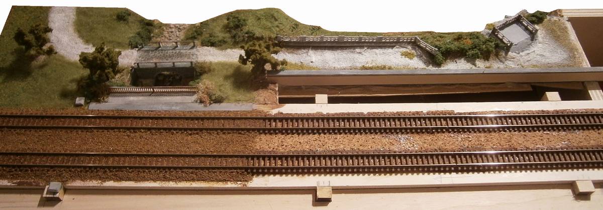

Grazie... Come un treno... non direi, me la sto prendendo comoda, come dico spesso, il modellismo è un hobby da gustare a piccole dosi.
E' per questo che cerco sempre di impegnare ogni centimetro quadrato e... presto arriverà il terzo settore, quello a sinistra...
Ho già un'idea ben precisa, voi cosa fareste?
Per la sporcatura procederò già domani, come mi avete suggerito, una leggera ritoccata credo vada data.

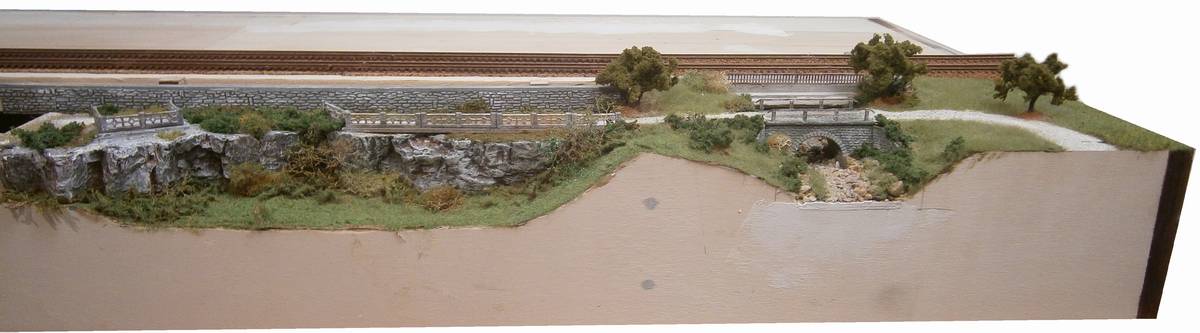

Approfitto per allegare un'inquadratura dal lato operatori. :wink:

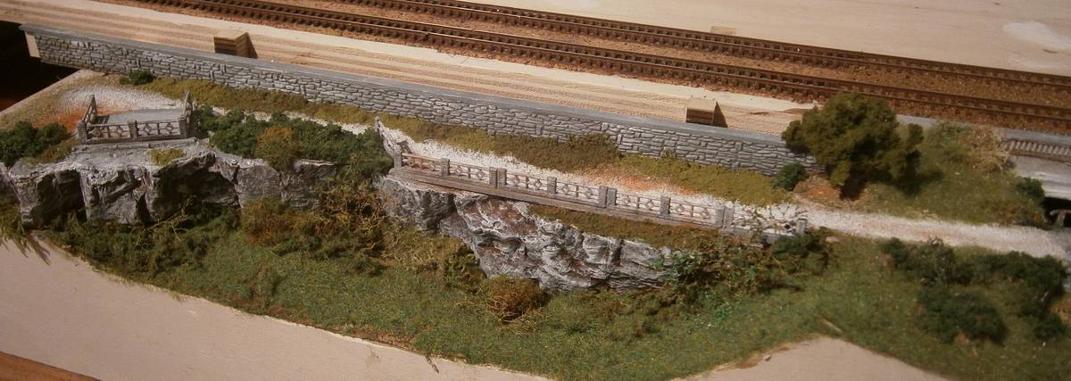

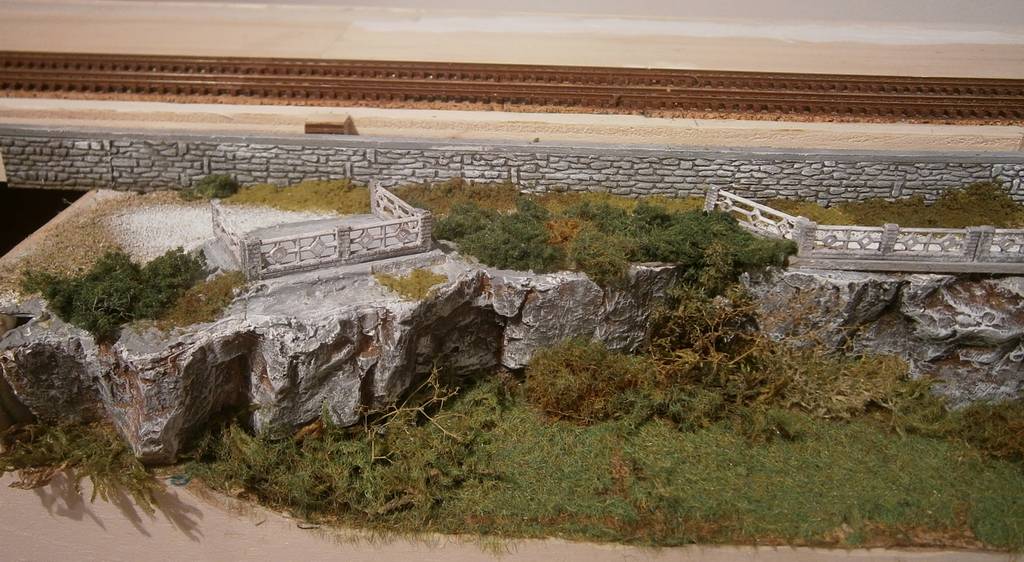

Ed ecco eseguita la sporcatura dei parapetti che risultavano troppo chiari.
Veduta dal lato destro.
Veduta frontale.
Che ve ne pare?
#396 Messaggio da cararci »
Bene, meglio sì.
