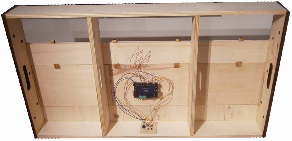

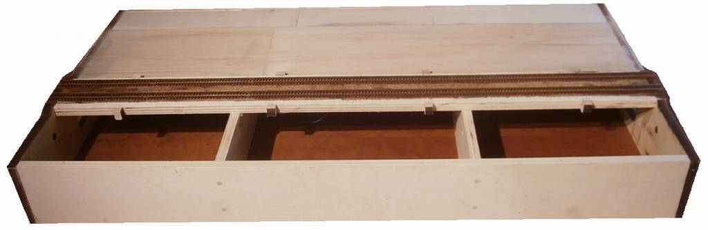

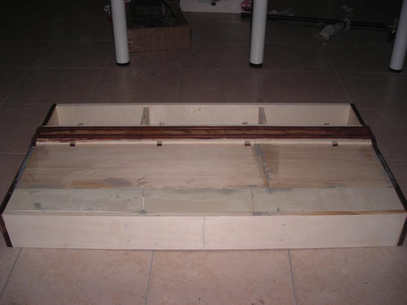

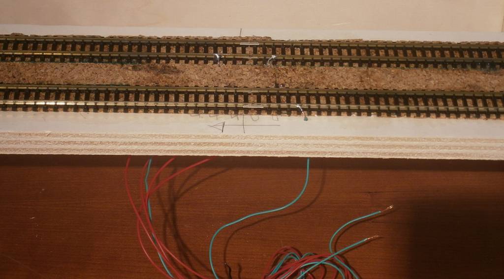

Approfitto di questo post per mostrare l'avanzamento lavori del moduo che attualmente si trova da me per l'installazione della scheda.
Modulo:
45,55 KB

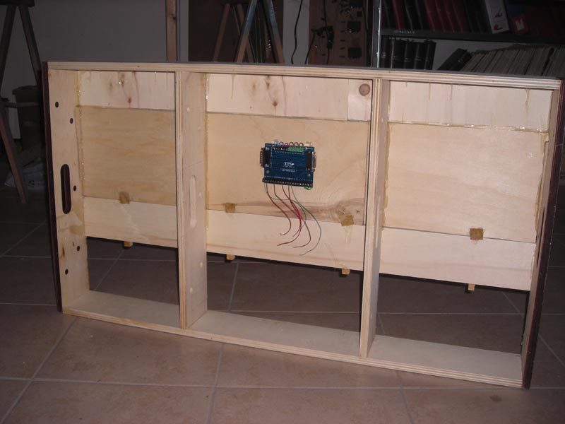

E' stato realizzato il piano di appoggio verso il lato operatore, attualmente è stuccato e necessita di levigatura.
Questo mi ha permesso di montare la nuova scheda di piena linea REV 2 sottoplancia, l'unica per ora funzionate.
Per volontà di Andrea non ho realizzato il piano sul lato osservatore.

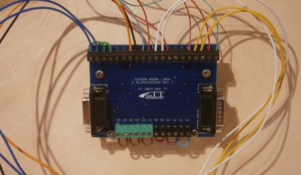

Scheda installata:
57,98 KB
Il paricolare evidenzia i 6 fili da collegare tra scheda e binari.

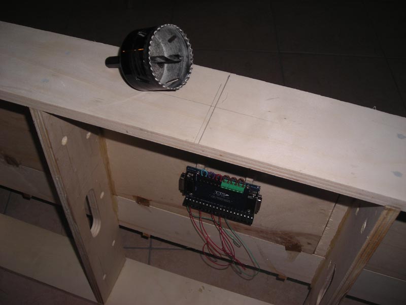

Manca ancora il pannello di alimentazione che conterrà anche il sezionamento SE + SI che verrà realizzato praticando un foro da 46 mm con una tazza dal lato operatore ed un pannello installato dall'interno che conterrà boccole e interruttore.
Lato operatore e tazza:

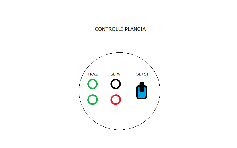

Il pannello di controllo della scheda:
Pannello:
7,53 KB
TRAZ e SERV sono le boccole per collegare gli alimentatori rispettivamente per la trazione dei treni e l'alimentazione dei sevizi, SE+SI è un interruttore bipolare che se azionato consentirà di alimentare il modulare con pìù trasformatori.
Tutte le nuove schede di piena linea prevedono questi collegamenti.

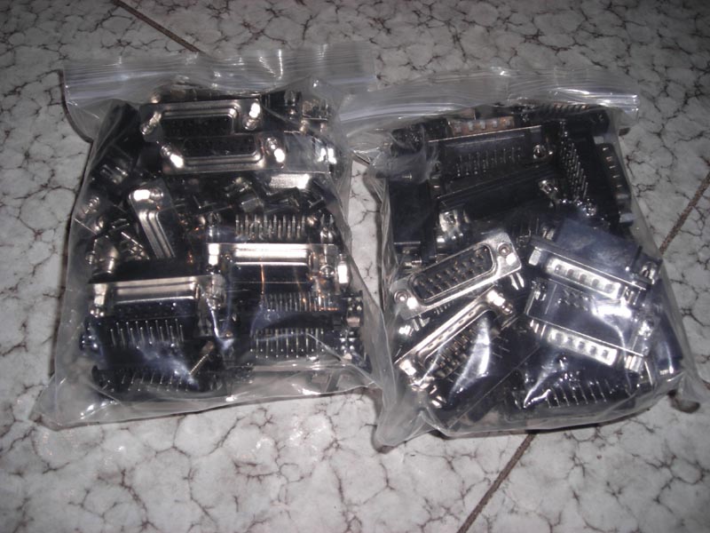

Oggi sono arrivati i 60 connettori per le condotte a 15 poli:
Dsub 15 poli m/f:
102,82 KB

La scheda di piena linea REV 2 viene collegata al pannello di controllo della scheda.
Inquadratura ravvicinata della scheda di piena linea REV 2.
Edimau

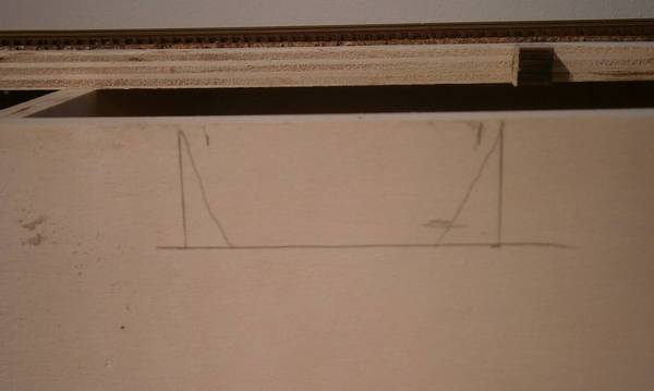

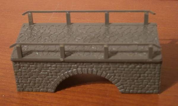

Ed ecco appunto ulteriori aggiornamenti.

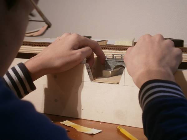

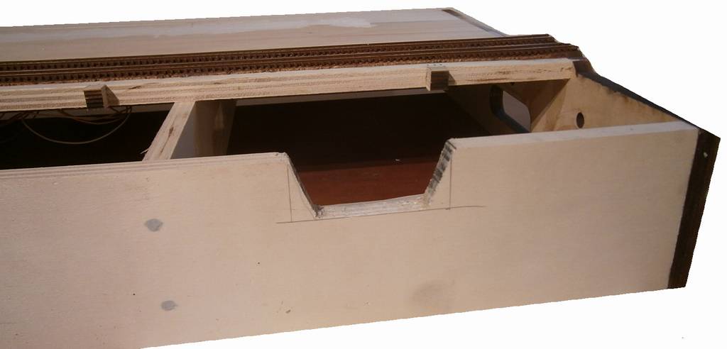

Io e Matteo abbiamo approfittato della giornata di festa per muovere un po' le mani.
Il lato spettatori è completamente in piano, per cui si è deciso di darle un po' di movimento. Nella parte destra, viene inserito un piccolo torrente con un ponticello avanzato da una vecchia scatola di montaggio.
Il ponticello grezzo e la parte del pannello frontale da incidere.
Matteo al lavoro con seghetto e lima.
La predisposizione ultimata.
La posa del ponticello successiva alla realizzazione del letto in compensato.
Alla prossima!
