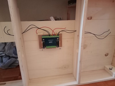

Ecco lo stato di avanzamento dei lavori del modulo "Parco eolico", sempre a piccoli passi visto il tempo a disposizione [104]
Dopo la posa dei binari ho installato la scheda di piena linea

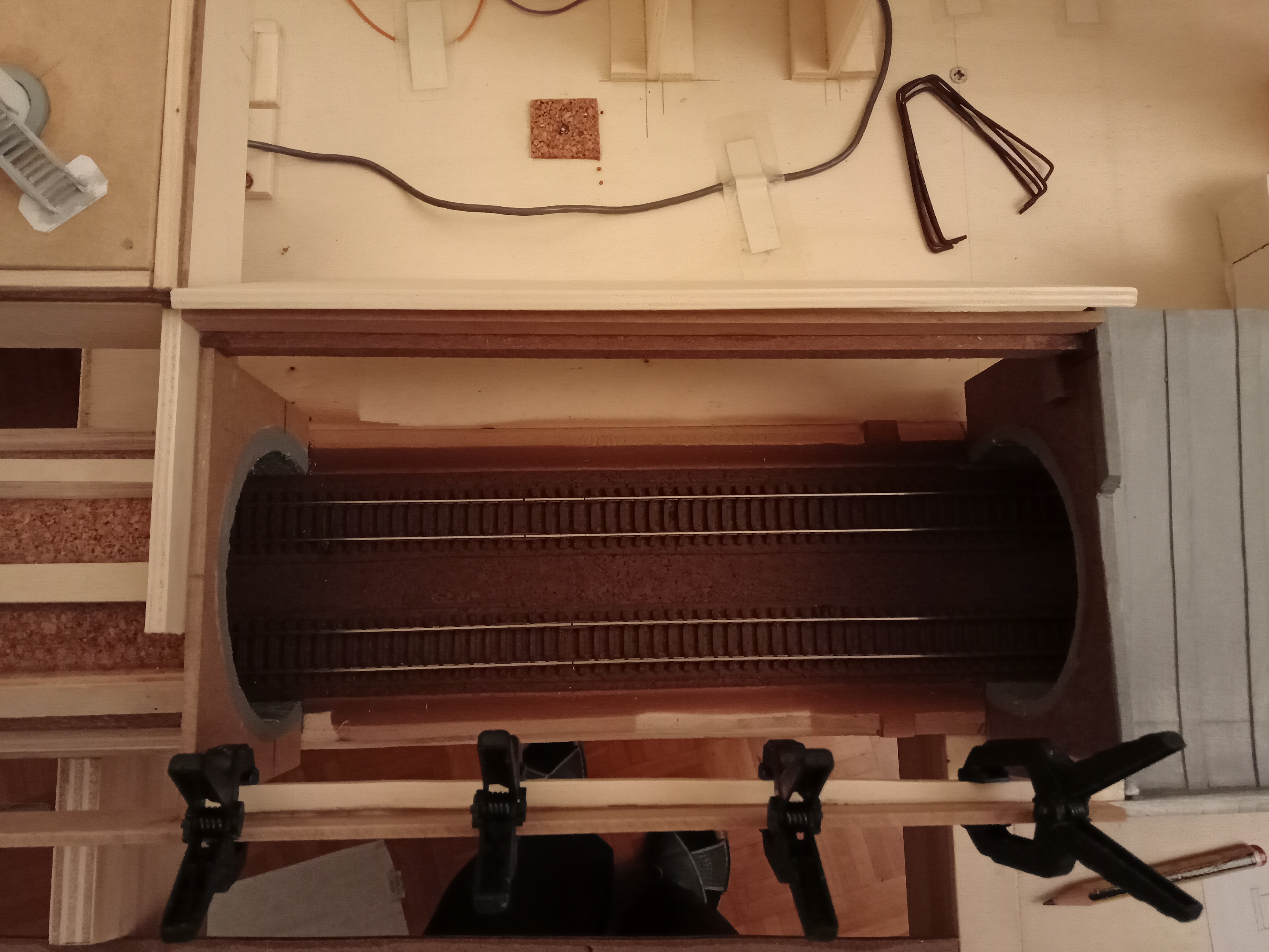

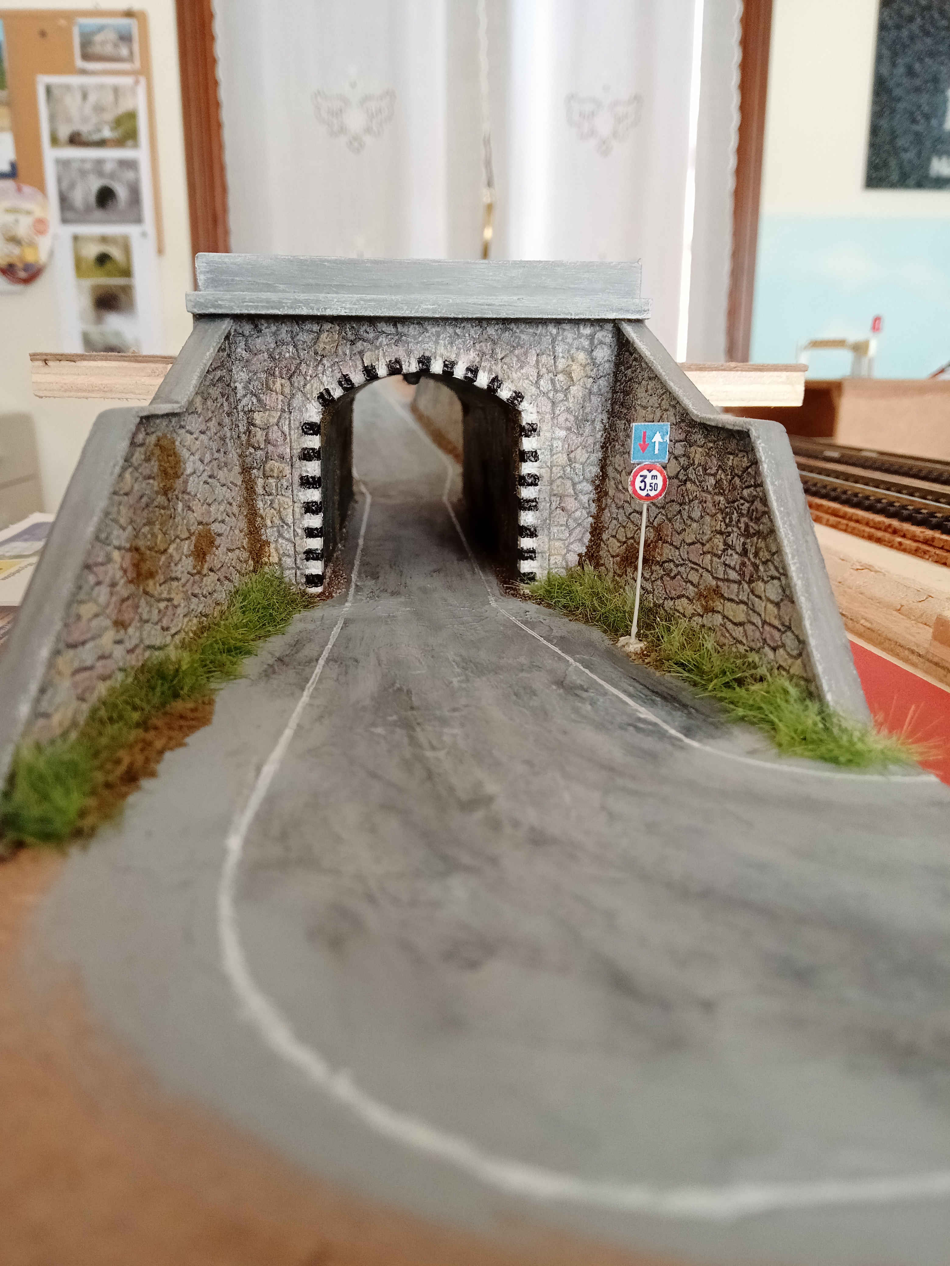

Ho completato e inserito il sottopasso, strada e muri di contenimento
Qui la vista dall'alto e...
...collaudo [98]

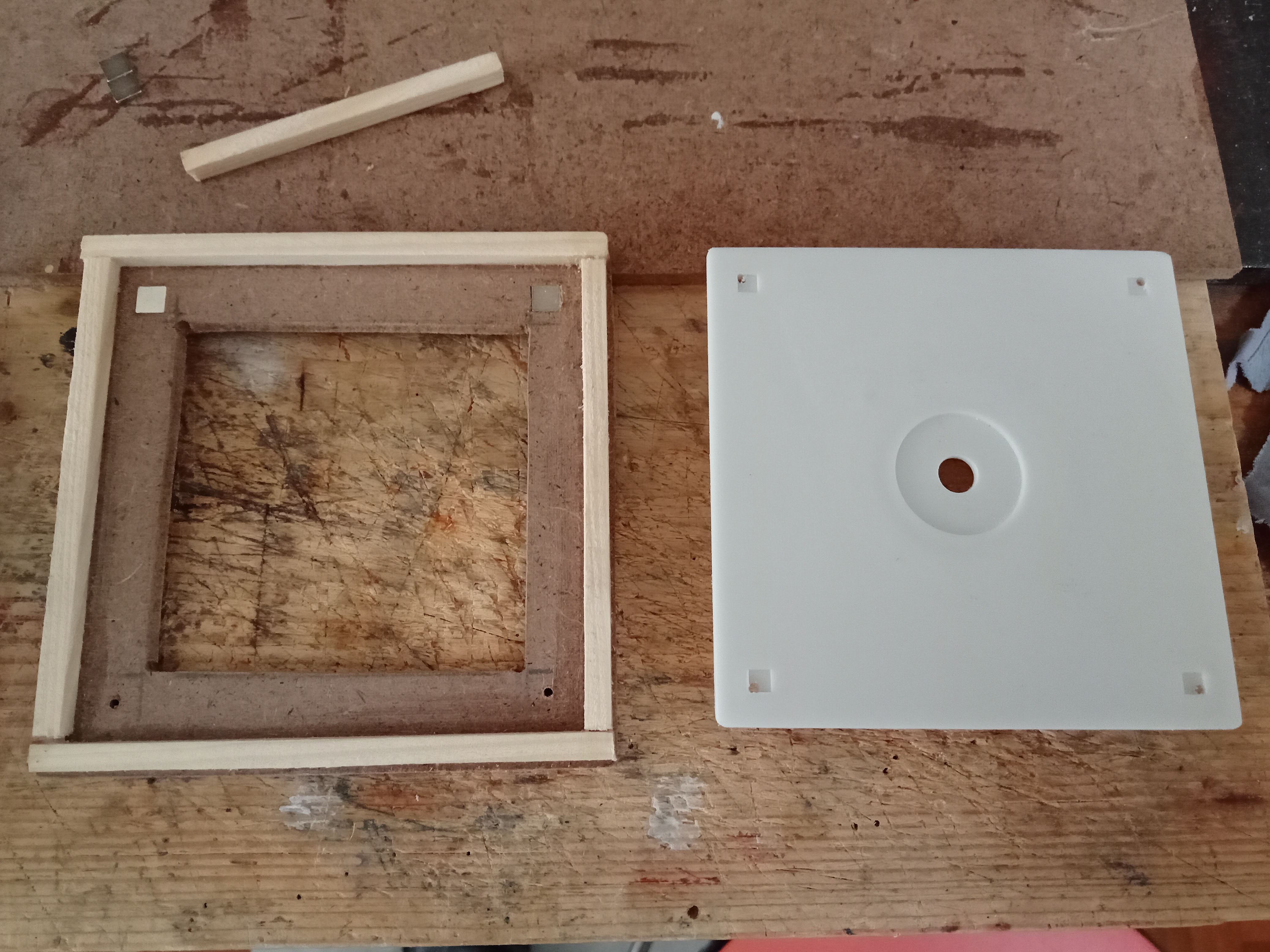

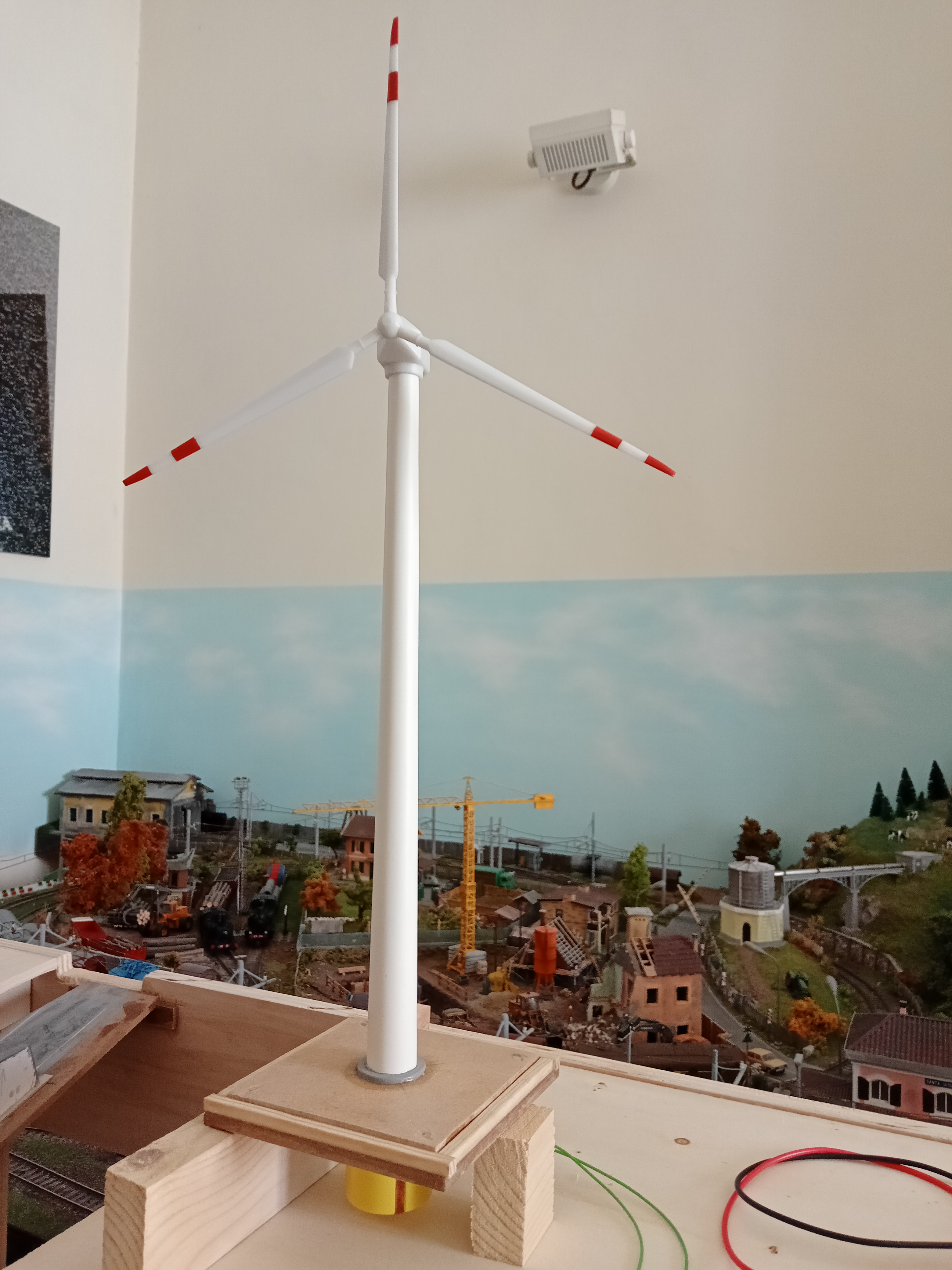

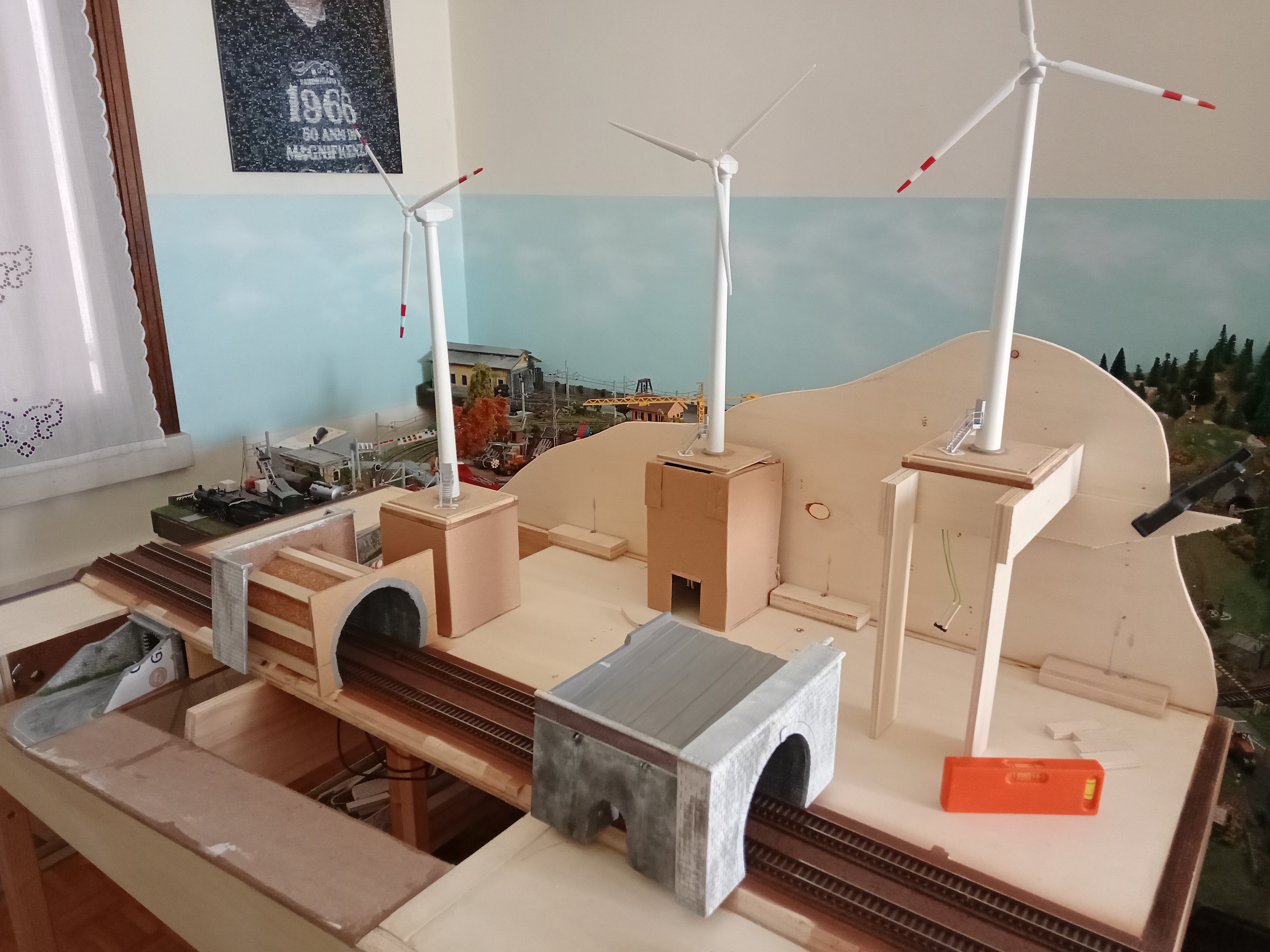

Ho preparato la base delle pale eoliche per renderle amovibili (come mi è stato suggerito), usando delle piccole calamite per tenerle salde in sede

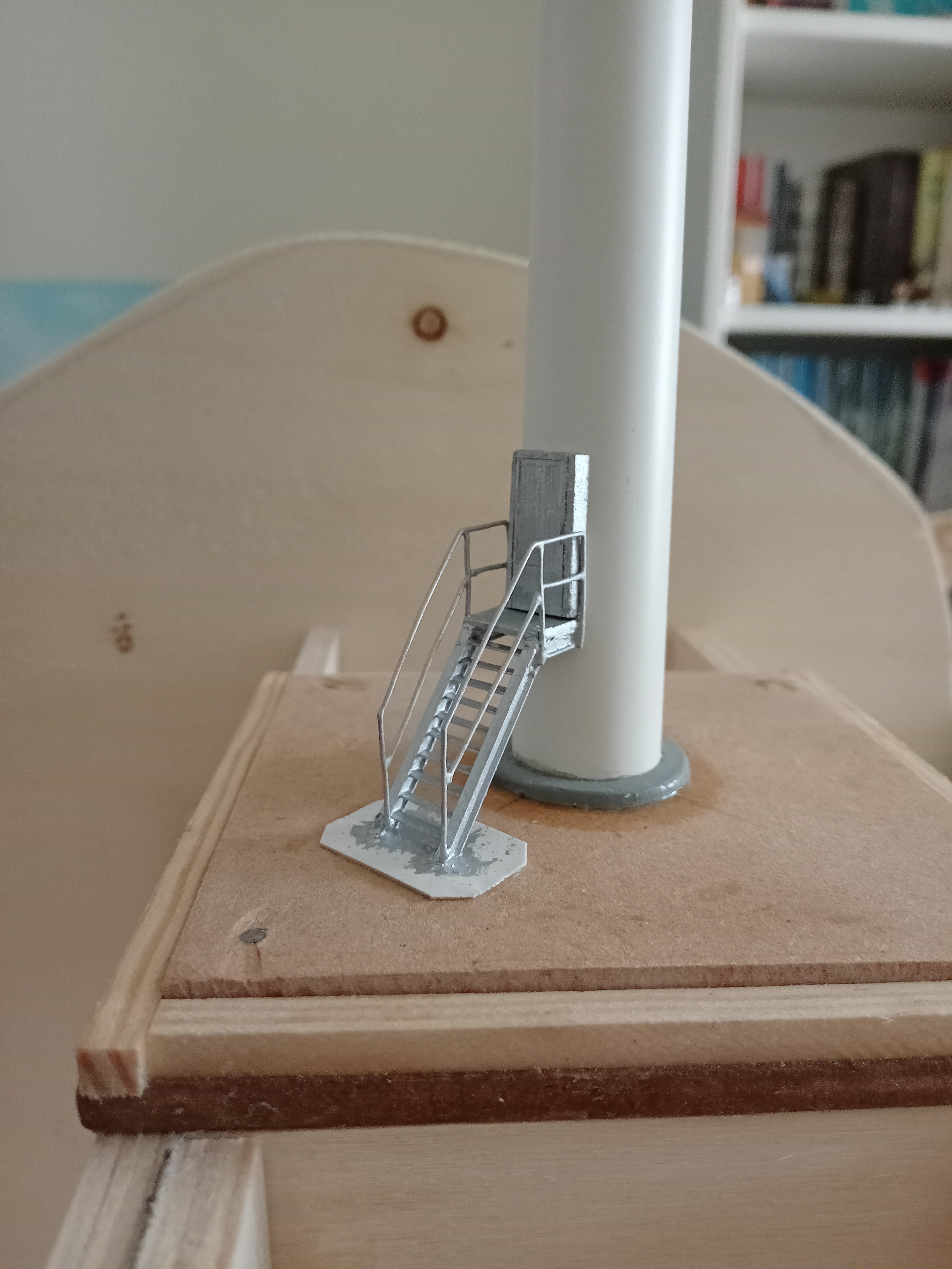

Ho aggiunto alla base di ogni torre una scaletta (come al vero) autocostruita per aggiungere un po' di realismo, le pale eoliche sono in scatola di montaggio FALLER e hanno bisogno di qualche adattamento per renderle più realistiche

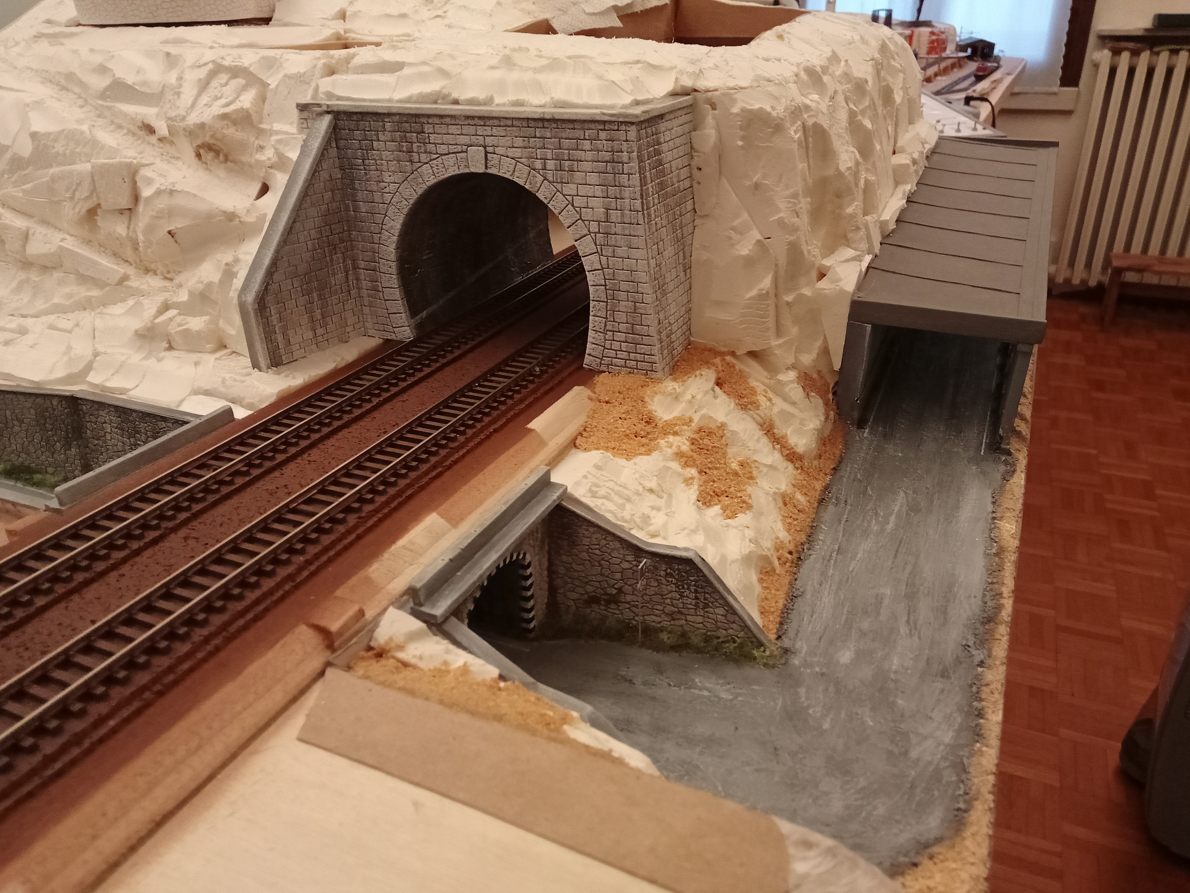

Fase di studio per la collocazione e primo abbozzo della montagna...
...che comincia a prendere forma

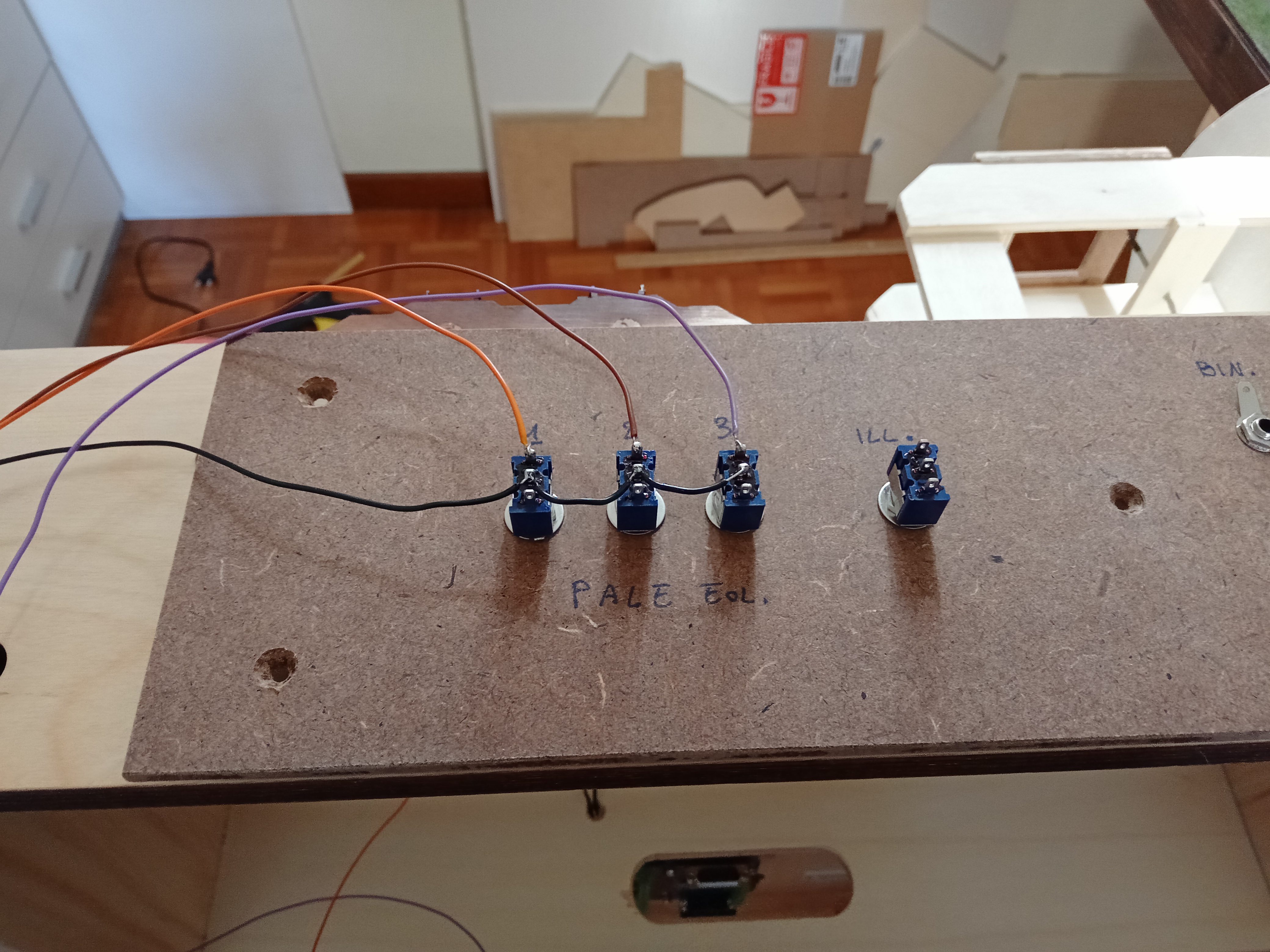

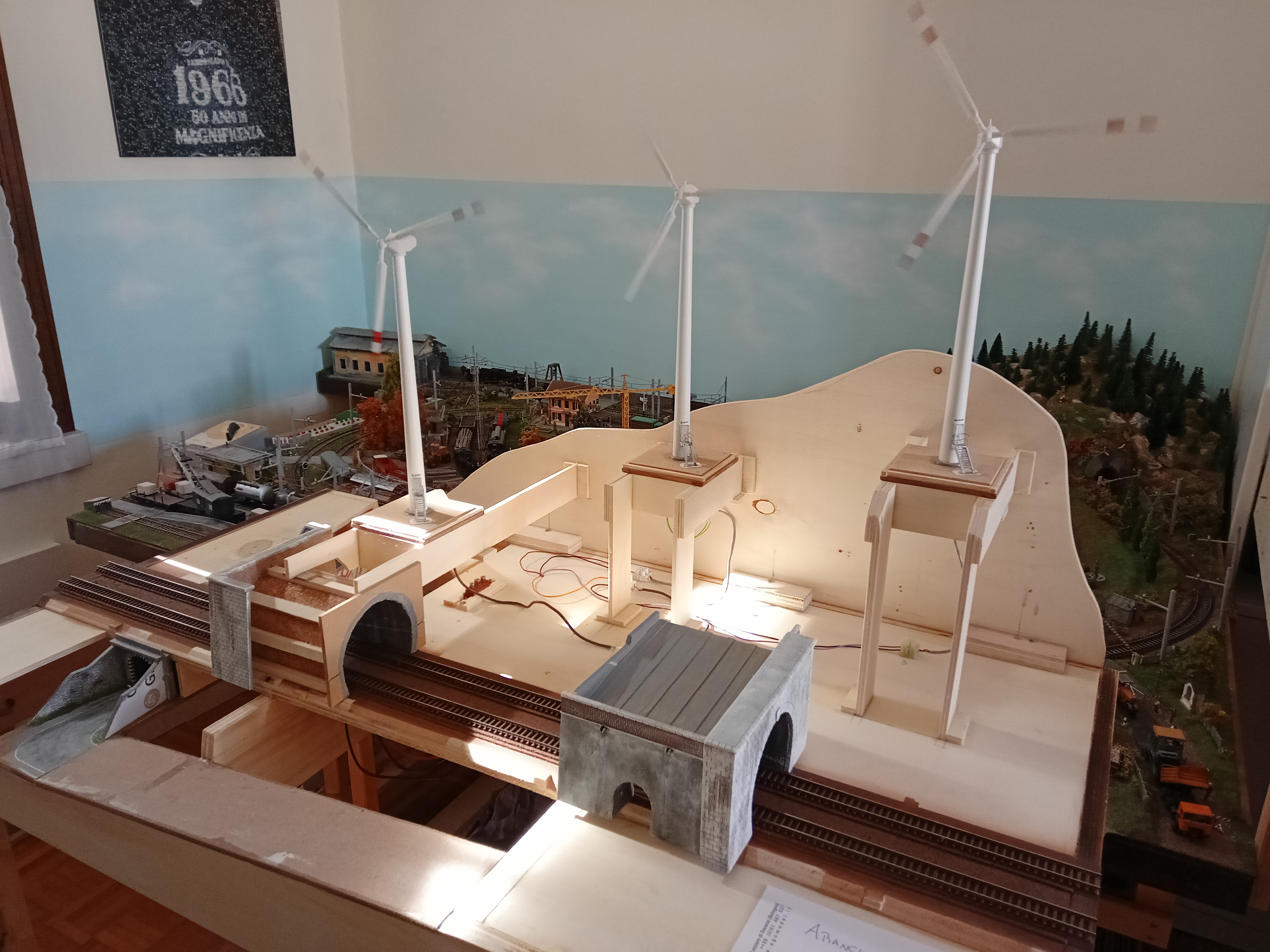

Ogni pala è comandata singolarmente da un interruttore posto sul lato operatore
Le tre pale nella loro sede definitiva e portali della galleria inseriti
La prossima fase prevede il completamento della montagna, ispirandomi al tratto di linea del Brennero che attraversa la Val d'Adige in località Ceraino, caratterizzata da pareti rocciose molto ripide

Sì certo Roberto, sto pensando ad un paio di soluzioni per rendere accessibile la galleria, sia per eventuali deragliamenti sia per agevolare la pulizia dei binari, potrei lasciare una apertura per entrare dal basso oppure prevedere una specie di coperchio nascosto nel paesaggio da poter aprire nella parte superiore della galleria...

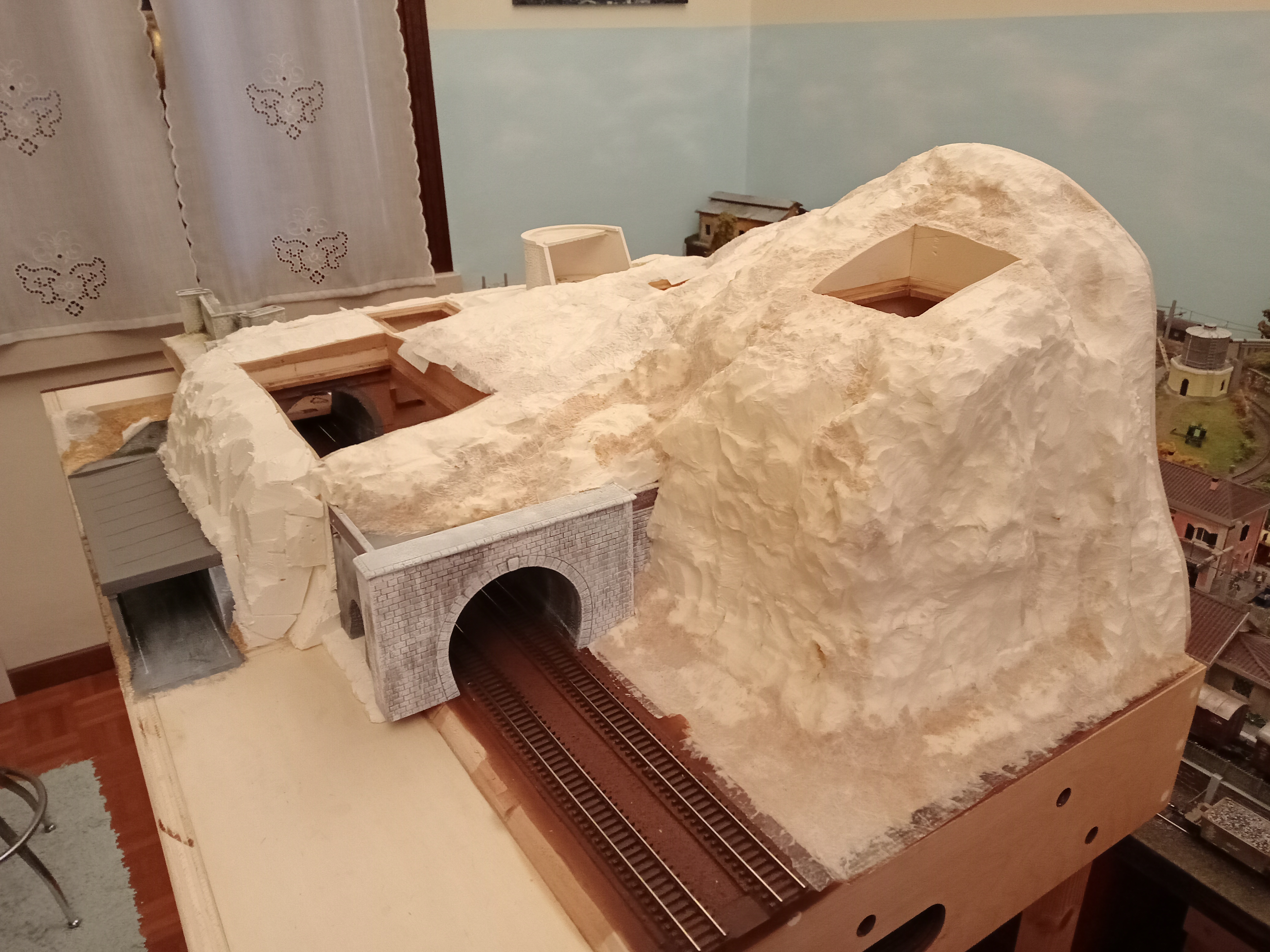

La costruzione della montagna...

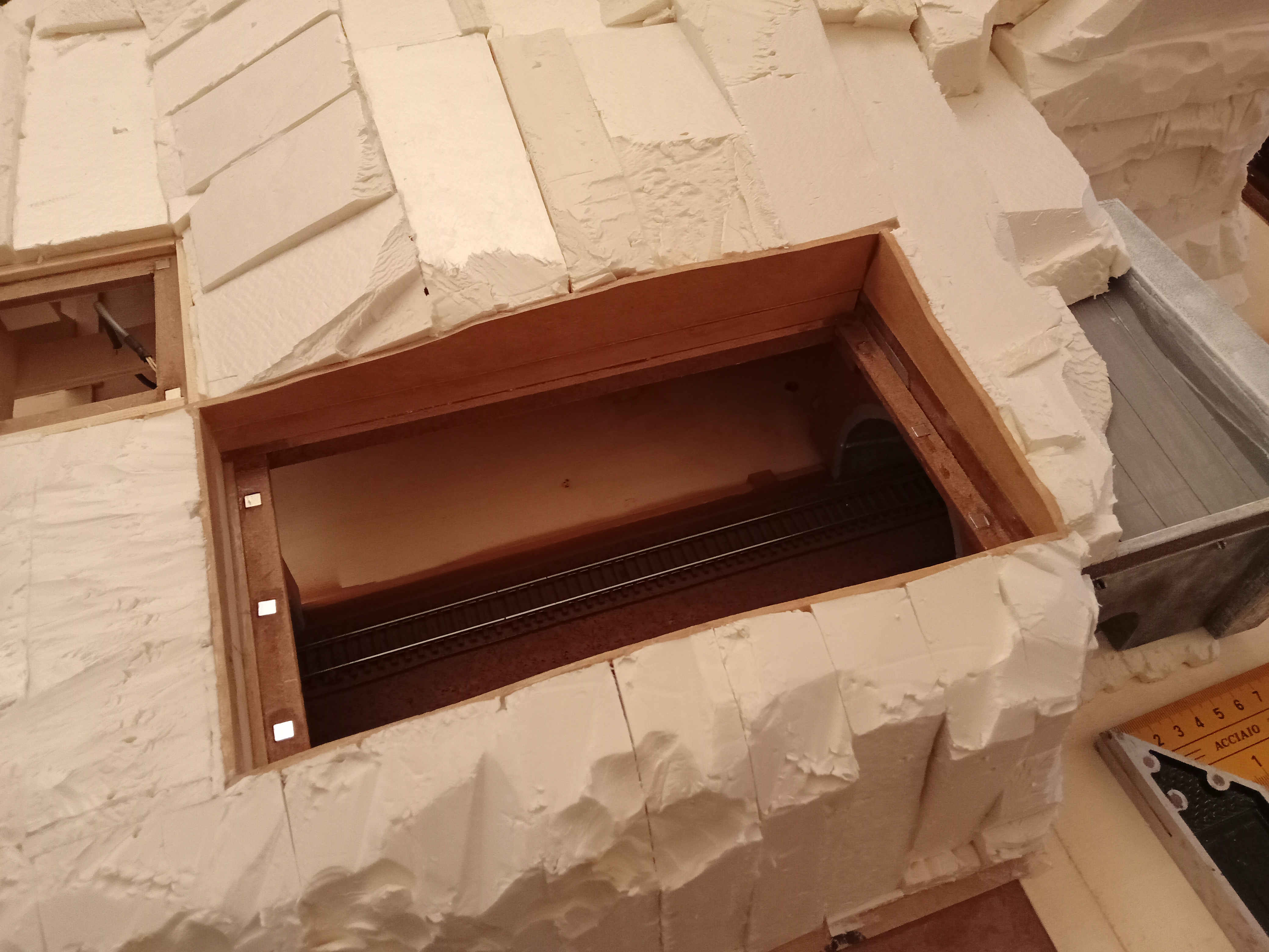

Al di sopra della galleria ho pensato di realizzare una apertura mobile per ispezione, pulizia, eventuali deragliamenti...

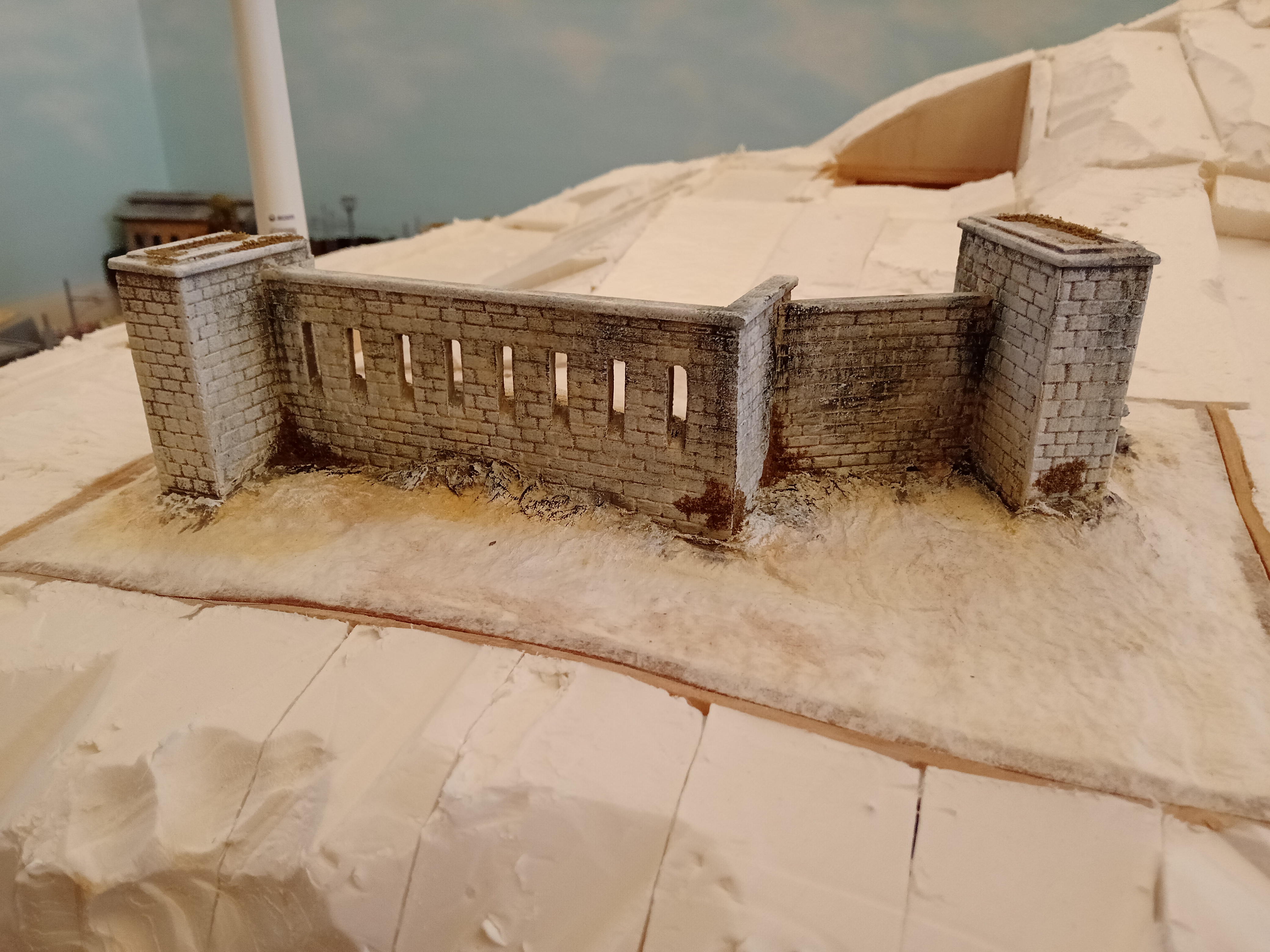

Ecco come appare: le rovine di una fortificazione Asburgica saranno utili come "maniglia" per l'eventuale apertura e chiusura, questa specie di botola rimane in sede grazie ad alcune micro calamite
Qui in fase più avanzata di realizzazione

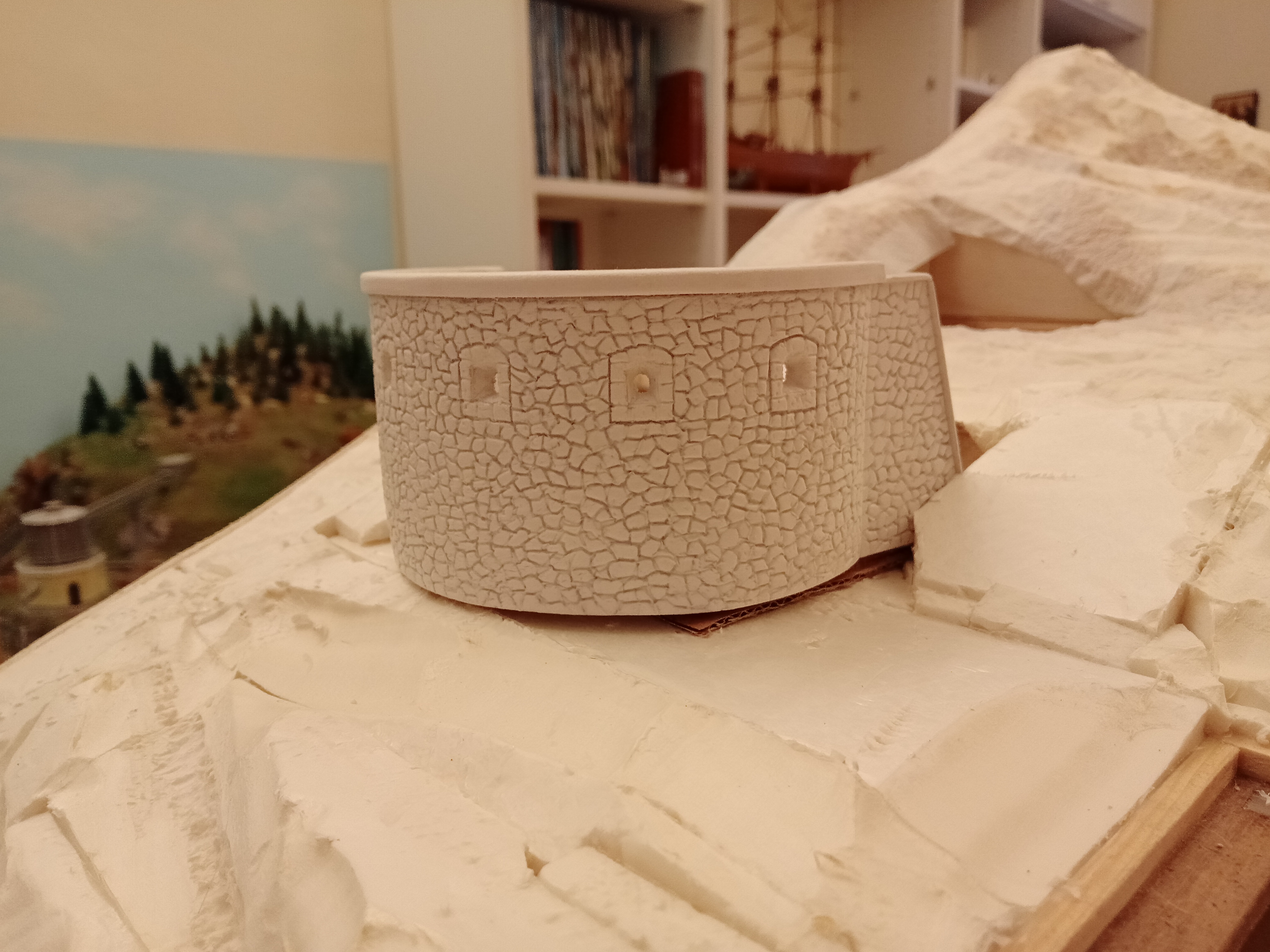

Ho pensato anche di aggiungere sulla montagna, che domina la valle, una "torricella" per arricchire la scena
La montagna prende forma (realizzata con strati di polistirene, tagliato con cutter e sagomato con saldatore a stagno, successivamente ricoperto con strati di carta da cucina e colla vinilica diluita

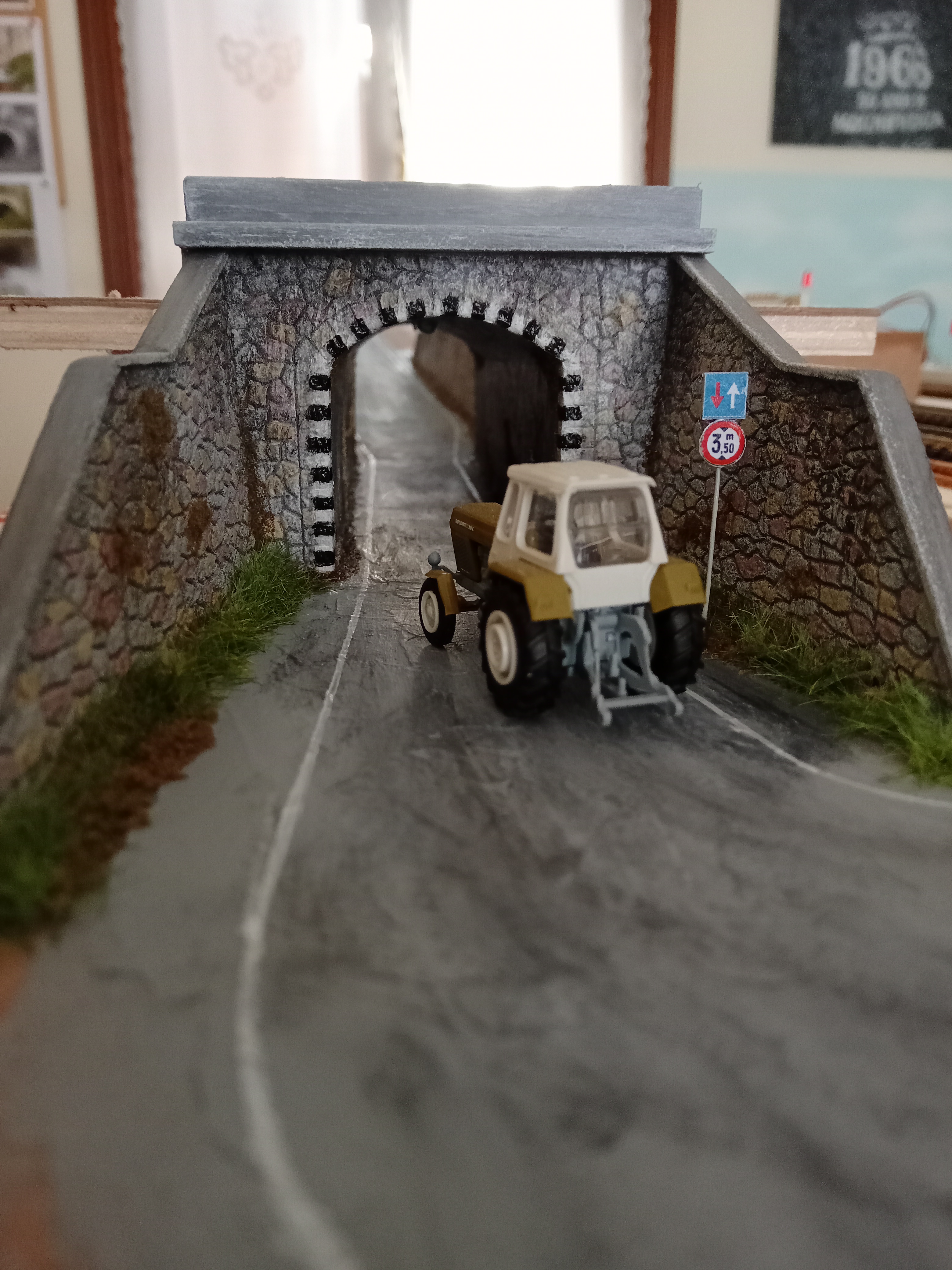

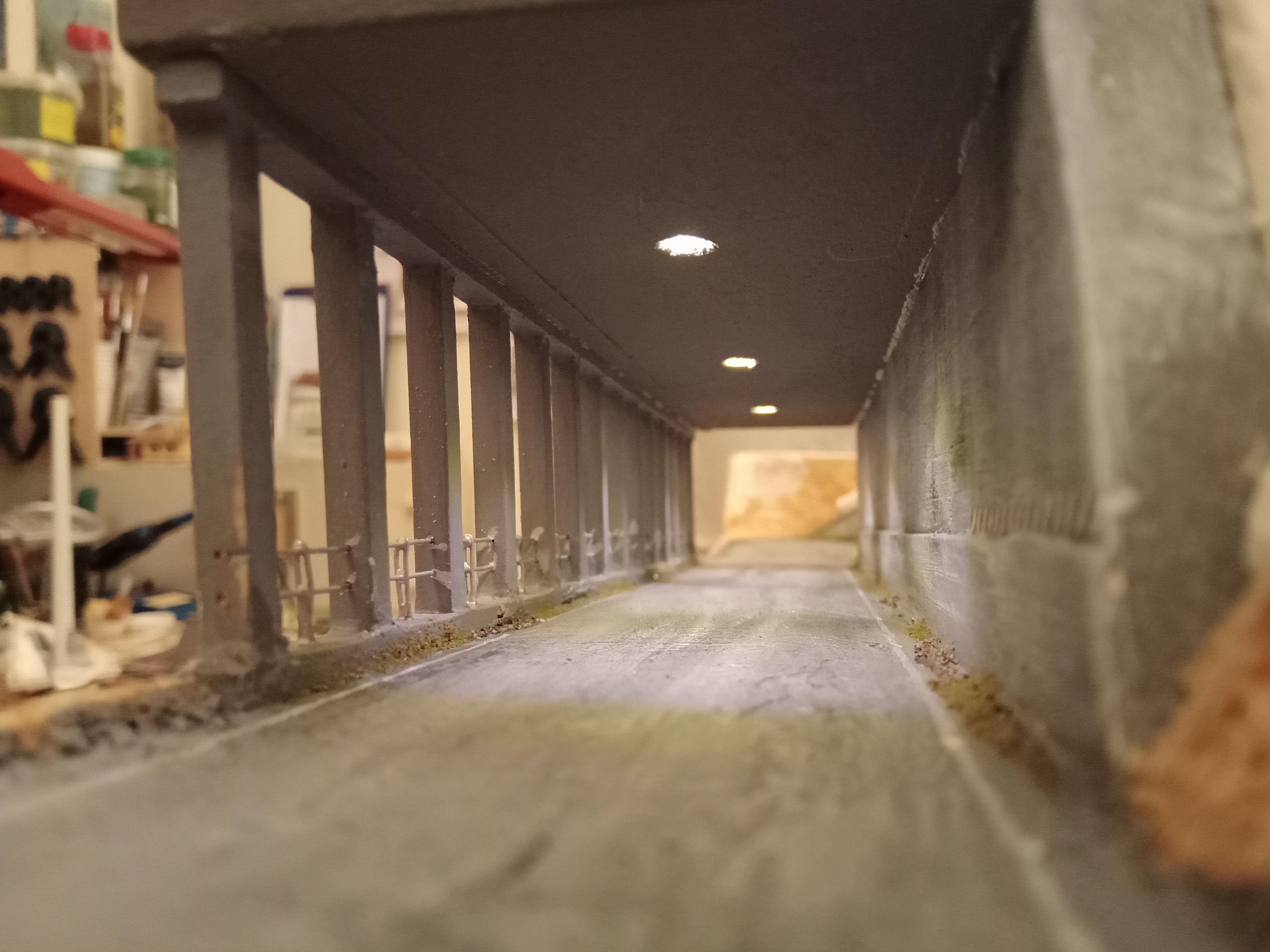

Sulla strada che porta al sottopasso ho aggiunto una galleria paramassi...
...dotata di illuminazione con microled
Le pale eoliche sono completate e funzionanti, alimentate a 9 v in alternata, qui l'alimentatore (trovato che nelle cose vecchie e sempre utili) sotto il modulo nella posizione di trasporto
