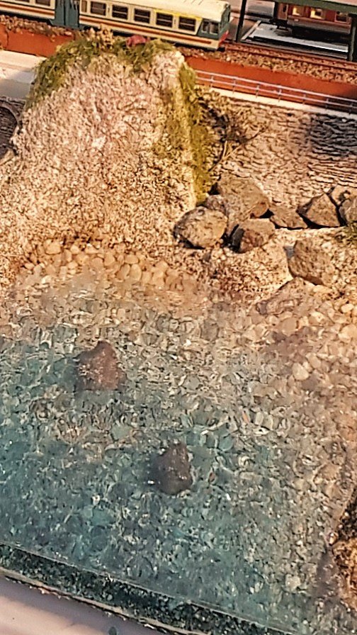

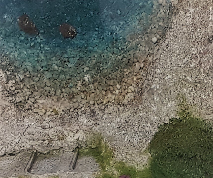

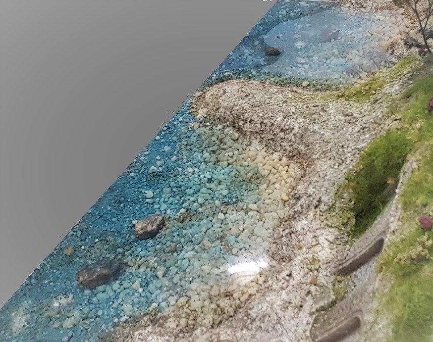

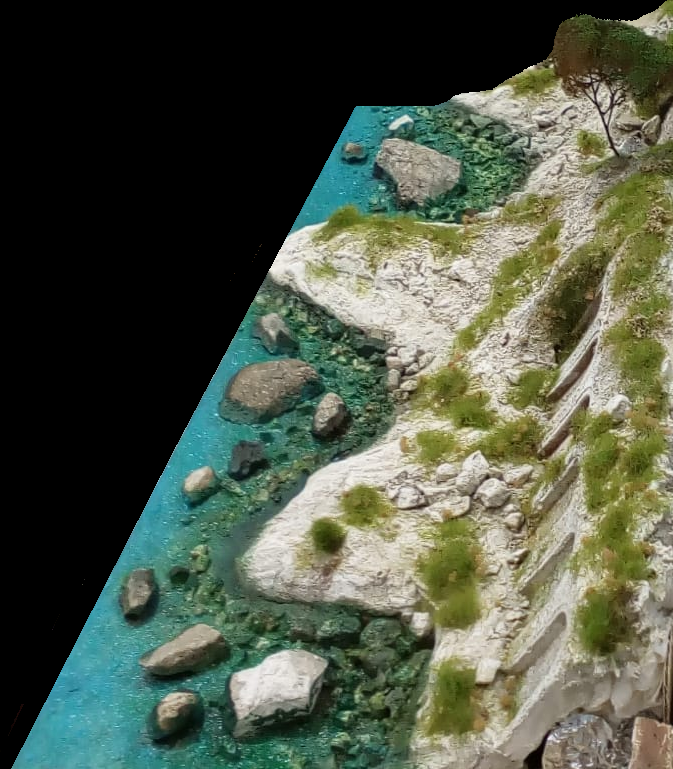

#1 Messaggio da AXEL »

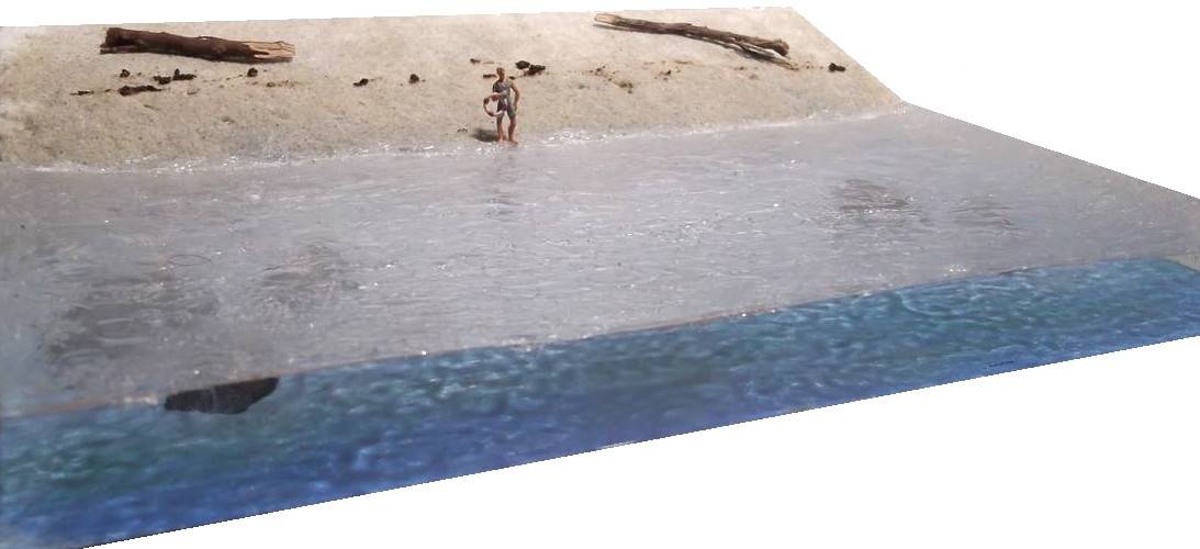

Ancora in fase di sperimentazione e ottimizzazione...
Messaggi: 5163
Età: 61
Re: Mare mare...
Sembra proprio di percepire la trasparenza di un mare "cristallino", complimenti!
Io non sono pratico nella realizzazione di tali artifizi scenici e spesso mi affido alla mano d'opera altrui. Spero ci svelerai la tecnica usata per fare codesta scenografica scenetta [99] [102]
Messaggi: 1106
Città: belgioioso
Re: Mare mare...
#3 Messaggio da robiravasi62 »
Come sempre BELLISSIMO!!! maestro degli abissi!!!
Messaggi: 2876
Re: Mare mare...
#4 Messaggio da AXEL »
Grazie ragazzi!!!
E' una mia vecchia tecnica.Ho però attuato delle migliorie, ma è ancora tutto in fase sperimentale.
Fondale realizzato con vera sabbia e vere pietre di varia pezzatura, successivamente dipinte con colori ad acqua molto diluiti.La superficie del mare è un foglio di acetato, dove con l'ausilio di un piccolo pennello piatto ho provveduto a spennellare delle piccole quantità di silicone trasparente.Sul silicone asciutto ho poi dato una generosa mano di un plastificante lucido trasparente.La roccia è in gesso, modellato sul posto su di una base di polistirolo sagomato.
Messaggi: 23665
Re: Mare mare...
#5 Messaggio da Andrea »
Complimenti Alex, la tecnica è questa, giusto?
http://www.scalatt.it/bottega%20plastic ... ondale.htm

Davvero notevole la riproduzione del mare, ogni volta sempre meglio!!!

Andrea ha scritto: sabato 6 ottobre 2018, 13:04 Complimenti Alex, la tecnica è questa, giusto?
Esatto Andrea!!! :D

Semplicemente.... grandioso !! Sembra quasi di sentire anche il vocio del mare. Saluti. Egidio. [51]

Alex la tua tecnica sta diventando sempre più raffinata, la parte del arenile roccioso con questa nuova lavorazione è ancora più in scala oltre ad avere un ottimo effetto realistico.
Non sembra un plastico!
Messaggi: 11307
Re: Mare mare...
#11 Messaggio da Fabrizio »
L'effetto è molto buono, realistico. I colori rendono molto bene. E' sicuramente una buona tecnica e le ultime affinazioni rendono bene. Molto bene sopratutto per l'uso di materiali economici d'uso corrente, sono convinto che spesso non sia necessario spendere per prodotti costosi da modellismo. Questa ne è la prova.

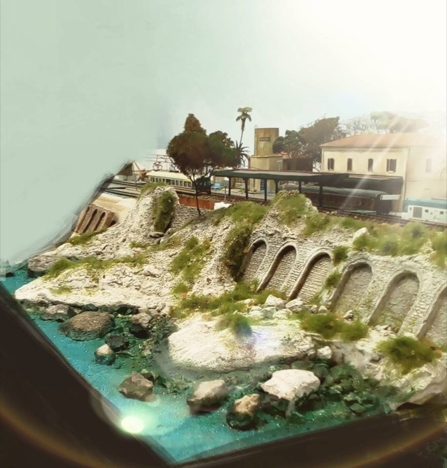

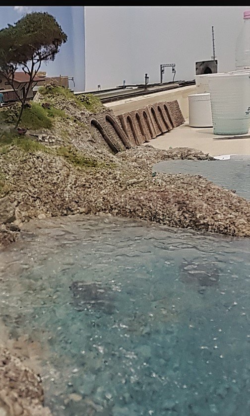

Altro esperimento per ricreare un fondale marino abbastanza roccioso...Tutto in gesso e qualche pietruzza vera...

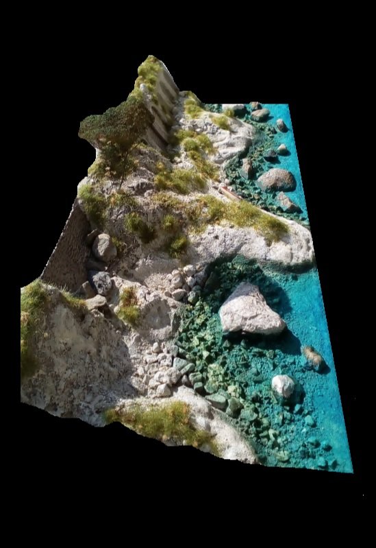

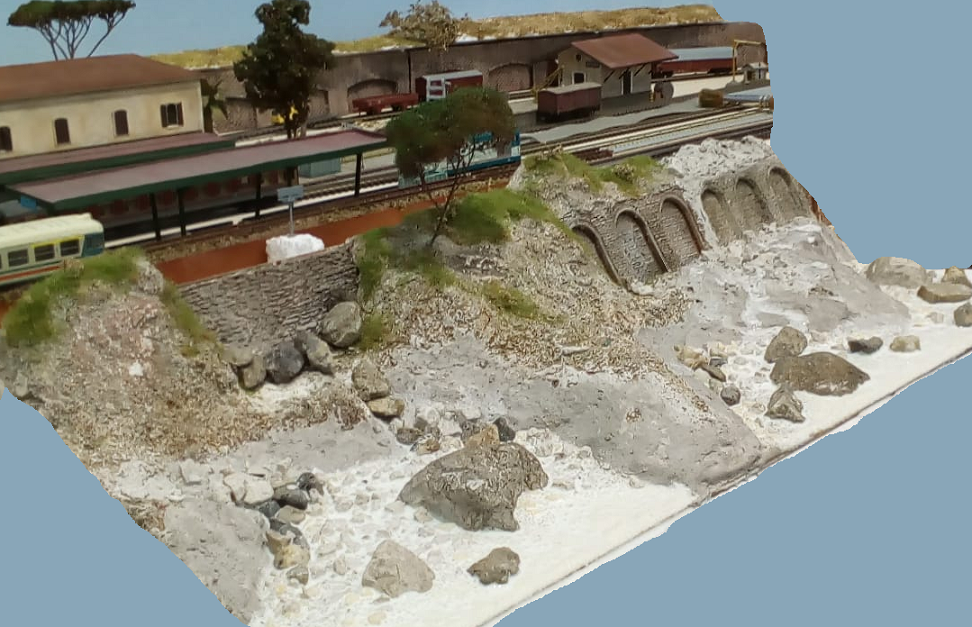

#15 Messaggio da AXEL »

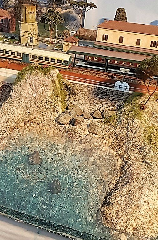

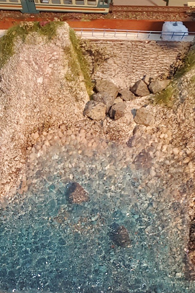

Altre prove per riprodurre fondali rocciosi (manca ancora la riproduzione dell'acqua)

Direi che stai procedendo molto bene!!!

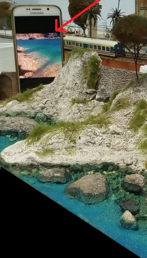

Per i colori del mare, mi attengo a foto del mare vero!
