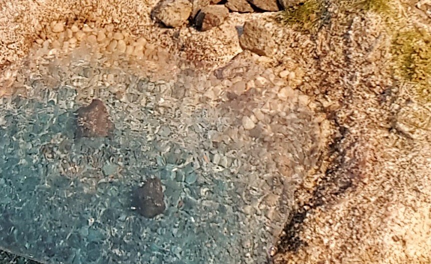

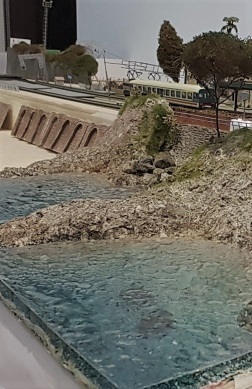

Ancora in fase di sperimentazione e ottimizzazione...
Messaggi: 5300
Re: Mare mare...
Sembra proprio di percepire la trasparenza di un mare "cristallino", complimenti!
Io non sono pratico nella realizzazione di tali artifizi scenici e spesso mi affido alla mano d'opera altrui. Spero ci svelerai la tecnica usata per fare codesta scenografica scenetta [99] [102]

Grazie ragazzi!!!
E' una mia vecchia tecnica.Ho però attuato delle migliorie, ma è ancora tutto in fase sperimentale.
Fondale realizzato con vera sabbia e vere pietre di varia pezzatura, successivamente dipinte con colori ad acqua molto diluiti.La superficie del mare è un foglio di acetato, dove con l'ausilio di un piccolo pennello piatto ho provveduto a spennellare delle piccole quantità di silicone trasparente.Sul silicone asciutto ho poi dato una generosa mano di un plastificante lucido trasparente.La roccia è in gesso, modellato sul posto su di una base di polistirolo sagomato.

#5 Messaggio da Andrea »
Complimenti Alex, la tecnica è questa, giusto?
http://www.scalatt.it/bottega%20plastic ... ondale.htm

Andrea ha scritto: ↑sabato 6 ottobre 2018, 13:04 Complimenti Alex, la tecnica è questa, giusto?
Esatto Andrea!!! :D
