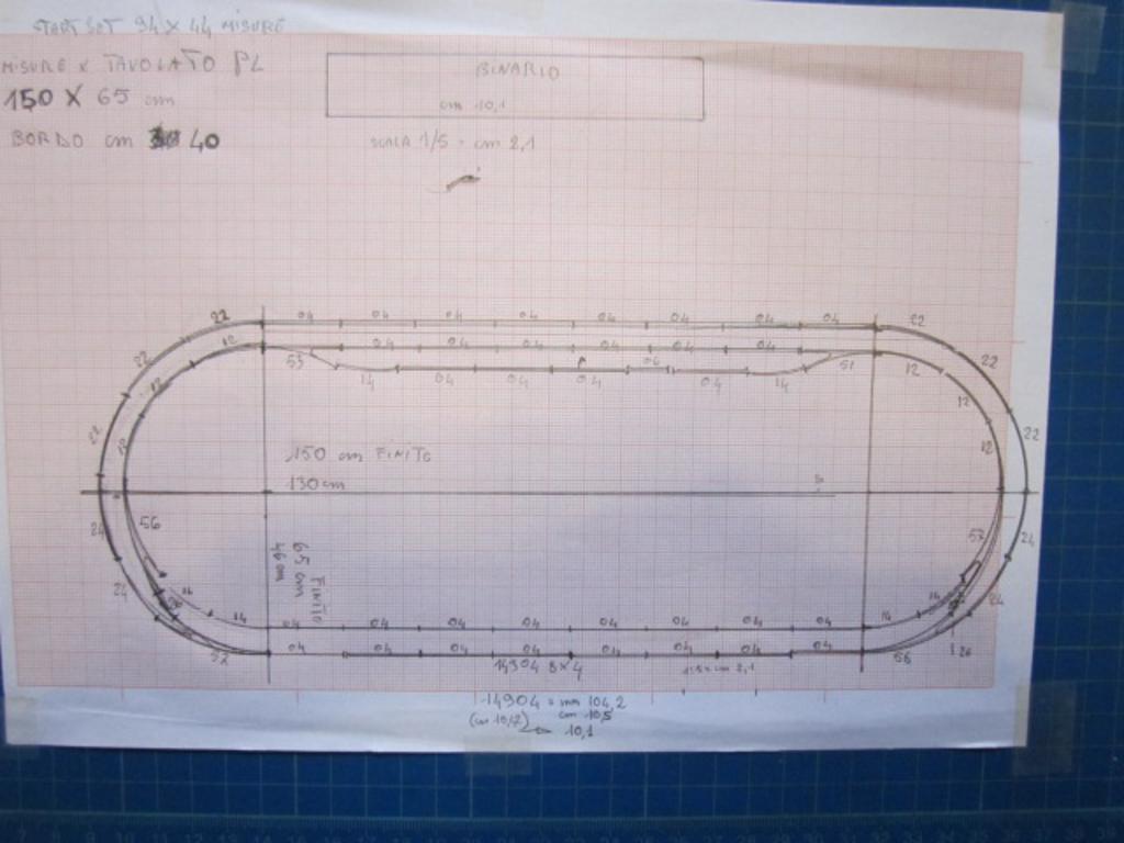

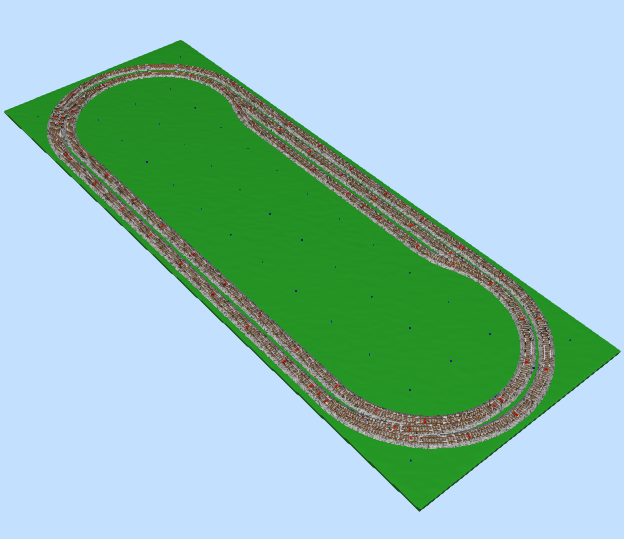

Provo a mettere la foto del tracciato purtroppo sono totalmente negato ad utilizzare Scarm o simili programmi per disegnare tracciati, se qualcuno se la sente di disegnarlo e poi postarlo liberissimo e lo ringrazio.
Roby

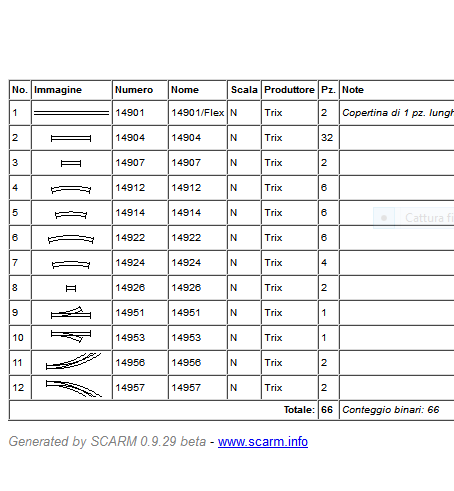

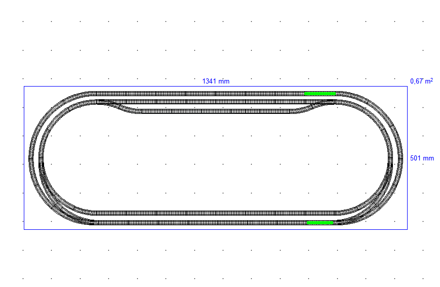

#10 Messaggio da sal727 »
Roby
Fatto
31,19 KB
dove vedi la colorazione verde ho usato un binario flex, perchè su scarm la misura non corrispondeva con i codici che hai messo sulla tua immagine.
30,06 KB
177,78 KB

#11 Messaggio da adobel55 »
Roby,
se la linea è a doppio binario, non comprendo gli scambi in curva.
Mi spiego meglio, col doppio binario il transito è in senso orario per l'anello esterno e antiorario per l'anello interno se si tratta di amministrazione italiana o invertito se si tratta di amministrazione tedesca, con gli scambi in curva si avrebbe un'inversione di tale modalità di transito ed è questo il dubbio.
Poi una domanda, la parte con il binario di deviata in alto è nascosta ??
Altrimenti potresti fare una linea di parata a binario unico con stazione di fermata e magari con un doppo binario per incrocio, nella parte opposta una stazione nascosta con quattro binari per alternare i treni.
Chiaramente è un mio pensiero e prendilo come tale.
Re: E' arrivato il telaio per il plastico DCC
#12 Messaggio da v200 »
Grazie Salvatore ottimo lavoro :wink:
Ciao Adolfo
Sarà un tracciato misto DB/.SBB senza rifarsi troppo alla realtà il tracciato mi servirà a far muovere le loco e per la manutenzione .
Avrà solo una parte estetica lato osservatore.
Il rilievo che fara da quinta scenica coprirà i deviatoi pertanto non saranno in vista quindi rimarrà in vista solo il tratto in rettilineo.
Capisco che il loro inserimentoento confonda le idee ma avevo due start set uguali e volevo utilizzare tutti i binari,poi con i deviatoi posso controllare vari movimenti dei carrelli,ganci,assali.
Di proposito non ci saranno stazioni ma solo un tracciato di pura corsa per divertimento.
Giustissime le tue osservazioni per un plastico canonico ma questo in costruzione sarà un po particolare.
La parte con i tre binari e il retro e non sarà in vista, dopo il terzo binario verso il centro verrà posizionato un binario per la programmazione isolato fisicamente dal tracciato il resto dello spazio come piano di lavoro per manutenzione.
Roby

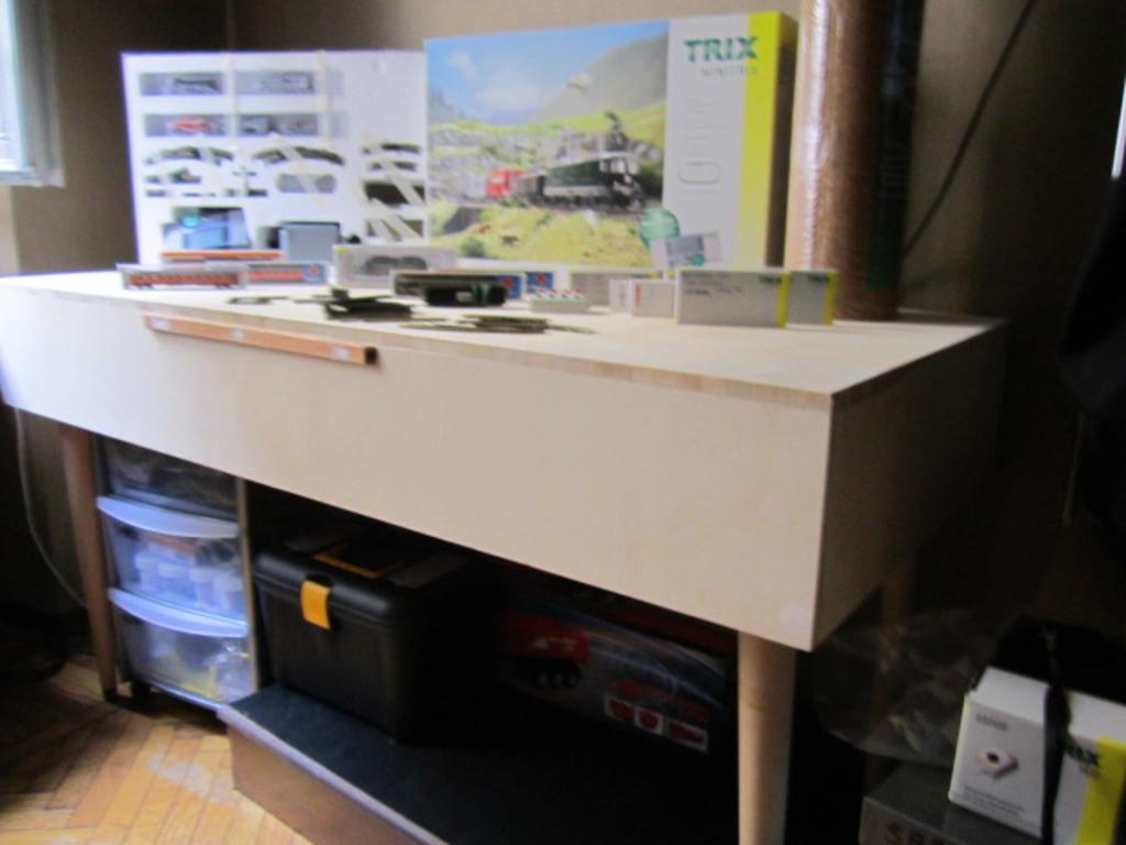

#17 Messaggio da v200 »
Bene lo spazio per il telaio del plastico e fatto :grin:
messo in posizione da domani taglio del sughero :smile: e successiva posa.
Roby

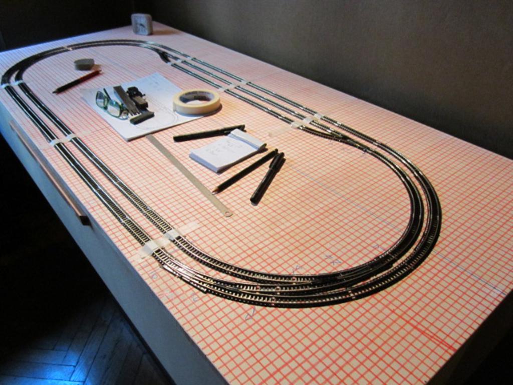

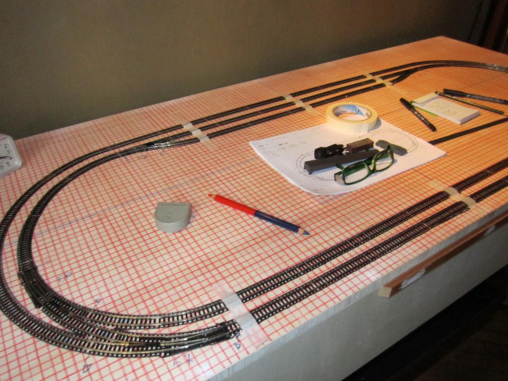

#22 Messaggio da v200 »
Piccolo aggiornamento,
oggi ho finito di quadrettare il piano del telaio per avere i riferimenti in asse per quello che dovrò disporvi sopra.
Ritagliato il sughero e tracciato il contorno delle rotaie sul piano quadrettato.Portato a misura un binario per permettere la chiusura del telaio.
Domani spero di postare alcune foto.
Roby

#23 Messaggio da v200 »
Un paio di foto di un lavoretto, tracciatura del contorno rotaie sul piano per poi stendere il sughero che oggi ho incollato.
nel mentre inizio a saldare i fili per le prese di corrente.
Roby.
131,92 KB
123,66 KB

#24 Messaggio da sal727 »
Ciao Roby, che misure adoperi per fare la quadrettatura, è una tecnica che non conoscevo, c'è una misura particolare di riferimento o è in base alle proprie esigenze.
#25 Messaggio da v200 »
Ciao Salvatore,
per l'enne utilizzo 1x1 cm si può fare 2x2 o 5x5 ovviamente più il quadratino e piccolo più preciso viene il riporto delle misure.
Una alternativa e l'utilizzo di fogli millimetrati incollati sul piano ma preferisco tracciare manualmente anche se risulta più noioso ma non crea problemi per i successivi lavori di incollaggio, ovviamente i fogli mm se ben stesi ed incollati non danno nessun problema.
Oggi se disponi di un plotter per disegno ti tracci il disegno dei binari e poi tramite le sagome lo riporti, non avendo dimestichezza con il PC faccio manualmente :wink:
Roby
