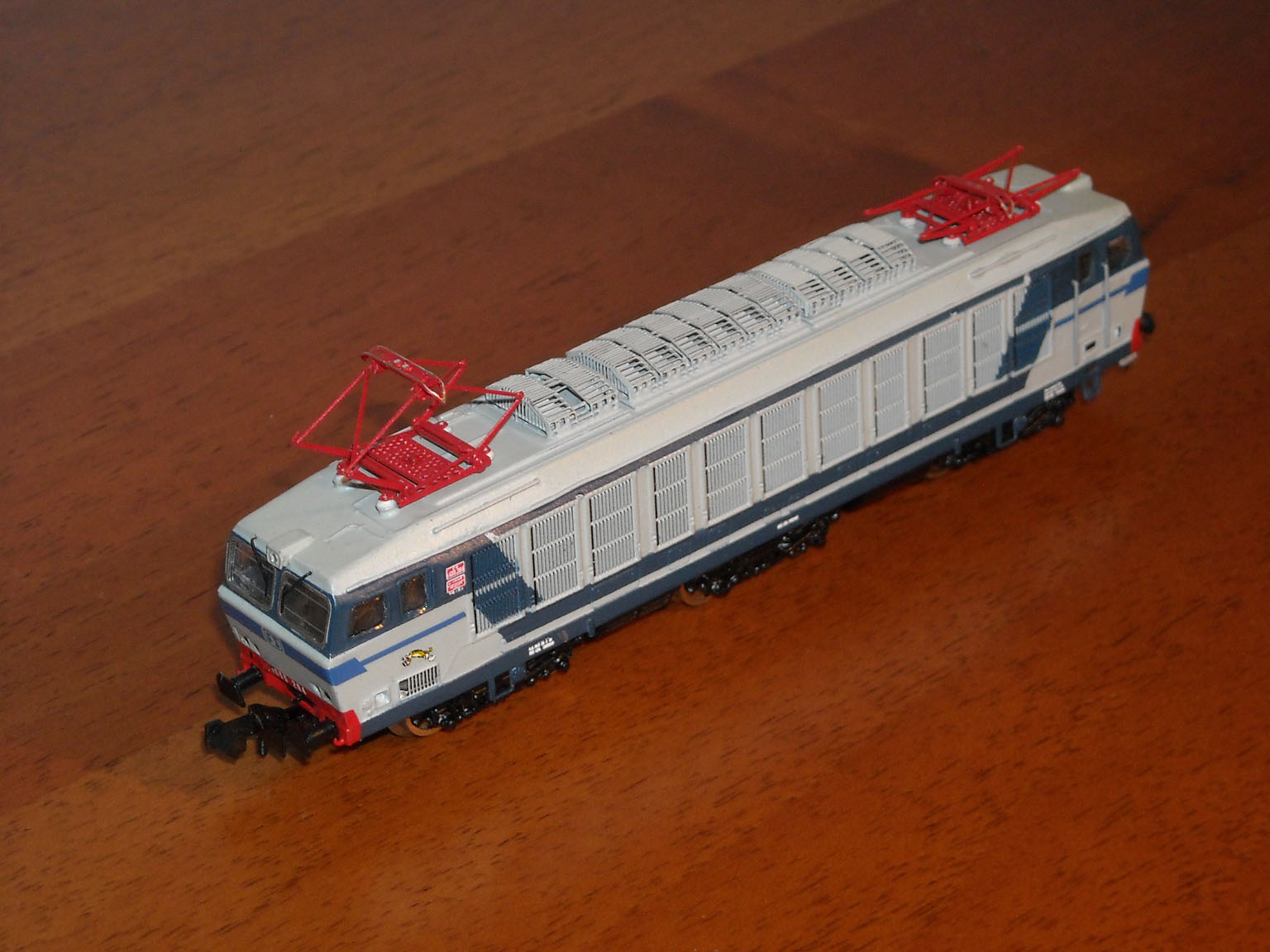

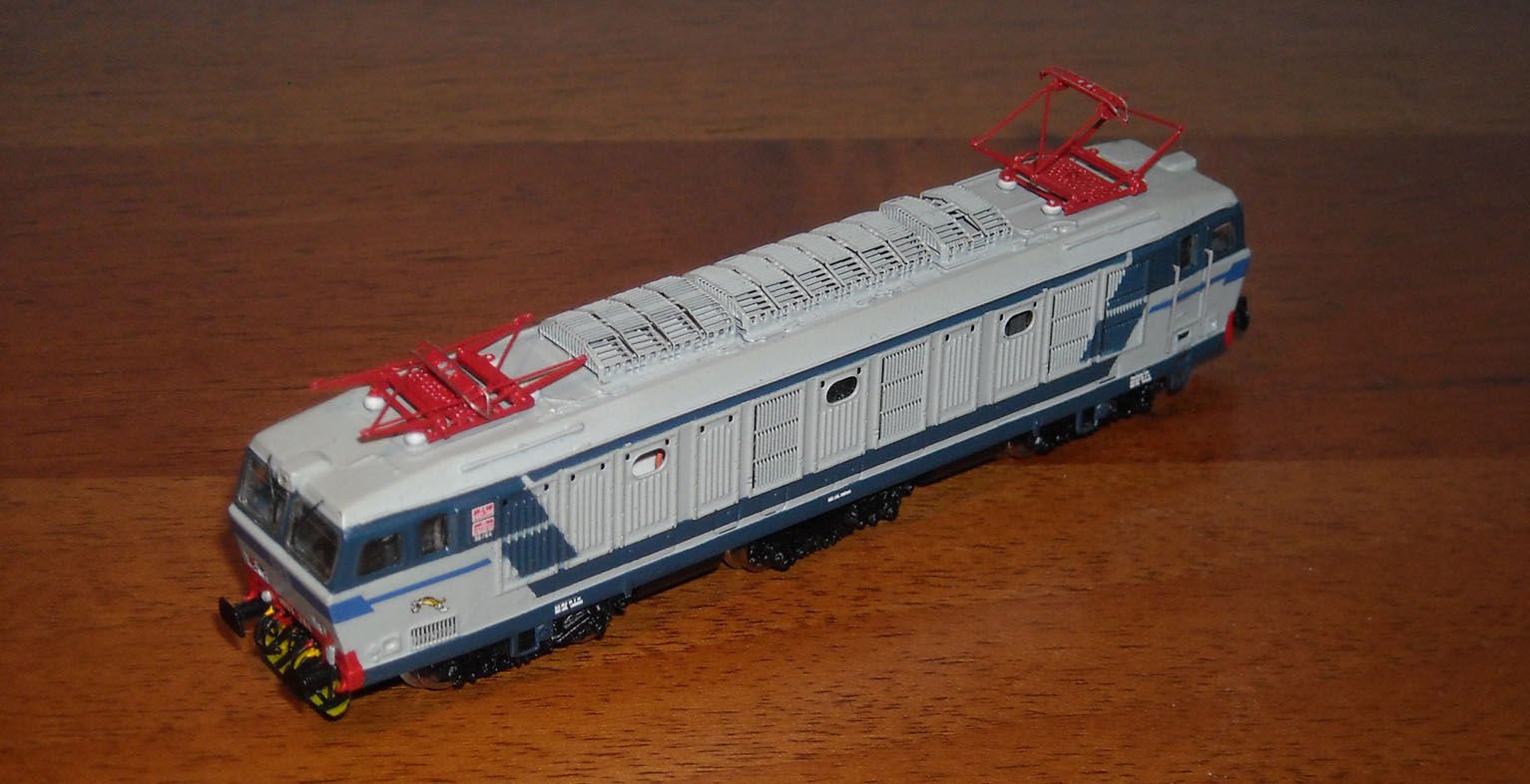

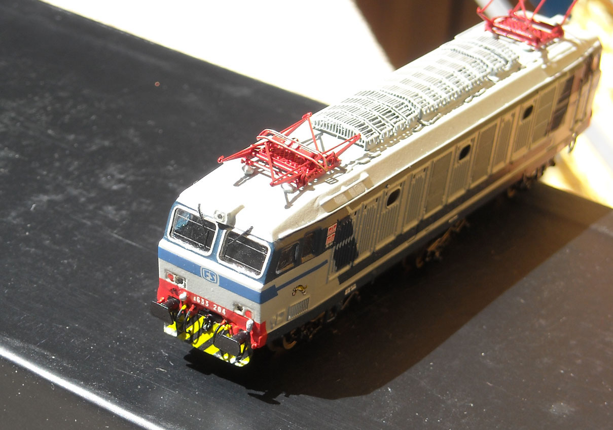

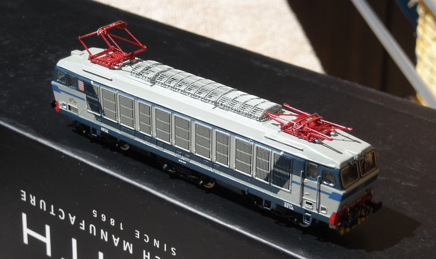

Buongiorno signori, eccomi a voi con l’ultima nata nella mia officina/cantina, la bellissima 633 chiamata più comunemente “tigre”.
La realizzazione non è stata delle più semplici soprattutto perché è in scala N

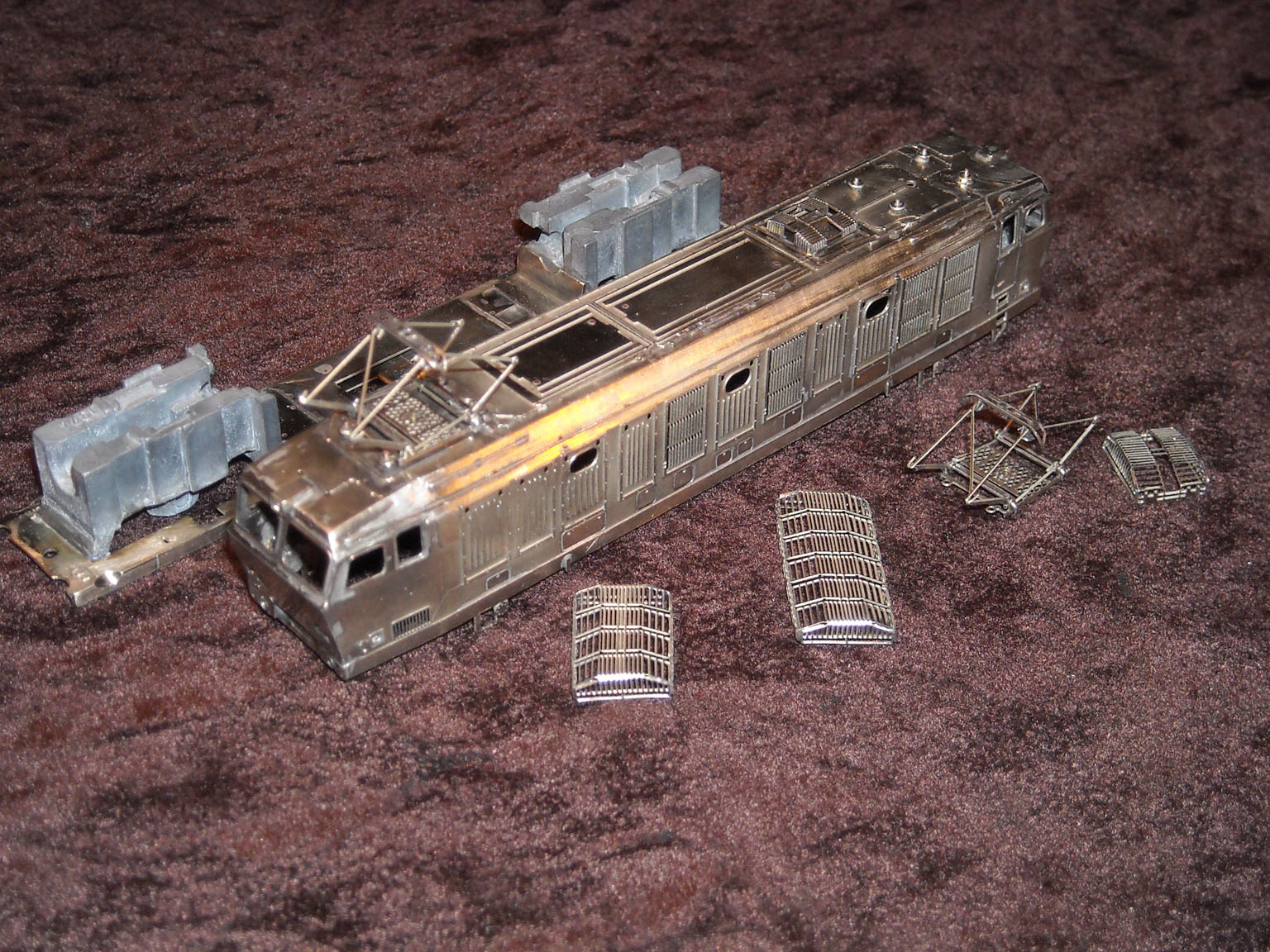

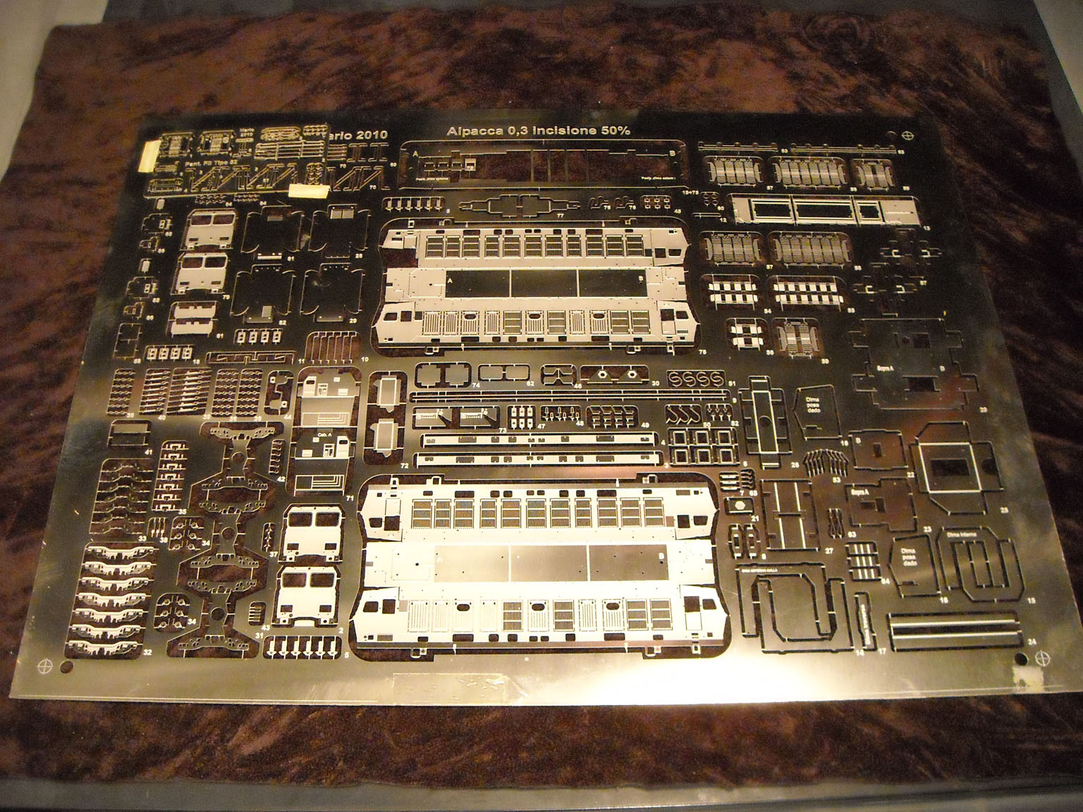

La lastrina in Alpacca realizzata da Mario Malinverno è stupenda, si possono realizzare due diverse versioni del modello, la 633 e la 652.

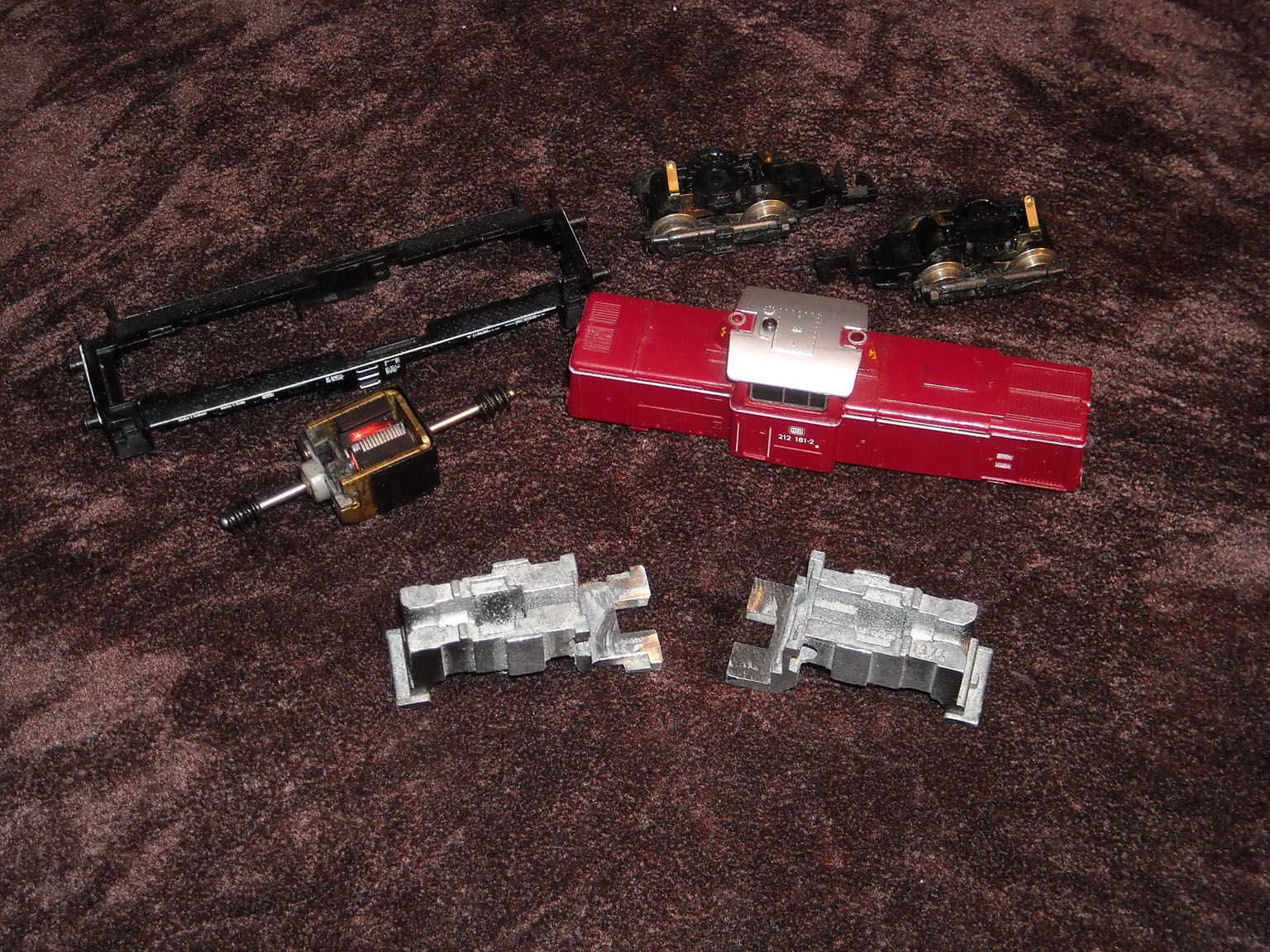

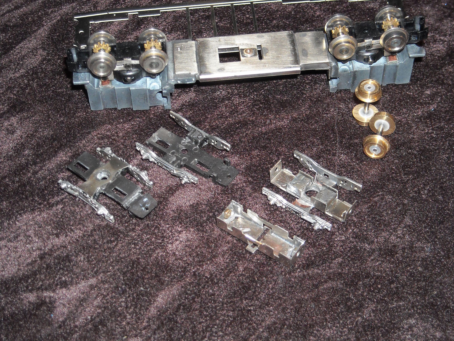

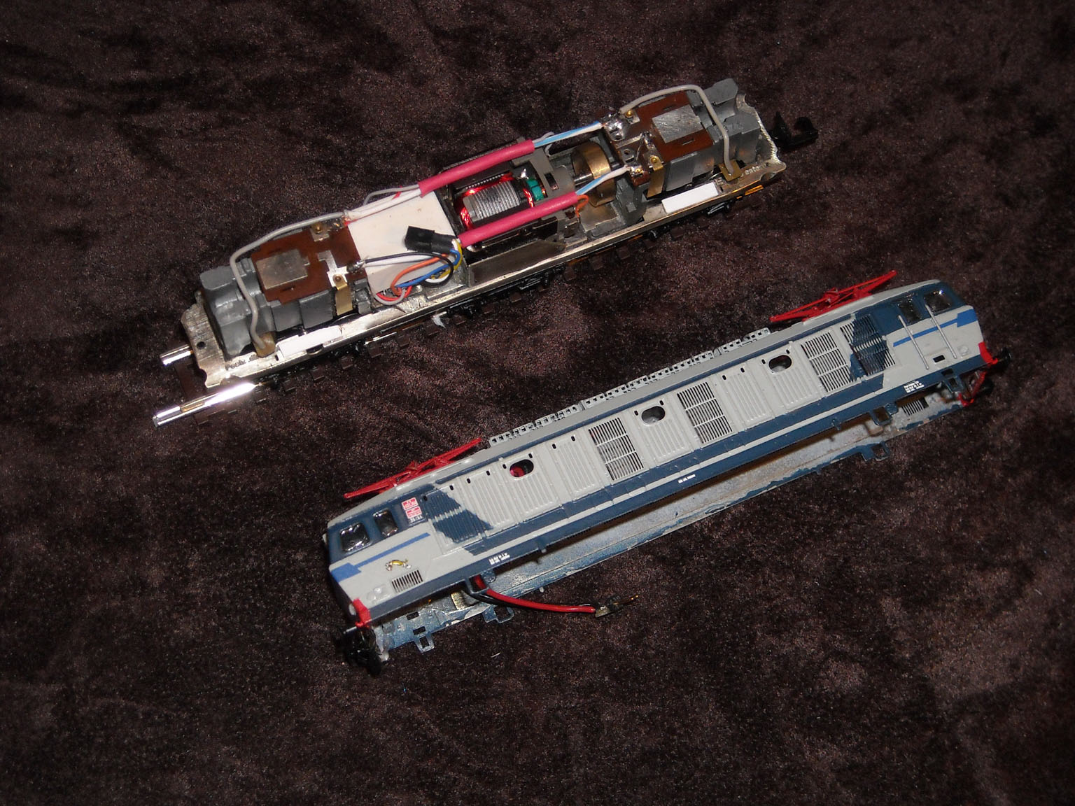

Dopo aver atteso invano un paio d’anni l’uscita della meccanica di Lineamodel, ho deciso, come consigliato, di realizzarla sfruttando una meccanica tratta dalla BR50 di Fleischmann, come potete vedere dalla foto.
Nella lastrina sono presenti i pezzi per la modifica, il motore è sempre Fleischmann più potente e con l’albero motore più lungo (acquistato come ricambio della BR120).

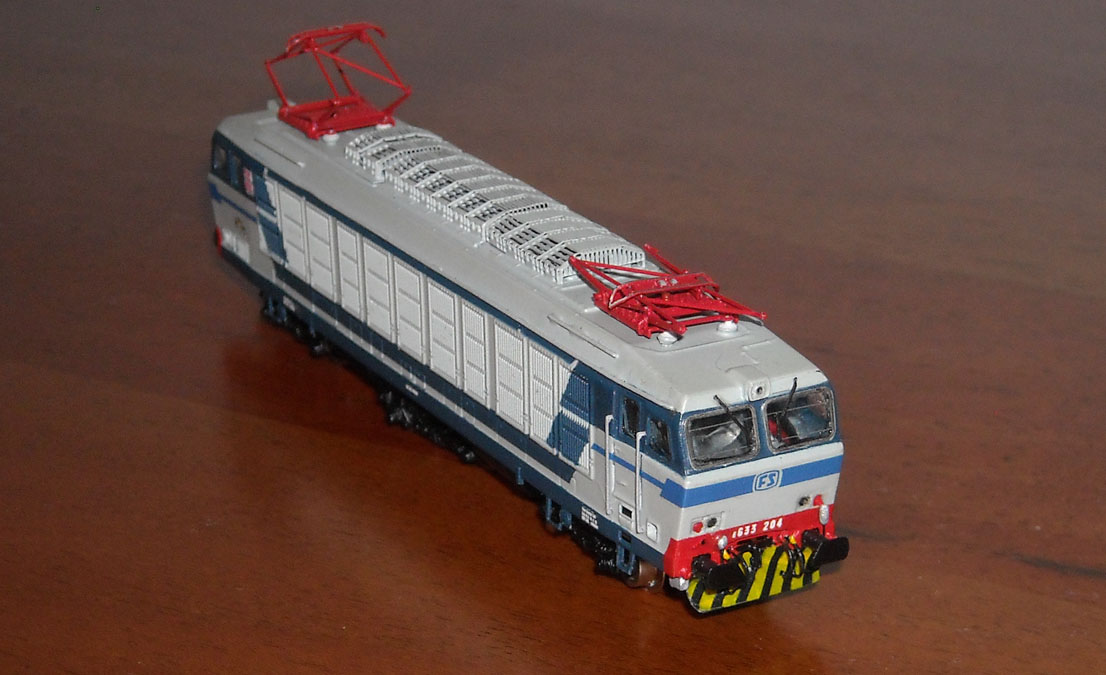

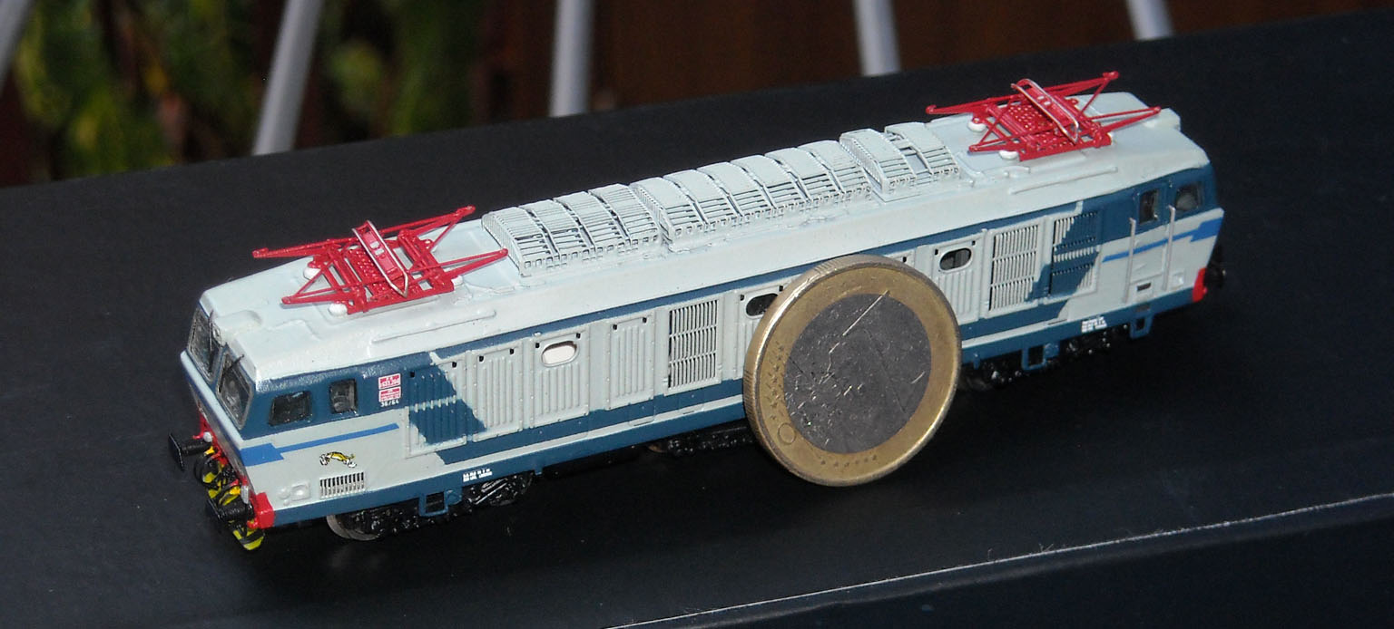

Il lavoro è durato tre mesi circa e, tanto per farmi del male, ho voluto metterci i fari funzionanti (led da 1mm tolti da un vecchio cellulare) collegati al decoder tramite una micro spina. La trasmissione è sui due carrelli esterni. Nella foto si vede, a lato del motore, una scatoletta bianca, la quale serve per riparare/separare i fili, la spina e il decoder dalla rotazione dell’albero motore.
Nell’ultima foto, un euro a lato della macchina, mostra la grandezza reale della loco.
La loco viaggia perfettamente grazie anche al “grande” Esu V4.
Saluti e…..alla prossima

@Peppe: le vernici sono i classici Puravest.
Riguardo la motorizzazione, ho dovuto allungare un albero di circa 3mm. Non è stato difficile, ho trovato un tubetto di ottone col foro interno da 1mm, un goccio di colla bicomponente e il gioco è fatto. Quando ho montato il telaio non avevo il motore nuovo e mi sono fidato troppo. Ho sostituito anche le viti senza fine con quelle del vecchio motore, anche qui nessun problema dato che gli alberi hanno lo stesso diametro.

Da parecchio tempo anch'io ne ho ben due avviate, ma non sono tra le mie priorità! Alcuni problemi di eccessiva incisione sulle lastre
mi hanno tolto molto dell'entusiasmo iniziale!! :sad:
Piccola rettifica a beneficio di chi volesse avventurarsi......la base è la loco Br 212(non Br 50!) e simili(ex V100) art 7230.
Grazie ancora a tutti per le vostre esternazioni :grin:
Hai ragione Carlo, chiedo scusa per l'errore madornale, oltretutto la BR50 è una loco a vapore [xx(].
Riguardo all'eccessiva incisione ho avuto problemi sui reostati che Mario mi ha sostituito con altri meno incisi.
A settembre, sembra..... :sad: che Lineamodel presenti la meccanica per il tigre......ma oramai ho perso le speranze, l'ho attesa invano per due anni.....ma chissà.
