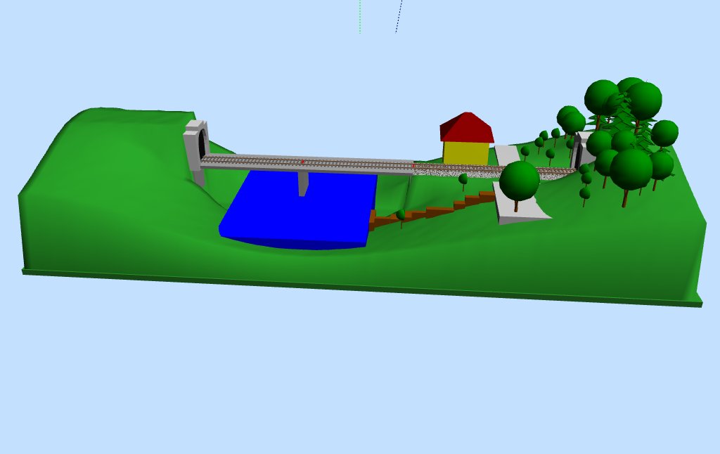

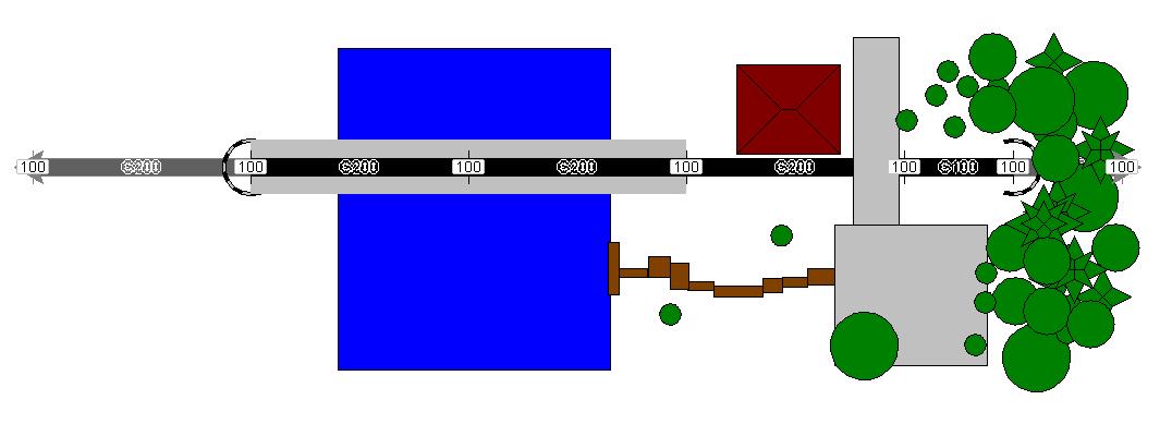

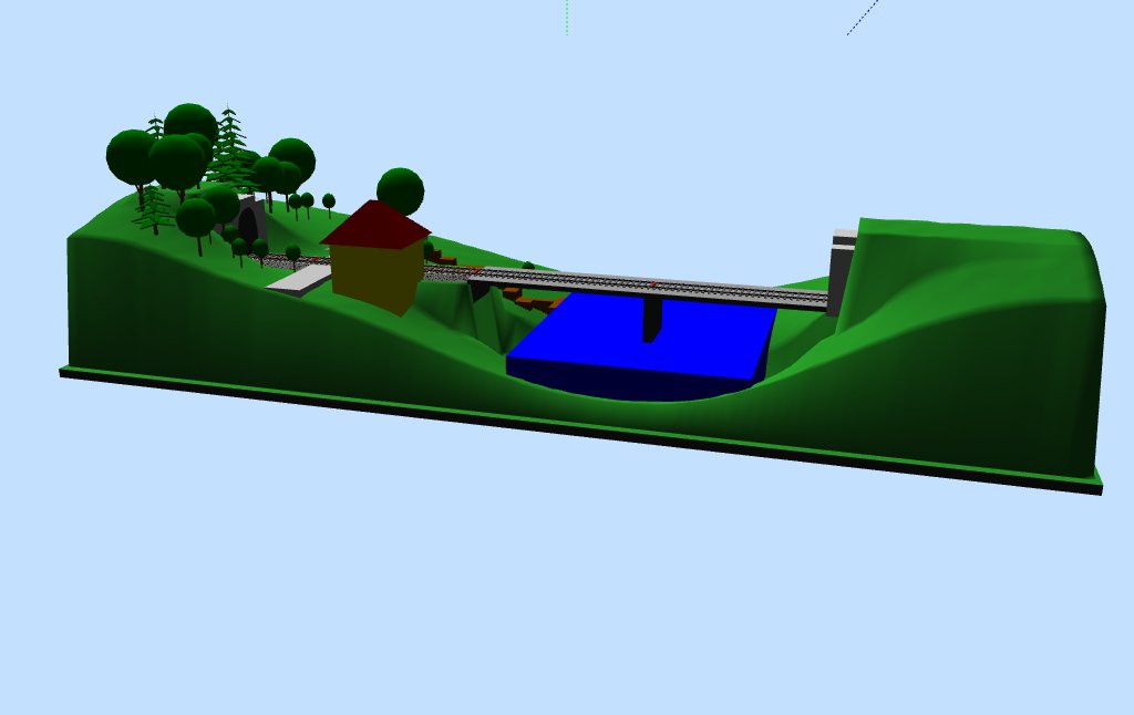

E' da un po di tempo che avevo l'idea di realizzare un piccolo diorama statico fotografico delle dimensioni di 100x30 cm :wink:
Ecco quello che la mia mente aveva partorito tempo fa ed ora con l'anno nuovo vorrei realizzare, ma prima avrei il piacere di sapere cosa ne pensate [:I]
Progetto:
38,62 KB
Vista Frontale:
42,7 KB
Vista Posteriore:
42,25 KB
Come si puo osservare la mia idea è di realizzare un piccolo diorama con un tratto di linea ferroviaria tra due gallerie, sulla sinistra ci sarà una ripida parete rocciosa con poca vegetazione, la linea uscira dal monte immettendosi direttamente su un piccolo ponte ad una sola campata che attrevaresa il torrente "Turrite" torrente famoso per le sue ottime trote di montagna ed ottima zona di pesca, da qui il nome del diorama, oltre il ponte un piccolo casello con accanto una stradina sterrata che attravrsa la linea a raso e termina in una piccola piazzola di parcheggio dalla quale ci sara un sentiero per raggiungere il torrente per la pesca, la linea prosegue quindi in galleria e sopra sarà realizzato un bel boschetto :wink:
Questo è il primo diorama che vado a realizzare e a differenza del mio plastico, dove per inesperienza mi sono orientato verso molti articoli commerciali, in questo caso vorrei cercare di autocostruire il più possibile, quindi ponte, casello, portali, aleberi ecc... [:I]
Sul progetto per praticità ho inserito i binari RocoGeoline che ho sul plastico, ma per questo diorama che comunque sarà statico prevedo di riutilizzare, o i binari Hacette o i flessibili Horby in mio possesso :wink:
Aspetto volentieri i vostri commenti, fatemi sapere cosa ne pensate :cool: Massimiliano :cool:

Bellissimo progetto ! Aspetto di vedere presto i primi avanzamenti dei lavori.......... Buon Natale, Massimiliano. :wink:

Ciao Massimiliano, mi sembra un'ottimo progetto armonioso e ben bilanciato, ovviamente in corso d'opera verificherai la bontà dell'idea e magari adotterai qualche variante.....buon divertimento e tienici informati!

Bravo Massimiliano, progetto interessante!
Solo una considerazione.
Lo hai chiamato "Il ponte dei Pescatori", ma se c'è solo la linea ferroviaria dovresti creare un'area lungo il fiume riservata alla pesca....
Inoltre valuta anche l'eventualità di fare una linea a doppio binario...

Mi piace, è una bella idea e seguirò i tuoi lavori.
Per Andrea: credo che l'area per i pescatori possa essere quella tracciata in marrone.

Come ha giustamente detto Carlo la mia idea è quella di realizzare un sentiero che dalla zona parcheggio da la possibilità di raggiungere le sponde del torrente per la pesca, ho cercato di simularlo con Scarm con i quadratini marroni [:I]
La linea ferroviaria sarà a binario singolo, in quanto l'intenzione è riprodurre una linea secondaria non elettrificata, considerando anche che l'attraversamento della linea al casello sarà incustodito, vorrei applicare solo la croce di S.Andrea, considerando sia la linea che la strada(sterrata) poco trafficata [:I]

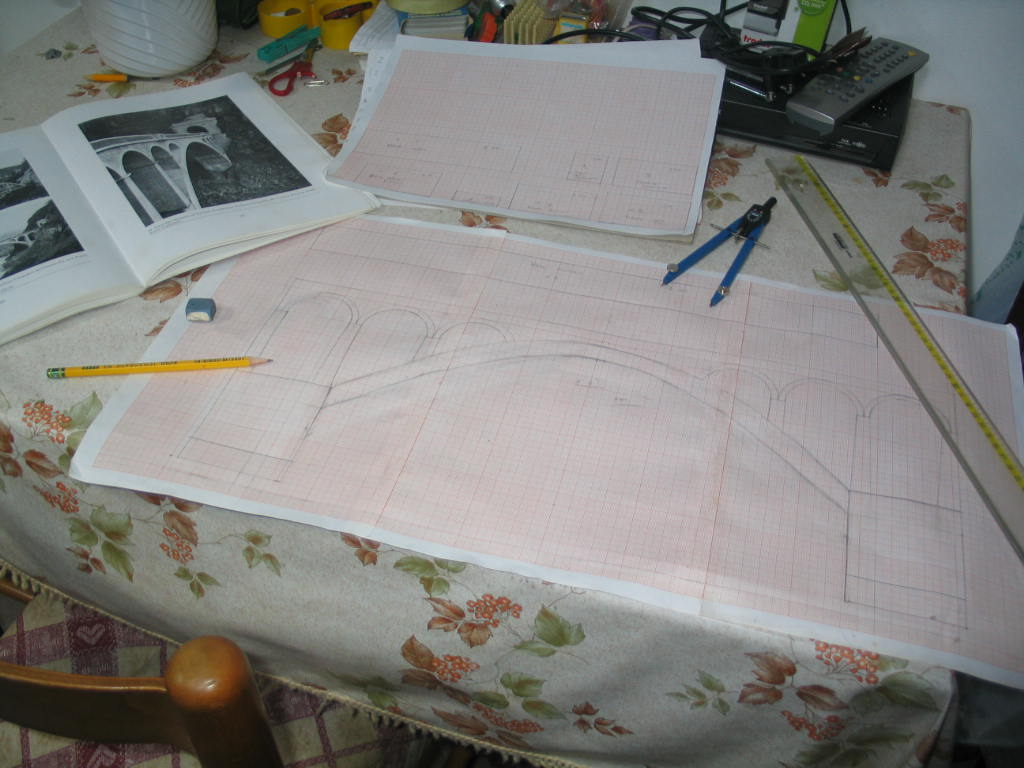

Il ponte che vorrei realizzare(speriamo di riuscirci) è questo :smile:
746,67 KB
642,98 KB
Scusate per le qualita delle foto ma sono scanzionate da un libro, però è importante perche è da queste foto che è nato tutto il progetto, questo è un tratto di linea della Lucca-Aulla nei pressi di Piazza al Serchio, con la linea che attravrsa il torrente in una gola :wink:
Da qui sono partito per poi perzonalizzare a mio piacimento la scena, la parte del ponte a sinistra dove ci sono più archi è quella con le modifiche con inserimento del casello e tutto il resto, la parte di destra sarà quella più fedele :wink:
Ora il mio obbiettivo iniziale sarà la riproduzione di questo bel ponte che mi è piaciuto un sacco :wink:

Caro Massimiliano, il progetto è veramente ben congegnato. Dimmi solo una cosa:
-Hai intenzione di sviluppare la linea parallelamente all'esterno del diorama?
Per esperienza ti dico che per un diorama statitco rende molto la soluzione inclinata. Poi fai pure come più ti piace naturalmente!!!
Quel ponte che hai scelto è meraviglioso.
Luciano
Luciano
Grazie Luciano, sono contento che il progetto ti sia piaciuto :wink:
Accetto molto volentieri ogni consiglio o suggerimento e la soluzione che mi prpoponi mi piace parecchio e penso proprio che la addotterò, considerando come ho sviluppato il progetto opterei per l'inclinatura contraria a quella che mi hai mostrato, in quanto ho deciso di applicare il casello dietro la linea :wink:
Spero un giorno di poterti conoscere anche di persona, mi farebbe molto piacere :grin:

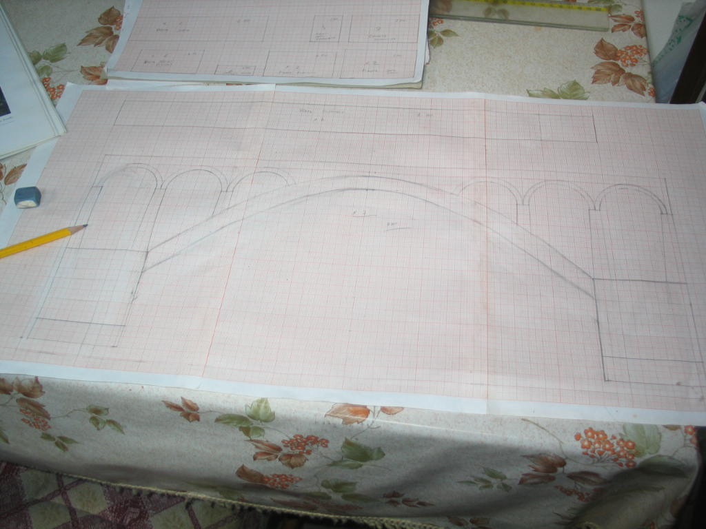

E visto tutti questi consensi non ho resistito ad iniziare a fare qualcosa [:I]

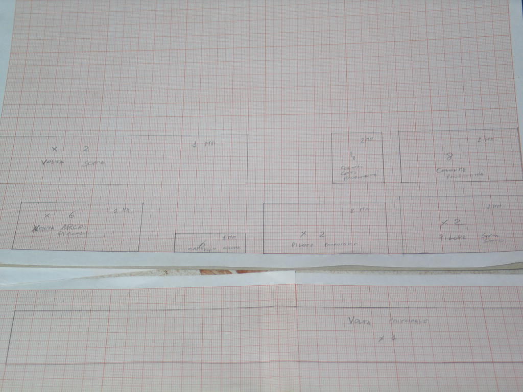

Mi sono concetrato per prima cosa sul ponte che è un elemento fondamentale del diorama :wink: quindi in questi due giorni armato di tutta l'attrezzatura necessaria ho cominciato a prendere, osseravando le foto reali del libro, misure su misure, prove e riprove fino ad ottenere quello che, almeno su carta millimetrata, sarà una parte(manca ancora la zona superiore dove sono i binari, del progetto del ponte con tutti i vari pezzi che andranno in seguito riportato sul Forex, scolpiti ed assemblati in ogni loro parte :wink:
Logicamente non ho riprodotto l'intero ponte, ma la parte centrale con la volta principale e le tre volte piccole per lato che terminano con i basamenti, logicamente gli archi che si vedono sulla sinistra non li ho riprodotti, in quanto li verra collocato il casello :wink:
Il ponte avrà una lunghezza totale di 50cm e un altezza complessiva, con la parte ancora da disegnare ma gia considerata, di 21,5cm, come al vero non sara appogiato direttamente sulla base del plastico, dove sara riprodotto il torrente, ma ad un altezza di 2cm ed alcune parti, come i basamenti principali verranno in parte incastonati nel terreno e nelle rocce, ho cercato di disegnare tutti i particolari lasciando dimensioni credibili se rapportate alla realtà, ma ecco qualche work in progress :grin:
97,17 KB
90,71 KB
106,06 KB
ditemi cosa ne pensate, a presto Massimiliano :cool:
