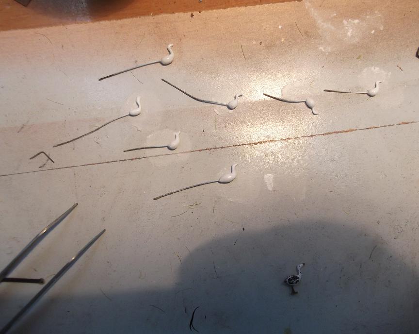

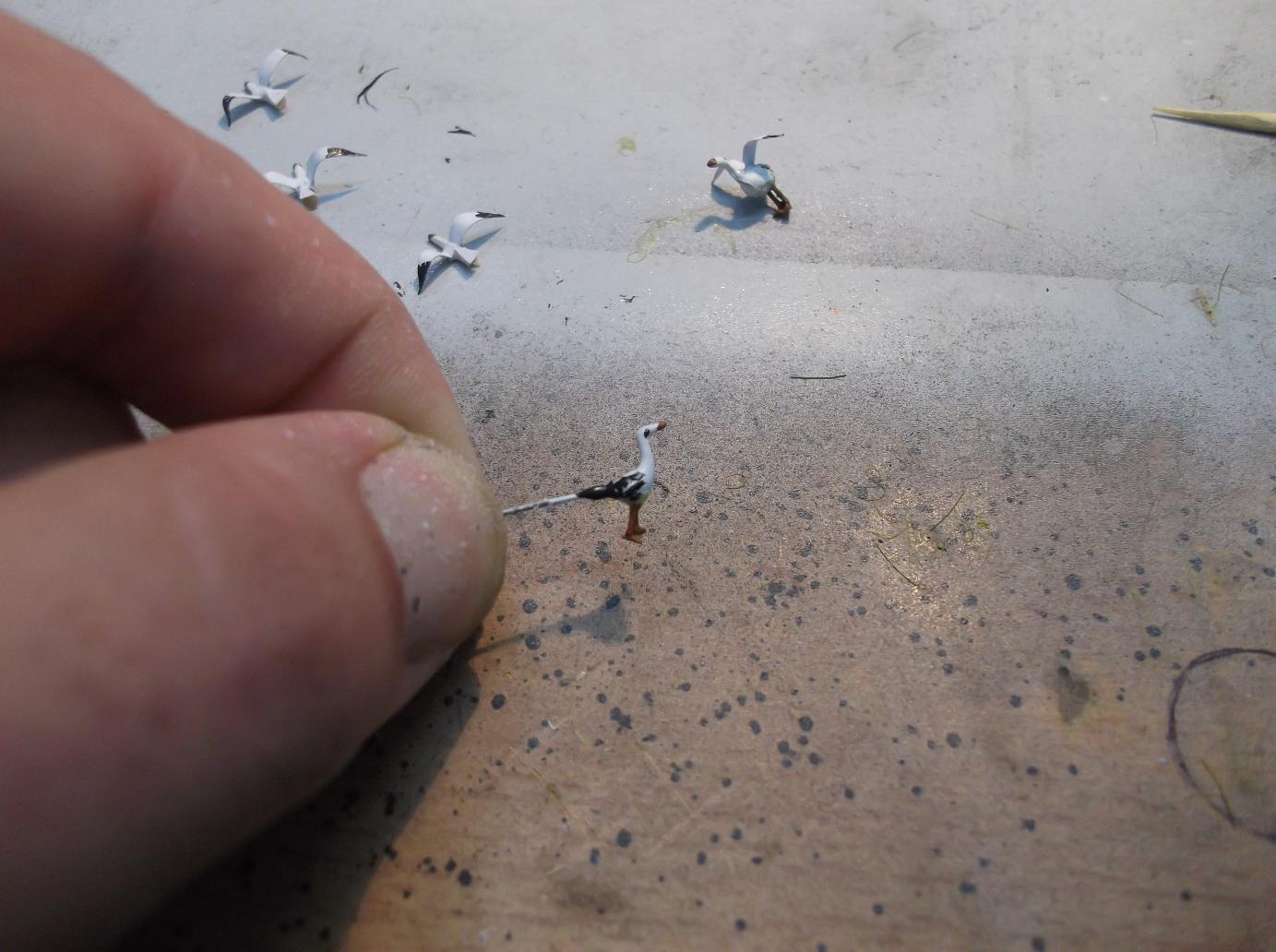

Ho realizzato un pò di gabbiani per un plastico marittimo.

Molto belli Alex, con che materiale li hai costruiti.
Ci racconti qualcosa?

Grazie Andrea.Allora i gabbiani fermi (non in volo) li ho modellati con gocce di colla messa su un filo di ferro sagomato.Le zampe sono in fil di ferro e cartoncino.Quelli in volo li ho fatti con stuzzicadenti e cartoncino.Entrambi verniciati a spruzzo (bianco) e rifiniti a pennello :grin:

Bellissima idea e realizzazione Alessandro :grin:
In che scala li hai realizzati[?]

Bellissimi......... :cool: Ma che tipo di colla hasi adoperato per fare
la forma dei gabbiani ? :wink: Saluti. Egidio. :cool:

Grazie a tutti per i complimenti.Sono in scala H0.Ho usato colla tipo bostik.

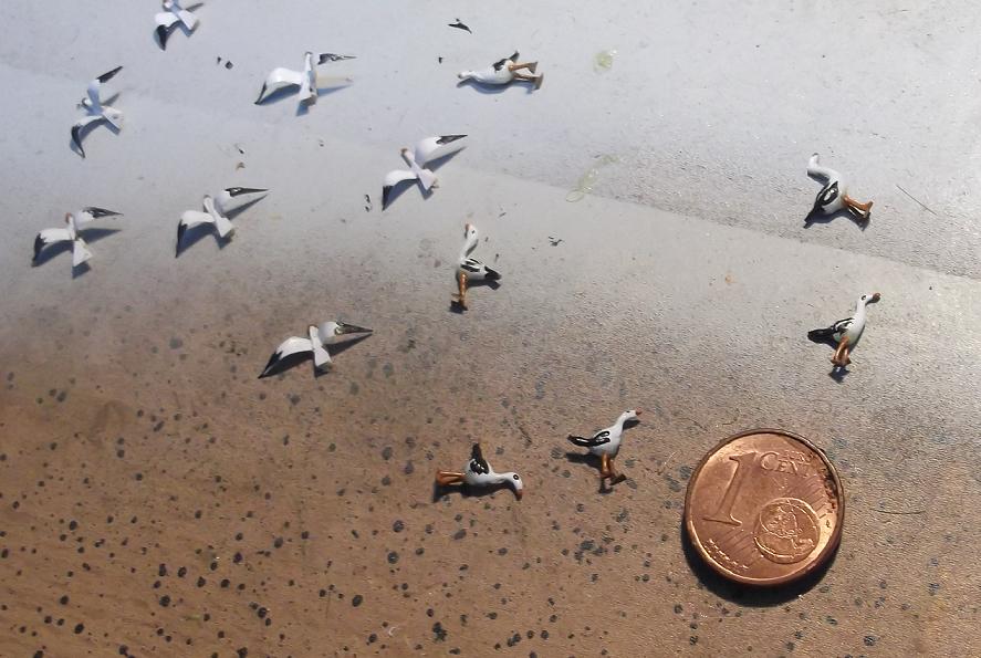

Ottimo lavoro Axel sono effettivamente molto belli e realiztici; in un plastico marino stanno molto bene.
Potresti per favore rifare le ultime due foto con una moneta di 1cent in mezzo ai gabbiani, tanto per vedere le misure relative. Grazie
Saverio
Grazie a tutti per i complimenti :grin:

Complimenti ancora...... ora fanno un effetto minuscolo :wink:
Un gabbiano grande circa un centesimo :grin: :grin: :grin:

Scusami Alex, per fare il corpo del gabbiano come hai fatto ? Hai detto che di aver adoperato colla tipo Bostik. Ma in che modo
sei arrivato al risultato finale ? Mi incurioscisce molto la tua tecnica. Puoi illustrarci un veloce post del lavoro. In questo modo si potrebbero realizzare anche altri animali
da inserire nei plastici. Certo che ci vuole abilita' e molta manualita' !! Comunque sei davvero........... un mago :wink:

In pratica realizzo prima l'anima in ferro sagomato,poi metto una goccia di colla sopra un foglio di carta da forno.Quando la colla è quasi asciutta,la prelevo col dito e l'appallottolo fra pollice e indice.La pallina ottenuta la infilo dentro il filo metallico.Questo è il busto.Poi per il collo e testa metto dell'altra colla direttamente sul filo metallico e la modello con uno stuzzicadenti bagnato sporco di talco (per non farla appiccicare).Quando è tutto asciutto do una bella spruzzata di bianco in bomboletta.Poi i dettagli li faccio in cartoncino e filo metallico (zampe).
Spero di essere stato chiaro.Naturalmente occorre una buona manualità e TANTA pazienza :wink:
