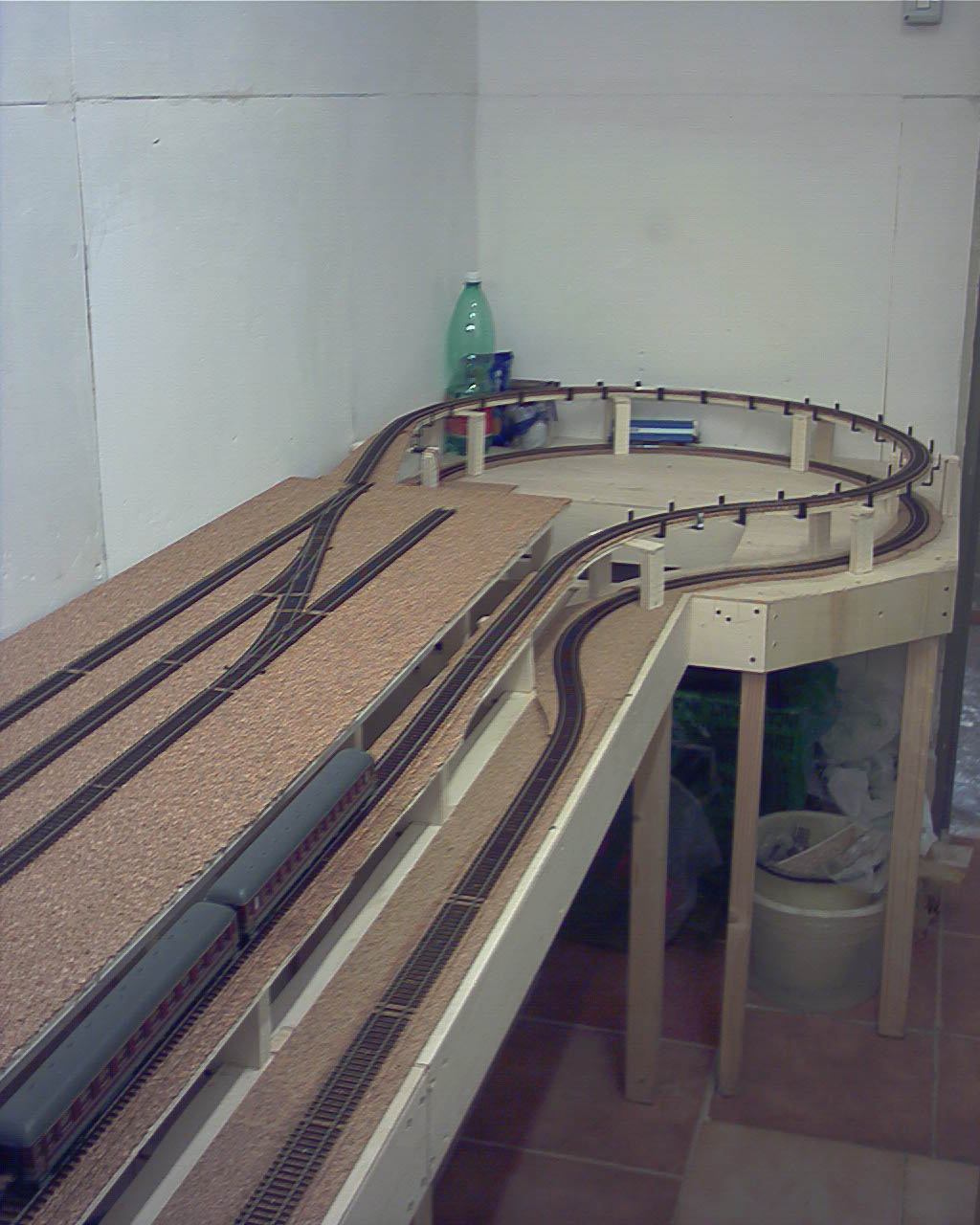

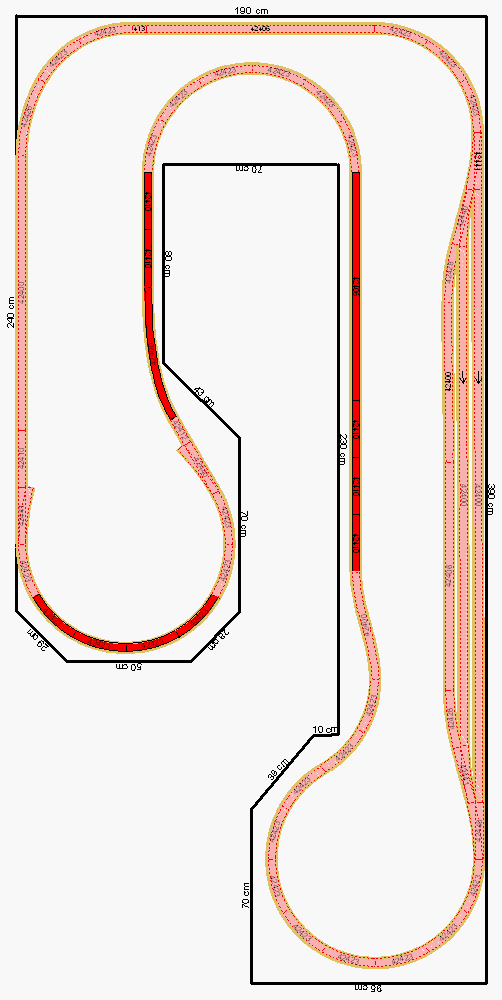

Buon pomeriggio a tutti, come anticipato ieri quest' oggi vi descriverò un po' il mio plastico.
Il tutto si trova in una cantina e le dimensioni sono 4 mt di lunghezza per 1,85 di larghezza.
Il plastico rappresenta una linea secondaria di fantasia a binario singolo non elettrificato e come ambientazione ho scelto l' epoca IV e più precisamente l' inizio degli anni '80.

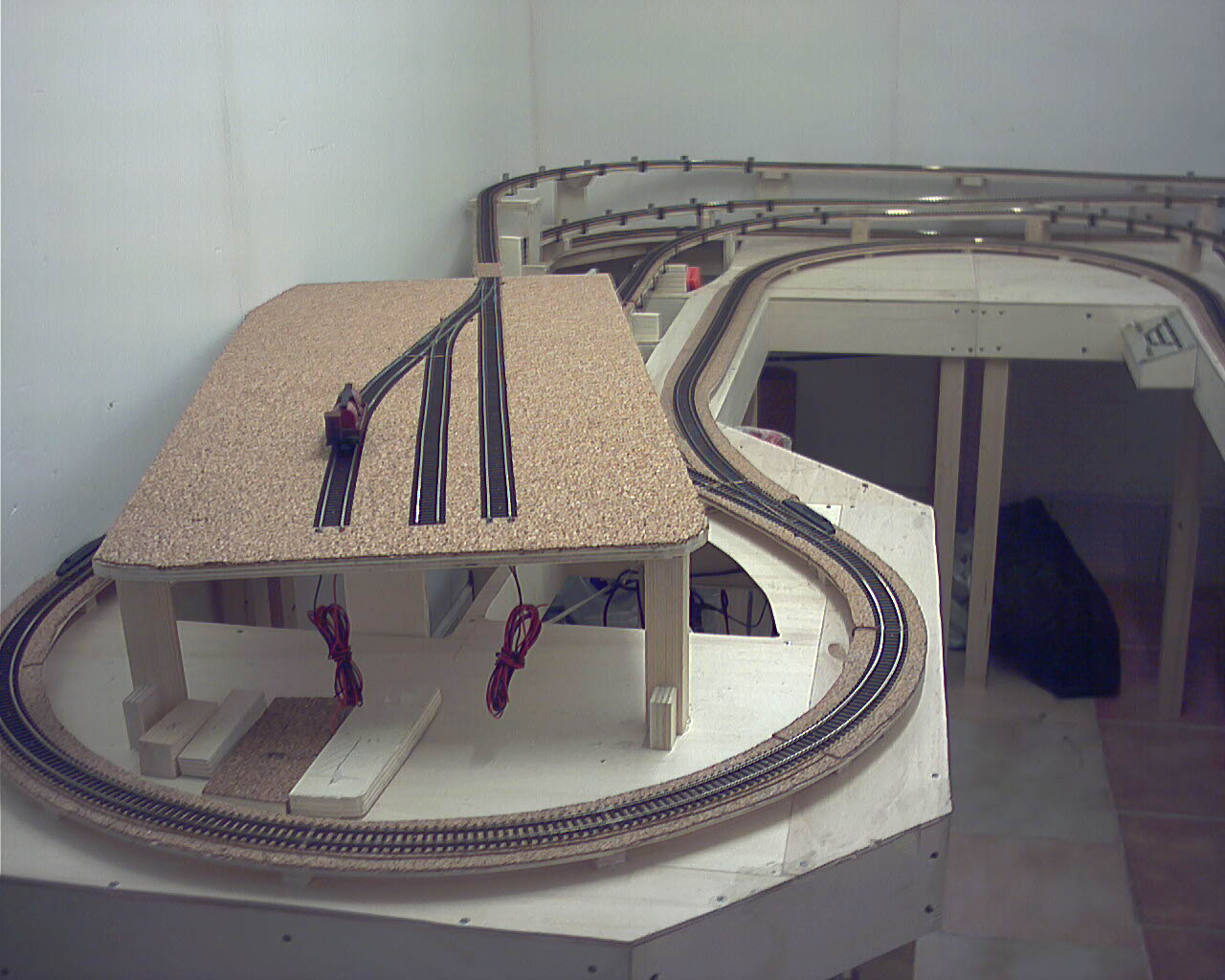

La struttura è basata su tre livelli:

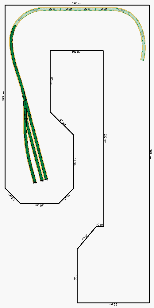

Lv1:
493,63 KB
Se riuscite a vedere la foto sul lato destro potete osservare la stazione nascosta a 3 binari (in seguito mi sono accorto che avrei potuto metterne un altro). Il rosso scuro indica la parte scoperte mentre quella chiara è tutta nascosta (lo stesso discorso vale anche per gli altri livelli).
Sul lato sinistro sono presenti due deviatoi che portano al livello 2.

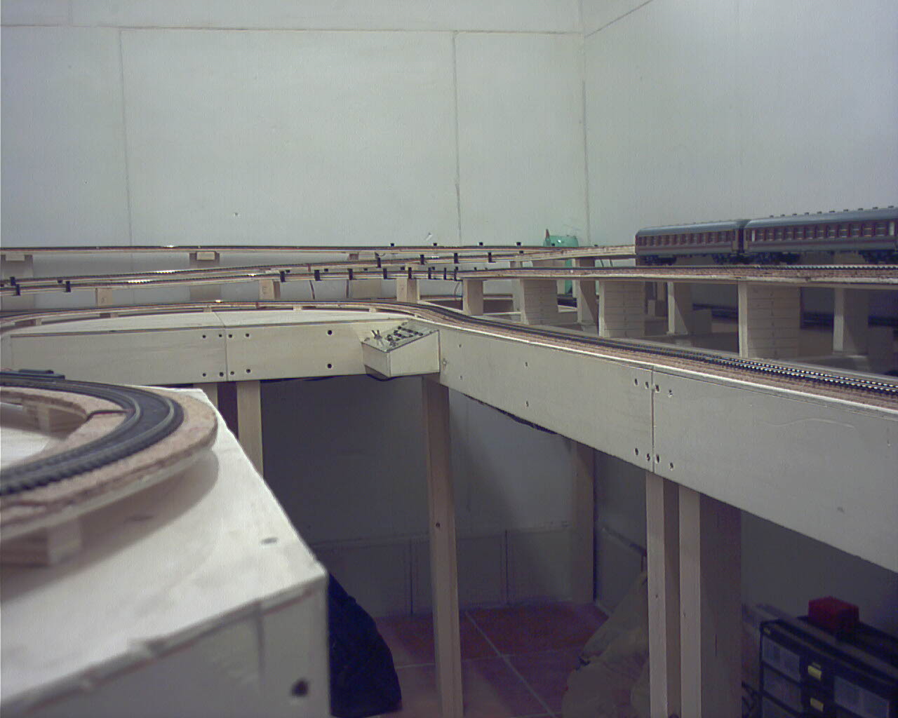

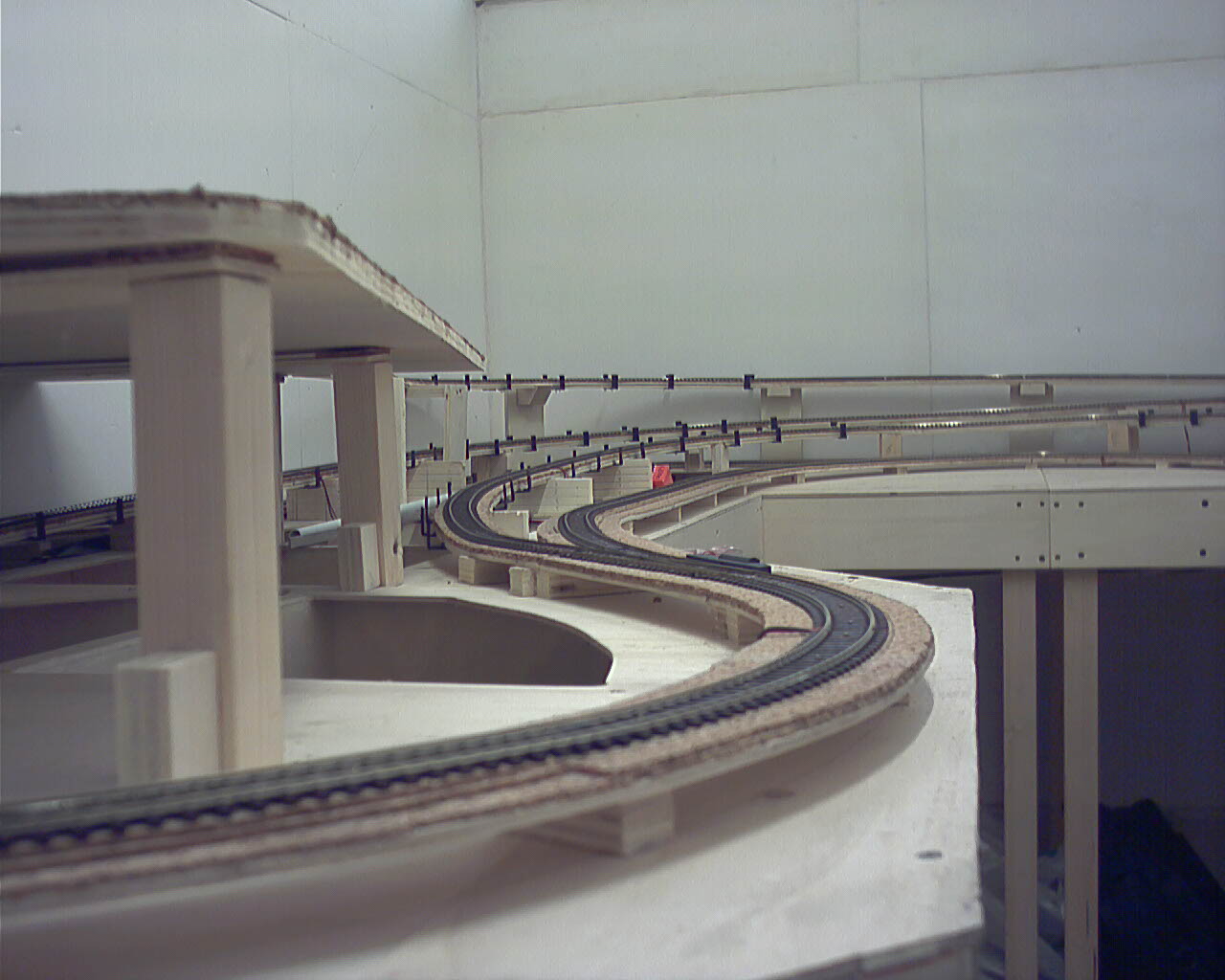

Lv2:
493,66 KB
493,64 KB
La prima foto rappresenta il raccordo con pendenze max del 2,5% che portano alla stazione rappresentata in blu nella seconda foto.

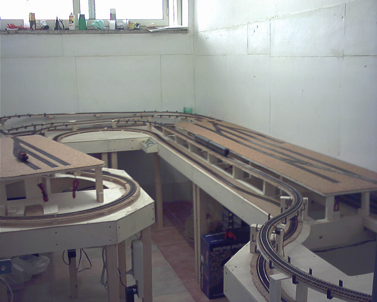

Infine il lv3:
493,66 KB
Dalla prima stazione è presente un doppio inglese che porta alla stazione di testa che sarà utilizzata per treni aln.

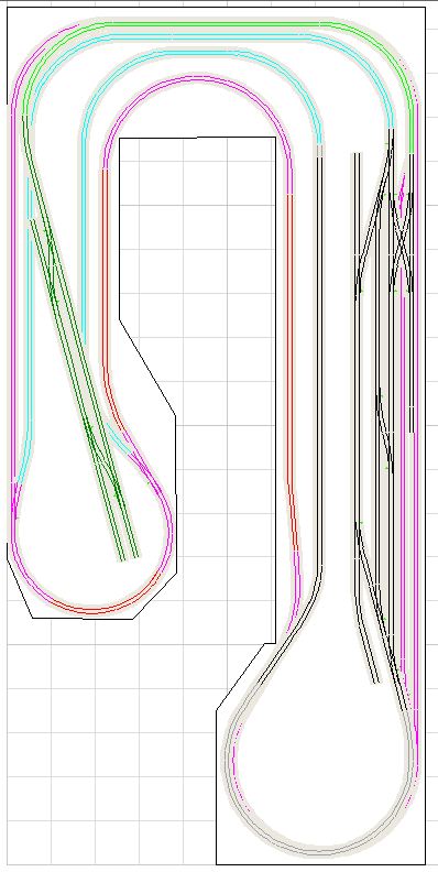

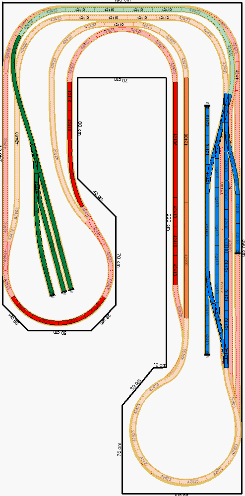

Una visione del tutto :
485,82 KB
Spero di essere stato chiaro e che il progetto sia di vostro gradimento.
In seguito posterò altre foto dell' impianto in costruzione e dei miei rotabili.
Saluti Diego.

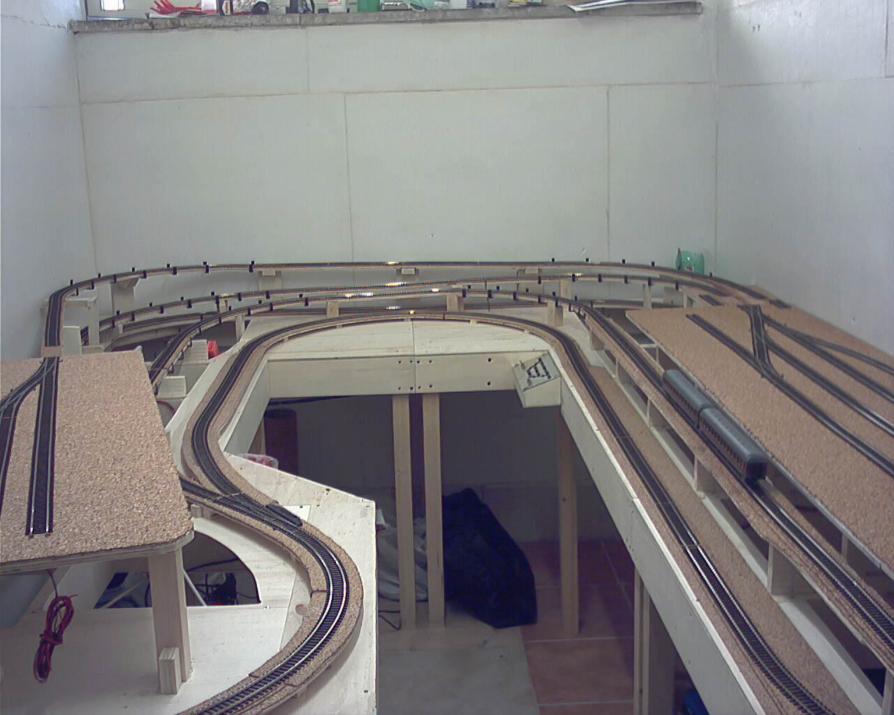

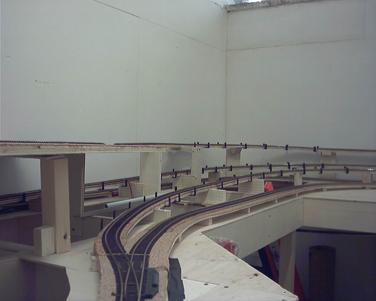

Ho trovato qualche foto risalente al 2011 quando ho iniziato la mia "opera".
Buona visione!

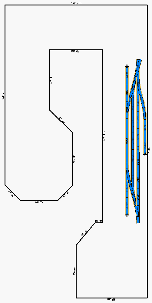

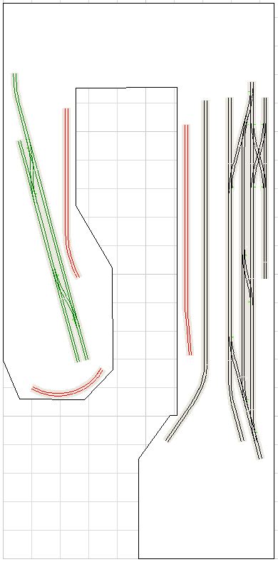

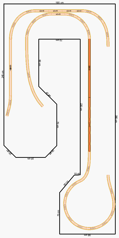

#13 Messaggio da gian paolo cardelli »

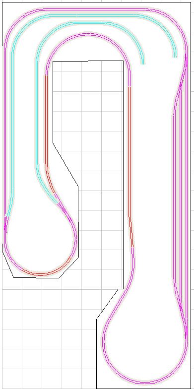

Se posso permettermi qualche osservazione:
1) la stazione di testa non puo' usare tutti quei binari, se la connessione è effettuata solo con ALN: un binario solo basterebbe ed avanzerebbe.
Se invece vuoi farci anche traffico merci ti serve un crossover ed un diverso disegno del piano binari;
2) stazione principale: quell'inglese doppio (per giunta Baeseler, non usato in Italia...) non ce lo vedo bene; nella realta' sarebbe il presupposto per uno scontro tra due convogli in arrivo da entrambe le linee.
2.1) se non vuoi fare traffico merci con la stazione di testa è sufficiente un crossover giusto per collegare la linea principale a quella verso la stazione di testa (in caso di sostituzione dell'ALN preposta); ipotizzo in tal caso che quel binario tronco a destra della stazione sia il punto di arrivo/partenza dell'automotrice.
2.2) in caso di traffico merci verso la stazione di testa è preferibile una configurazione della stazione come di seguito rappresentata: il doppio crossover permette un più intenso traffico sulla secondaria mentre il crossover sui due binari principali di stazione permette il ricovero sul binario centrale in basso di carri da interscambiare anche in presenza di rotabili sulla parte superiore del binario a destra.
Ecco le immagini: la stazione nascosta e le rampe, la stazione principale e la linea secondaria, insieme globale ed i soli tratti visibili secondo il tuo uso dei colori (sfumati nascosti, accesi visibili)
53,9 KB
48,23 KB
65,53 KB
47,35 KB
Spero di esserti stato d'aiuto... :smile:
post scriptum: solo dopo aver postato questo intervento ho visto le foto del plastico già in costruzione: pensavo fosse ancora sulla carta. Guarda un po' cosa puoi ancora modificare, se del caso...

#14 Messaggio da Diego »
Grazie dei consigli Gianpaolo, purtroppo il plastico è in fase avanzata e non posso più modificarlo.
Per me questa è la prima esperienza modellistica e di errori ne ho fatti parecchi fin ora e continuerò a farne.
Sicuramente nel prossimo sarò più preciso. ;)
