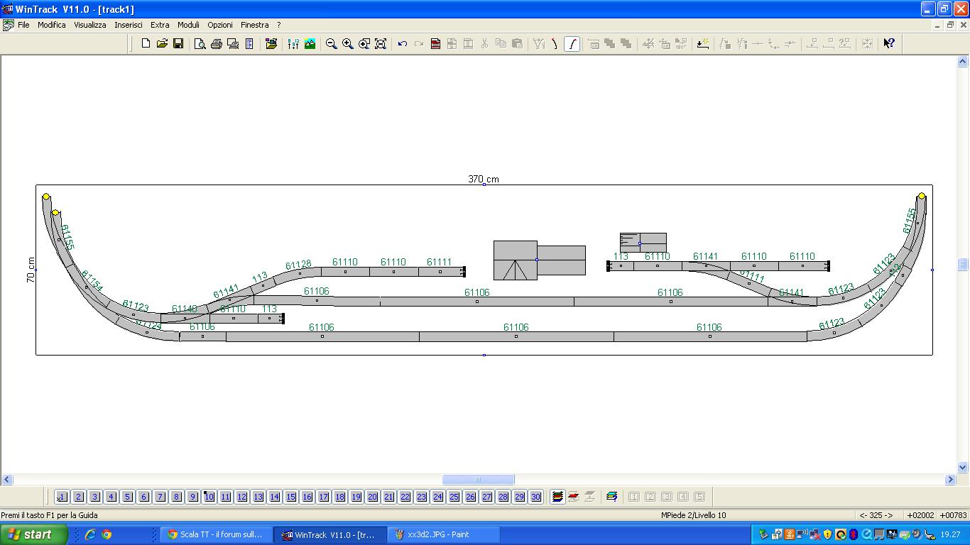

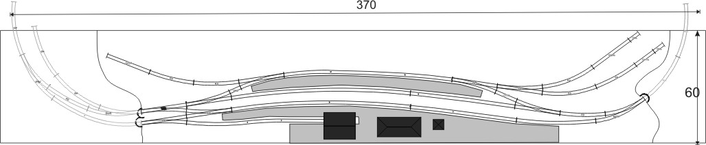

Sto finalmente iniziando a progettare il plastico. Ho provato e riprovato ed ora mi trovo con queste 2 bozze per la stazione. Il piano base è cm 370x60. Sono molto indeciso fra le due, per cui avrei bisogno di un vostro parere, essendo a livello di progetto è ancora possibile rivoluzionare tutto.
Grazie a tutti. :? [?]

Il secondo disegno contiene un errore concettuale: quell'inglese doppio in piena linea nella realtà viene evitato perché in caso di guasto bloccherebbe l'intera stazione. Ma prima di tutto: quale soggetto intendi riprodurre? Il primo progetto ricorda più un soggetto americano che europeo, per esempio
Re: Progetto stazione
#3 Messaggio da cararci »
Ciao, curve e controcurve in entrata in stazione son brutte da vedersi, producono un effetto serpente e spanciamento nei convogli, specie con carrozze, e sono possibile motivo di deragliamenti. Io eliminerei quel tronchino isolato e renderei "normale" l'ingresso in stazione, rettificando tutte le curve. E concordo sulla critica allo scambio inglese. Non avertela a male!

Assolutamente, ho chiesto aiuto proprio perchè non ero convinto, ben vengano le critiche. :razz:

Credo sia difficile darti un vero aiuto vedendo solo due versioni della stazione. Di che tipo di tracciato stiamo parlando, di quale epoca e con quale tipo di traffico?
Se ci dai qualche ulteriore informazione potremmo tutti capire il ragionamento che ti ha portato a questo progetto e aiutarti in modo più costruttivo, non credi? :wink:
#6 Messaggio da dilan »
Se non hai altre versioni io opterei per la prima evitando l'inglese doppio, come ti hanno fatto già notare gli amici del forum.

Come detto dagli altri, bisognerebbe avere qualche informazione in piu'.
Sarebbe utile sapere se la linea sarà a binario semplice oppure doppio.
Ho visto che a sinistra del 1° progetto si riparte un deviatoio curvo con un doppio binario, uno dei due è un tronchino ?
A destra invece si potrebbe allungare il secondo binario spostando il deviatoio sul binario che va a formare il 3° bin.
Oltre alle cose dette dal Doc, epoca , traffico, trazione etc etc

Chiedo scusa sono stato piuttosto ermetico.
Allora epoca III/IV
Trazione diesel
Linea di media importanza appenninica a binario unico, lo scambio in curva visibile a sinistra serve per raggiungere un'altra linea.
Le curve di entrata e uscita dalla stazione pensavo di nasconderle in galleria per evitare di vedere le carrozze "spanciare".

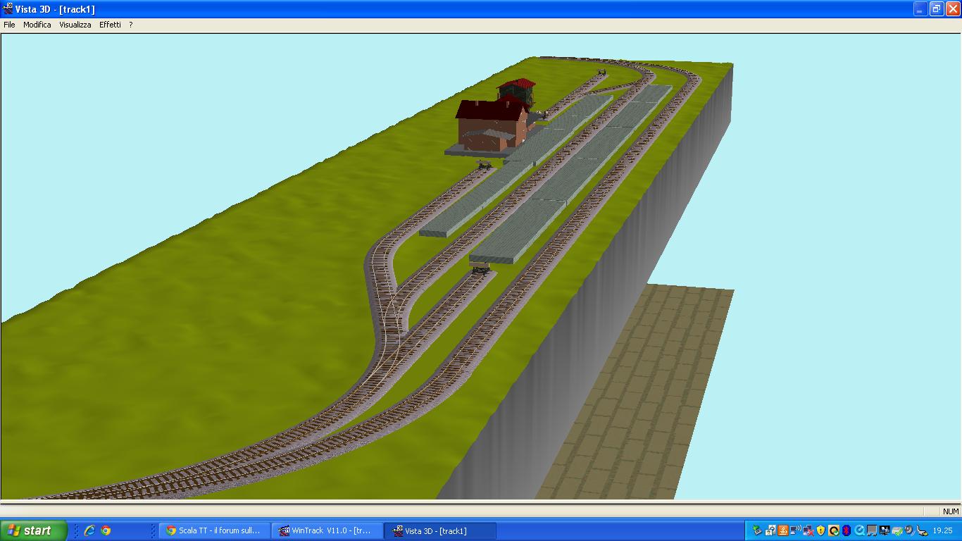

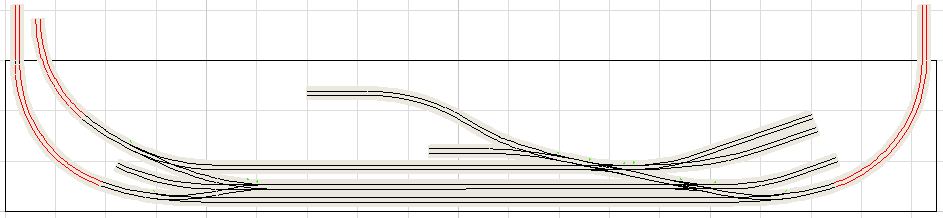

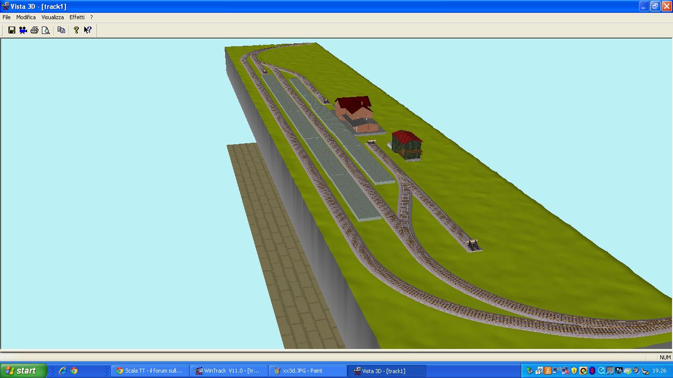

Se il piano è 370 cm vuol dire che hai binari di stazione con lunghezza utile intorno ai 130-150 cm, quindi convogli di massimo 3-4 carrozze più loco.
Con lo spazio che hai cercherei di fare binari di stazione un pò più lunghi sfruttando meglio i deviatoi in curva; da quello che si vede sembra una stazione passante dove al massimo si può fare un incrocio o un sorpasso.
Se sulla sinistra la linea si sdoppia, magari sarebbe interessante in stazione un primo binario tronco, sempre sulla sinistra, su cui termina la corsa una linea termica. Per me ci sono troppi binari tronchi: ne basta uno per un piccolo scalo merci per convogli omnibus.
Ti posto un esempio veloce con visione 3d di quello che intendo; prendi tu quegli spunti che ritieni utili.

ciao pietro, ti parlo dal mio inferno di segatura e binari mozzati col dremel per farceli stare... se posso consigliare: hai un doppio binario a sinistra che vuoi far confluire in un unico binario di stazione..normalmente sarebbe il contrario. se poi vuoi usare i tronchini per farci stare un treno... sono un po' corti. per mettere una segnaletica credibile e per ospitare convogli con 3/4 vagoni corti ti serve un po di spazio in più.. non fare come me.. se hai quello spazio ci puoi fare una bella stazioncina secondaria... lo so bene perchè ho messo giu l'armamento nel mio primo plastico ma a farci girare un treno mi son trovato male.. adesso scusa ma è finita la pausa e devo ributtarmi nel plastico.. :grin:

Mi accodo a quanti mi hanno preceduto e che sostengono di eliminare l'incrocio in piena linea. E poi il DOC credo ti abbia dato una gran bella dritta. Comunque alla
luce di tutte queste considerazioni bisogna oltremodo tenere contro anche dell' ambientazione e non parlo unicamente dell'epoca scelta. Valuta un po tu .......

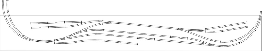

Ho provato a fare qualche modifica, eliminando spero un pò di serpente, però vorrei mantenere i tre binari, perchè l'idea è che da questa stazione parta una linea secondaria sempre a binario unico gestita quasi esclusivamente con automotrici.

Ciao Pietro, molto bello il progetto dell'ultima stazione postata :wink: è molto simile a quello di Castello dell'amico Luciano :grin: Massimiliano :cool:

Credo che cosi' vada molto meglio, Pietro, non trovi ? Adesso puoi tranquillamente continuare nei tuoi lavori ....... Saluti. Egidio. :cool:

Si francamento ho copiato senza ritegno da quanto fatto da Luciano Lepri, per me è un maestro. Ciao :geek:

buongiorno pichi.. dopo una mattina passata a perlustrare la ferrovia per cercare ispirazioni per il costruendo plastico devo ammettere che i tronchini morti molto corti esistono, soprattutto nelle linee di epoca II come quella del paesello mio.. se posso mettere il naso nel tuo plastico e suggerire io farei entrare in galleria anche uno dei binari morti... al vero esistono binari morti in galleria, 1) ti darebbe la possibilità di espandere il tronco abbastanza da ospitare anche un convoglio con 3/4 carrozze 2)contribuirebbe al realismo del diorama non avendo un binario in piano che finisce contro una riva con pendenza 70% 3) ti permetterebbe di espandere il diorama avendo doppio binario in entrata e uscita.. ora vado a lavorare che ho fotografato stamane un ponte di epoca II che ho transitato per anni sia da passeggero della ferrovia sia da automobilista e non mi ero mai accorto quanto bello era...

Mi piace molto quest' ultima configurazione anche se a trovare il pelo nell'uovo, non mi convincono molto i tronchini curvi da entrambi i lati, se facessi ad esempio il tronchino di sinistra dritto sarebbe perfetto ma questa è solo una considerazione personale :cool:
Tienici aggiornati sui lavori!

Quest'ultima soluzione mi sembra decisamente migliore delle precedenti.

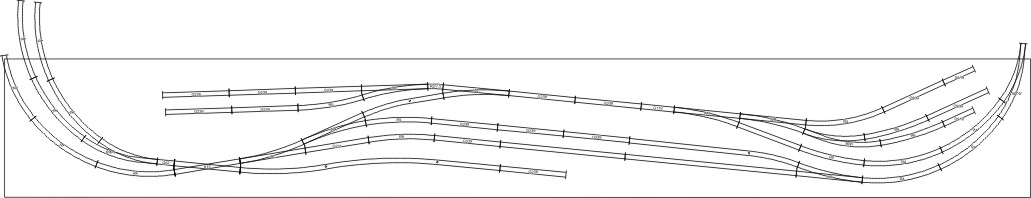

Ciao a tutti, vi propongo la mia, disegnata con armamento Peco per comodità, ma facilmente adattabile anche al Pilz Elite: quei due scambi in galleria mi stavano un po' sul groppone... :wink:
42,44 KB
L'idea è un solo binario centrale che funga sia da raddoppio quando necessario per entrambe le linee (raramente, vista la bassa intensità di traffico prevedibile per linee a binario singolo), sia da gestione del traffico merci, con tronchini destinati ad accogliere i carri da smistare sulle varie destinazioni (anche qui, con intensità di traffico piuttosto limitata).
Ho mantenuto il deposito per automotrici e modificato il piccolo scalo merci: un binario parallelo a quelli di corsa per il collettame ed uno, più distanziato, per merci specifiche ovvero per carichi su carri aperti.
In rosso i binari in galleria
