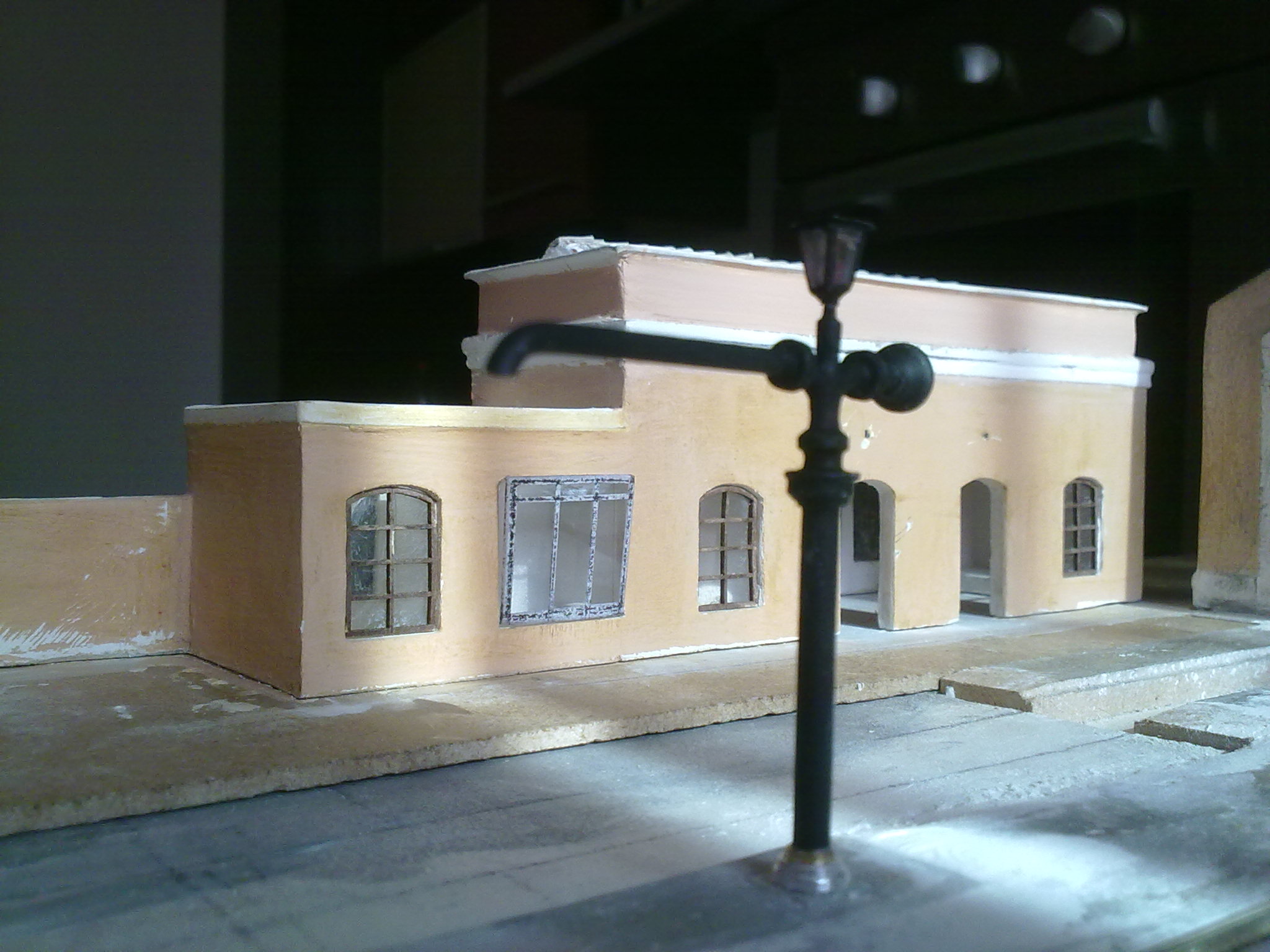

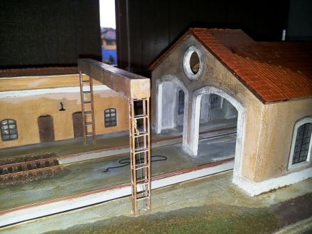

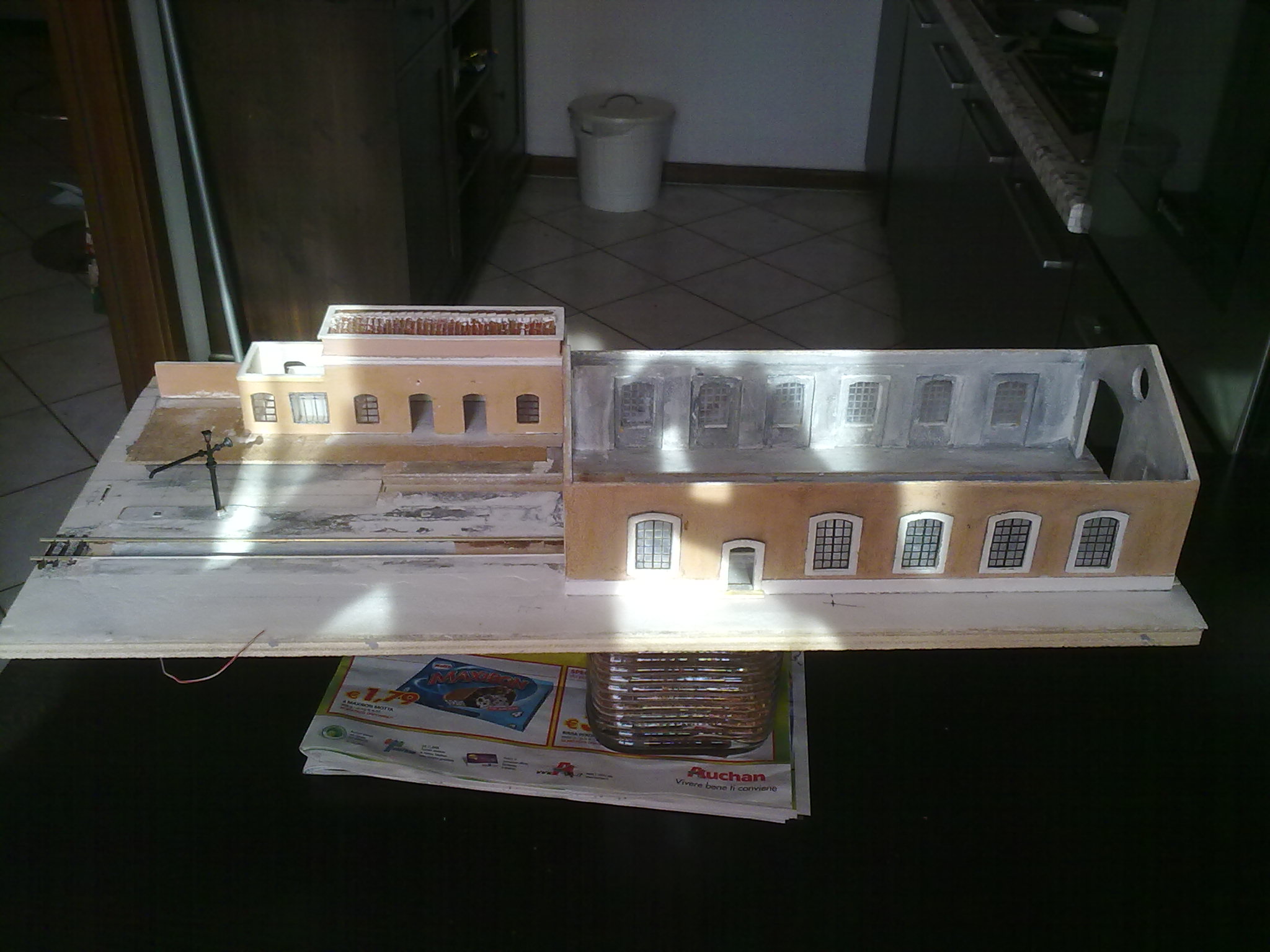

in attesa di motorizzare la piattaforma riprendo i lavori del mio deposito ovviamente fate tutte le critiche e date pure suggerimenti per le migliorie (per migliorare le foto ci devo ancora lavorare)

Difetti personalmente non ne vedo, anzi... mi pare un lavoro di altissimo livello. l'unico consiglio che posso darti, è di postare foto di non più di 1024 punti orizzontali, perchè altrimenti è difficoltoso guardarle.

Ciao Massimo dalle foto che hai postato sembra proprio un bel progetto ben articolato, i lavori che hai eseguito fino ad ora mi sembrano ineccepibili e privi di difetti....che dire, continua così e tienici informati sul proseguo dei lavori....complimenti!!!! :cool: :cool:

grazie ma dite pure cosa modifichereste anche perchè io non sono molto convinto di questo lavoro,sicuramente c'è qualcosa che mi sfugge![:0]

sicuramente non mi convince l'interno del deposito

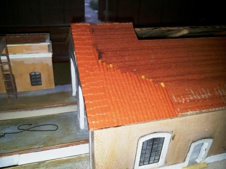

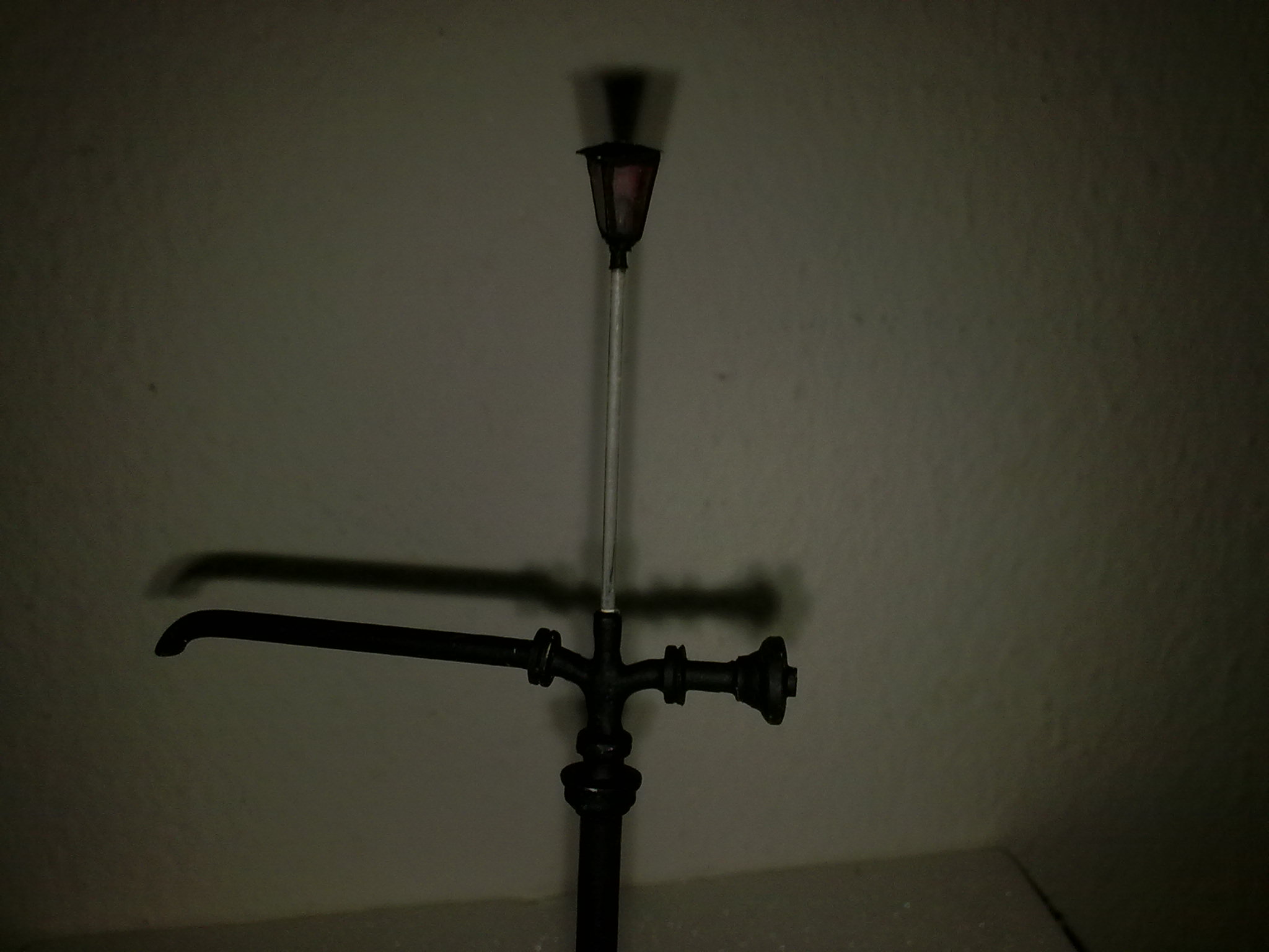

dovrei modificare la colonna idrica fatta troppo in fretta!e rifare l'illuminazione della lanterna
e credo le tegole dell'edificio adiacente (troppo grandi) nonchè la disposizione delle porte dello stesso edificio.
e i finestroni ma quelli restano così troppo lavoro a rifarli

A me sembra un buon lavoro.
Purtroppo le foto non sono molto nitide e non permettono di valutare i particolari.
Anche le tegole non si vedono bene.
Come hai realizzato la colonna idrica? Sarebbe interessante un "work in progress".
Per la costruzione della rimessa e fabbricato adiacente hai utilizzato il forex?

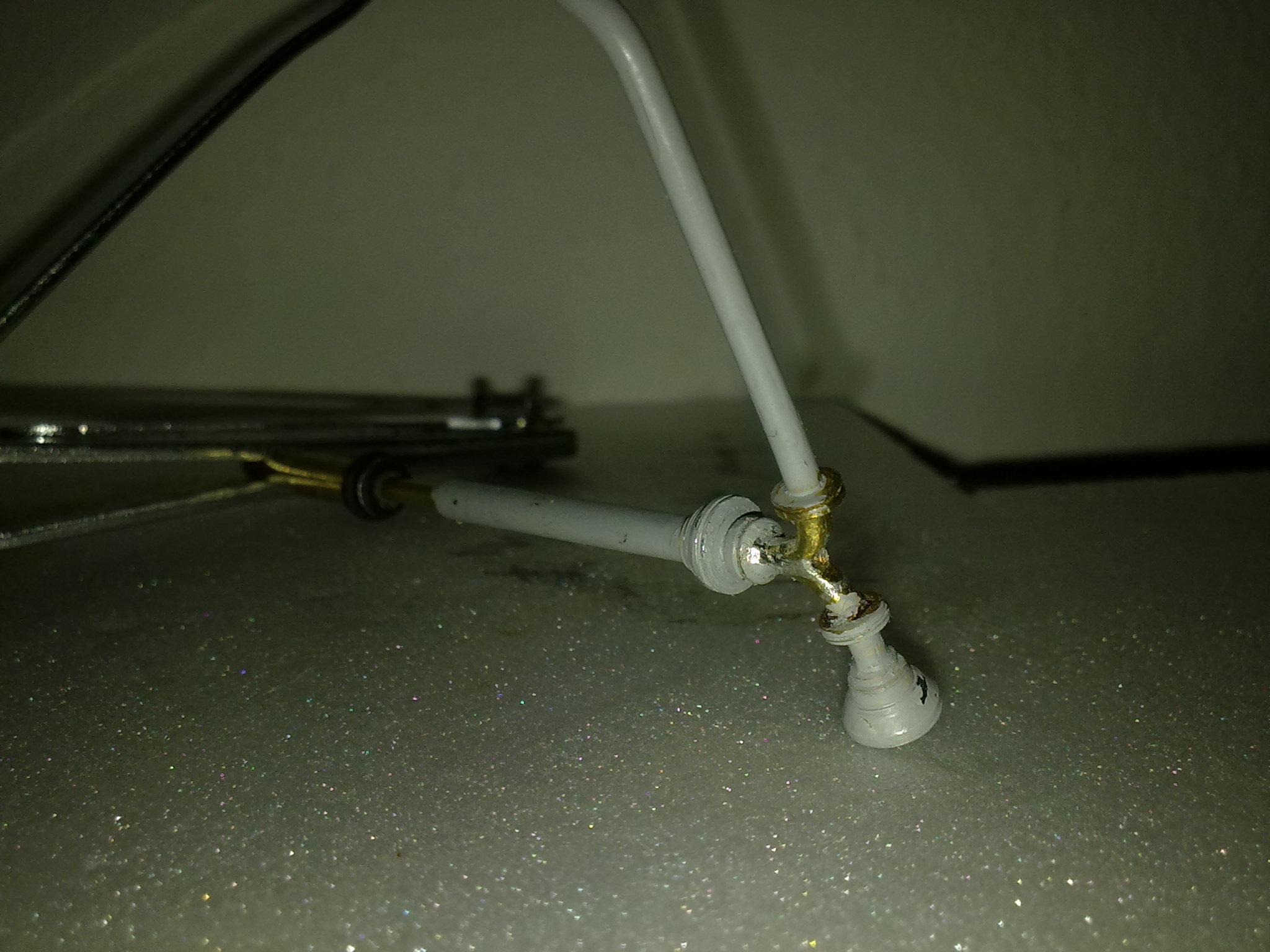

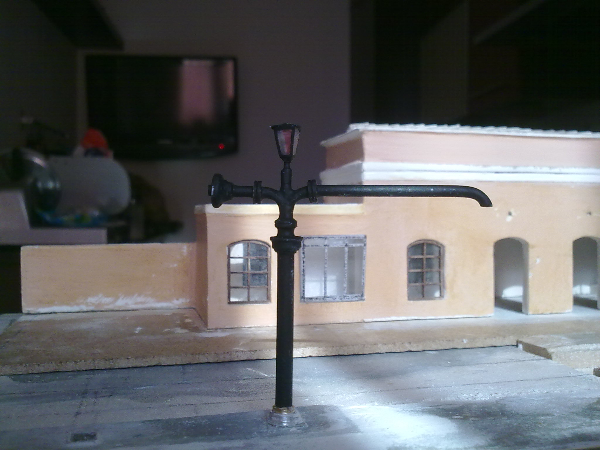

x i fabbricati ho usato compensato di pioppo da 4mm (vivo a brescia ma mi è difficile trovare sia il forex che il carton legno)x la colonna ho usato tubicini di ottone e ne ho fatte 2 girevoli ovviamente ma non ho fatto le foto ne farò un altra fotografando i passaggi comunque credo sia meglio usare tubi di rame.in linea di massima i tubetti che ho usato di 3 diametri diversi si infilano esatti uno nell'altro con il diametro più piccolo ho fatto i bracci che limati e piegati vanno ad inserrirsi nel tubo mediano che funge da colonna ,mentre col diametro più grosso facendolo ruotare al trapano ho ricavato i giunti (unico pezzo fresato nel mezzo)

un particolare della lanterna su fibra ottica

Anch'io, per le mie costruzioni di fabbricati, utilizzo compensato di pioppo da 3 o 4 mm.
Mi piace molto la colonna idrica, ma non ho capito bene come realizzi la parte a croce da cui si dipartono gli altri tubi.
La realizzi in due metà e poi le saldi?
Se ti riesce, quando ne realizzi un'altra, puoi mettere le foto dei particolari?

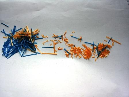

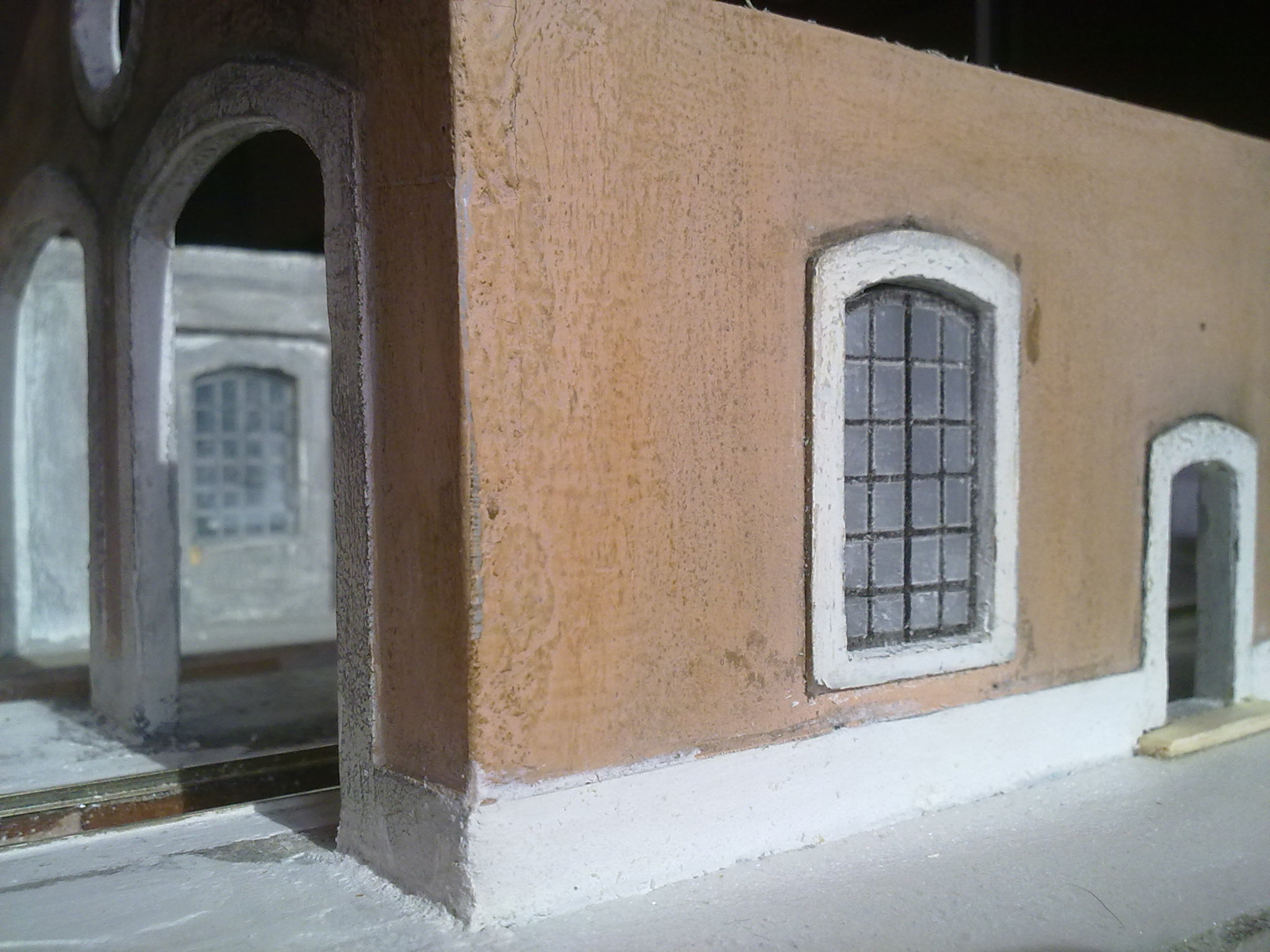

Se ti riesce, quando ne realizzi un'altra, puoi mettere le foto dei particolari?lper le tegole avevo iniziato con il cartoncino(si vede dalla foto le prime 6 file che adesso ho tolto)e poi sono andato avanti con le cannucce.praticamente ho preso la cannuccia e per comodità di taglio l'ho prima tagliata ogni 5 cm e poi sezionata facendo striscie da 2.5 mm che sono state poi tagliate a misura,ho usato questo metodo in quanto la cannuccia rimane sempre curva anche quando la incolli col vinavil il cartoncino invece tende ad appiattirsi,
per la colonna non mi son dimenticato ,mi son intestardito con il portale x il deposito!proverò ad aprira una discussione questa sera per la colonna!

ecco le cannucce

#24 Messaggio da dilan »
19max57 ha scritto:
ecco le cannucce
25,82 KB
Ottimo metodo.
Sicuramente più veloce di quello realizzato con stuzzicadenti.
Grazie per la colonna.

Ma, guardando bene il tuo lavoro non vedo cose eclatanti, i finestroni poi li trovo ben fatti e proporzionati...... forse le tegole del tetto come dici tu che ti sembrano grosse.... alla fine però direi che ad un metro di distanza chi le noterebbe?????
